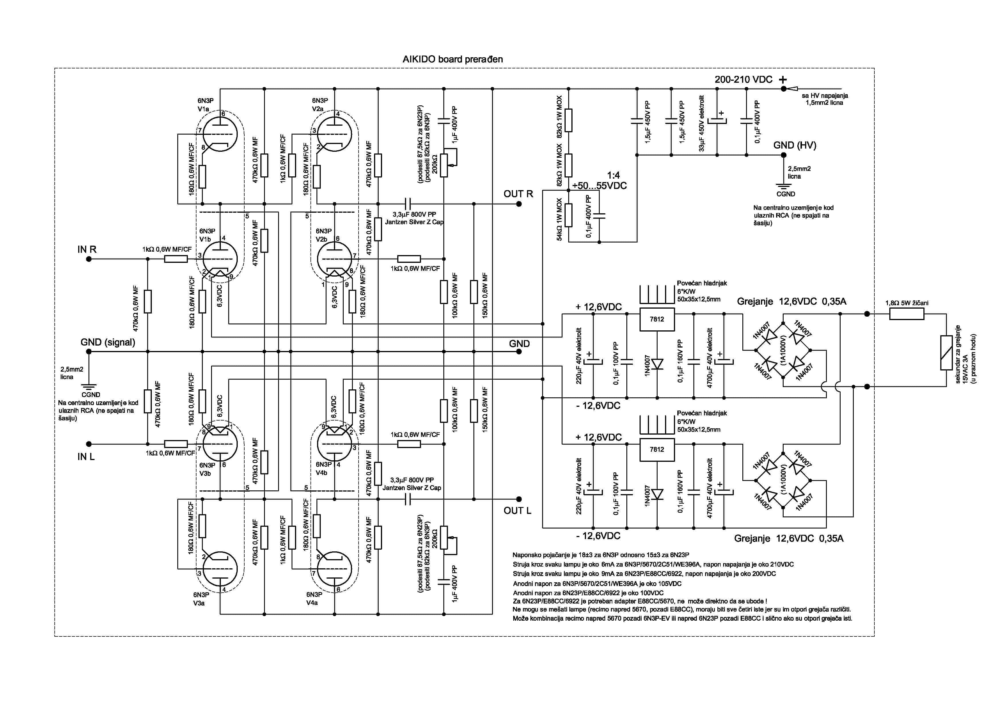

Želeo bih da dodam izlazni trafo na AIKIDO preamp, tako da se ukupno pojačanje od sadašnjih 18x smanji 4 puta tako da bude 4,5x. Izlazni otpor pretpojačala je oko 300 oma, izlazni kondenzator je 3,3uF, ulazni otpor LEACH pojačala je 20k.
Ima li ko kakvu ideju ili predlog? Stavio bih trafo u posebnu kutijicu između pretpojačal i pojačala.
Šema je sledeća:

tako vec moze , ali onda se i pise trafo 4:1 , a ne 1:4 kao sto napisa tamo u oglasu
zato je i nastao zbunj
u tom slucaju nista nije kriticno ...... Aikido vidi dovoljno visoku impedansu , i induktivno bez opterecenja i transfer od ampa (16 x Rin) , dok amp vidi trasnfer Rout od Aikida , sto je 300/16
bitno je samo da je trafo korektan

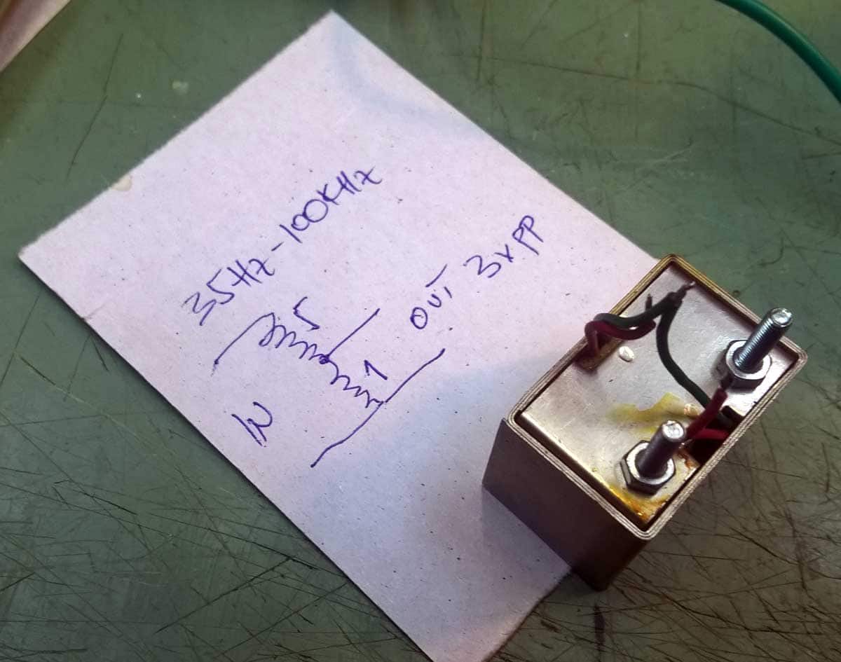

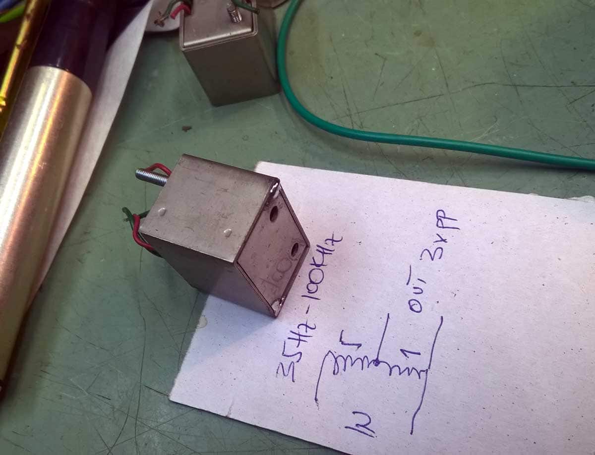

eve sta imam odgovarajuce , i ovo bi bio najbolji nacin vezanja (ne treba ti galvansko odvajanje , i ovako je bolji transfer), dobijas odnos 6:1 tj slabljenje -15.5db ....... a impedansa Aikida bi bila 300/36
mereno sa generatorom i sa Rout 50R i sa Rout 600R , u oba slucaja load 20K
dodjoh do kraja sa potom za nivo generatora (18Vpp) , mrzelo me da pravim vise
trafoi neki ancient svapski , nista ne pise , a Bing nije ukrao i papire :smesna:
Imam par pitanja:
1. Da li je dobro ovo povezivanje (ako se sećaš, ali proveriću kući kad dođem gde je 5 a gde 1)?
2. Da li ovako vezano obrće fazu, što bi valjalo jer i AIKIDO obrće fazu taman da ga vratim u normalu?
3. Da izvučem posebnu žicu za uzemljenje oklopa trafoa sa AIKIDO šasije ili da uzemljim na činč?
Trafo povezivanje.pdf
Share this post
Link to post
Share on other sites
ako pogledas jednu od slika vidis da nisam lemio zice jednu na drugu , nego se samo cini na toj slici sto si pdfovao
elem , zelena od primara zalemljena na crvenu od sekundara i imas ih u fazi
ommetrom - primar ima malo oma  , sekundar ima puno oma
ostalo po slici i to je to
slobodna zica primara na masu , slobodna zica sekundara - dovedes ulaz
izlaz ide sa mase , ziva je zajednicki izvod
nema obrtanja faze kad je u pitanju autotrafo

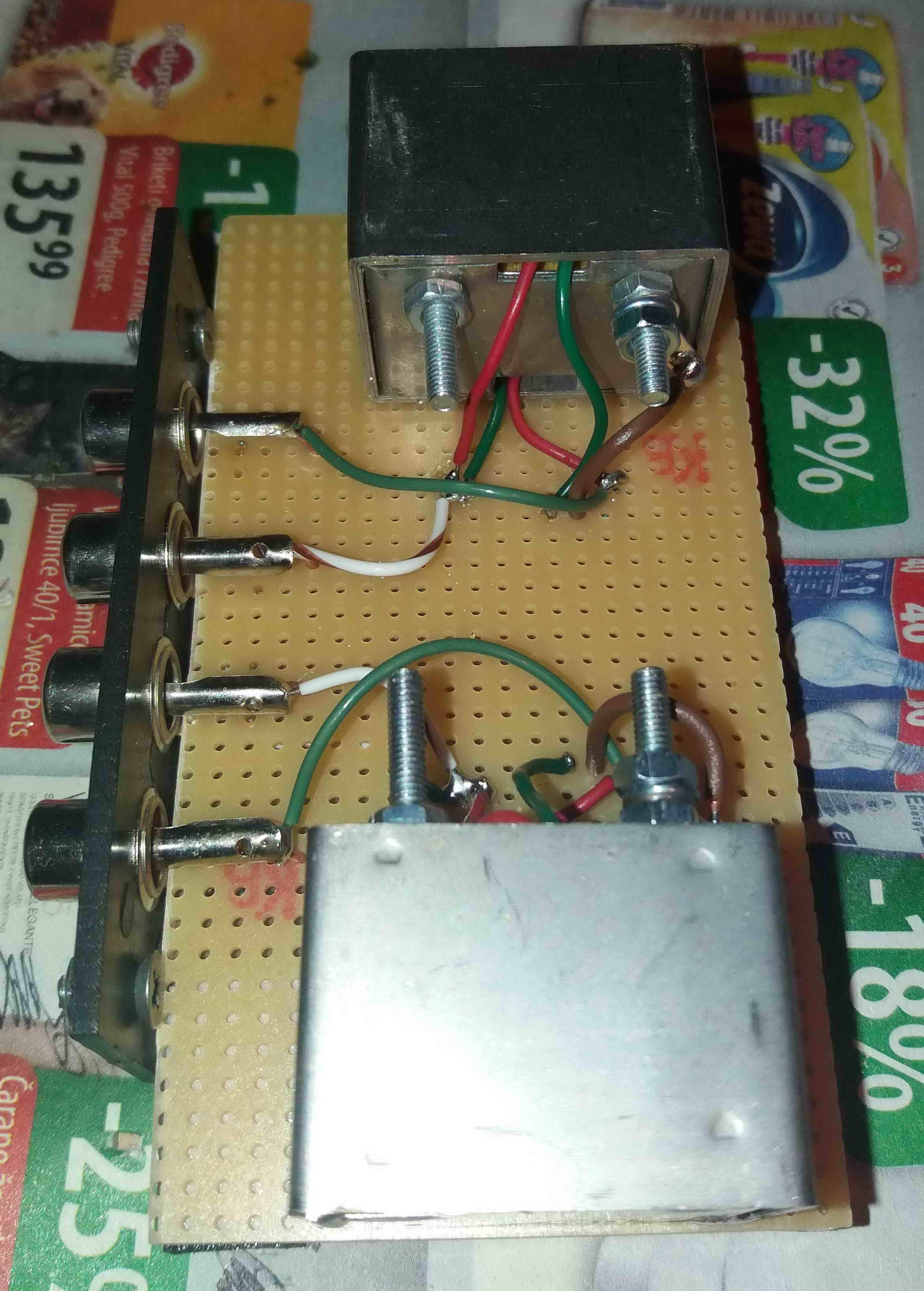

Evo malo sam se igrao za vikend, izlazni trafo za AIKIDO vezan kao autotrafo prenosnog odnosa 6:1. Samo sam na kratko probao 15-20 min. tako da ne mogu da komentarišem zvuk. Uglavnom radi, a primećuje se da je nestao je skoro potpuno šum od pretpojačala. Sad je ukupno pojačanje 18/6=3.
Sledi malo ozbiljnije slušanje, pa ako valja ide u kutiju. Kako je sad izlazna otpornost 300/36=8,3 oma razmišljam da dodam i izlaz za slušalice (Sennheiser HD430 600oma).

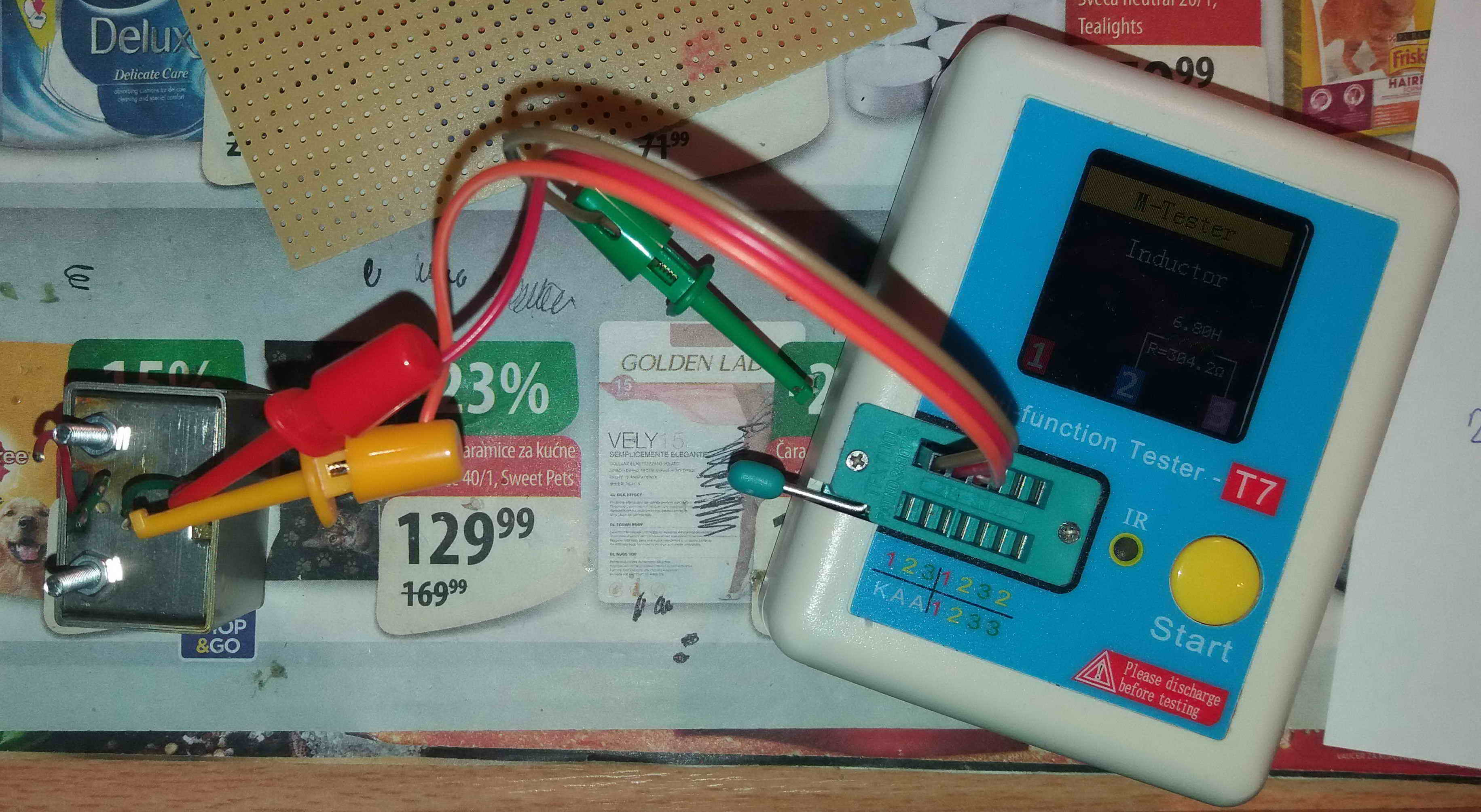

Trafoi su mereni Kineskom spravicom i dobijeno je ovo:
Trafo 1: Primar 274mH 26,3oma, sekundar 7,17H 295oma
Trafo 1: Primar 173mH 28,8oma, sekundar 6,80H 304oma

Posle 6 sati intenzivnog slušanja, ima i dobrih i loših stvari:
Dobro:
1. Smanjeno pojačanje, umereno glasno slušanje na 1/2 skale potenciometra, a pre je bilo na 1/4 skale
2. Smanjen šum (skoro do bešumnosti)
3. Bolja definicija basa, nema čujnog gubitka dubine (sa mojim zvučnicima koji su otprilike 40Hz -3dB)
4. Stereo slika je dublja
5. Visoki su mekši i prijatniji
Loše:
1. Smanjena količina visokih
2. Gube se neki detalji
3. Zvuk se zaoblio previše
4. Stereo slika centralno pozicionirana
5. Zvuči više kao lampaš nego bez trafoa (nekom bi se ovo u stvari svidelo)
6. LEACH pojačalo nema kondenzator na ulazu, tako da se ofset na izlazu povećao sa 9mV na 20mV (L) odnosno sa 10mV na 21mV (R), ovo ipak nije mnogo bitno sve dok dok je ispod 100mV.
Trebalo bi još da probam kako radi sa slušalicama, trenutno nemam 3,5mm stereo konektor, a možda i da ga vežem kao trafo 5:1 a ne kao autotrafo.
