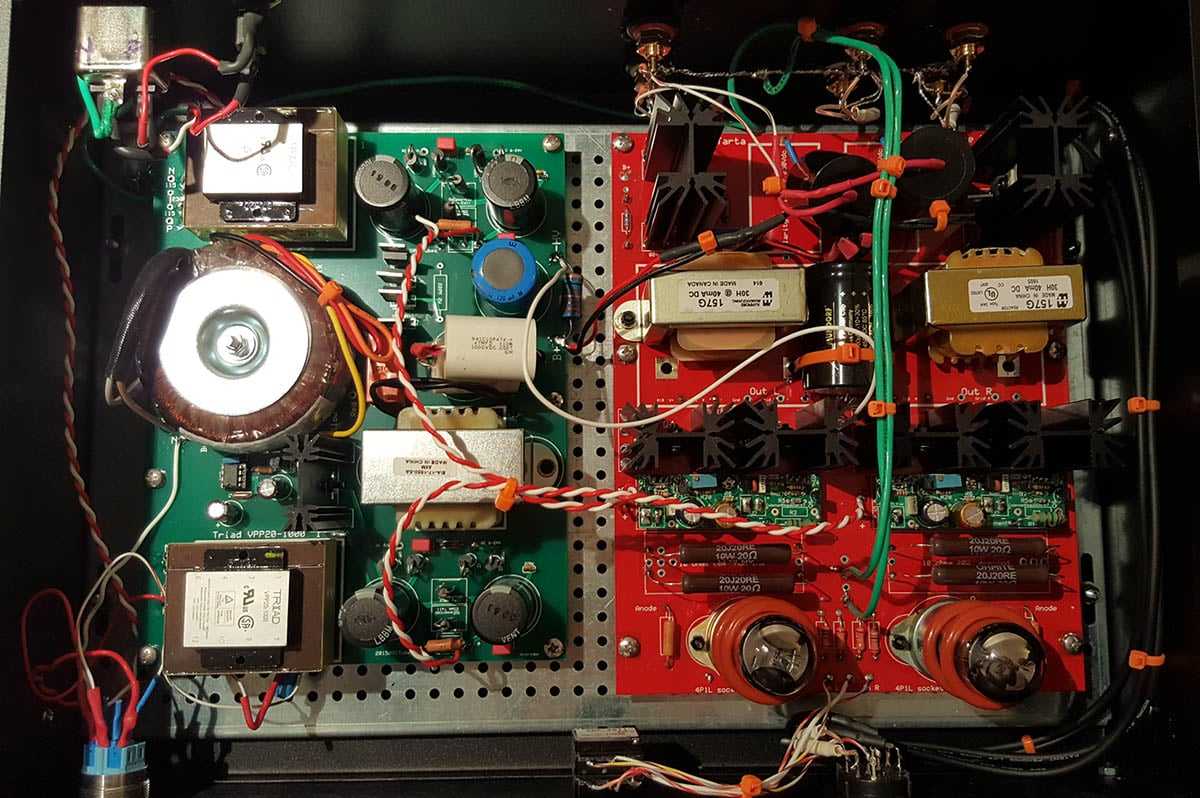

neskor Napisano Februar 20, 2018 #7 Napisano Februar 20, 2018 trenutno imam dva komada jedan je moj uradak po Bartola shemi a drugi je uradak Radua Shiny Eyes sa velikog DIY evo malo slika iznutrica milovan1963, NIXIE, Woland and 2 ostalih je reagovao/la na ovo 5
Aleks Napisano Februar 20, 2018 #8 Napisano Februar 20, 2018 Ovaj sa slike Raduin? Ne vidim onu kaskodu odozgo, ccs, šta li je? Interesantan ovaj screen mode.
neskor Napisano Februar 20, 2018 #9 Napisano Februar 20, 2018 4 minutes ago, Alexx said: Ovaj sa slike Raduin? Ne vidim onu kaskodu odozgo, ccs, šta li je? Interesantan ovaj screen mode. da, to je taj ccs ti je na vrhu plocice, tamo kod izlaznih RCA konektora
Aleks Napisano Februar 20, 2018 #10 Napisano Februar 20, 2018 2 hours ago, neskor said: ccs ti je na vrhu plocice, tamo kod izlaznih RCA konektora Lepo. A okle ove PCBs? Nisam nešto ispratio Bartola sajt, imaju u ponudi, ili... Chokes 30H su filtarski za napajanje?
neskor Napisano Februar 20, 2018 #11 Napisano Februar 20, 2018 Ovaj preamp je kupljen gotov. Imas ga ovde: https://simplepleasuretubeamps.wordpress.com/products/ ovo je inace model bez trafoa u izlazu, samo izlazni kond prigusnice su samo za napajanje Aleks je reagovao/la na ovo 1

neskor Napisano Februar 21, 2018 #15 Napisano Februar 21, 2018 po meni najbolji preamp koji sam cuo do sada ja ga trenutno ne koristim jer mi nije potreban gain na sadasnjem pojacalu tako da moj amp teram sa TVC- Slagle pasivcem generalno ta folozifija preamp sa DHT cevima zvuci jako realno, jedini problem svih tih DHT preampova, narocito bez izlaznog trafoa, je mikrofonija moras da joj titras jajca dok je ne umiris jan je reagovao/la na ovo 1
