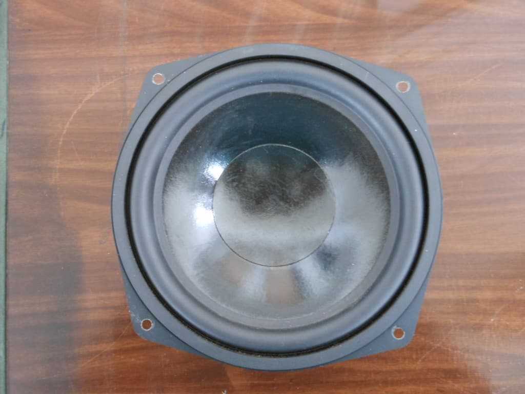

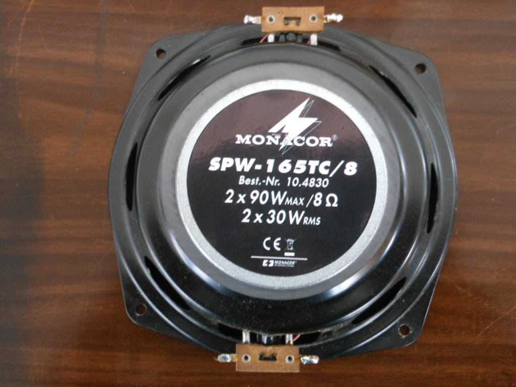

Aleks Napisano Februar 8, 2018 Share #9 Napisano Februar 8, 2018 Ako paše, daću ti mnogo jeftino, samo da ih se otarasim.... ko novo. Link to comment Podeli na ovim sajtovima More sharing options...

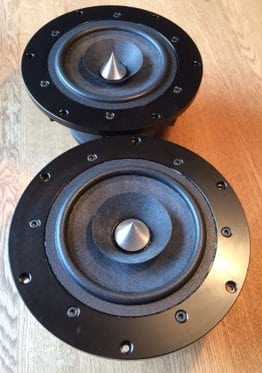

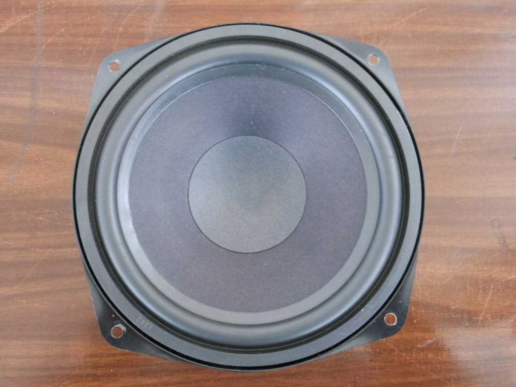

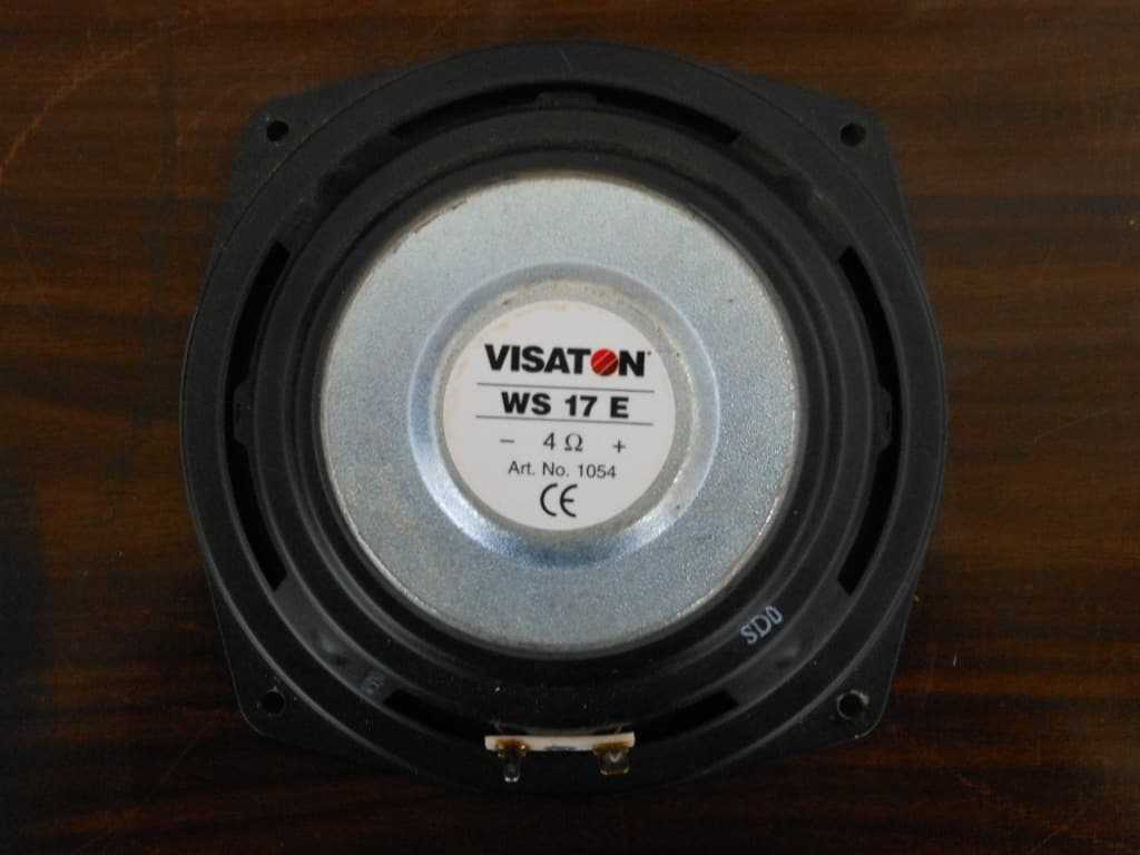

John Coltrane Napisano Februar 8, 2018 Share #10 Napisano Februar 8, 2018 Da se utrpam i ja, imam ovo, isto da ih se otarasim jesu različiti ali slično sviraju/rade Link to comment Podeli na ovim sajtovima More sharing options...
