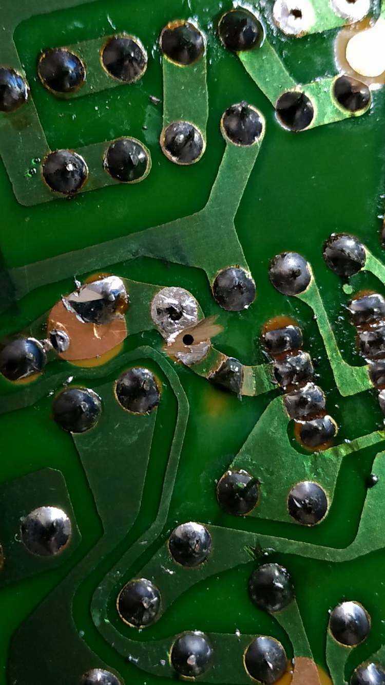

Zen Mod Napisano Maj 9, 2020 #793 Napisano Maj 9, 2020 1 hour ago, vladd said: Pda, cela crvena veza iznad stampe... Nije od zlata ali je krs, pa secenje samo pojaca kilavost. a jok vala što bi onaj reko...... nikade ne bi ja tebi bio šef, a bogami ni ti meni stvarno mislis da pocetnicima cinis uslugu, ako im bar u 75% slucajeva sjebavas znanje (kolokvijalni izraz, tako nece ni doci do znanja)
vladd Napisano Maj 9, 2020 #794 Napisano Maj 9, 2020 Jednom kada se uradi bude jasna opcija, za to sluzi vezba. Svojevremeno bi u bahatosti odradili(ja i svi ovi okolo nauceni na bezobrazluk preterivanja ) celu novu stampu na vitru, celog ampa ne samo dodatak, bilo uslova za brzu izradu. Sada bih vec kalkulisao protubord par cm X par cm i sa tim pravio tropinski regulator, otpori, zenerka, kond i tranzistor. Nema se Djlole...
Zen Mod Napisano Maj 9, 2020 #795 Napisano Maj 9, 2020 opet te shvata samo onaj ko ima kilometrazu obrati paznju kome odgovaras i zasto odgovaras treba sa simpatijom posmatrati momke na pocetku, pomoci onima koje vredi pomagati..... ne ciniti im put tezim nego sto mora da bude Tosku 5 da popravljaju, nije bitno ......
vladd Napisano Maj 9, 2020 #796 Napisano Maj 9, 2020 Znam da ja nisam bas pedagogija za pocetnike, ali se grozim i majstorija koje se nauce pogresno(a toga je mnogo), i imaju odnos prema spravama kao prema krompiru koji sluzi ili da se jede ili da se zaradi kinta... Pa sam uvek za kontrolisanu destrukciju i oprezne radikalne mere...lakse je iz drugog pokusaja, ako je pri prvom ostalo opcija, ako se iz prvog sece...gubi se "tri puta meri"... A sefovanja ljudima, pa jos odraslim, sto spomenu, molio sam kad god, da me ne uvlace u to, dajte pare, zanimljiv posao ili oba, kao najlepse, sefovanje je gubljenje vremena i isterivanje zla na videlo. Sad sam sef sam sebi i spravama

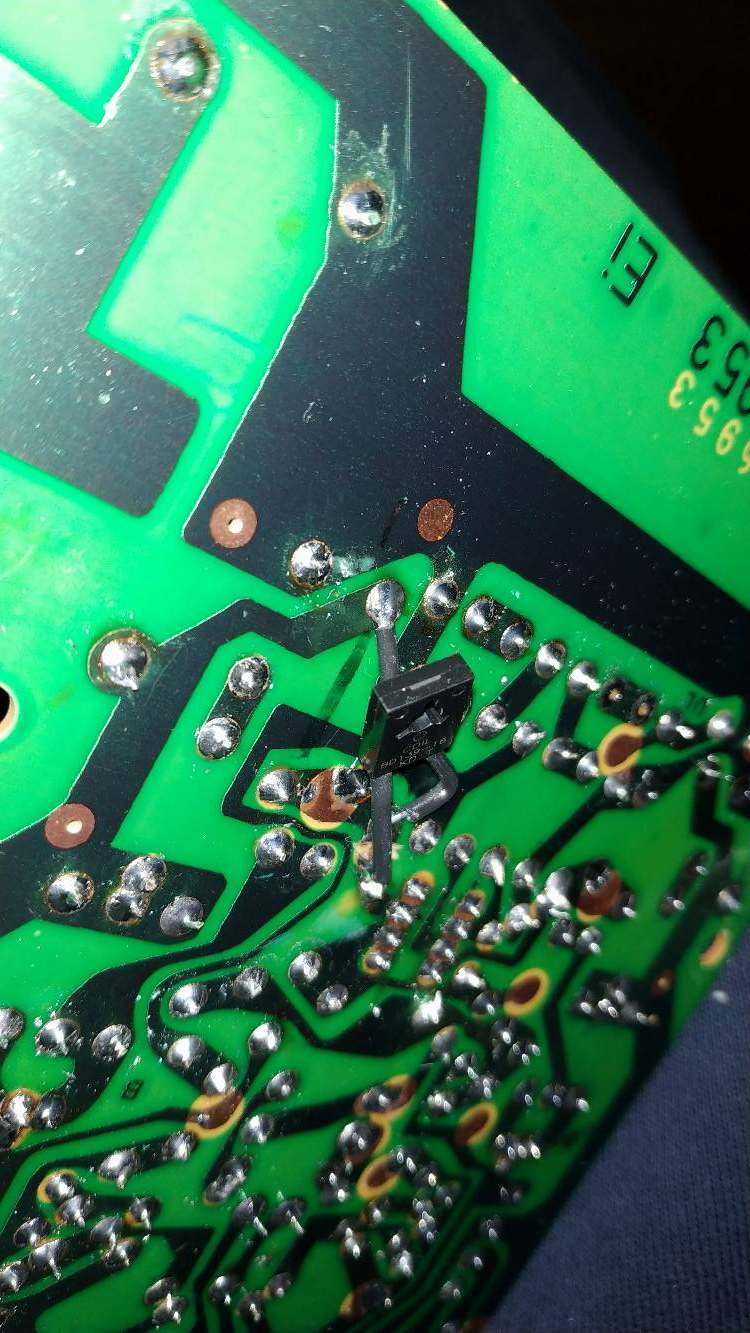

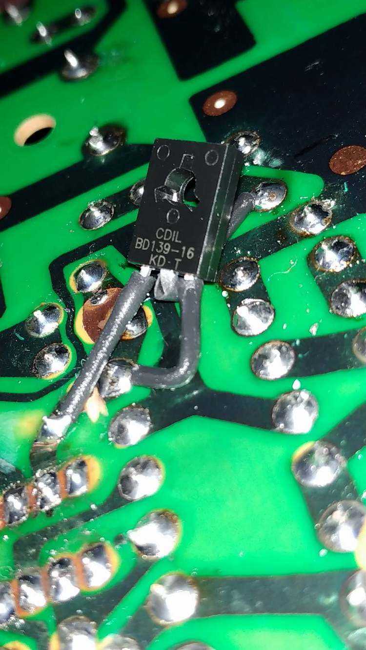

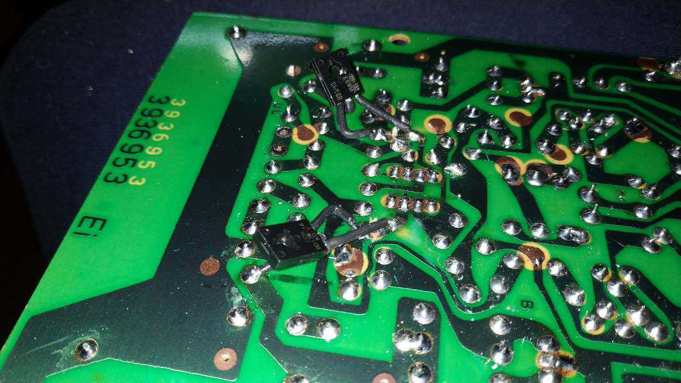

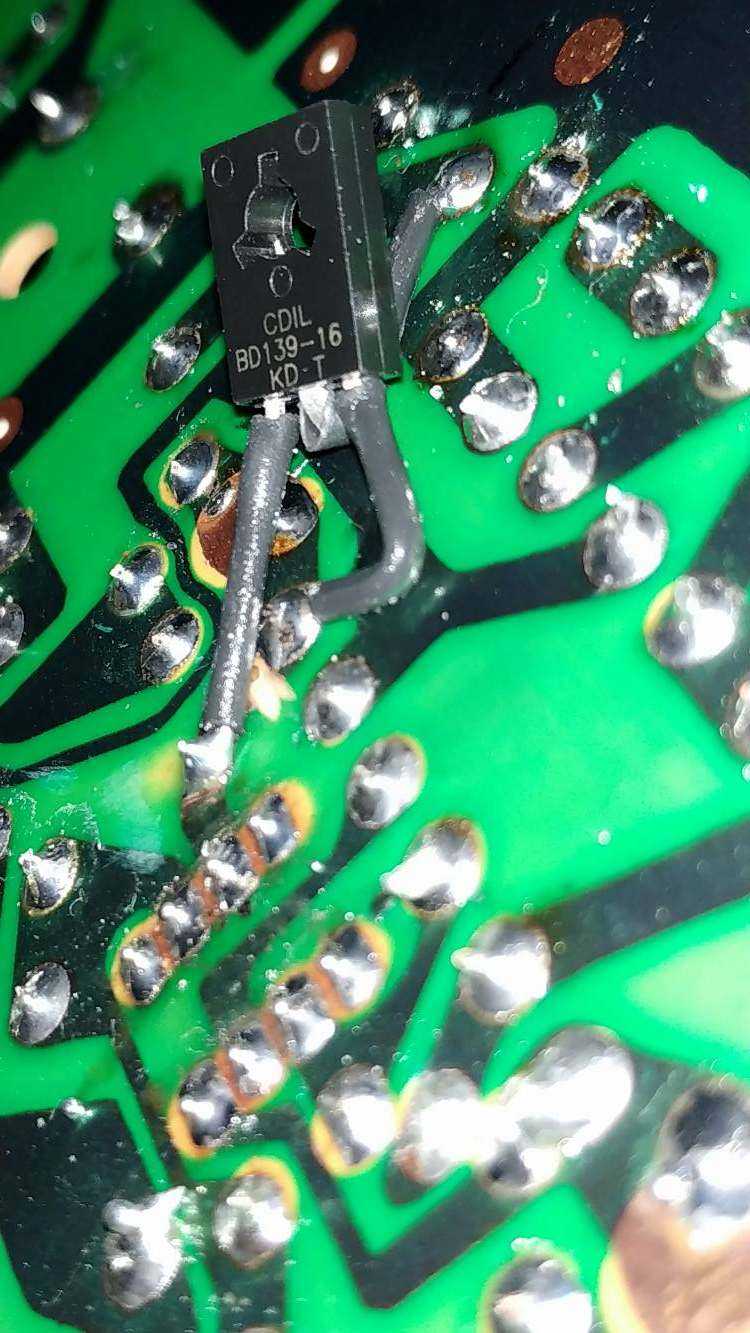

Nislija Napisano Maj 10, 2020 #797 Napisano Maj 10, 2020 @Zen Mod To bi trebalo da je to. Vodio sam racuna gde ide kolektor, emiter, baza... Stavio buzir preko za just in case... Mozda navucem i na njih same buzir preko i priblizim ih skroz do ploce... Presek vodova proveren nema kratkog spoja... Nadam se da je lepo odradjeno u tehnickom smislu, da ne vrisne ploca posle
vladd Napisano Maj 10, 2020 #798 Napisano Maj 10, 2020 Sta da ti se kaze, slaba trojka... Nislija je reagovao/la na ovo 1
NIXIE Napisano Maj 10, 2020 #799 Napisano Maj 10, 2020 Proveri dobro sve. Nislija je reagovao/la na ovo 1
Nislija Napisano Maj 10, 2020 #800 Napisano Maj 10, 2020 pre 17 minuta, vladd reče Sta da ti se kaze, slaba trojka... Kaze: "Kolega sestica na staklenim nogama..." A on se misli: "...staklene ili celicne, ja prodjoh, a vi kako hocete.." vladd and dlalkovic je reagovao/la na ovo 1 1
vladd Napisano Maj 10, 2020 #801 Napisano Maj 10, 2020 Prosao nego sta , sa sve nakrivljenom kapom. Dodaj malo hot glue, na tranzistore, da ne landaraju i lebde bas u vazduhu ispod stampe. Nislija je reagovao/la na ovo 1
Nislija Napisano Maj 10, 2020 #802 Napisano Maj 10, 2020 pre 2 časa, vladd reče Prosao nego sta , sa sve nakrivljenom kapom. Dodaj malo hot glue, na tranzistore, da ne landaraju i lebde bas u vazduhu ispod stampe. Palo mi na pamet... Da znas da hocu... Taman da dodatno osiguram ove kontakte od kratkog spoja.
NIXIE Napisano Maj 10, 2020 #803 Napisano Maj 10, 2020 Kako termo lepak utiče na hlađenje tog tranzistora? Ja bih to preskočio, možda samo nožice malo zaliti.
vladd Napisano Maj 10, 2020 #804 Napisano Maj 10, 2020 Pitacemo se do smrta, kada nam ne radi pamet. Disipacija je ispod 200 mW, lako grejanje ce topiti lepak do meke faze, na 50-60 stepeni, a ta pomena stanja ce oduzimati energiiju od tranzistora...znamo da su promene faza zedne energetski.. I toga se treba jako plasiti i izbegavati, gore je od pomracenja sunca, dovoditi u sumnju i preispitivati se uvek od pocetka.. Sto bi rekao Bora Corba, svaki put ko prvi put....
vladd Napisano Maj 10, 2020 #806 Napisano Maj 10, 2020 Delta te minus ha puta ni pri promeni faze ujednacice se sa polovinom energije konvekcije na 20-30 stepeni iznad ambijenta... NIXIE je reagovao/la na ovo 1
vladd Napisano Maj 10, 2020 #807 Napisano Maj 10, 2020 To je napajala zenercica bez sekirisanja oko grejanja. Sada je tu visestruko veci pelet i hladjenje iako je mozda disipacija okvirno triput veca. Mora da na tranzistoru padne nekih 35v umesto 15 zenerkinih i njenih 80-100mW, pri 7-8 mA
vladd Napisano Maj 10, 2020 #808 Napisano Maj 10, 2020 Ili okvirni racun, temperaturna karakteristika kucista bez hladnjaka je oko 70-80 C/W, ovde je raspon, najgorih opcija 200-300mW znaci trecina te temperature, neka je oko 30C, bez da se trosi na topljenje lepka, izadje kada dodamo na 30C ambijenta oko 60C sveukupno..neka je i plus 10 stepeni... Pride nije linearna efikasnost, posto sa porastom temperature kucista, raste i koeficijent konvekcije inace sa porastom razlike temperature u odnosu na ambijent.
Nislija Napisano Maj 10, 2020 #809 Napisano Maj 10, 2020 pre 4 časa, vladd reče Ili okvirni racun, temperaturna karakteristika kucista bez hladnjaka je oko 70-80 C/W, ovde je raspon, najgorih opcija 200-300mW znaci trecina te temperature, neka je oko 30C, bez da se trosi na topljenje lepka, izadje kada dodamo na 30C ambijenta oko 60C sveukupno..neka je i plus 10 stepeni... Pride nije linearna efikasnost, posto sa porastom temperature kucista, raste i koeficijent konvekcije inace sa porastom razlike temperature u odnosu na ambijent. U prevodu, ladan ko zmice... ?
NIXIE Napisano Maj 10, 2020 #810 Napisano Maj 10, 2020 Pa ne baš, biće dosta vruć, leti toliko da ne može rukom da se drži (to ti je 60C). Ali neće da precrkne ne brini.
Nislija Napisano Maj 10, 2020 #812 Napisano Maj 10, 2020 pre 2 časa, NIXIE reče Pa ne baš, biće dosta vruć, leti toliko da ne može rukom da se drži (to ti je 60C). Ali neće da precrkne ne brini. pre 55 minuta, vladd reče Sa 65 se tusiramo otprilike. Ma to nije strasno... Videcu kada ozivim ovo pojacalo (ako ga ozivim ? ) da stavim neki kulercic ili tako nesto... Ali ima vreme. vladd je reagovao/la na ovo 1

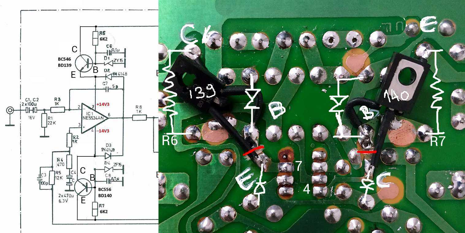

Nislija Napisano Maj 10, 2020 #813 Napisano Maj 10, 2020 Uuuuu zamalo zez... Kazu vise glava pametnije od jedne, pa evo... Prvobitno sam okrenuo pogresno BD140, sad bi trebalo da je ok... Ako vas ne mrzi, bacite pogled cisto za potvrdu da li je ok... P.S. Ova dioda dole pored baze od BD140 je trebala naopako da se nacrta...
Zen Mod Napisano Maj 10, 2020 #814 Napisano Maj 10, 2020 napisah u poruci, trebalo bi da je OK ne beri brigu za temperaturu BD da je trebalo sta , ja bih ti vec napisao kad ti dadoh semu Nislija je reagovao/la na ovo 1
