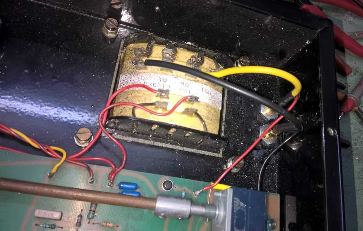

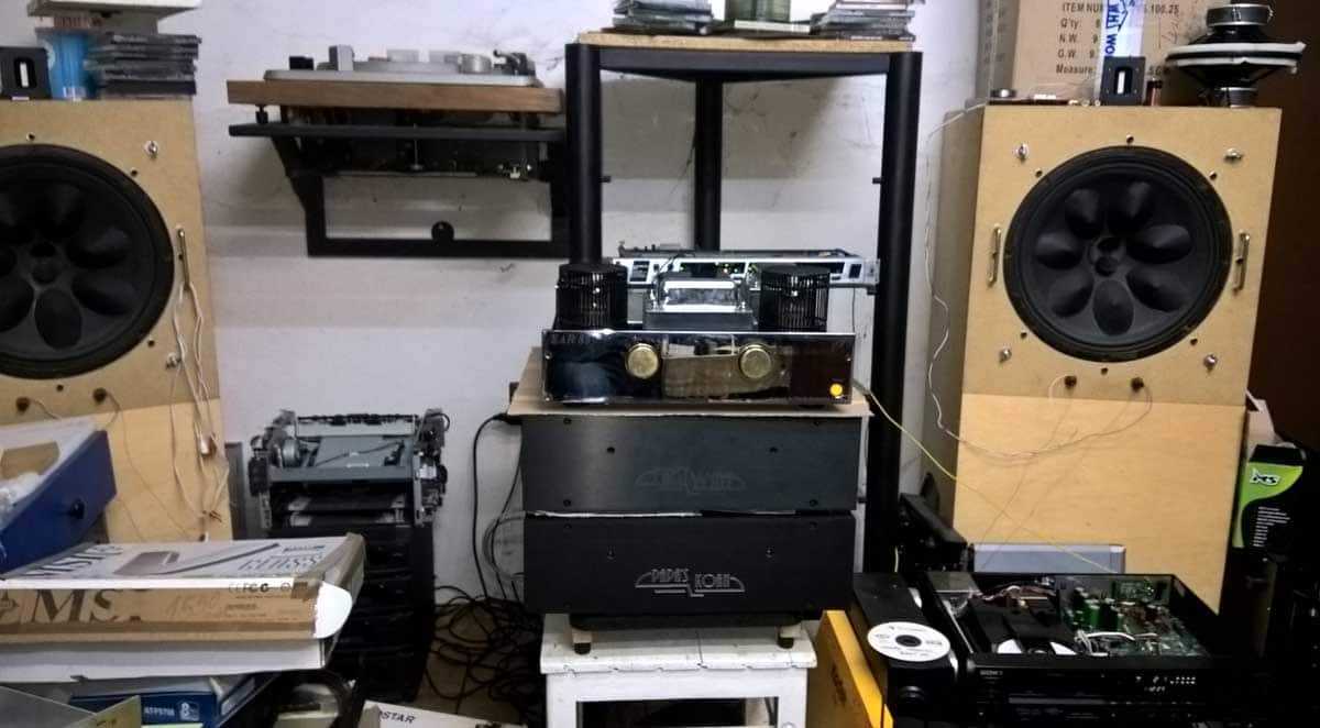

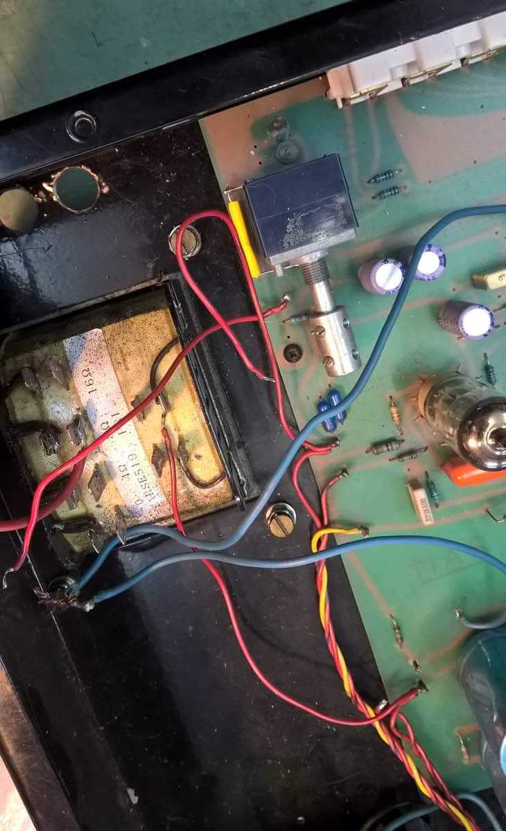

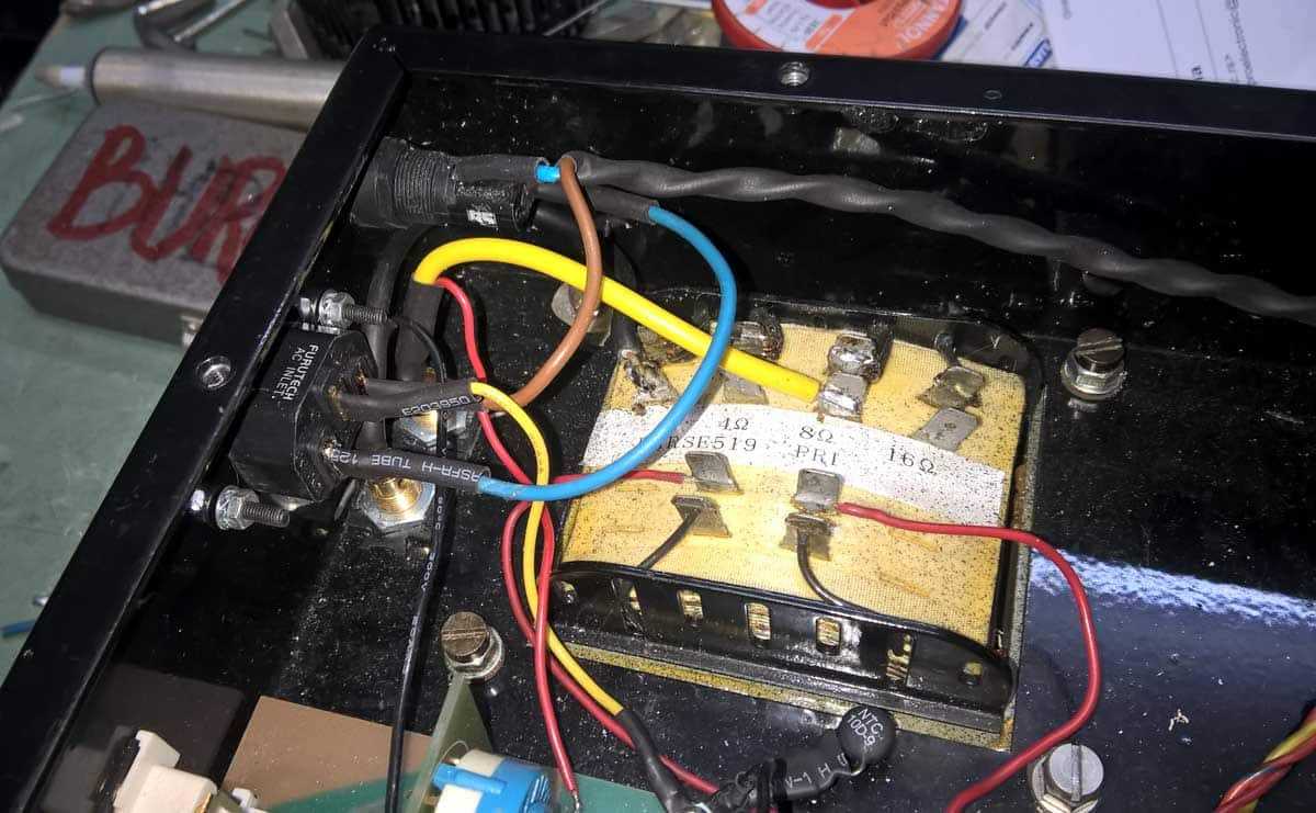

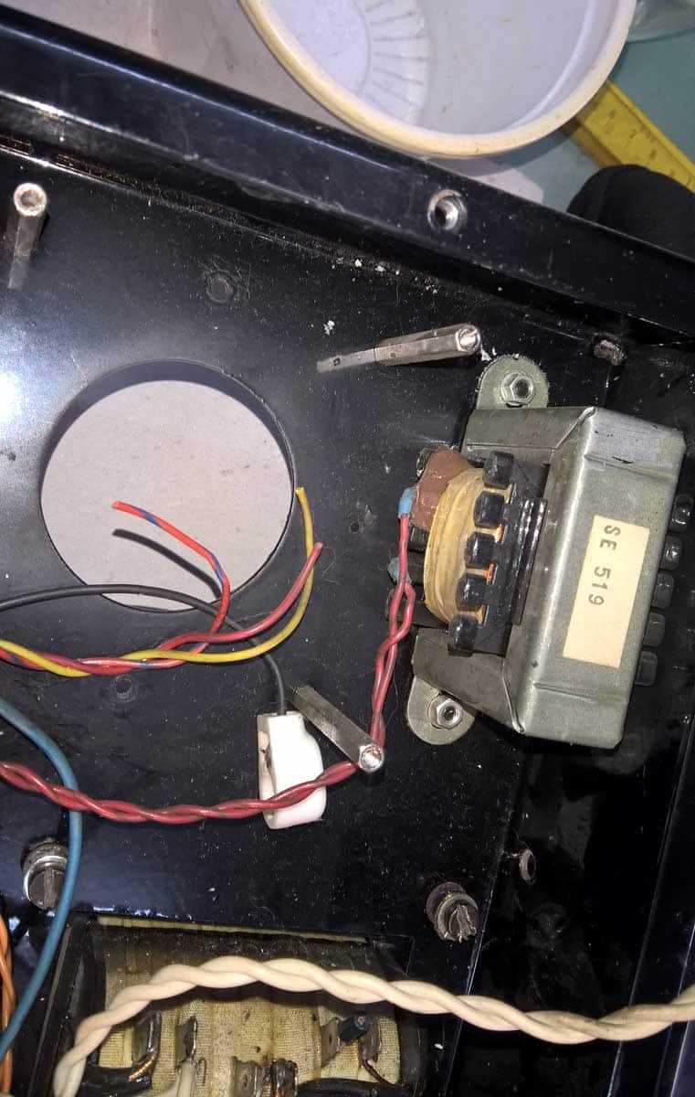

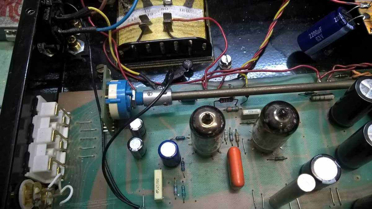

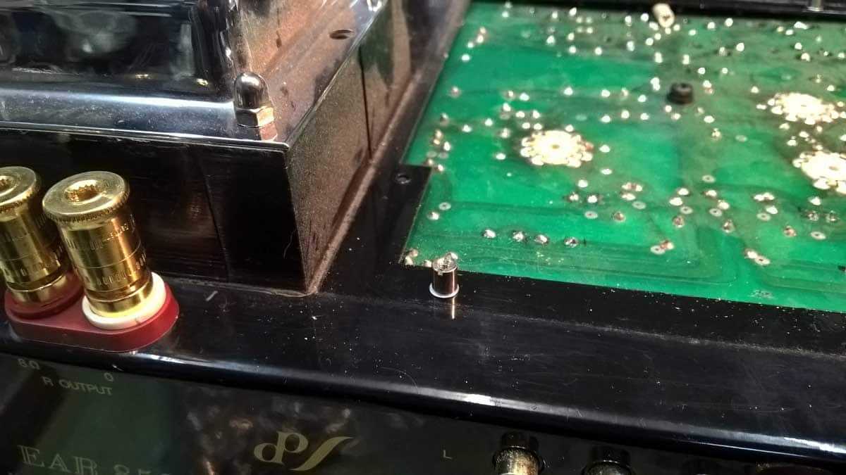

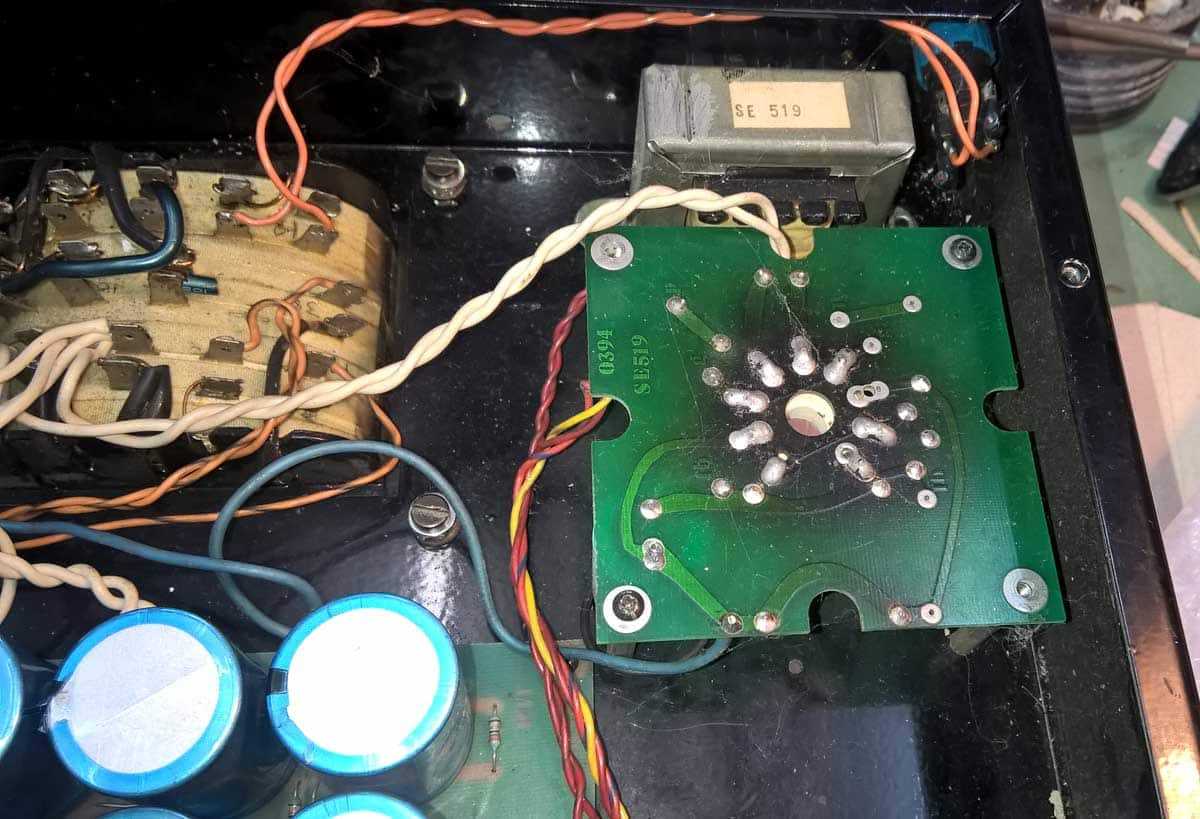

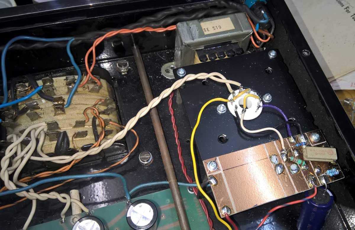

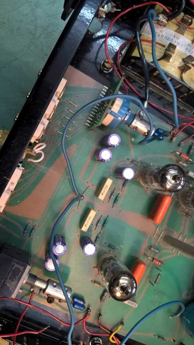

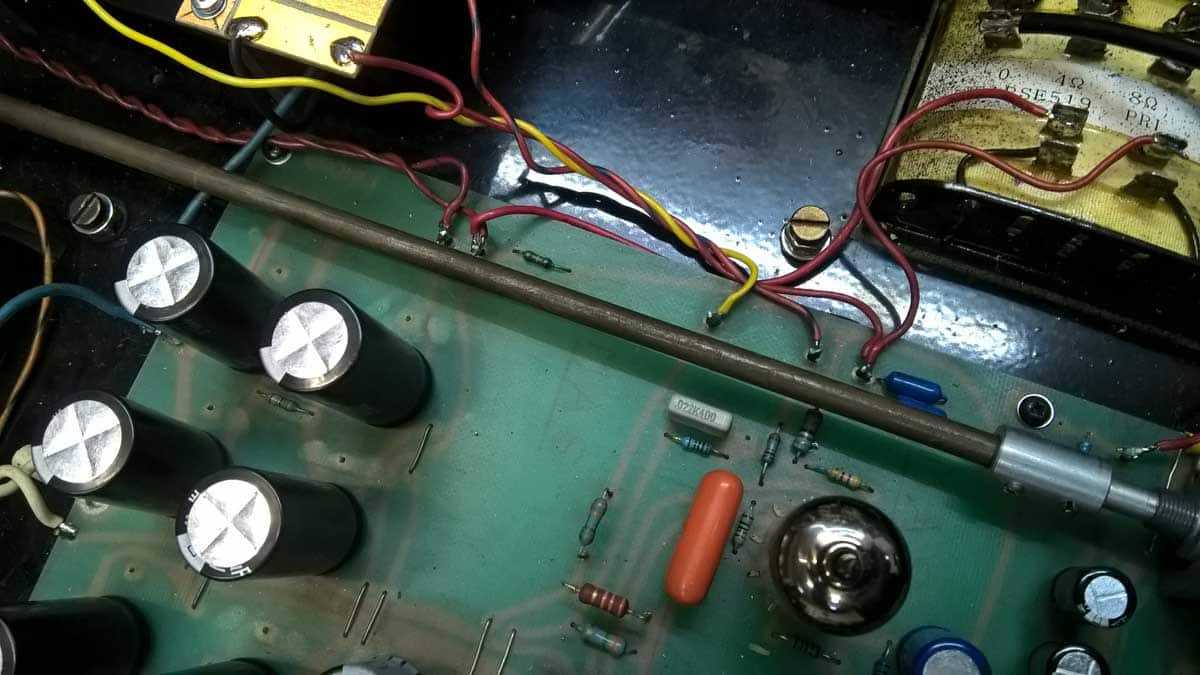

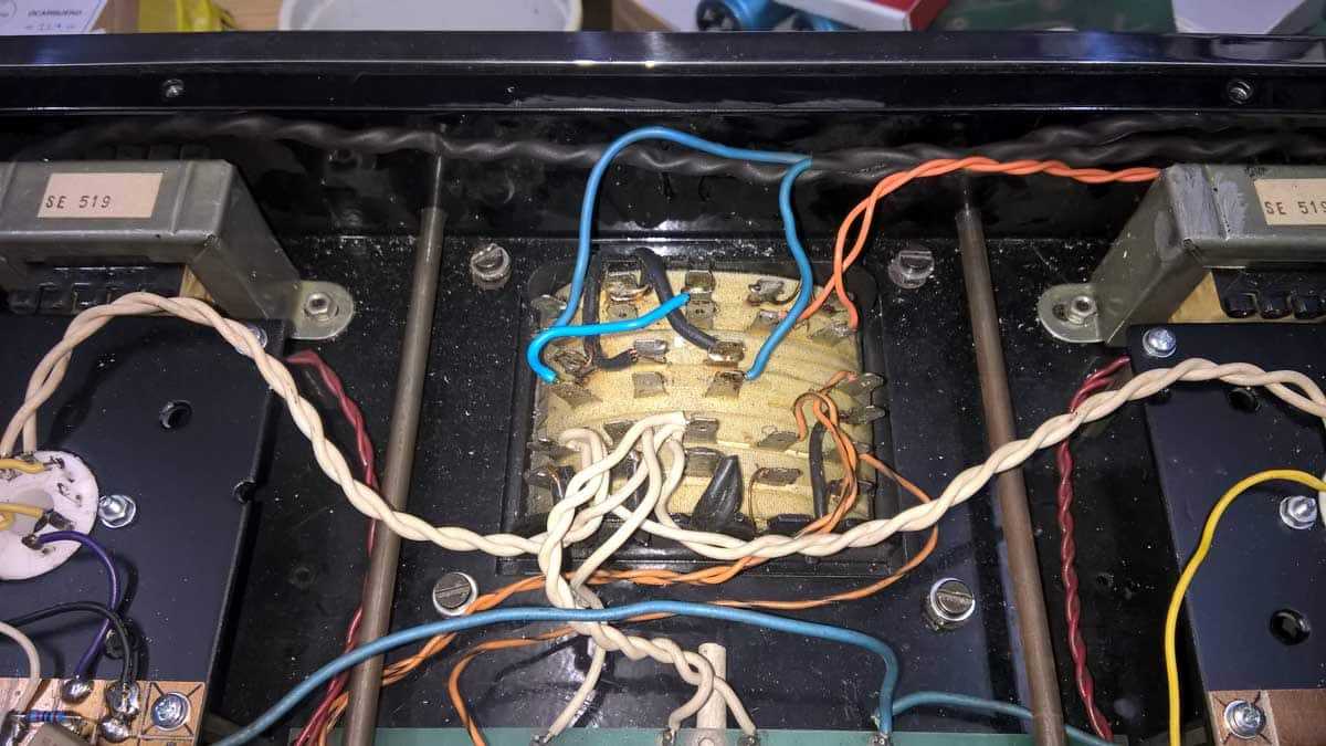

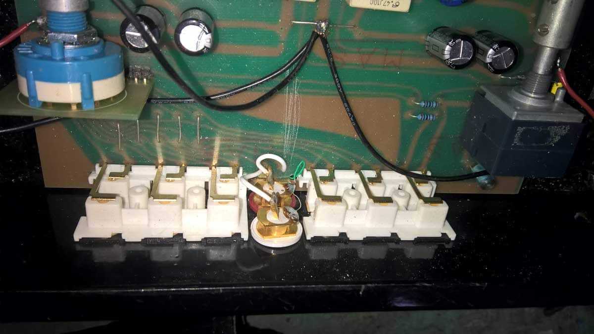

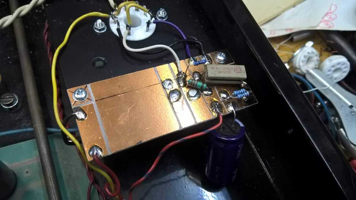

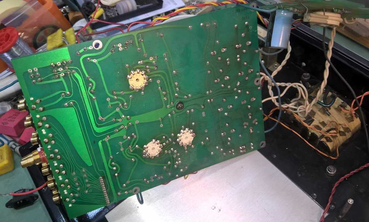

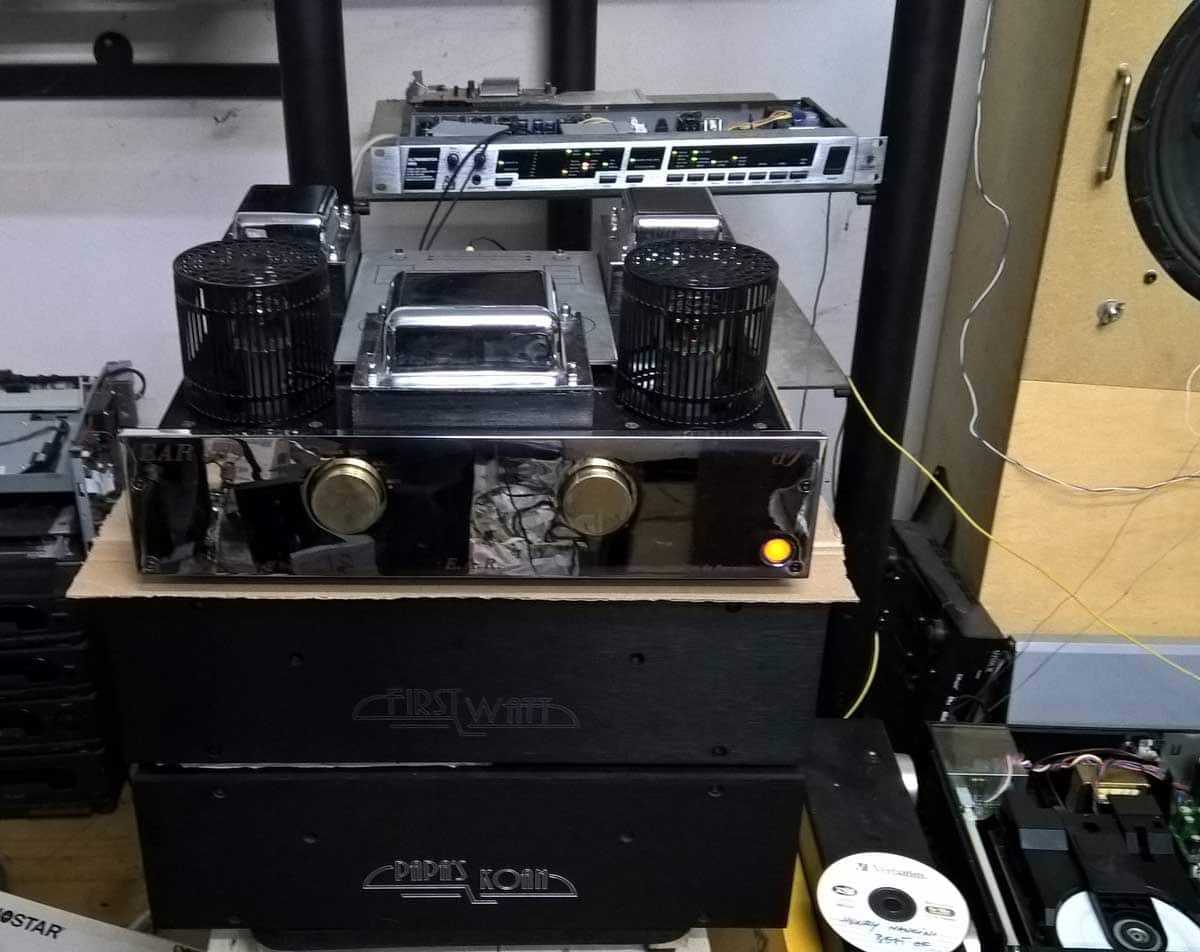

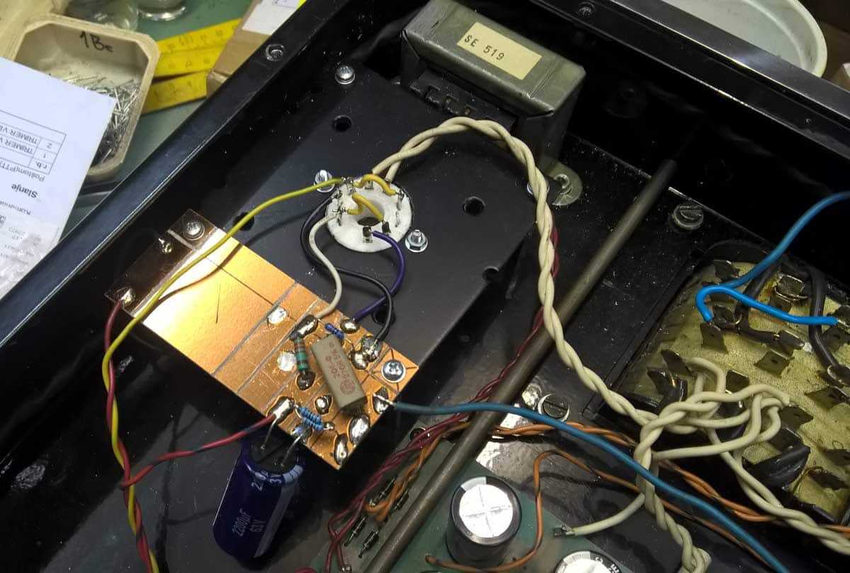

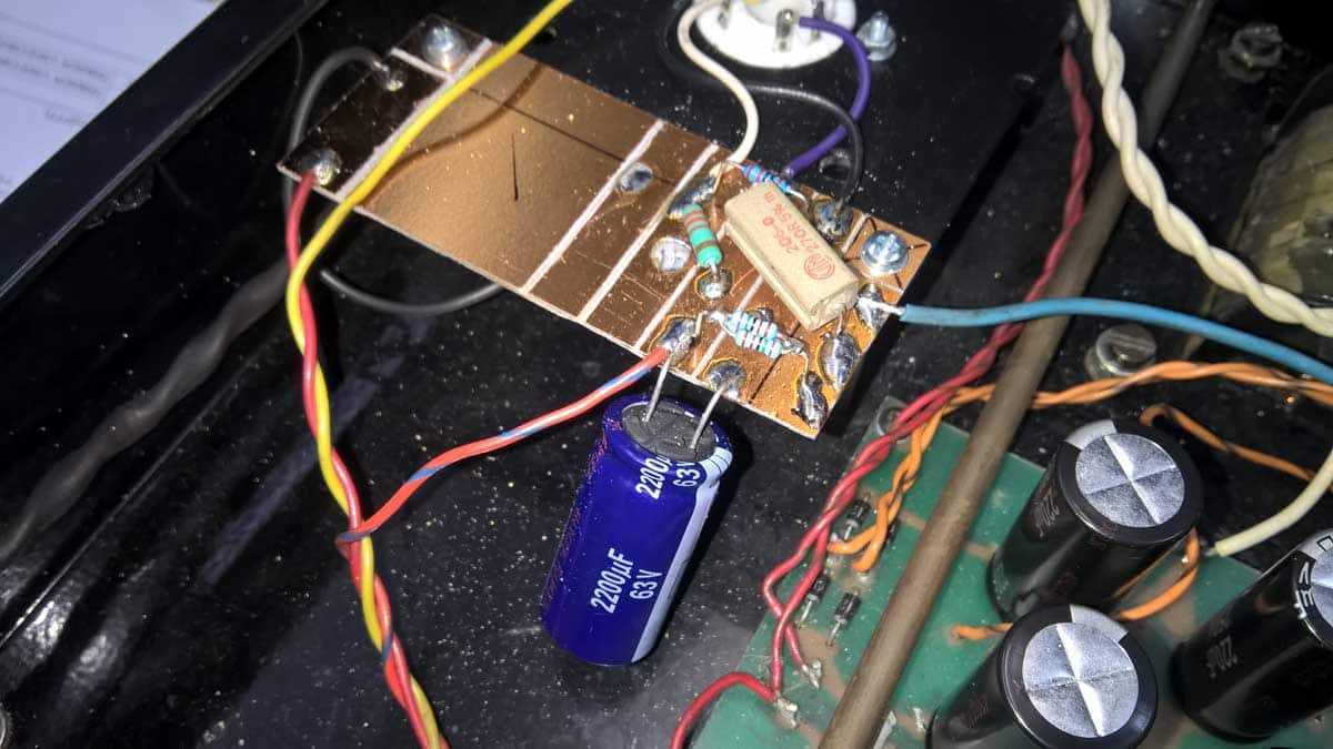

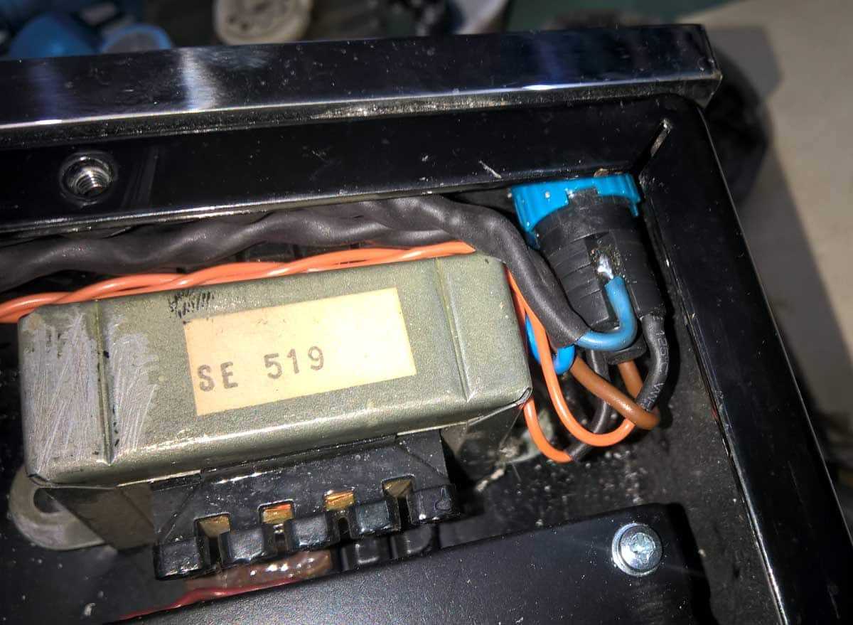

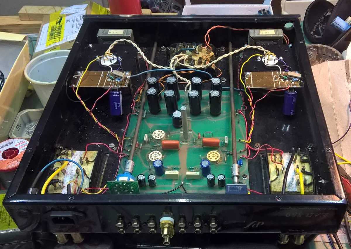

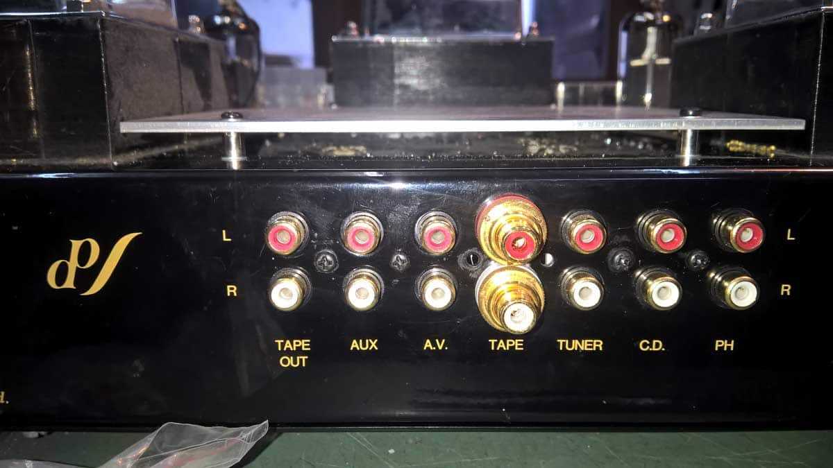

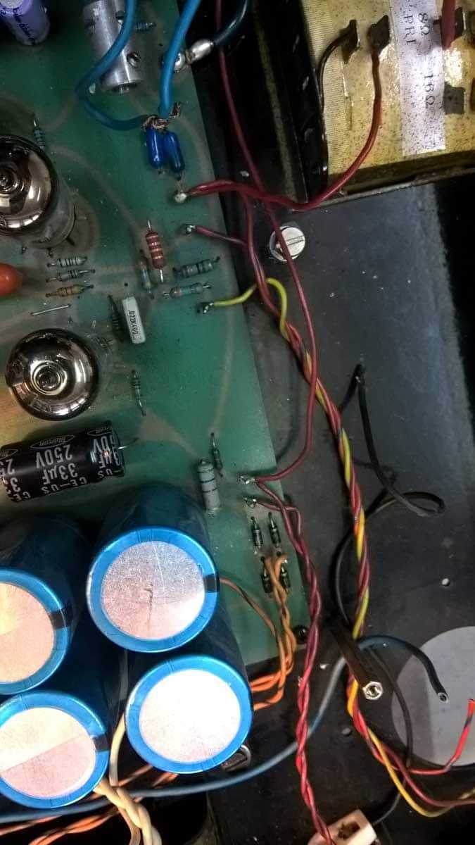

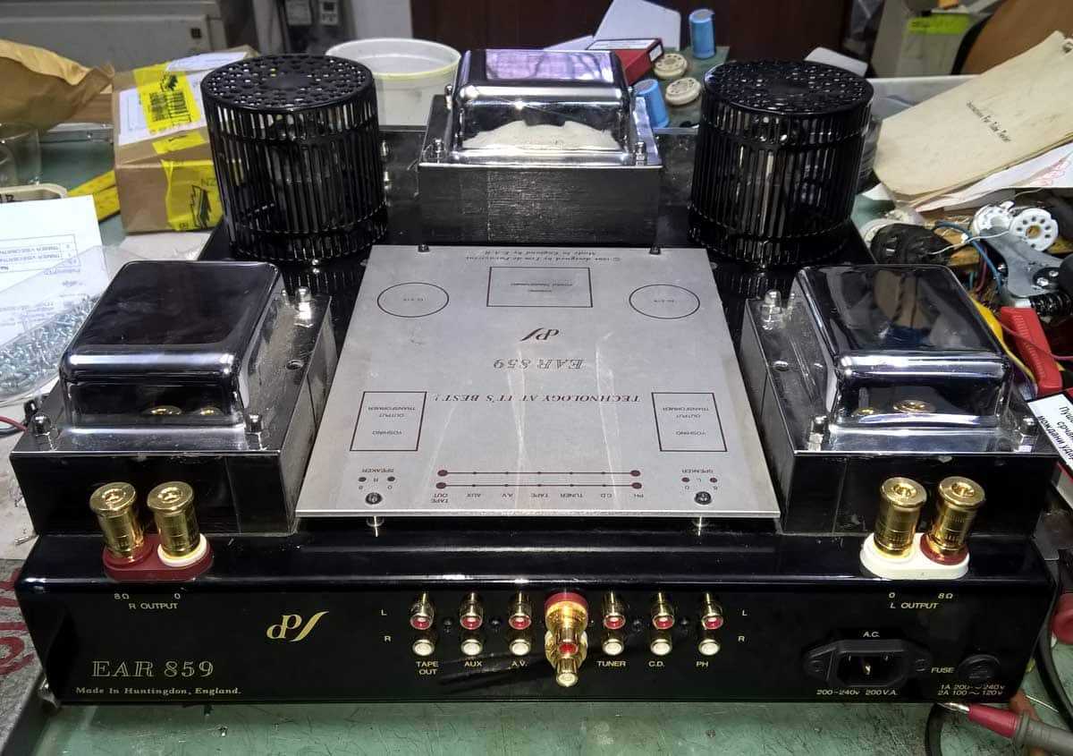

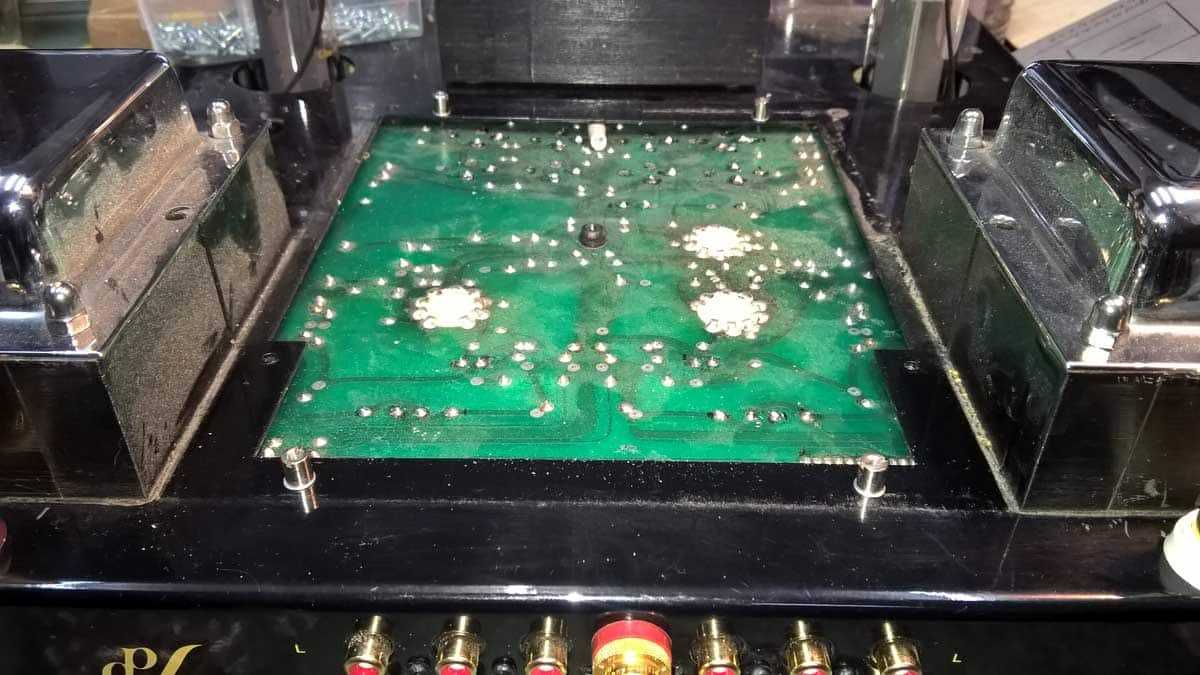

Zen Mod Napisano Decembar 5, 2017 Share #1 Napisano Decembar 5, 2017 vreme za zamenu elkova , tureni Panasonic , BHC Philips , Epcos sprzena velika podnozja i pcbs za njih - zamenjeno (tnx Gujo za nabavku) , montirana sasijska na Al plocice , dodati pertinaxi za montazu elemenata sa predmetnih pcbs igrala se deca , pa turala Furutech IEC , s prsta debeli solid core za mains vod , preskakani osigurac i prekidac , pocupani zvucnjacki terminali da se turu WBT tureni WBT , montiran Furutech IEC kako Bog zapoveda , ozicen mains kako treba , napravljeno reda sa kojekakvim umornim i umorenim zicama , turen fancy zvucnjacki do WBT , vodovi pos i gnd za feedback uzeti sa terminala direk turen 10R NTC izmedju audio GND i sasije zamenjena jedna Telefunken PCC88 jerbo je pokazivala zbunj na anodnom pinu na testu kratkog spoja ........ pa se nisam ni usudio da je turam u amp podignut fancy top poklopac na 6mm spacer-e , da se omoguci jos malo vazduh-strujanja kroz sasiju ispeglana ulubljenja na ceve kafezima izlazne ceve verovatno za zamenu ali ce da radu jos napon anodnog kruga zdravih blizu 500 , na katodi obe ceve prilicno isti napon , struja zdravih 80-ak mA klip oba kanala na oko 14W/8R jedan kanal ima blaaaaaagi brum , ali ga ne vredi vijati bez seta novih izlaznih lampi toliko po pitanju price ; crveno oznaceni otpori na semi ono sto je zateceno na prikazanom primerku .... postoje i razliek u vrednostima nekih elkova , ali nista znacajno - standardna proizvodjaca praxa da tura ono sto ima na lageru ..... bez uticaja na funkcionalnost vladd and Vix je reagovao/la na ovo 2 Link to comment Podeli na ovim sajtovima More sharing options...

prophet Napisano Decembar 5, 2017 Share #8 Napisano Decembar 5, 2017 Slusao sam to poodavno. Kako sviraju te tv cevke na tvojim zvucnicima? Link to comment Podeli na ovim sajtovima More sharing options...
Zen Mod Napisano Decembar 5, 2017 Autor Share #9 Napisano Decembar 5, 2017 dosta dobro ....... sviralo bi i bolje da se preveze na 16R izlaz na trafoima Link to comment Podeli na ovim sajtovima More sharing options...
чика-Брка Napisano Decembar 5, 2017 Share #10 Napisano Decembar 5, 2017 RCA bese 16 oma ? Link to comment Podeli na ovim sajtovima More sharing options...
Zen Mod Napisano Decembar 5, 2017 Autor Share #11 Napisano Decembar 5, 2017 a ne bese jos uvek je Link to comment Podeli na ovim sajtovima More sharing options...
