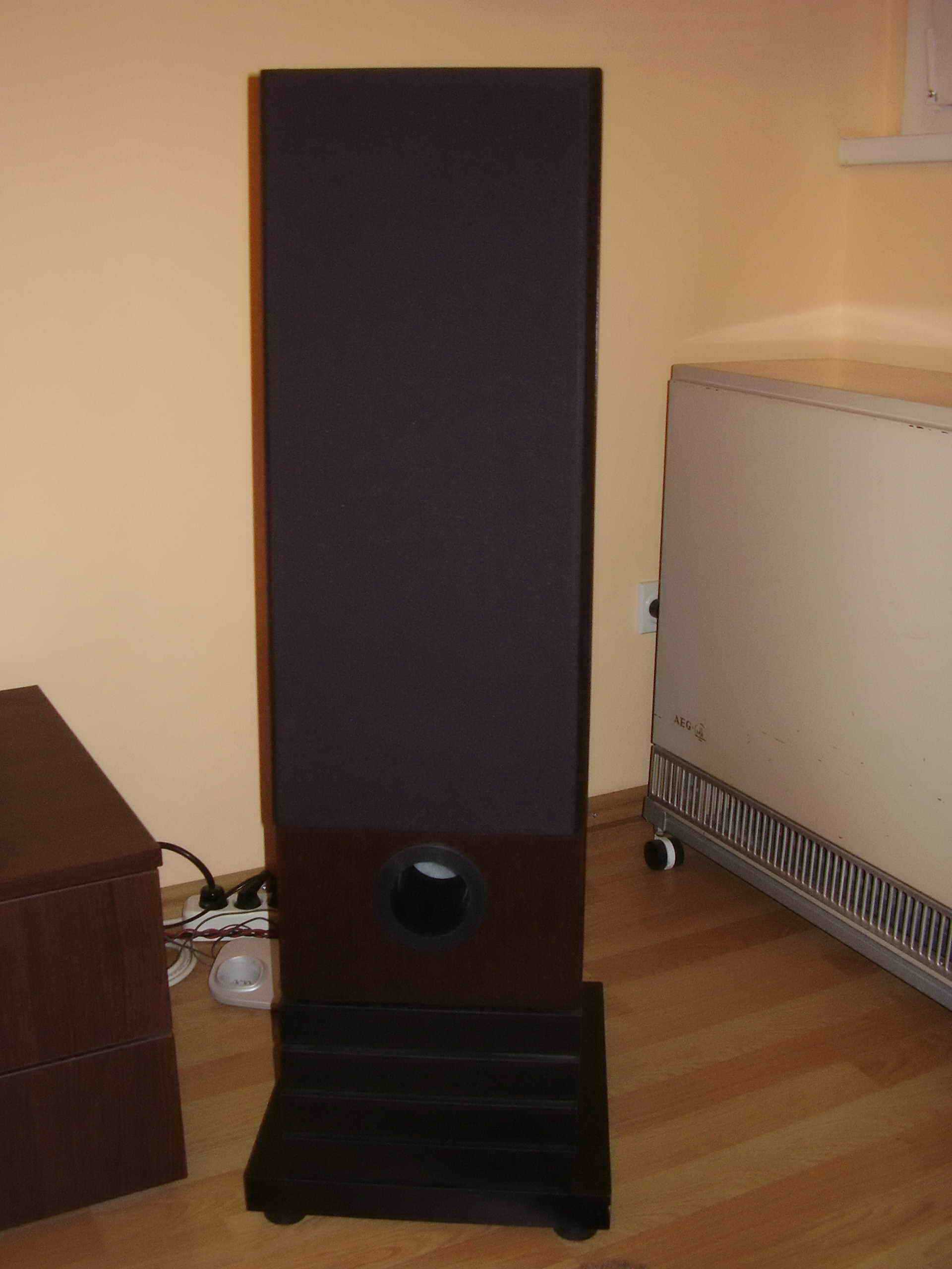

Vladd, baci pogled na moj blog za 12TRXB, drugi deo. Uslikao sam tegljivo platno ka svetlu. Mehanička zaštita nula ali i akustički uticaj tu negde :)
Pazario sam u prodavnici tekstila na početku prvomajske ulice, s desne strane kada se ide od Tošinog bunara. Cijena nešto reda 300 din dužni metar, širina 1,4m.
Ima nesto i Derma u Kralja Petra 57 u Beogradu isto oko 300din 1m x 1.40m ali nije kao nekad sada je providnije i rastegljivija. Ja uzeo za moje horne . Uticaj na zvuk 0 sto je super . Ona dobra ima u Madjarskoj pa ako neko ide u snabdevanje.
Moze i jaki naodijum magneti neki dijametar od 10mm sa 5mm x 4 komada po zvucniku, To se ne vidi a jako je efektno, Ubuse se rupe i stave magneti moze i sa strane mrezice i sa strane kutije a moze samo na kutije a na mrezice mali limcici i super drzi i izgleda, Ja sam tako izveo moje mrezice.

Pogledao blog i pohvalio, bas takvo platno mi treba.
Vise estetski, protiv prasine i za restauraciju, a pri slusanju se ionako skida.
Vec sam poceo da trazim mreze za komarce u crnoj boji :)
