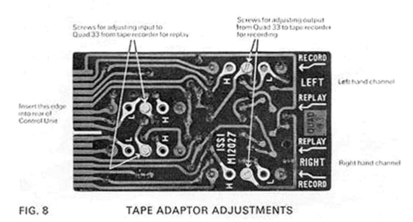

Zen Mod Napisano Oktobar 16, 2017 #25 Napisano Oktobar 16, 2017 jbte , koji je ovo vorumski revival daklem , valja probati tape input , screws na tape adapter pcb prebaciti na H poziciju pade mi na pamet , ali to onomad sa mojim Q33 nije pilo vode , mislim da je moj didgi zivor tad bio mnogo divalj u tom slucaju - koristiti klot (ciste) kablove

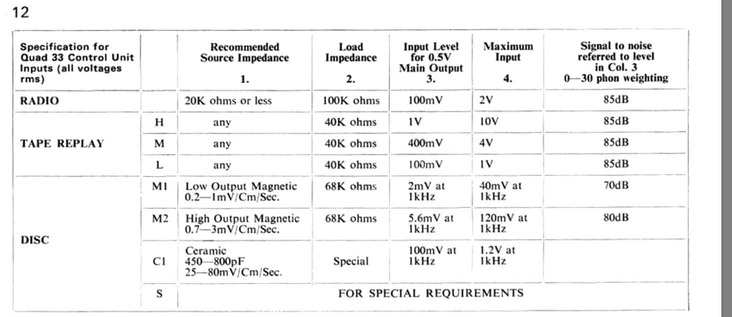

sir Oliver Napisano Oktobar 16, 2017 #27 Napisano Oktobar 16, 2017 25 minutes ago, Doktor said: ... Kao i obicno ne citas pazljivo. Da ponovim - pod 1. pokusao bih ako je ikako moguce da ne diram nista u preamp-u pod 2. bilo je pitanje ( a eto, upravo je reseno zahvaljujuci raspravi ovde ) koja bi bila atenuacija kabla ( -6 dB, -10 dB, -12 dB, - 15 dB . . . ) Ma čitam ja ali nisam kriv što ti mene ne razumeš. Nisam mislio da intervenišeš sa lemilicu. Napisao sam na izvoru a ne preampu. Da li ti CD ima vatijabilni izlaz pa da preštekaš kabl?

Zen Mod Napisano Oktobar 16, 2017 #29 Napisano Oktobar 16, 2017 doktore - pogledaj moj prehodni post okreni preamp , izvadi karticu , prebaci srafsovi , vrati , ustekaj CD u tape input probaj , nista te ne kosta

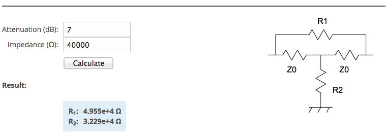

ZZZ Napisano Oktobar 16, 2017 #30 Napisano Oktobar 16, 2017 Evo ovako: bez ikakvih intervencija lemilicom po preampu: 1. koristi Tape reply ulaz posto ce tu biti potrebna najmanja atenuacija 2. proveri da li je prebacen unutra sa ta 2 mala srafa na H, ako nije pomeri srafove na obelezeno mesto na plocici, ujedno alkoholom ocisti kontakte. 3. vrati plocicu 4. na dzeku konektora uradi bridged T atenuaciju reda -6db do -8db za Z0=39K, R1=50K, R2=33K standardne vrednosti otpora za -7db cca.
Doktor Napisano Oktobar 16, 2017 Autor #31 Napisano Oktobar 16, 2017 1 hour ago, Zen Mod said: doktore - pogledaj moj prehodni post okreni preamp , izvadi karticu , prebaci srafsovi , vrati , ustekaj CD u tape input probaj , nista te ne kosta Tako ce i da bidne. To je TO - svima koji su ovde davali savete/predloge, ukljucujuci i @sir Oliver-a ( ), jedno veliko Thnx.
