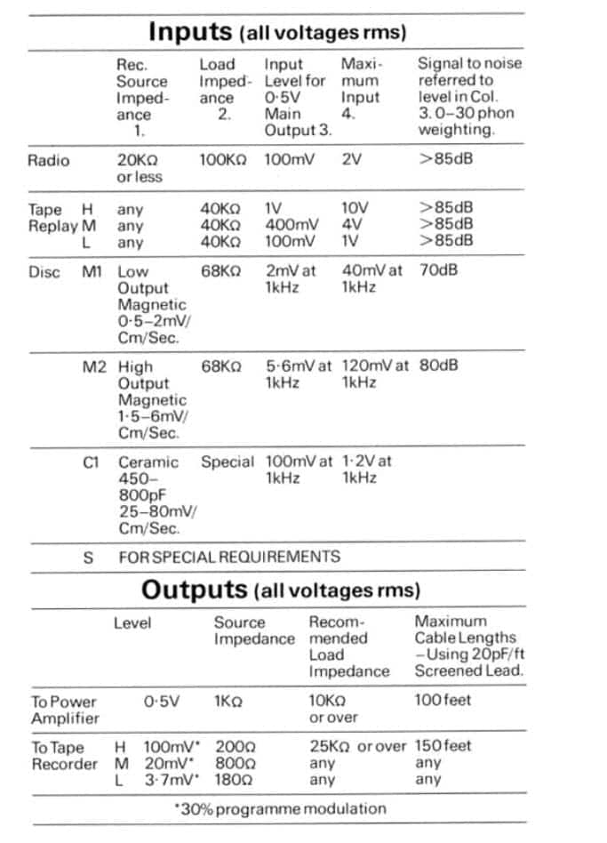

vladd Napisano Oktobar 16, 2017 #5 Napisano Oktobar 16, 2017 http://oldradio.tesla.hu/rajzok/erosito/quad33/quad 33 - user manual.pdf Mozda probati sa H tape ulazom. Problem je i u starom standardu, gde pojacavac dobija maksimalnu snagu sa 750mV, umesto sa 1,5 ili 2V, ako nije preradjivan na manje pojacanje...

Zen Mod Napisano Oktobar 16, 2017 #15 Napisano Oktobar 16, 2017 evo vam , da ne drvite nasuvo ispada da treba i vise od kako rece Vlad - 20x slabljenje (100mV , a moderna digitalija je 2V) sto ce reci -26db

vladd Napisano Oktobar 16, 2017 #19 Napisano Oktobar 16, 2017 Ima tu opcija High, Medium i Low, pa bi trebalo baciti pogled na karticu koje je slovo u igri.

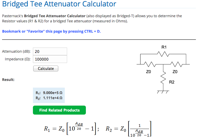

Doktor Napisano Oktobar 16, 2017 Autor #21 Napisano Oktobar 16, 2017 18 minutes ago, vladd said: Ima tu opcija High, Medium i Low, pa bi trebalo baciti pogled na karticu koje je slovo u igri. 1. iskljucio ignore 2. hvala na konstruktivnim postovima 3. uzeto u razmatranje 7 minutes ago, sir Oliver said: Kablom se ne rešava stvar. Imaš li mogućnost da imtervenišeš na izvoru? Varijabilni izlaz ili sekundarni izlaz sa prolagođenim izlazom? Kao i obicno ne citas pazljivo. Da ponovim - pod 1. pokusao bih ako je ikako moguce da ne diram nista u preamp-u pod 2. bilo je pitanje ( a eto, upravo je reseno zahvaljujuci raspravi ovde ) koja bi bila atenuacija kabla ( -6 dB, -10 dB, -12 dB, - 15 dB . . . )
ZZZ Napisano Oktobar 16, 2017 #22 Napisano Oktobar 16, 2017 za taj radio ulaz koji ima 100K i recimo -20db att idu otpori> R0 = 100K R1 = 910K R2 = 11K evo i link pa proverite ili izracunajte za neku drugi nivo atenuacije https://www.pasternack.com/t-calculator-bridged-tee.aspx
