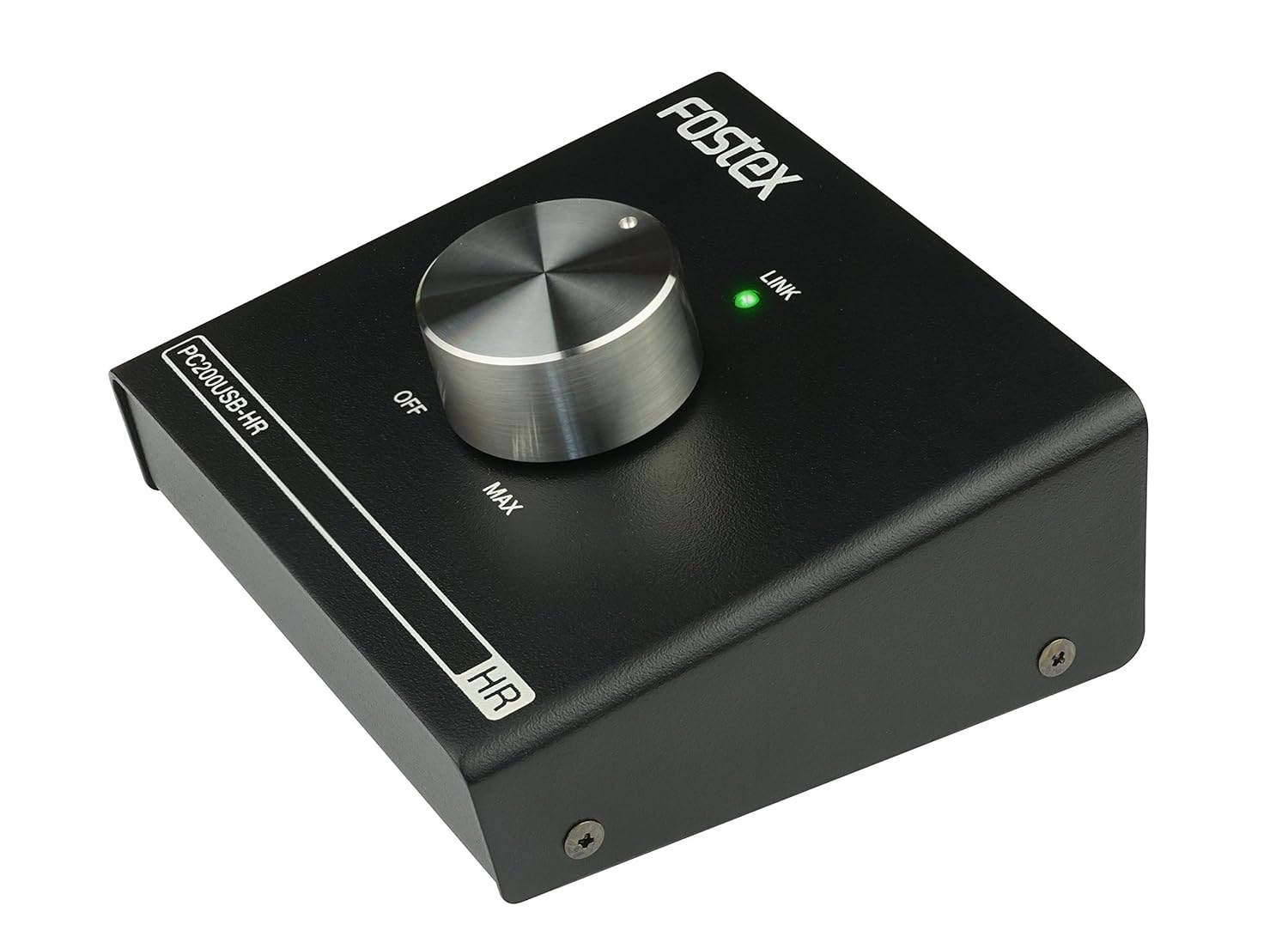

sir Oliver Napisano Oktobar 29, 2017 #27 Napisano Oktobar 29, 2017 Hoću da napravim (ili ugradim) daljinsku kontrolu jačine zvuka ali sa dugmetom koje se okreće. Nešto ovako Ima li neko neki predlog. Koja vrsta veze, princip rada (pot ili encoder), neko gotovo rešenje koje bi se integrisalo,...?
vladd Napisano Oktobar 29, 2017 #28 Napisano Oktobar 29, 2017 Rf i servo(270 stepeni) kao i pot za RC modele. Prepakujes kutijce, i ne bi bila losa elasticna spojnica sa potom u uredjaju, da ne bi bilo silovanja osovine.
