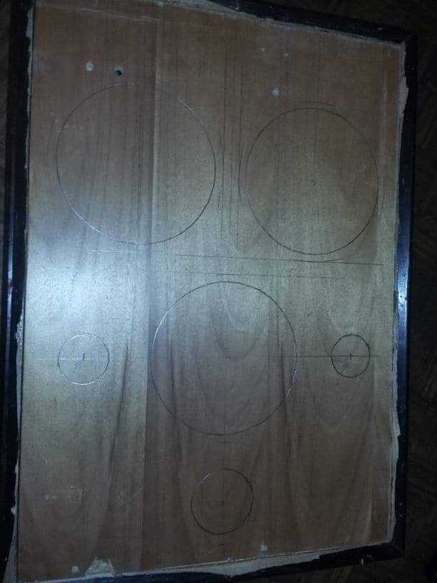

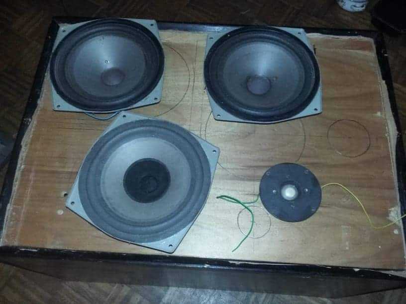

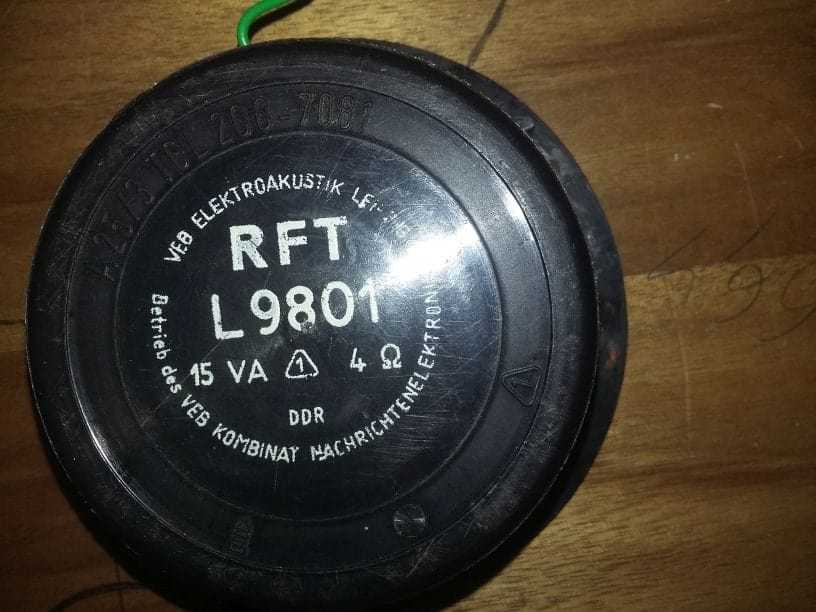

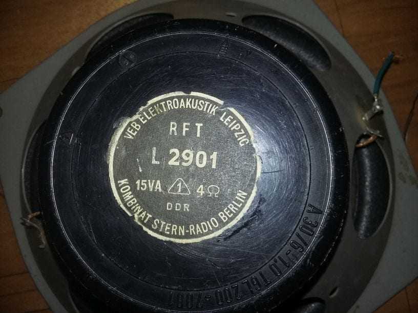

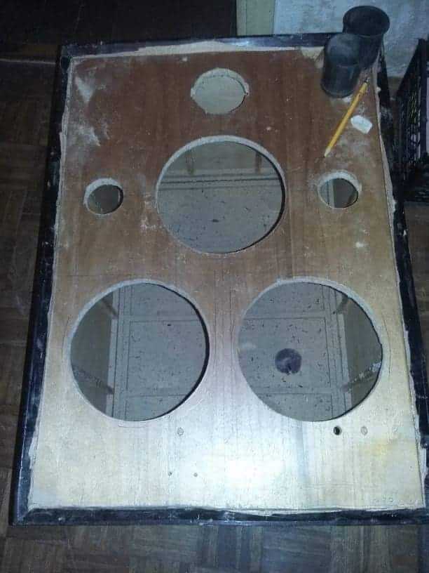

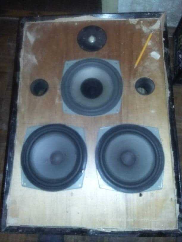

чика-Брка Napisano Avgust 9, 2017 #1 Napisano Avgust 9, 2017 zvucnici stojali u riznici bogtepita otkad. cekalo se na kabinete. kabineti nabavljeni, ali se nije imalo vremena za dalje. jebi ga. inace, kabineti su od Isophon Orchestra coaxial zvucnika. drugar uzeo drajvere, a kabinete mi poklonio. drajveri me nisu zanimali jer su bili 150e. not my cup of tea. kabineti su kao bidermajeri, imaju bas lepe nogice. od blazujke su. prednje maske (probne, mozda i ne) sam uradio od iverice 20mm. drajveri su : bas - 2x RFT L2901 (cika-Brka mod.) centralni : RFT L2901 (cika-Brka fullrange mod) visoki : RFT L9801 policarbonate (original, samo zamenjen damping) radovi idu sporo, jer ne smem da se naprezem. zbog secera i znojenja. za sada toliko, nastavak sledi. Dual, Woland, parabolis and 2 ostalih je reagovao/la na ovo 5

чика-Брка Napisano Avgust 9, 2017 Autor #4 Napisano Avgust 9, 2017 bice svasta. jedan bidermajer zavrsen. sve nacucano, natutano i natutkalisano. dosta za danas. bice do vikenda verovatno pusteni u pogon. imam lepe velike blanko terminale, danas sam porucio banana prikljucke za do 8 kvadrata. slicni kao CMC u providnim pasticnim casicama (moj opis ) sa skretnicama ne zurim. cekam da stignu banana konektori pa montiram lepo konektore na blanko terminale i tu uradim skretnicu, point to point, naravno. mozda turim i fuse, jer nisu kako bi rekli na KP ni pucacke ni udaracke kutije. kutije su za normalnu upotrebu.

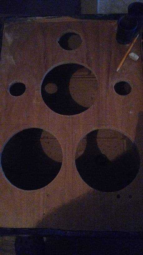

чика-Брка Napisano Avgust 13, 2017 Autor #5 Napisano Avgust 13, 2017 malopre izotvarao rupe na drugom bidermajeru. posto je kasno, sutra lepljenje i srafljenje. do kraja dana, bice oba u funkciji. bice slika sutra, naravno.

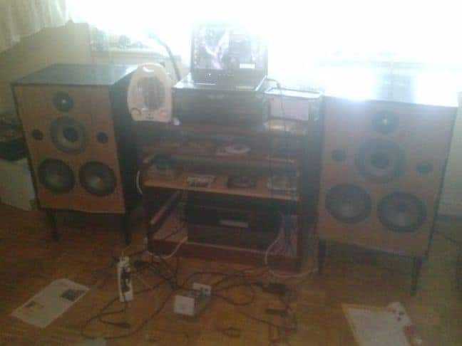

чика-Брка Napisano Avgust 16, 2017 Autor #6 Napisano Avgust 16, 2017 sa zakasnjenjem. mnostvo privatnih obaveza. oba kabineta zavrsena, sve montirano. zvuk je mnogo, mnogo dobar. nisam pogresio za modifikaciju. svira istocni blok za medalju. bez preterivanja. kome nije daleko Zarkovo, neka svrati. pecello and Beli je reagovao/la na ovo 2

чика-Брка Napisano Avgust 16, 2017 Autor #8 Napisano Avgust 16, 2017 nesto ne verujem da bi ih igde nosio. da su JBL Control 1, u redu. ako ima zainteresovanih da ih cuju, dobrodosli su kod mene. mogu da slusaju kod mene, ili ako su motorizovani mogu i da ih odnesu kuci na slusanje neko vreme. ja licno nisam u mogucnosti za fizikaliju, nazalost. zvucnici podjednako dobro rade i na staklu i na pesku. ja probao i jedno i drugo. imaju po mojoj matematici (ako ne gresim) 93dB, nije za podcenjivanje.
