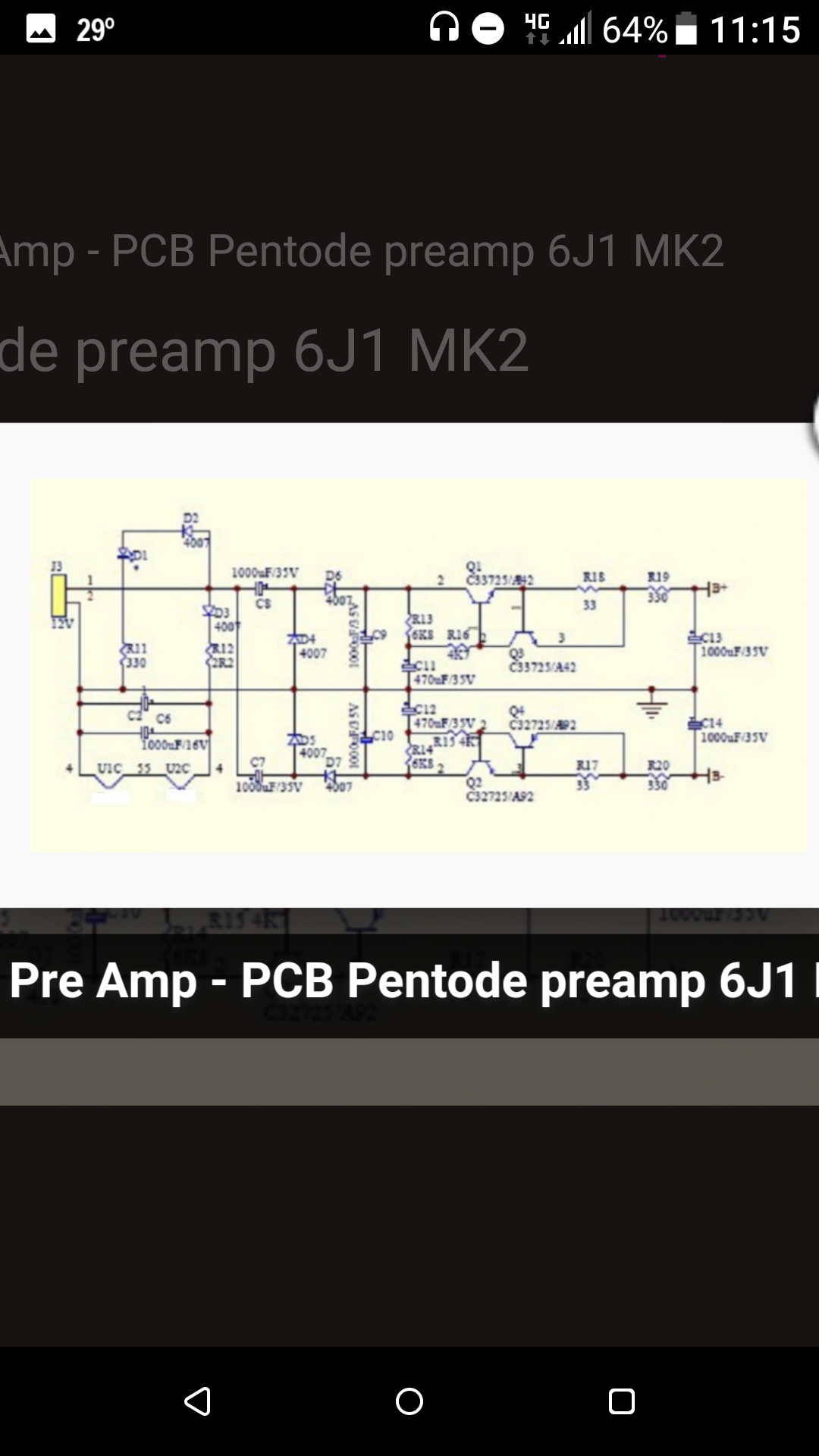

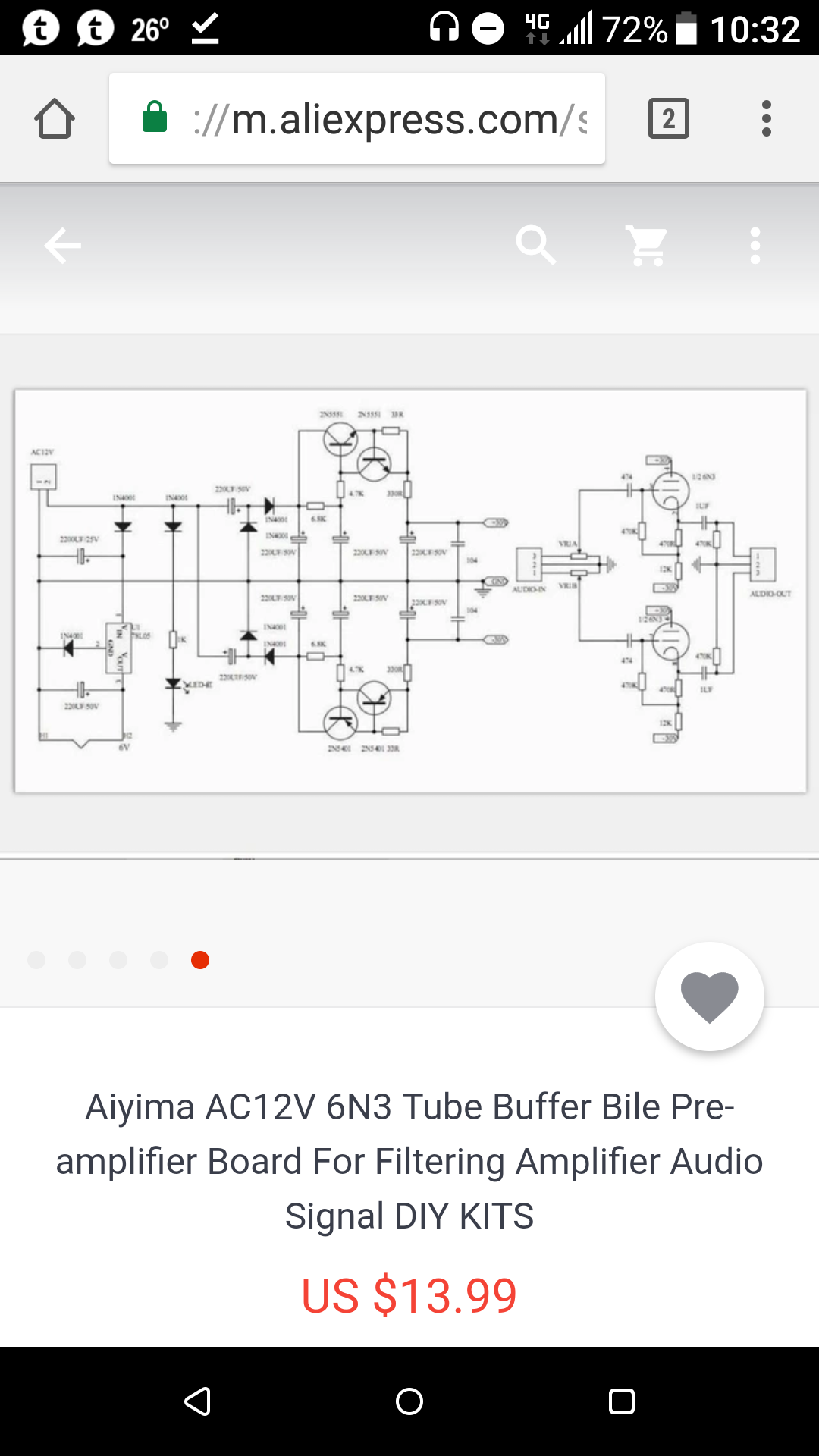

Vix Napisano Jul 31, 2017 Autor #89 Napisano Jul 31, 2017 Evo neke slicne seme. Napajanje je verovatno isto, a mozda i deo oko lampi: https://m.aliexpress.com/s/item/32704076180.html?spm=a2g0n.search-cache.0.0.70bc08b96C0tQj#autostay
NIXIE Napisano Jul 31, 2017 #90 Napisano Jul 31, 2017 5 minutes ago, Vix said: Evo neke slicne seme. Napajanje je verovatno isto, a mozda i deo oko lampi: https://m.aliexpress.com/s/item/32704076180.html?spm=a2g0n.search-cache.0.0.70bc08b96C0tQj#autostay Napajanje jeste slično, verovatno kopija X10-D, a ono dalje možda ima pojačanje, možda nije buffer. Kod Kineza je uvek nejasna granica između buffer, preamp, nekad tranzistore zovu tube, to je taj čuveni novi svetski jezik Chinglish.

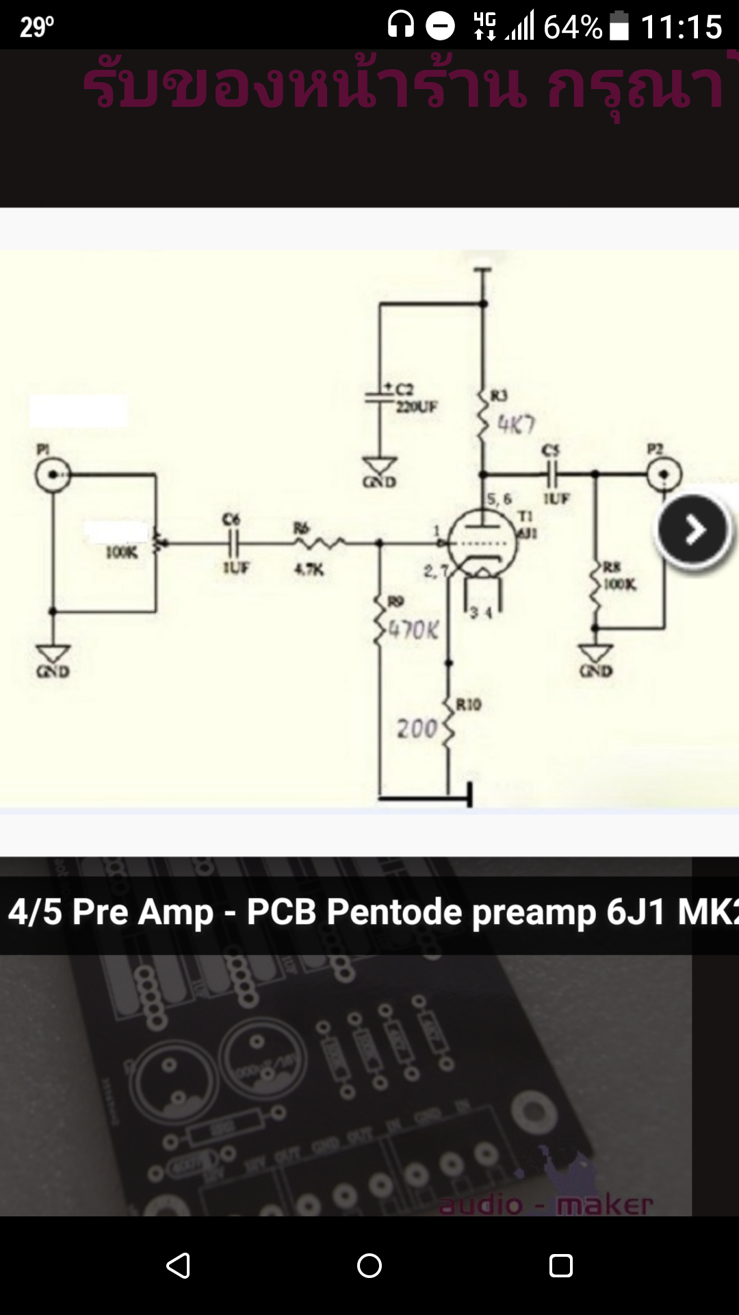

NIXIE Napisano Jul 31, 2017 #91 Napisano Jul 31, 2017 Možda je nešto slično ovome: http://audio-maker.com/PD844910-สินค้า-pre_amp_pcb_buffer_6j1.html
NIXIE Napisano Jul 31, 2017 #92 Napisano Jul 31, 2017 14 minutes ago, Vix said: Evo neke slicne seme. Napajanje je verovatno isto, a mozda i deo oko lampi: https://m.aliexpress.com/s/item/32704076180.html?spm=a2g0n.search-cache.0.0.70bc08b96C0tQj#autostay Tu ima izgleda 7812 za grejanje, a nisam ga video na tvojoj pločici. Proveri koliki je napon grejanja lampi, da ne crkne baš odmah.
NIXIE Napisano Jul 31, 2017 #93 Napisano Jul 31, 2017 Ima i ova varijanta, pločica je skoro ista kao tvoja. http://audio-maker.com/PD844913-สินค้า-pre_amp_pcb_buffer_6j1_mk2.html A ovde ima diskusija http://www.diyaudio.com/forums/tubes-valves/286349-6j1-tube-buffer-circuit-diagram.html
Vix Napisano Jul 31, 2017 Autor #94 Napisano Jul 31, 2017 Mora da je to. Provericu vrednosti komponenti na plocici. Ne svidja mi se kako je reseno grejanje cevi. Morace tu regulator...
NIXIE Napisano Jul 31, 2017 #95 Napisano Jul 31, 2017 9 minutes ago, Vix said: Mora da je to. Provericu vrednosti komponenti na plocici. Ne svidja mi se kako je reseno grejanje cevi. Morace tu regulator... Neko od forumaša sigurno zna kako da ga malo preradiš da ima jedinično pojačanje. Ako je grejanje 12,6V +-0,6V ne moraš ništa da menjaš, barem za probu.
Vix Napisano Jul 31, 2017 Autor #96 Napisano Jul 31, 2017 Hvala na linku. Pogledacu plocicu veceras, ako budem mogao da provalim sta su tacno uradili, da li je izveden kao Cathode follower ili ne. Ako nije i ima pojacanje, onda bas i nije buffer. Izmericu napone, grejanje i napajanje...

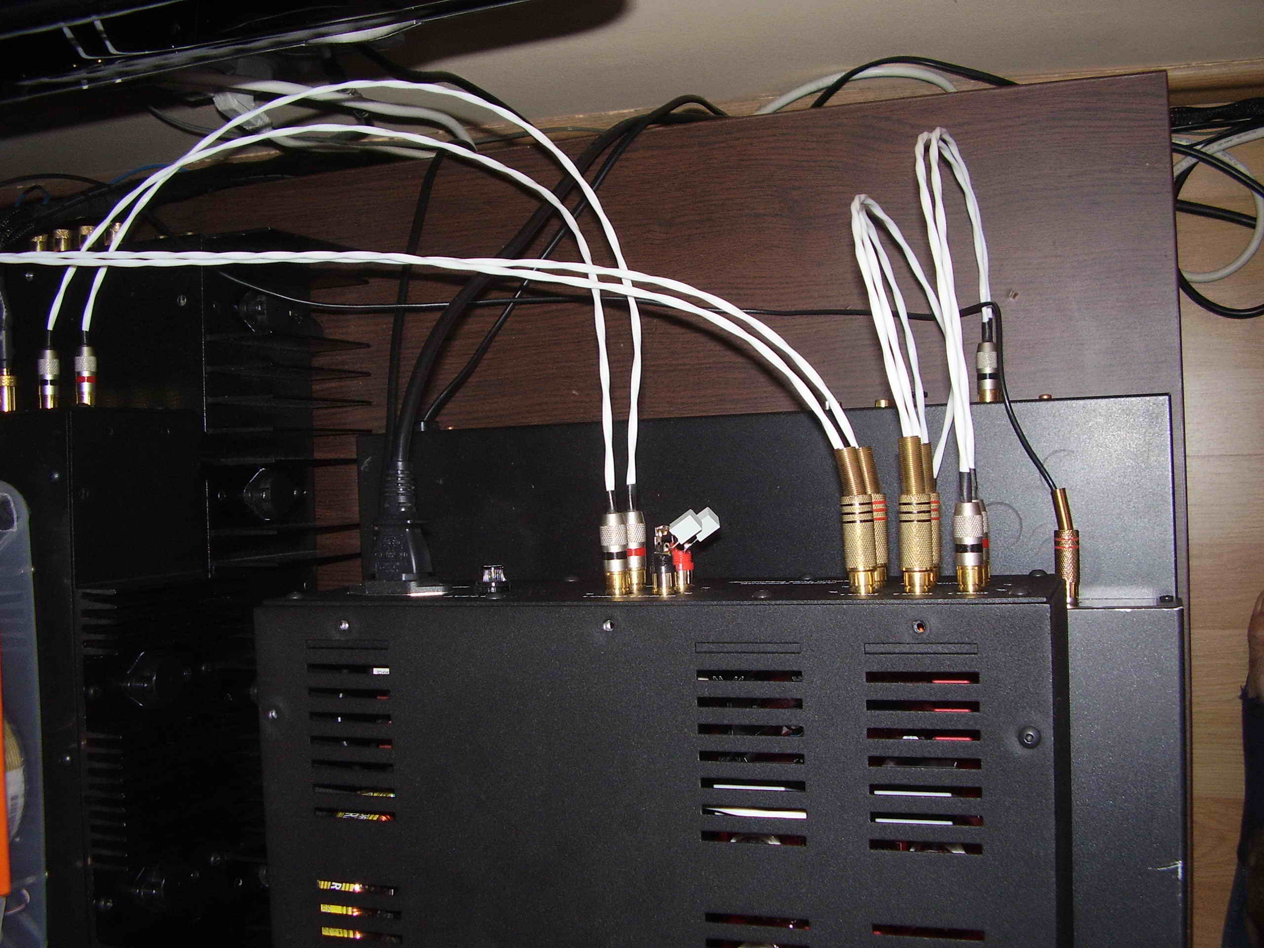

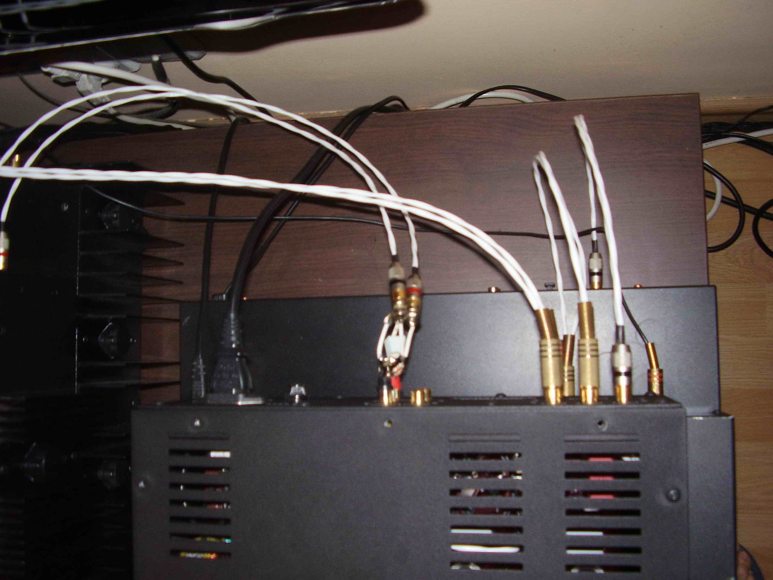

NIXIE Napisano Jul 31, 2017 #97 Napisano Jul 31, 2017 Da se vratimo na SEWA pojačalo. Juče i danas popodne probao sam da utvrdim uticaj ulaznog kapaciteta tog SEWA pojačala na moje pretpojačalo. Ovo možeš i sam da probaš sa BOZ, ne znam tačno koja mu je izlazna impedansa, ali sigurno nije velika kada je stavljao 5k pot. na izlaz. Moje pretpojačalo ima izlaznu impedansu oko 300 oma, pojačalo ulaznu 20koma. Kako imam duple izlaze (vezane paraleno) prvo sam dodao kondenzatore 2,2nF parelalno izlazima, što otprilike odgovara SEWA ulazu. Otpor 300oma sa 2,2n formira filter prvog reda na 241kHz (-3db). Sledeće je bilo da povećam izlaznu impedansu na 1k5. Na red sa kond. dodao sam otpornike 1k2 i dodao parče kabla sa dva cinch-a tako da sam digao izlaznu impedansu na ukupno 1k5 i sada sa 2,2n formiran je filter prvog reda na 48kHz (-3db). Možeš se poigrati ovim kalkulatorom http://sim.okawa-denshi.jp/en/CRtool.php gde se vidi frekventni opseg i faza. Neću ništa da komentarišem, ako imaš vremena probaj sa BOZ i biće ti odmah jasno kako SEWA utiče na bilo koje pretpojačalo velike izlazne impedanse. Vix je reagovao/la na ovo 1

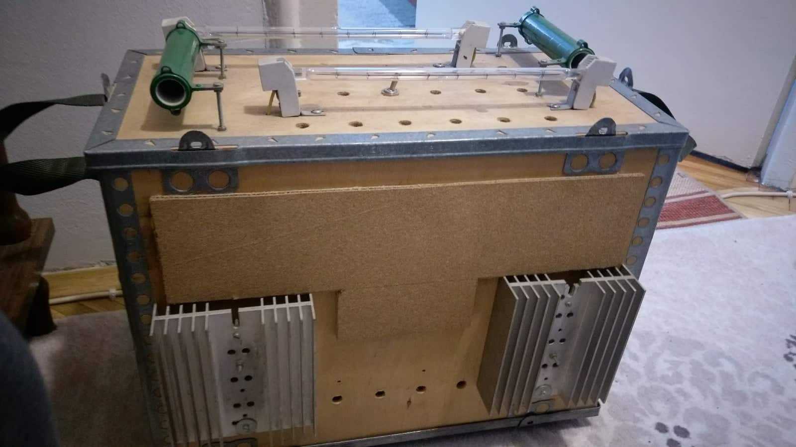

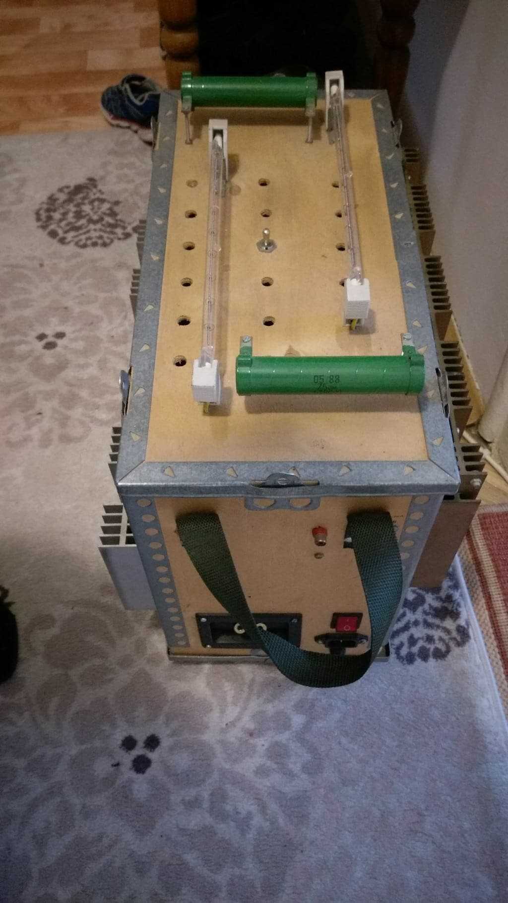

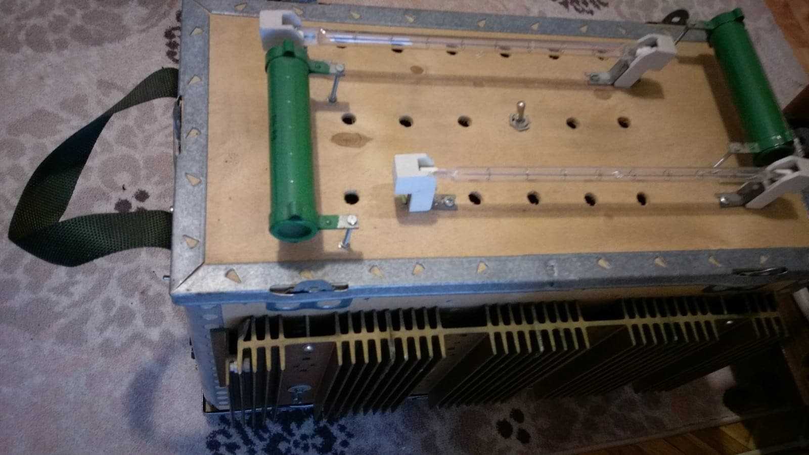

Vix Napisano Avgust 1, 2017 Autor #99 Napisano Avgust 1, 2017 Evo i SEWA pojacala. Juce ga dovuko i spustio u hodnik. Nisam imao vise vremena za njega, (posto sam popodne trcao oko kupovine klima uredjaja za roditelje, na kraju nisam nista uzeo, sezona, majmuni digli cene. Jedina ok cena je neka TCL firma, skoro pa no-name, nisam smeo uzeti, kao inverter bla bla). Eto slike Sewa na brzaka, CCS je u stvari halogena lampa 1500 w 220v u paraleli za onim zelenim otpornicima. To je prvobitno bilo zamisljeno da bude Zen-lite pa prepravljeno u Sewa... Ima nesto kod njega sto ne valja, a to je da je ogromni trafo u drvenoj, dubokoj kutiji, pa se cuje da zuji, morace on napolje, pa ce taman osloboditi mesta za neko lampasko pretpojacalo unutra... A ionako mi se svidja ideja da napajanje, trafo pogotovo, uvek bude u zasebnoj kutiji od pojacala, pretpojacala td... Zflazar je reagovao/la na ovo 1

skrstic Napisano Avgust 1, 2017 #101 Napisano Avgust 1, 2017 1 hour ago, Vix said: Pchelac, vladd, Zflazar and 1 član je reagovao/la na ovo 4

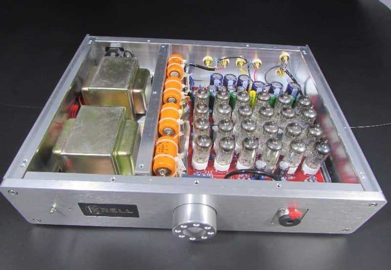

Gosha Napisano Avgust 1, 2017 #102 Napisano Avgust 1, 2017 1 hour ago, NIXIE said: Za to ti treba ovo, zaboravi SALAS i AIKIDO Kakva je ovo kutija za lampe?
NIXIE Napisano Avgust 1, 2017 #103 Napisano Avgust 1, 2017 Kineski "KRELL" linijsko i pretpojačalo za slušalice sa 24kom. 6J1 lampi. Ludilo
Fukushima Napisano Avgust 1, 2017 #104 Napisano Avgust 1, 2017 Vix, ako planiras da ti amp ostane u toj kutiji, gledaj da ga nikako ne ostavljas ukljuceno kad izlazis iz kuce. Drvo,struja i delovi koji se greju, nisu dobri drugari, ja sam licno imao jedan ekces vezano za to, srecom bio sam kod kuce.
Vix Napisano Avgust 1, 2017 Autor #105 Napisano Avgust 1, 2017 Hvala na savetu. Inace nikad ne ostavljam pojacalo ukljuceno kad izlazim iz kuce. Ta kutija nije najprakticnije resenje, ali eto bilo mi zanimljivo da napravim nesto drugacije/originalno. ZZZ and Fukushima je reagovao/la na ovo 2
Zflazar Napisano Avgust 1, 2017 #106 Napisano Avgust 1, 2017 12 hours ago, NIXIE said: Kineski "KRELL" linijsko i pretpojačalo za slušalice sa 24kom. 6J1 lampi. Ludilo ne bih da kvarim zabavu ali ja tu vidim samo veliku glavobolju ako dođe do zamene lampi ...osim ako ti deda nije ostavio magacin lampi u nasledstvo...
vladd Napisano Avgust 1, 2017 #107 Napisano Avgust 1, 2017 Mene ova kutija i podseca na magacin lampi. Pravi dramatican dizajn, da fascinira izgledom, a funkcionalno, pa mora da valja kada je tako dramatican, nema izbora...:)
NIXIE Napisano Avgust 2, 2017 #108 Napisano Avgust 2, 2017 Ma samo sam se šalio, tražio sam šeme onog buffer-a sa 6J1 i slučajno naleteo na ovaj "dizajn". Imaju i tranzistorsku verziju u istoj kutiji, kobajagi kopija KRELL KSA5. Ta šema ima gomilu tranzistora, pa je neko isto to uradio sa lampama.
Zflazar Napisano Avgust 2, 2017 #109 Napisano Avgust 2, 2017 ajd kao zezanje kad imaš velike resurse za to i može proći ali da to neko i da spakuje u kutiju i da prodaje je baš-baš h r a b r o
NIXIE Napisano Avgust 2, 2017 #110 Napisano Avgust 2, 2017 3 hours ago, Zflazar said: ajd kao zezanje kad imaš velike resurse za to i može proći ali da to neko i da spakuje u kutiju i da prodaje je baš-baš h r a b r o To su Kinezi, oni imaju sve resurse i kupuju lampe na šleper, ne na komad ko mi.
