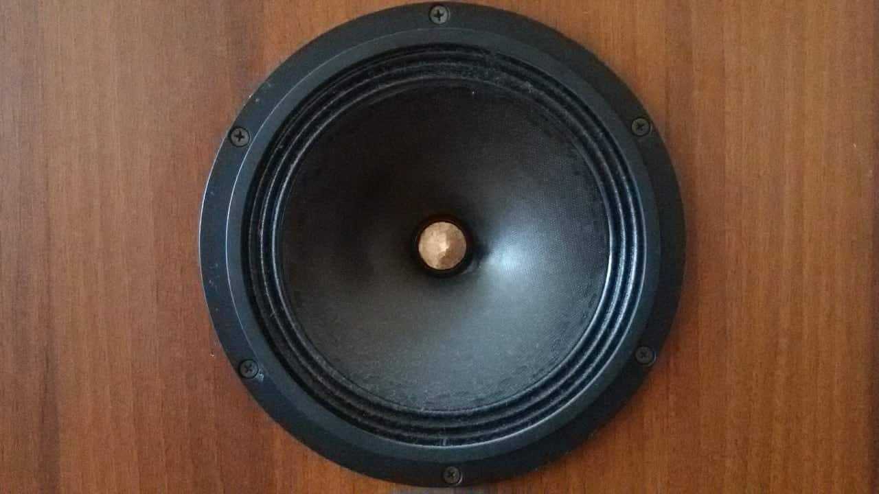

Vix Napisano Jun 20, 2017 Share #16 Napisano Jun 20, 2017 Eto sam sam phase-plugovao i Fostex 206, i Visaton B200. S'tim sto sam u Fostrex ubacio Gedoru. Ne bih bas rekao da je pomoglo :(. Ali ona je sad "slepljena" za magnet i bas mi se ne vadi. Ionako Fostexe ne koristim vec neko vreme, stoje spakovani u kutiji i cekaju ne znam sta. Ne koristim ih zato sto nikako nisam mogao da se naviknem na njihovo dranje. A kod Visatona je malo drugacija prica. Phase plug je napravjen na brzinu id plute, i tako ostalo. Trebalo bi ga zameniti "pravim". On je kod njega dosta pomogao. Sa druge strane, u zadnje vreme me nesto ne privlace fullrangeri veci od 10-tak cm precnika, sve vece od toga pocinje da se dere. A ovi manji pa nemaju basa, ali to se da srediti. Sve je kompromis, samo se radi o tome sta zelite da zrtvujete... Zflazar and Beli je reagovao/la na ovo 2 Link to comment Podeli na ovim sajtovima More sharing options...
Vix Napisano Jun 20, 2017 Share #17 Napisano Jun 20, 2017 Evo fotke modifikovanog Visatona. Fostexe ne mogu slikati sada, renoviram stan pa sam u haosu. Cim bude prilije, slikacu i njih... Beli je reagovao/la na ovo 1 Link to comment Podeli na ovim sajtovima More sharing options...
Beli Napisano Jun 20, 2017 Share #18 Napisano Jun 20, 2017 1 hour ago, Vix said: A kod Visatona je malo drugacija prica. Phase plug je napravjen na brzinu id plute, i tako ostalo. Trebalo bi ga zameniti "pravim". On je kod njega dosta pomogao. Možda je ipak od tog whizera više štete no koristi. Meni je zakretanje Fostex-a van ose svelo to deranje na podnošljivu meru, al' verovatno su se time izgubili i visoki ... ne znam, nisam merio, al' se to da relativno lako rešiti nekim (super)tweeterom ... ako nismo baš tako zahtevni kao naš drug Stradi. ... ja nisam sigurno, uopšte više ne čujem slepe miševe dok noću lete naokolo, k'o nekad. 1 hour ago, Vix said: Sa druge strane, u zadnje vreme me nesto ne privlace fullrangeri veci od 10-tak cm precnika, sve vece od toga pocinje da se dere. A ovi manji pa nemaju basa, ali to se da srediti. Sve je kompromis, samo se radi o tome sta zelite da Mene kod tih malih ''prdavaca'' pomalo brine max SPL koji oni mogu dostići, ali zato su mi veoma zanimljivi za neki Line Array ... eventualno uz dodatak (sub)woofera, u zavisnosti od malaca koji se koriste za Line Array. Link to comment Podeli na ovim sajtovima More sharing options...
