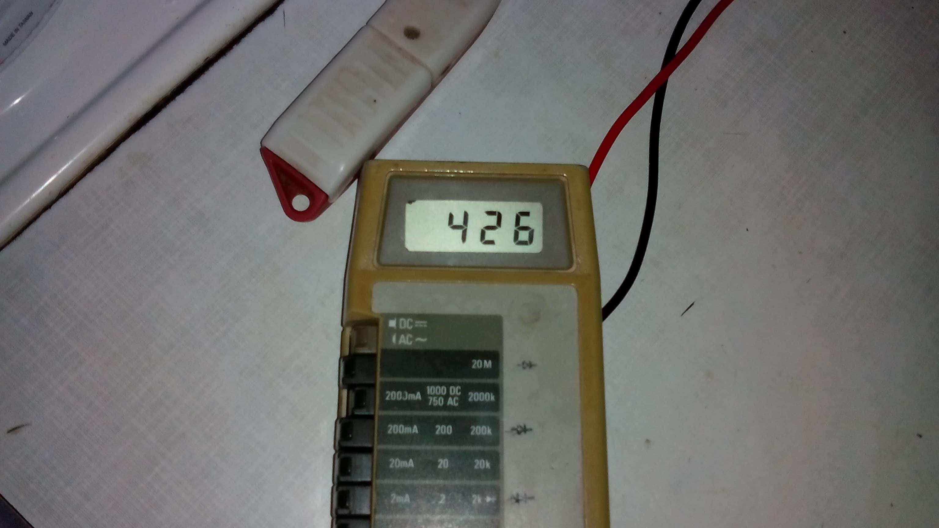

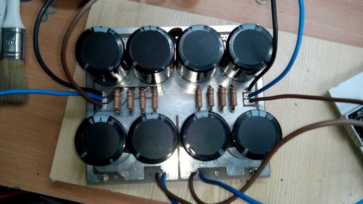

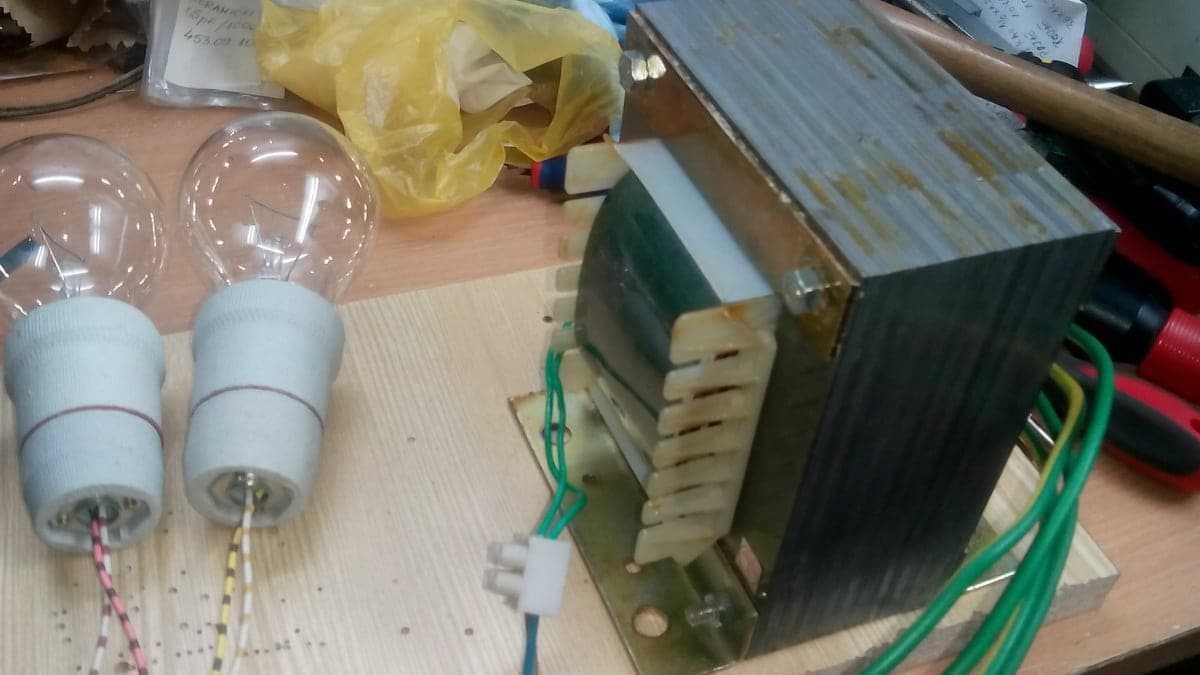

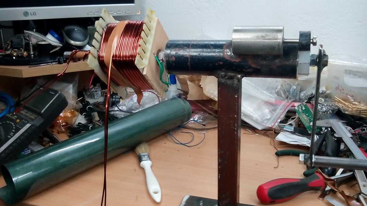

sich Napisano Februar 24, 2017 #1 Napisano Februar 24, 2017 Plocice i ostalo sto ide uz njih su narucene od Zen-a. Posle prebiranja po temama o trafoima odlucih da ga sam uradim.Jezgro 550W motano na 350W.Proban I nema zzzuuu.Dodao sam bakar preko namotaja i celik oko jezgra pa ce ga bucnem u lak.Zakacio 2X24V 2X100W za probu.Ispravljac napravljen I to probano.Na 230V dobijem 2X21.5V / 2X21V pri 4.3A po grani.Odlicno. Presao sam na probu hladjaka.Jedna cetvrtina (posto je hladnjak iz 4 dela 150X180X40)Liskun BD 249 i 135 sa otporom i zenericom,opet sijalica kao opterecenje.Pri 24.2V i 2.37A posle jedno 5 sati dobio 60C na tranzistoru i 55C na hladnjaku pri TAmb.~28C.Za sad sam napravio ovo jer zbog posla,u firmi,jedva dizem glavu.Sve je pravljeno sa 2 lenjira,ubodna testera,busilica i turpija.Bice jos slika a Zenu hvala na brzom odgovoru u vezi tranzistora.Znaci ostajem pri IRFP 150N. skrstic, Woland, Zflazar and 2 ostalih je reagovao/la na ovo 5

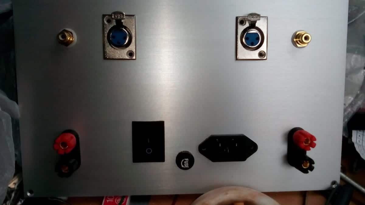

Zen Mod Napisano Februar 24, 2017 #2 Napisano Februar 24, 2017 meni svidja pravi imzenjerski pristup . gde si kupovao speaker binding posts ?
Zen Mod Napisano Februar 24, 2017 #4 Napisano Februar 24, 2017 kad zavrsis sklopociju i kad ti dzep/volja omoguce - odradi masivniji front (drvo, mediapan,Al ,sta vec) bio bi to slag na torti ........ za ono kako mi se cini da ce da izadje

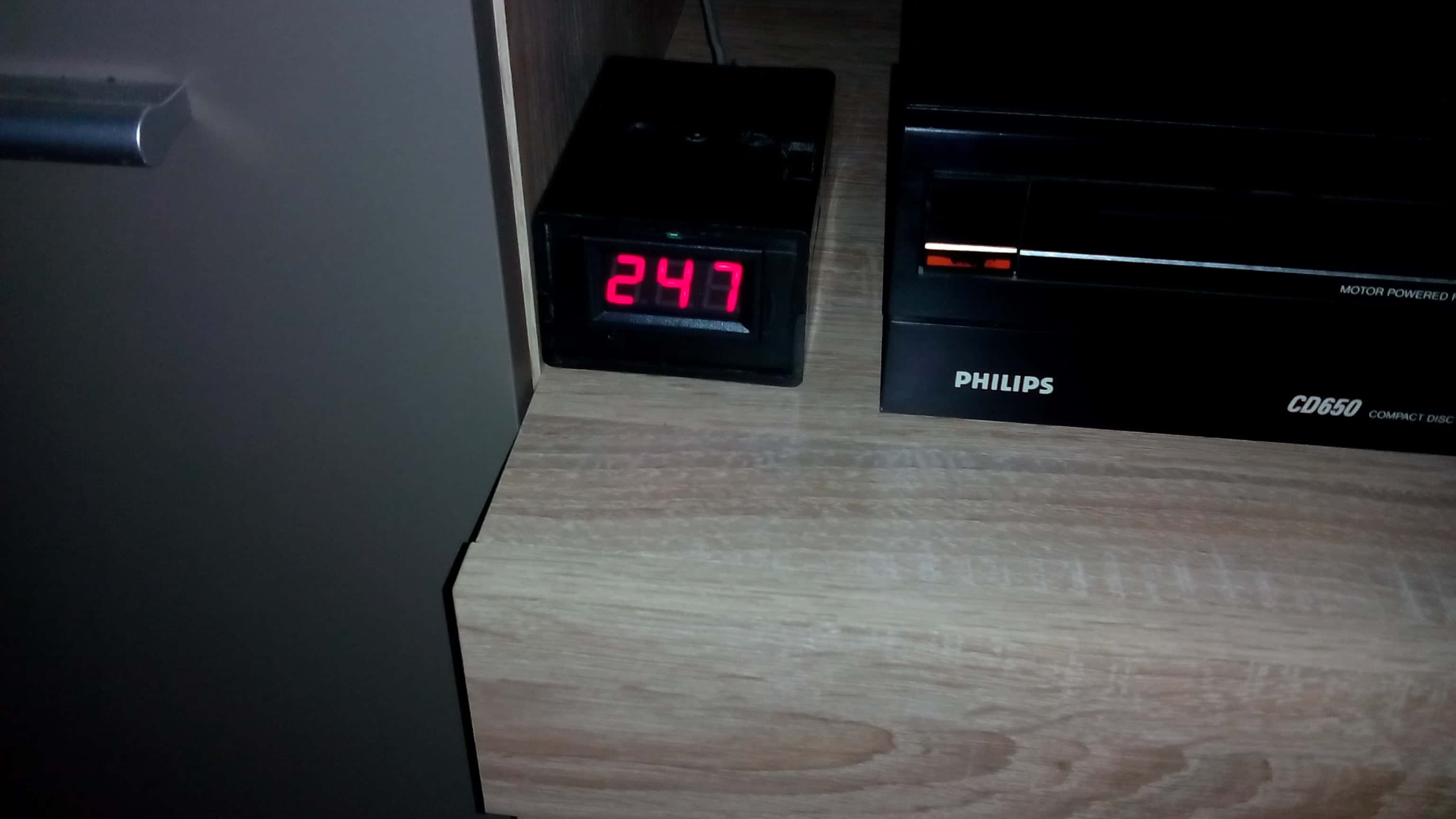

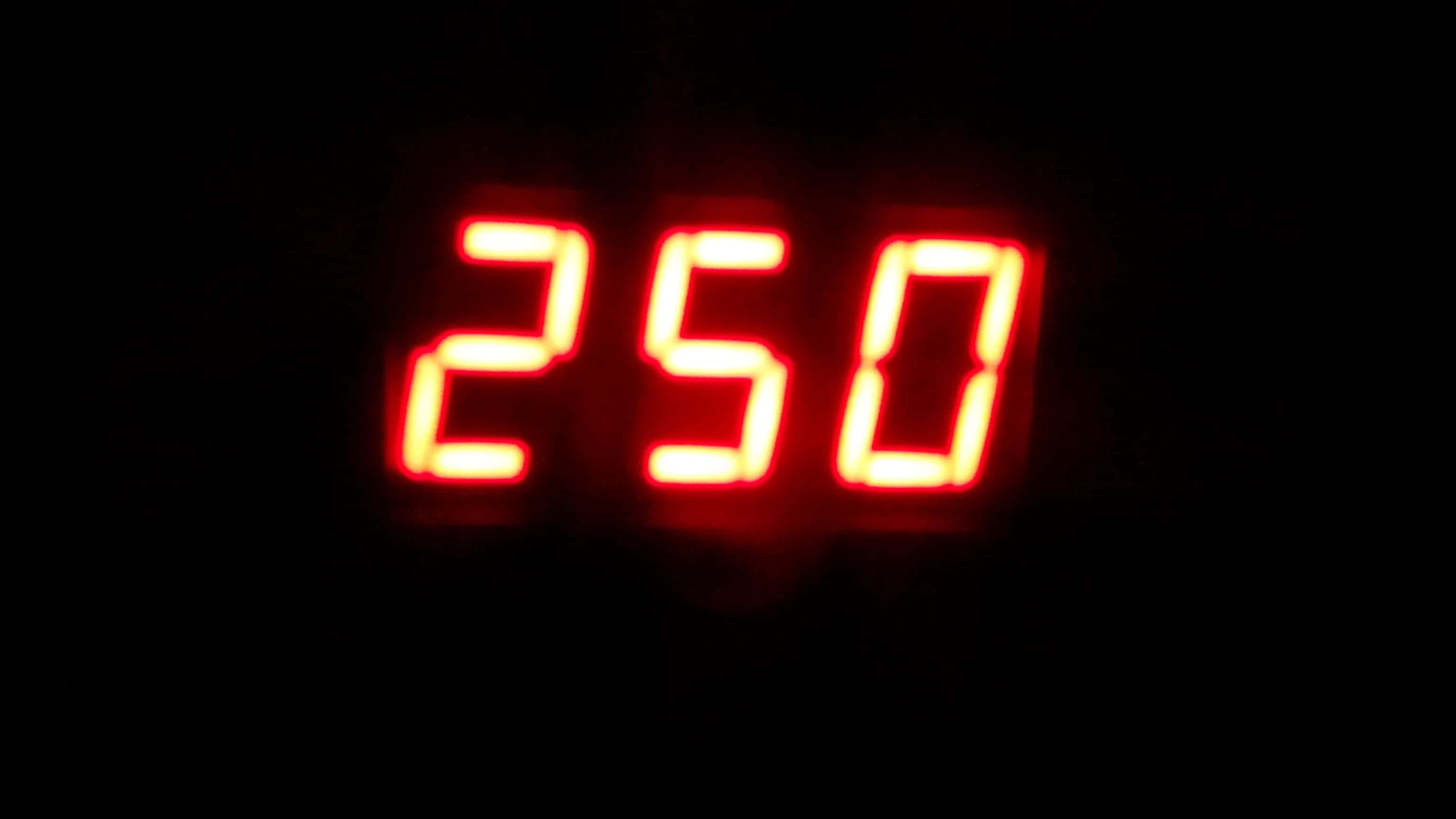

sich Napisano Februar 24, 2017 Autor #6 Napisano Februar 24, 2017 Nego imacu ja vecih problema.Ovako je jos od poplave!!!!!Da ne nacinjem novu temu ovako stoje stvari kod nas u Obrenovcu!Nema koga nisa zvao i pisao ali nista.Sve sto radim radim na auto trafo.Najnizi napon je 236V pa sa Babelom ne mislim da predjem 1.8A.

Aleks Napisano Februar 24, 2017 #9 Napisano Februar 24, 2017 6 minutes ago, sich said: Sad bi neki rekli: Cuti imas veci napon, znaci imas manju potrosnju. Posto im je neko utuvio u glavu da sa manjim naponom ide veca potrosnja struje. Pun Facebook takvih komentara Posle kaze Vucic ce da vlada jos 500 godina... Nice Amp! Taj Babel treba da se brendira kao nacionalni proizvod Srbije, ono kao ajvar, rakija, cvarci, Babelfish J...

Fukushima Napisano Februar 25, 2017 #12 Napisano Februar 25, 2017 23 hours ago, Alex said: Sad bi neki rekli: Cuti imas veci napon, znaci imas manju potrosnju. Posto im je neko utuvio u glavu da sa manjim naponom ide veca potrosnja struje. Pun Facebook takvih komentara Posle kaze Vucic ce da vlada jos 500 godina... Nice Amp! Taj Babel treba da se brendira kao nacionalni proizvod Srbije, ono kao ajvar, rakija, cvarci, Babelfish J... Jes vala to se odavno razvlaci po fejsbuku, EPS krade tako sto namerno spusta napon mreze ispod propisanog pa uredjai trose vise struje
Fukushima Napisano Februar 25, 2017 #13 Napisano Februar 25, 2017 23 hours ago, Alex said: Sad bi neki rekli: Cuti imas veci napon, znaci imas manju potrosnju. Posto im je neko utuvio u glavu da sa manjim naponom ide veca potrosnja struje. Pun Facebook takvih komentara Posle kaze Vucic ce da vlada jos 500 godina... Nice Amp! Taj Babel treba da se brendira kao nacionalni proizvod Srbije, ono kao ajvar, rakija, cvarci, Babelfish J... Jes vala to se odavno razvlaci po fejsbuku, EPS krade tako sto namerno spusta napon mreze ispod propisanog pa uredjai trose vise struje E da, bravo za rad lepo izgleda.

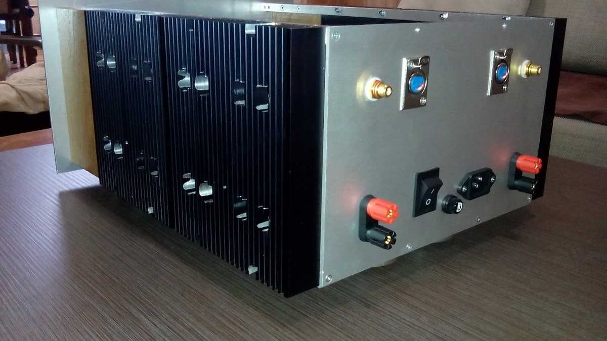

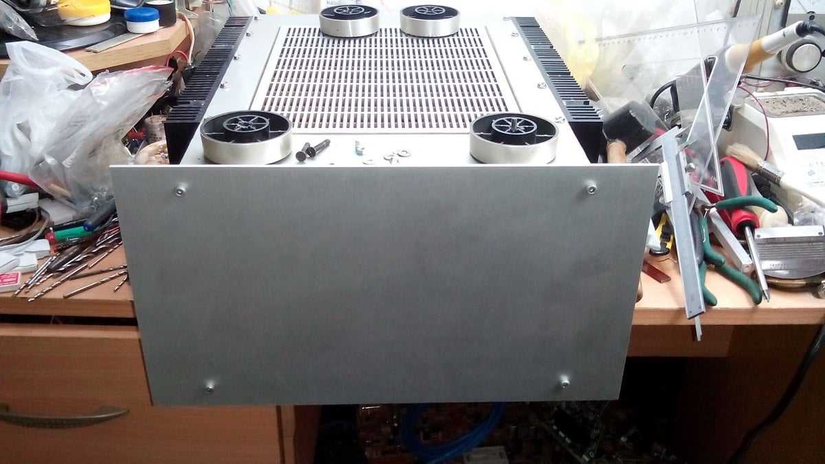

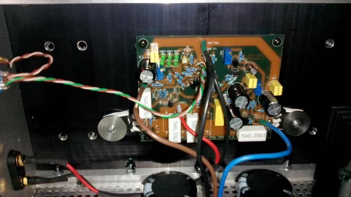

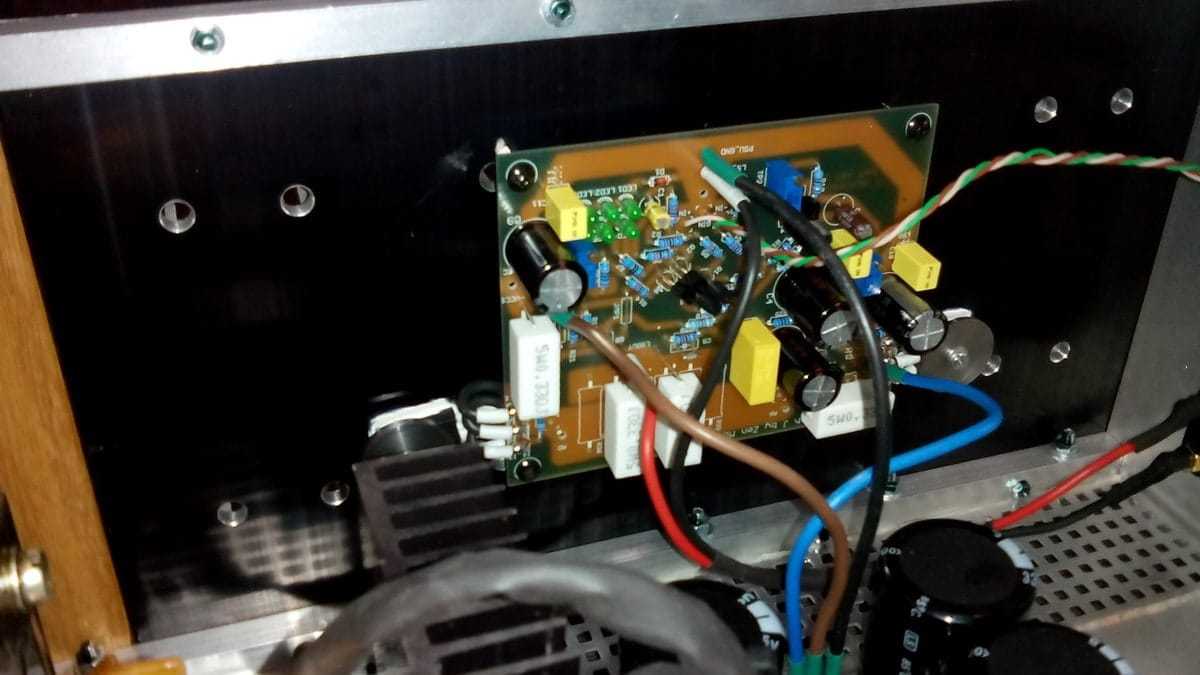

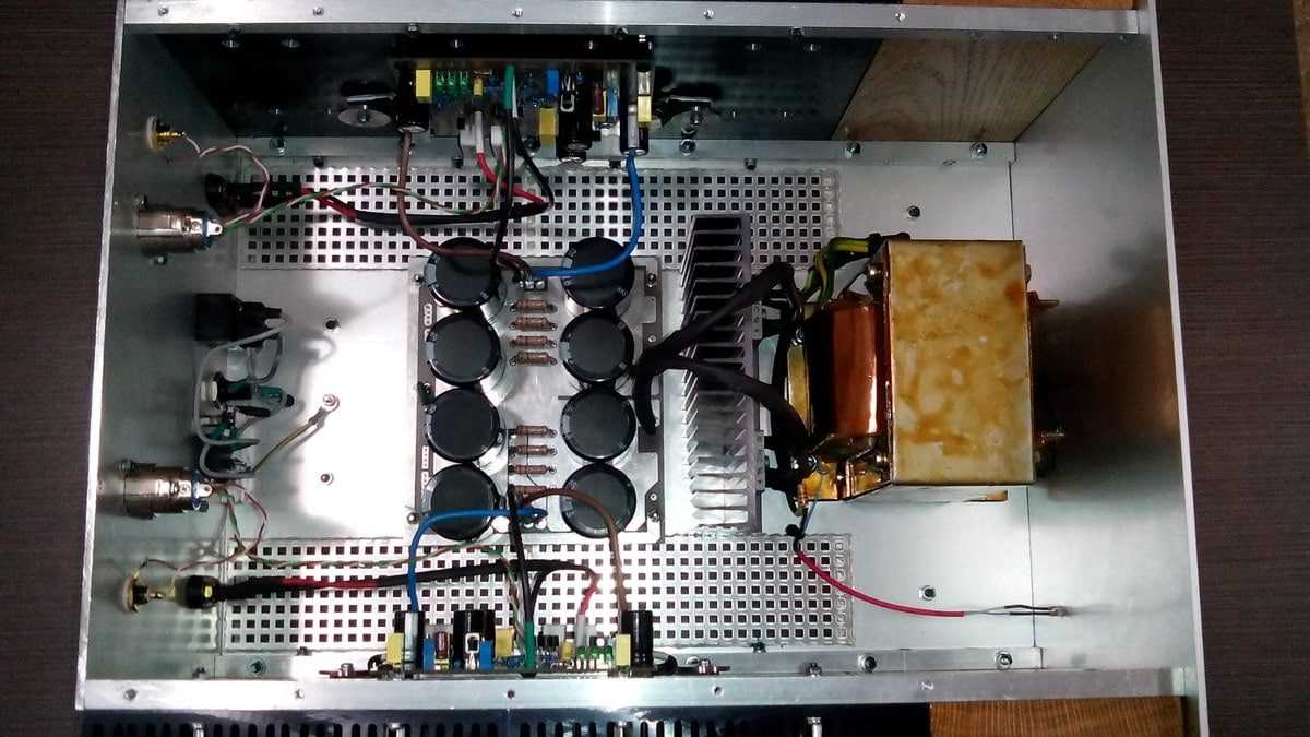

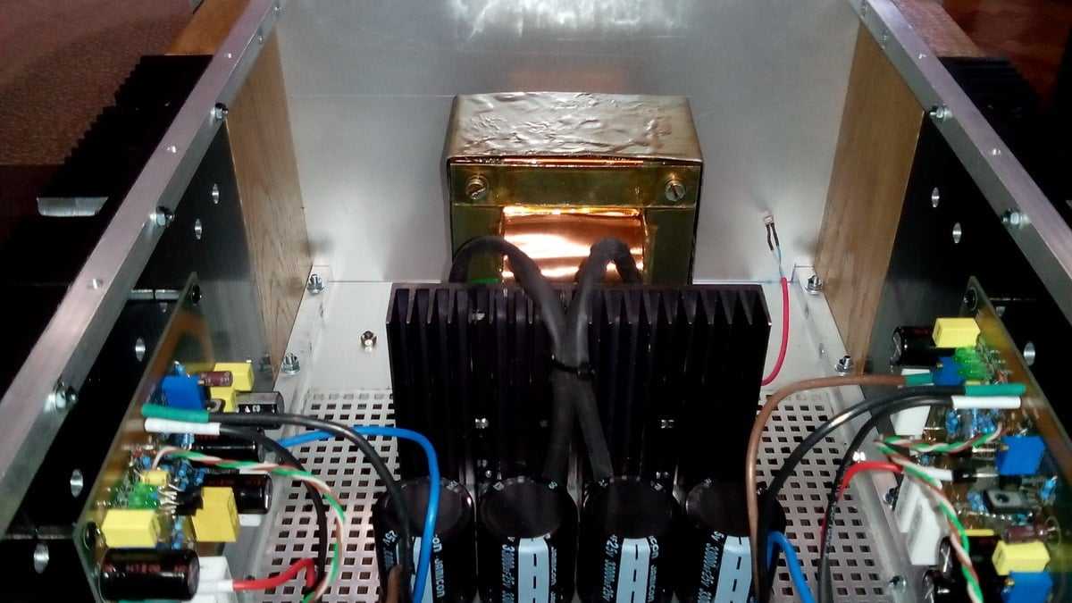

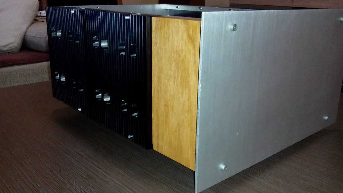

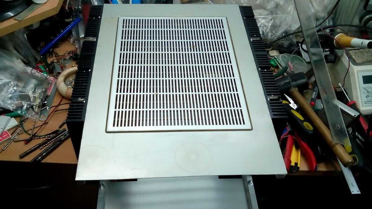

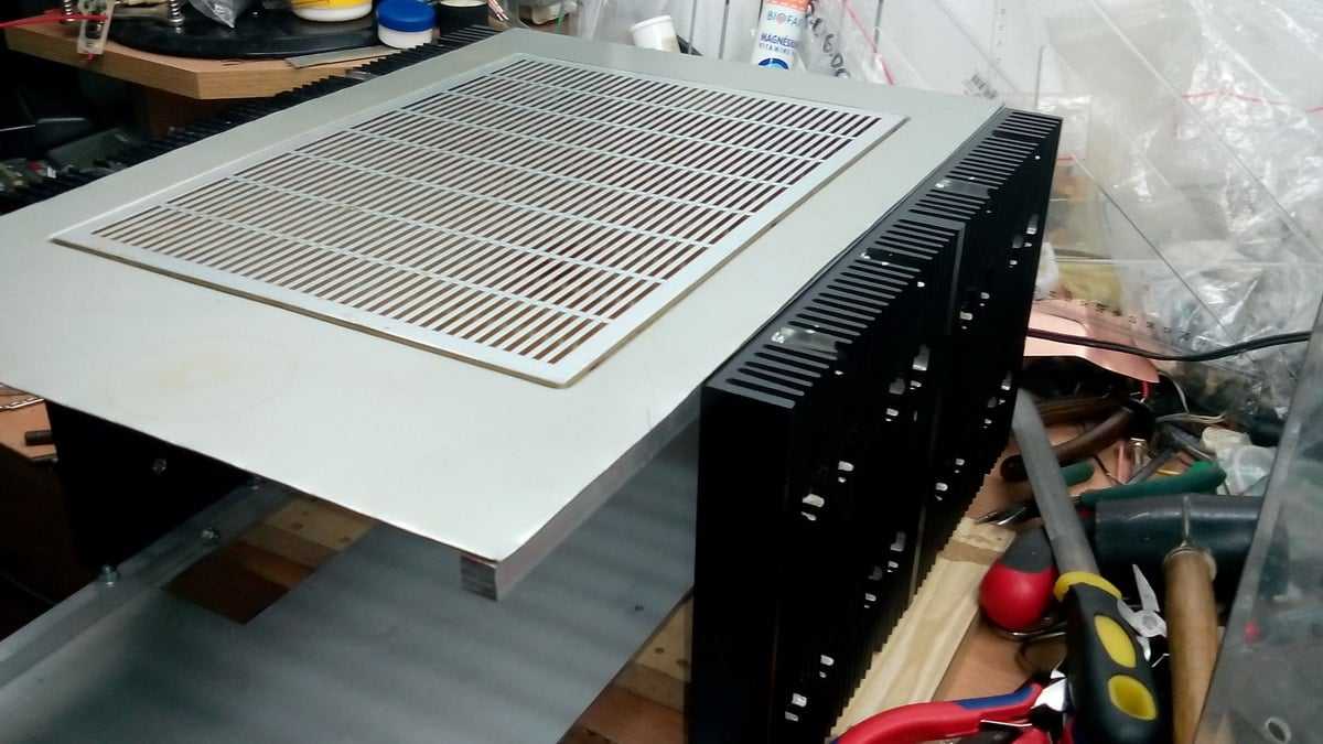

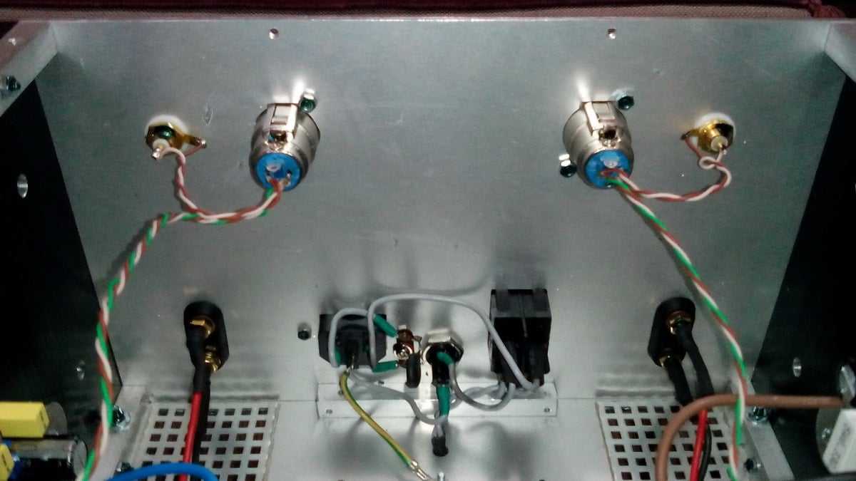

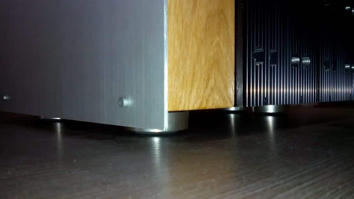

sich Napisano Mart 14, 2017 Autor #14 Napisano Mart 14, 2017 Evo jos slika zavrsenog pojacala. Dual, glajman, Woland and 2 ostalih je reagovao/la na ovo 5
sich Napisano Mart 14, 2017 Autor #15 Napisano Mart 14, 2017 Zamolio bih Zena da napise uputstvo za prvo pustanje u rad tako da ce i ostali imati isto za ubuduce.
Archangel Napisano Mart 14, 2017 #19 Napisano Mart 14, 2017 Fantastičan sklop Lepo i pedantno. Pogotovo za prvi Babel.
Zflazar Napisano Mart 14, 2017 #20 Napisano Mart 14, 2017 sich, da li može neki link ili opis/tutorijal o tom oblaganju zavojnica trafoa bakarnim limom, kako, kad, zašto? hvala puno

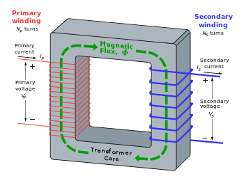

sich Napisano Mart 14, 2017 Autor #21 Napisano Mart 14, 2017 Hvala svima.Sto se trafoa tice,kao sto vecina zna,u jezgru dolazi do elektro magnetne indukcije koja se rasipa i oko njega pa je istu najbolje spreciti da se siri van ili bar smanjiti njegov uticaj na okolinu.Zato je pozeljno trensformatore za audio tehniku "oklopiti".Najbolje bi bilo staviti ga u kutiju od celicnog lima i po mogucstvu zaliti kablovskom masom ali posto se ovakav trafo greje ovo je dobro resenje.Taj magnetni fluks bi se cuo u kao zujanje ili brujanje.Ali da ne idemo dalje posto mislim da ima tema o transformatorima.
