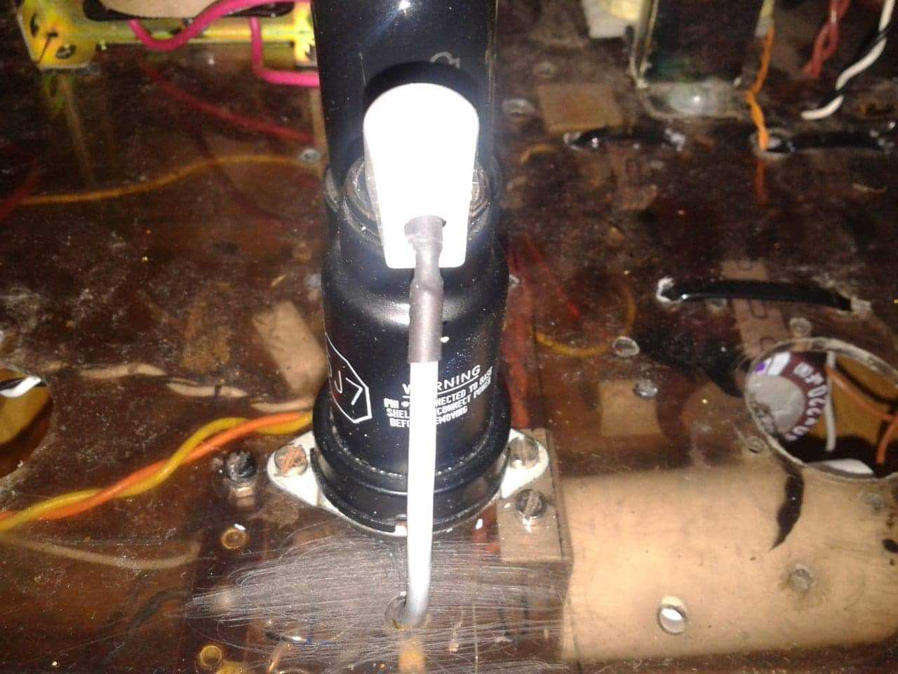

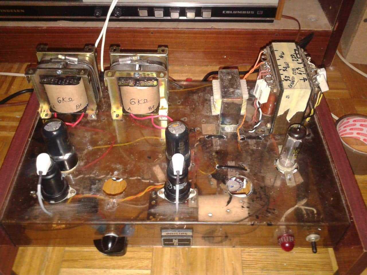

чика-Брка Napisano Septembar 23, 2016 #1 Napisano Septembar 23, 2016 pre dosta vremena dobio od kolege Dragana (Silent Bob) par 6J7. stojale na polici, skupljale prasinu. pokazivao gostima/kolegama, padale ideje ... a nikako realizacija. imao sam razne seme u kojima se koristi 6J7 - sa 6V6, 2A3 ... pre par dana narucim sa KP neke sitnice i uzmem par malih kapica. nisu anodne, na 6j7 je kapica g1. rupe za oktalna podnozja su vec bila na mojoj vecitoj eksperimentalnoj "sasiji". na prvo slusanje - veoma me je iznenadila 6j7. znao sam da ce zvuk biti dobar, otprilike kao sa EF86. bogatstvo detalja. basovi su odlicni kao sto su i bili (zbog vrhunskih trafoa) ali srednji i visoki - sasvim druga prica. ima nesto cega nije bilo sa 6N6P i 6SN7. malo cu da eksperimentisem sa anodnim naponom ali u granicama normale, sobzirom da je 6J7 u triodnom spoju. pojacalo od kojeg sam uzeo semu je koristilo 6J7 u pentodnom spoju, ali je imalo boju tona. posto meni ne treba boja tona, kao ni gain, vezao sam je u triodni spoj. 6J7 ostaje do daljneg. NIXIE, Zflazar, Okibokis and 1 član je reagovao/la na ovo 4

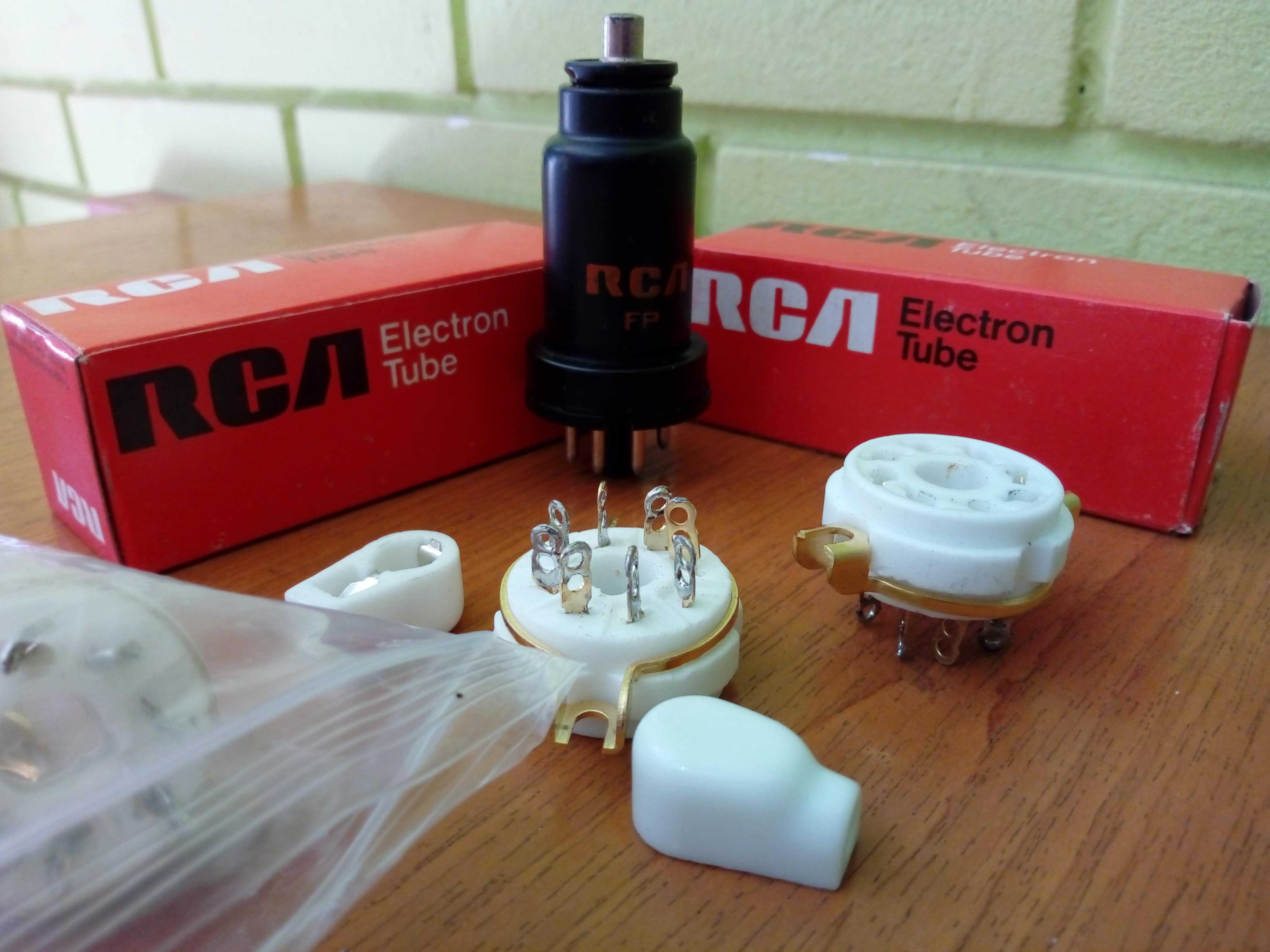

крокодил Napisano Jul 20, 2018 #4 Napisano Jul 20, 2018 Najzad sve skupio za reviziju; Cevi su sa KP, podnozja jedva nabavih, i to preko drugarske sheme. Nisam znao da je to problem. NIXIE, djmilicic and Beli_Ninja je reagovao/la na ovo 3
чика-Брка Napisano Jul 20, 2018 Autor #6 Napisano Jul 20, 2018 obavezno u triodni spoj. kapica nije anoda kao kod vecine, nego je g1. koristiti neki koaksijalni kabl, tanji a kvelitetan.

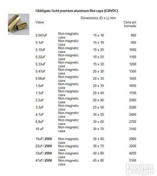

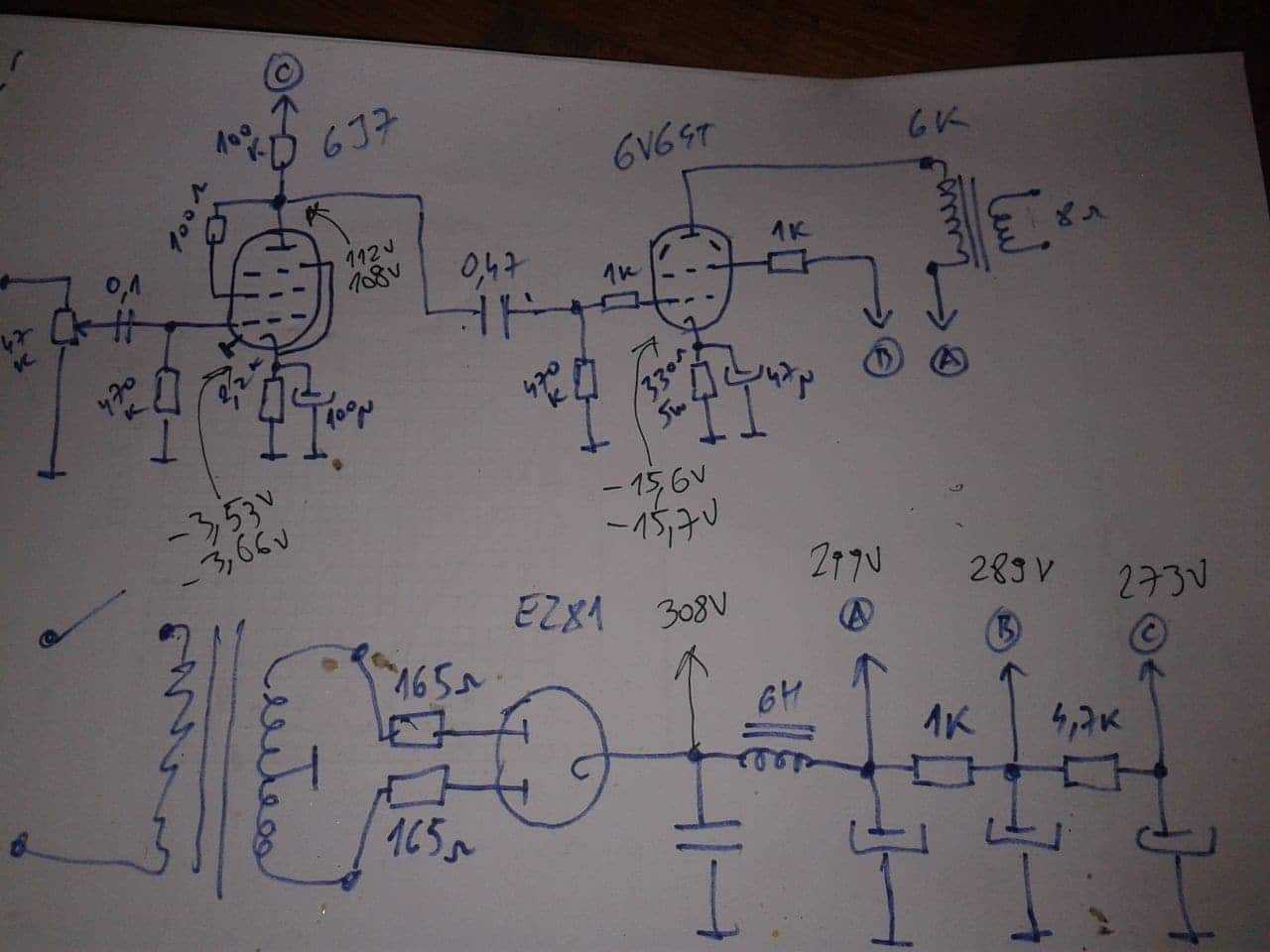

крокодил Napisano Jul 25, 2018 #8 Napisano Jul 25, 2018 Ima li razloga bacii novce na ovo ( za 0,1 i 0,47 uF) ?
NIXIE Napisano Jul 25, 2018 #10 Napisano Jul 25, 2018 36 minutes ago, крокодил said: Ima li razloga bacii novce na ovo ( za 0,1 i 0,47 uF) ? Mislim da ne vredi. Jantzen Silver Z ili Superior Z uzmi (Marsaudio - Slovenija), nema neutralnijeg niti boljeg od Silver Z za neke normalne pare. Gde su predviđeni u tom kolu ti mali kapaciteti?
NIXIE Napisano Jul 25, 2018 #11 Napisano Jul 25, 2018 E glupo mi pitanje, sad tek videh da je dato na šemi, znači 0,1uF sa 470k daje 3,39Hz -3db, a 0,47uF sa takođe 470k dođe na 0,72Hz. Sve deluje ok.

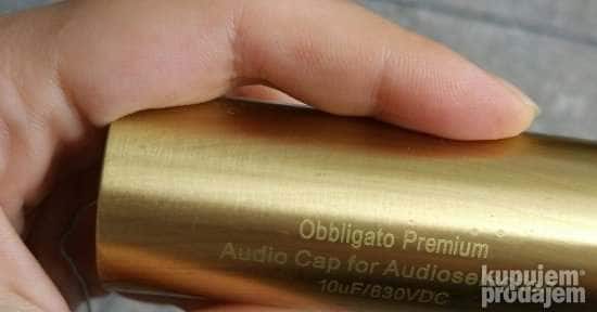

vladd Napisano Jul 25, 2018 #12 Napisano Jul 25, 2018 2 hours ago, крокодил said: Ima li razloga bacii novce na ovo ( za 0,1 i 0,47 uF) ? Ako je samo spoljna prica dominantna, bez kakva je folija i sl, to je diy lako resivo http://www.rajan.rs/pgs/mesing/mesingcevi.html# Seckas glancas, mozes i da graviras neke karme i aure..
крокодил Napisano Jul 25, 2018 #13 Napisano Jul 25, 2018 Nije uopste planirano da se vidi, nisam zato pitao... 32 minutes ago, vladd said: Ako je samo spoljna prica dominantna, bez kakva je folija i sl, to je diy lako resivo http://www.rajan.rs/pgs/mesing/mesingcevi.html# Seckas glancas, mozes i da graviras neke karme i aure..
vladd Napisano Jul 25, 2018 #14 Napisano Jul 25, 2018 Nebitno samo za estetiku, mada je mesing specificno lep, bar meni. Poenta je da se oklop moze uzemljiti kao sild, posebno ucvrstiti sto smanjuje vibracije komponenti, za nijansu je bolje termostatiran, uredjaj kada se otvori izgleda ozbiljnije..nekome i fascinantno.. Mada je folija najvaznija, zatim nacin motanja konda, a dodatna estetika uz nesto malo i prisutne tehnike je fini trud ekstra...
NIXIE Napisano Jul 25, 2018 #15 Napisano Jul 25, 2018 Bacih pogled na capacitor test humble homemade hifi, vidim da nisu ni tako loše ocenjeni kaže imaju analogni zvuk (šta li je to?). Samo ako su to ti Obligato, nema slike.
vladd Napisano Jul 25, 2018 #16 Napisano Jul 25, 2018 Pa svaki zvuk je analogni Pchelac je reagovao/la na ovo 1
shonne Napisano Jul 25, 2018 #17 Napisano Jul 25, 2018 Ima jos testova na net, i to su ti Obbligato gold. 10 minus imaju ocenu. Obligato film oil su crbe konzerve. Jedino im manjka ako se stavljaju u crossover 2 way da budu tanki na nizim frekvencijama u odnosu na konkurenciju iz iste klase. Znaci sa Mundorf supreme i Jantzen superior Z. Za te pare ja bih probao.Nego, odakle je ovaj cenovnik u dinarima, ko je prodavac?
shonne Napisano Jul 25, 2018 #18 Napisano Jul 25, 2018 Njih je onaj Svajcarac, Nemac ili odakke vec, stavljao u original Boenicke koliko mi se cini. Nose oznaku MK nesto. Vrh ponude je sa Mundorf supreme gold MK zadnji.Ono sto svi na velikom forumu kazu, best buy je Obbligato film oil. Mnogo jeftino, a daje dobar zvuk. Stim da se napravi razlika, da je to samo polipropilen u ulju. Nikakve folije. Najvise se koriste za PSU lampaska pojacala a i mogu za male novce da zamene vrednosti npr 3 way sisteme gde na srednjem delu postoji rez od 80-120uf.
крокодил Napisano Jul 25, 2018 #19 Napisano Jul 25, 2018 9 minutes ago, shonne said: Njih je onaj Svajcarac, Nemac ili odakke vec, stavljao u original Boenicke koliko mi se cini. Nose oznaku MK nesto. Vrh ponude je sa Mundorf supreme gold MK zadnji. Ono sto svi na velikom forumu kazu, best buy je Obbligato film oil. Mnogo jeftino, a daje dobar zvuk. Stim da se napravi razlika, da je to samo polipropilen u ulju. Nikakve folije. Najvise se koriste za PSU lampaska pojacala a i mogu za male novce da zamene vrednosti npr 3 way sisteme gde na srednjem delu postoji rez od 80-120uf. Cenovnik, kao i slika je sa KP-a. Ne znam ko je prodavac...
shonne Napisano Jul 25, 2018 #20 Napisano Jul 25, 2018 Thx. Napokon neko u Srbiji da se ne placa carina i ostalo. Nesto cu da pazarim, obavezno za skretnicu i finisiram kutije, napokon [emoji23]
