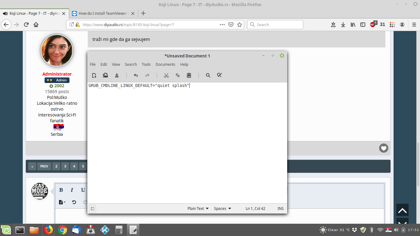

crni. Napisano Jun 14, 2019 #90 Napisano Jun 14, 2019 piše, ali ne znam da prepravim na GRUB_CMDLINE_LINUX_DEFAULT="quiet splash"
Mikorist Napisano Jun 14, 2019 #91 Napisano Jun 14, 2019 2 minutes ago, crni. said: piše, ali ne znam da prepravim na GRUB_CMDLINE_LINUX_DEFAULT="quiet splash" pa u text editoru ga otvoriš kao root - sudo edituješ na to i save
Mikorist Napisano Jun 14, 2019 #93 Napisano Jun 14, 2019 1 minute ago, crni. said: traži mi gde da ga sejvujem daj prvo skrinšot da vidim našta ti liči grub ako ubiješ ostale linije - neće se podići sistem više

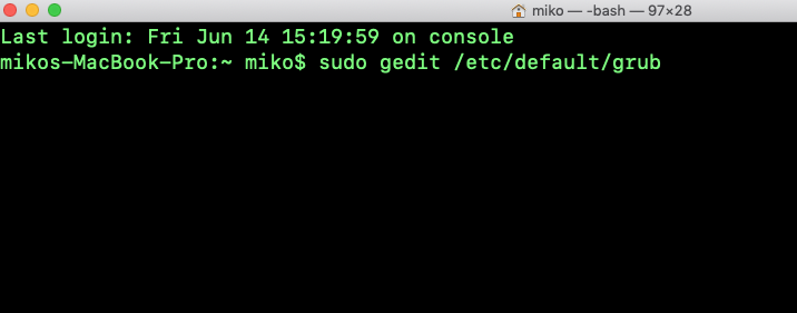

Mikorist Napisano Jun 14, 2019 #96 Napisano Jun 14, 2019 skrinšot treba da ima terminal pored a sa ovom putanjom i editor otvoren iz terminala

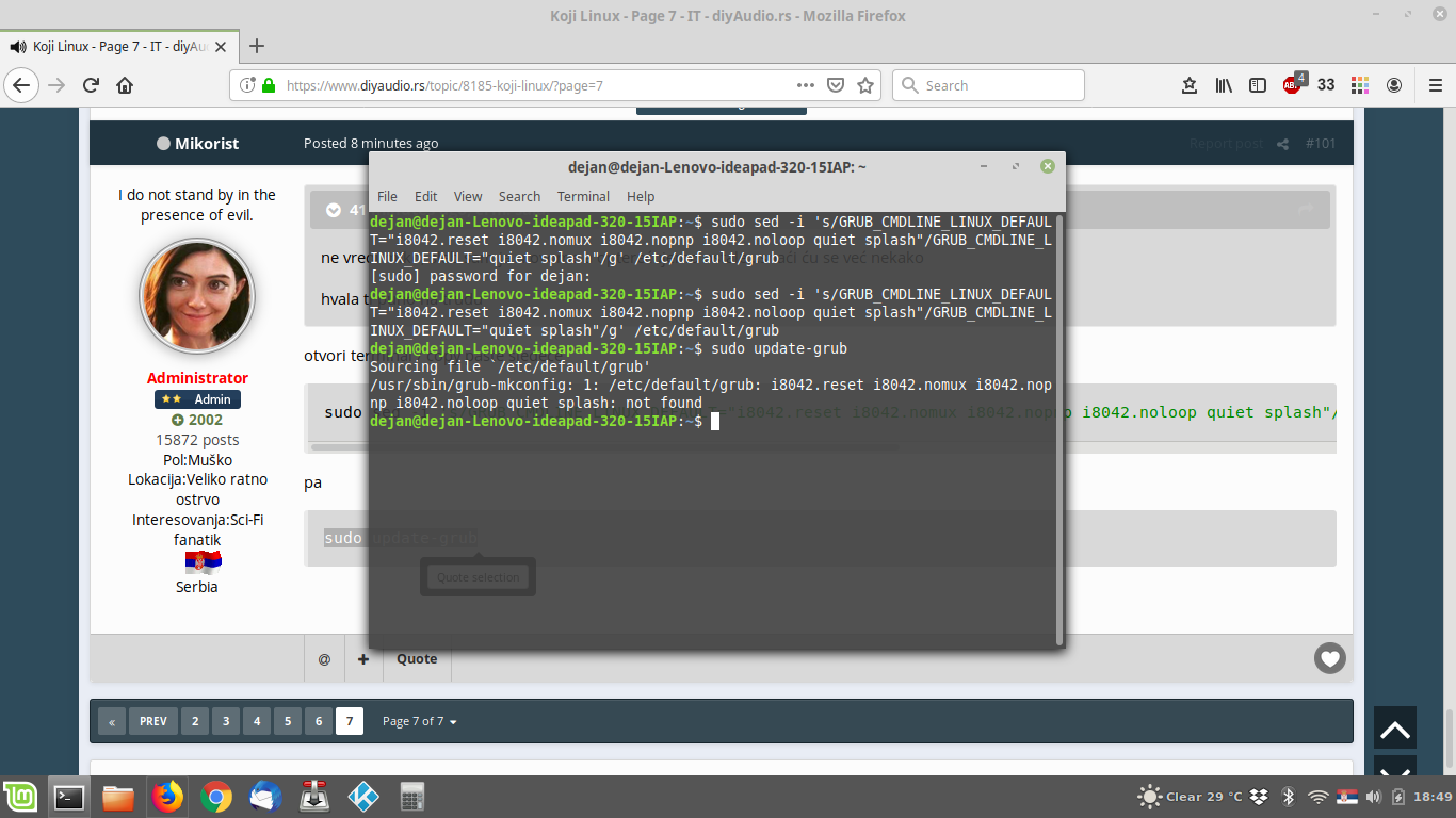

Mikorist Napisano Jun 14, 2019 #101 Napisano Jun 14, 2019 30 minutes ago, crni. said: ne vredi miko, slab sam ja u ovome a opterećujemo ostale...snaći ću se već nekako hvala ti puno na trudu otvori terminal / copy paste sledeće sudo sed -i 's/GRUB_CMDLINE_LINUX_DEFAULT="i8042.reset i8042.nomux i8042.nopnp i8042.noloop quiet splash"/GRUB_CMDLINE_LINUX_DEFAULT="quiet splash"/g' /etc/default/grub pa sudo update-grub

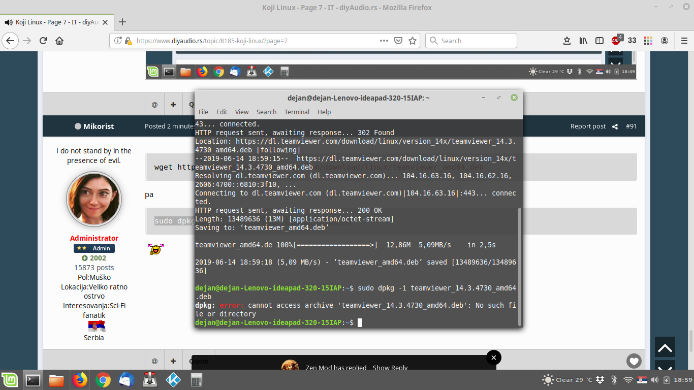

Mikorist Napisano Jun 14, 2019 #103 Napisano Jun 14, 2019 wget https://download.teamviewer.com/download/linux/teamviewer_amd64.deb pa sudo dpkg -i teamviewer_14.3.4730_amd64.deb

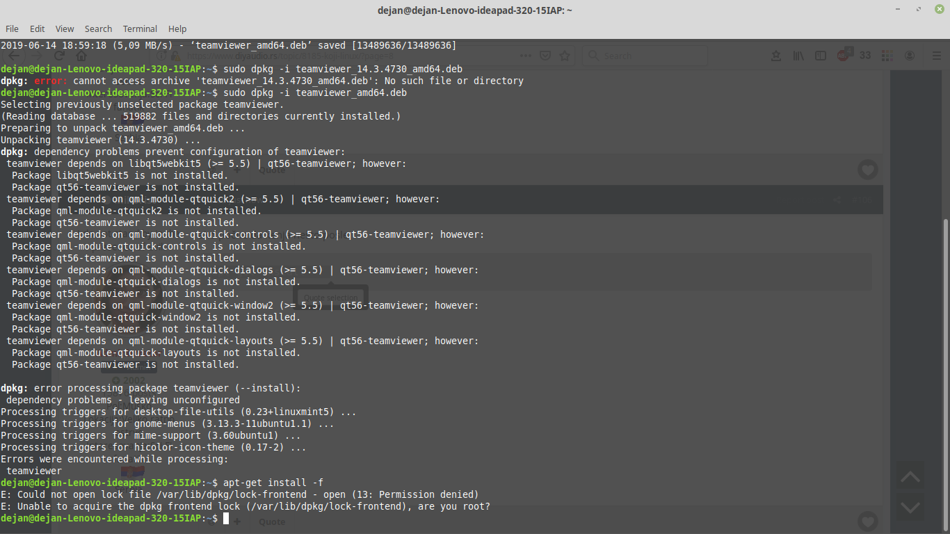

Mikorist Napisano Jun 14, 2019 #108 Napisano Jun 14, 2019 ako počne da kenja nešto posle sudo apt-get install -f
Mikorist Napisano Jun 14, 2019 #109 Napisano Jun 14, 2019 ako neće posle ovog - reinstaliraj sistem - i odma instaliraj teamviewer
