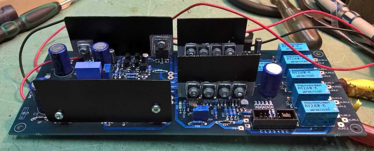

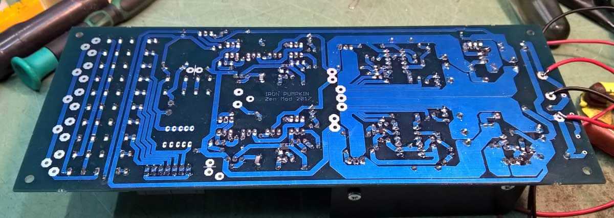

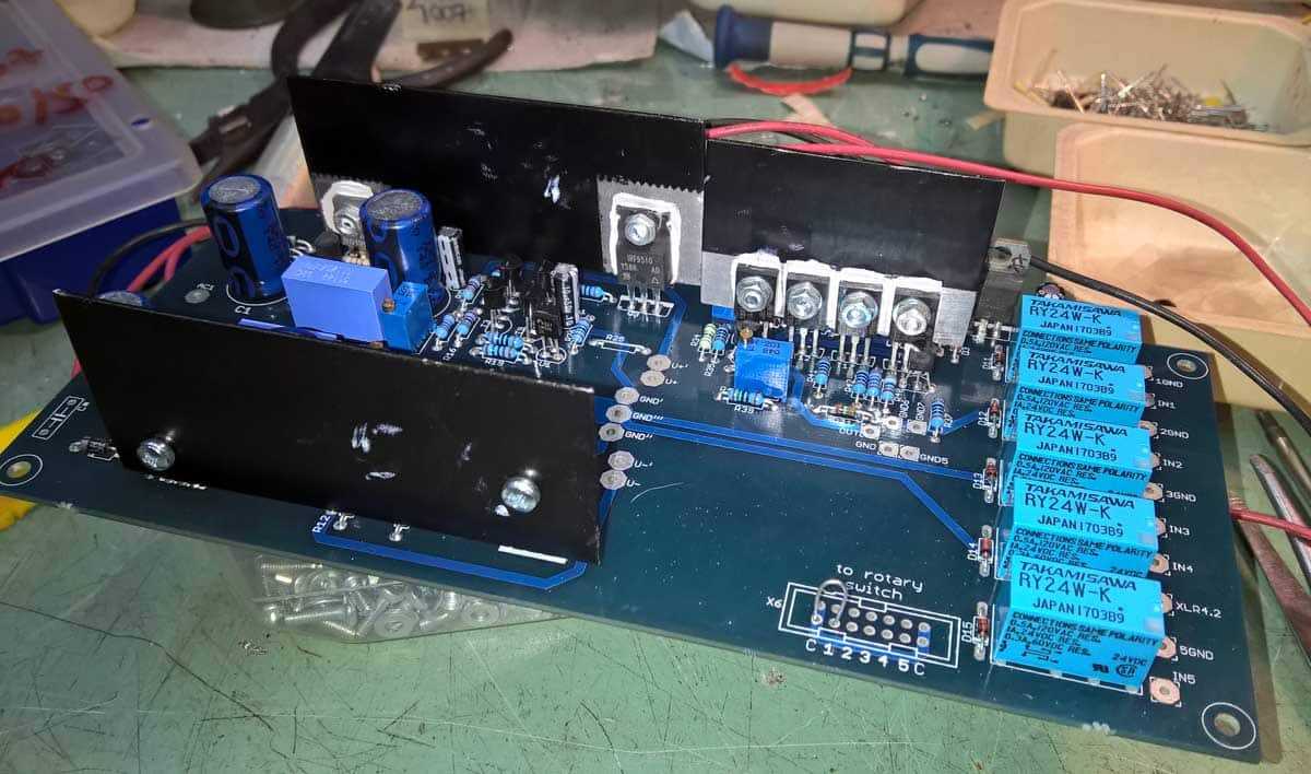

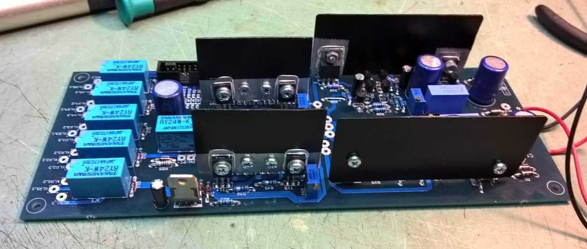

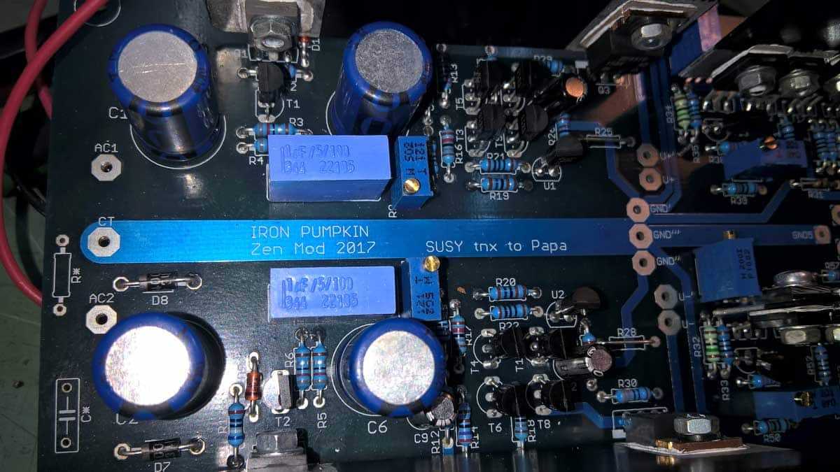

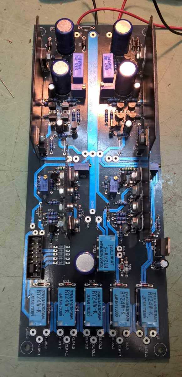

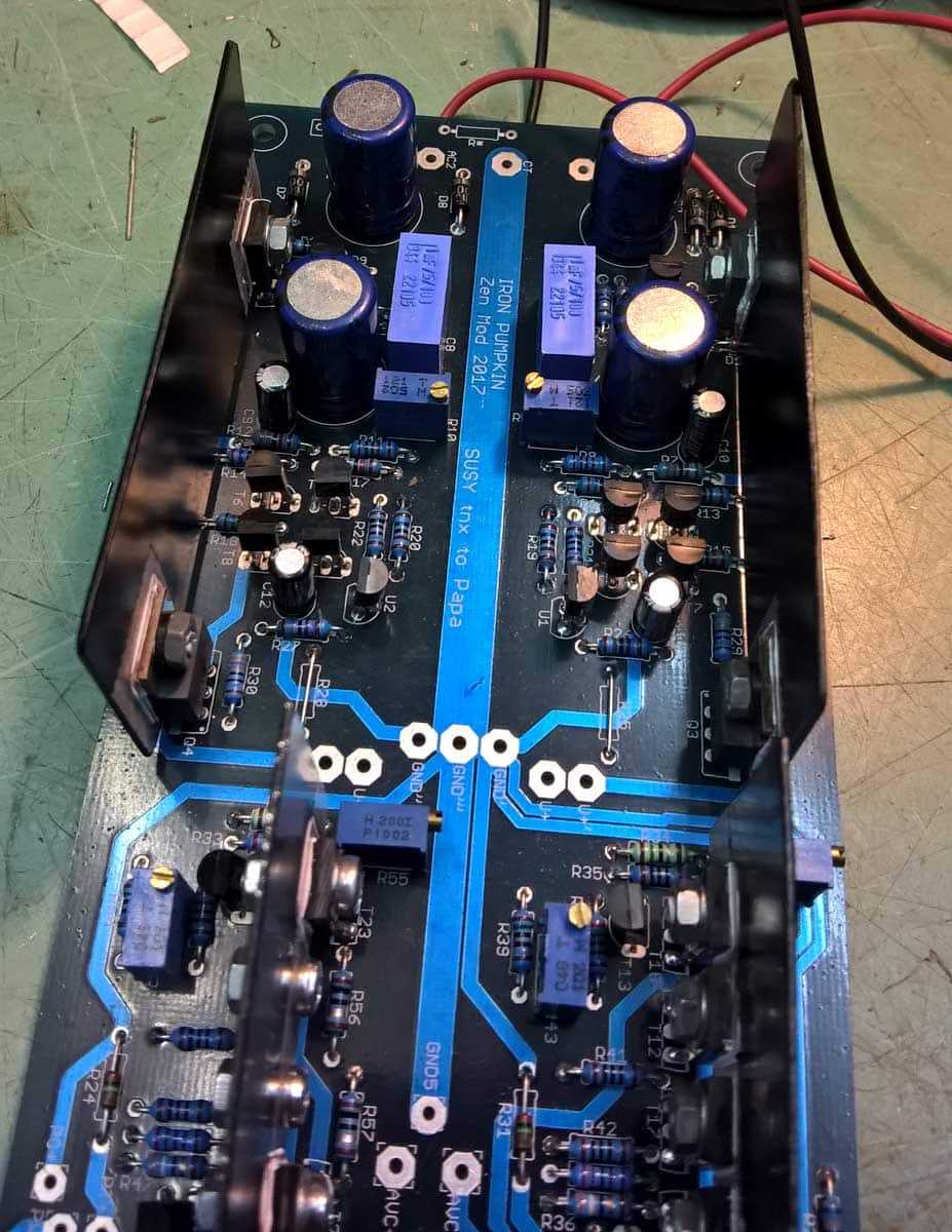

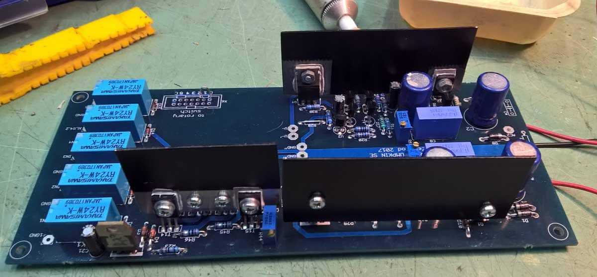

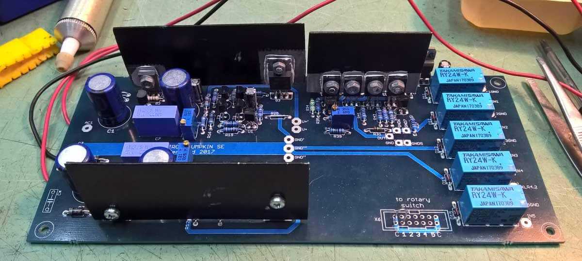

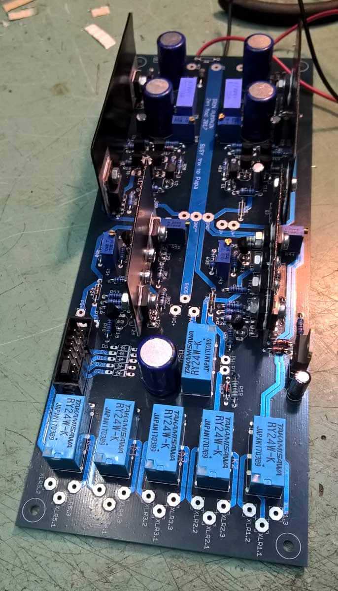

Zen Mod Napisano Avgust 29, 2017 Autor #250 Napisano Avgust 29, 2017 Iron Pumpkin SE pcb (selector , shunt reg , diamond buffer ..... mono pcb) sastavljeno , pusteno u rad , provereno Zflazar, Dual, hifish and 5 ostalih je reagovao/la na ovo 8
Zen Mod Napisano Septembar 1, 2017 Autor #251 Napisano Septembar 1, 2017 m..pa da ...... elem gotovo i sa bal modulom ....... dakle sve je gotovo - sastavljeno i isprobano sad da se pripremi dokumentacija , otvoriza proper tema i da se objave seme i slike ninja, aaa zmaju!, Zflazar and 5 ostalih je reagovao/la na ovo 8

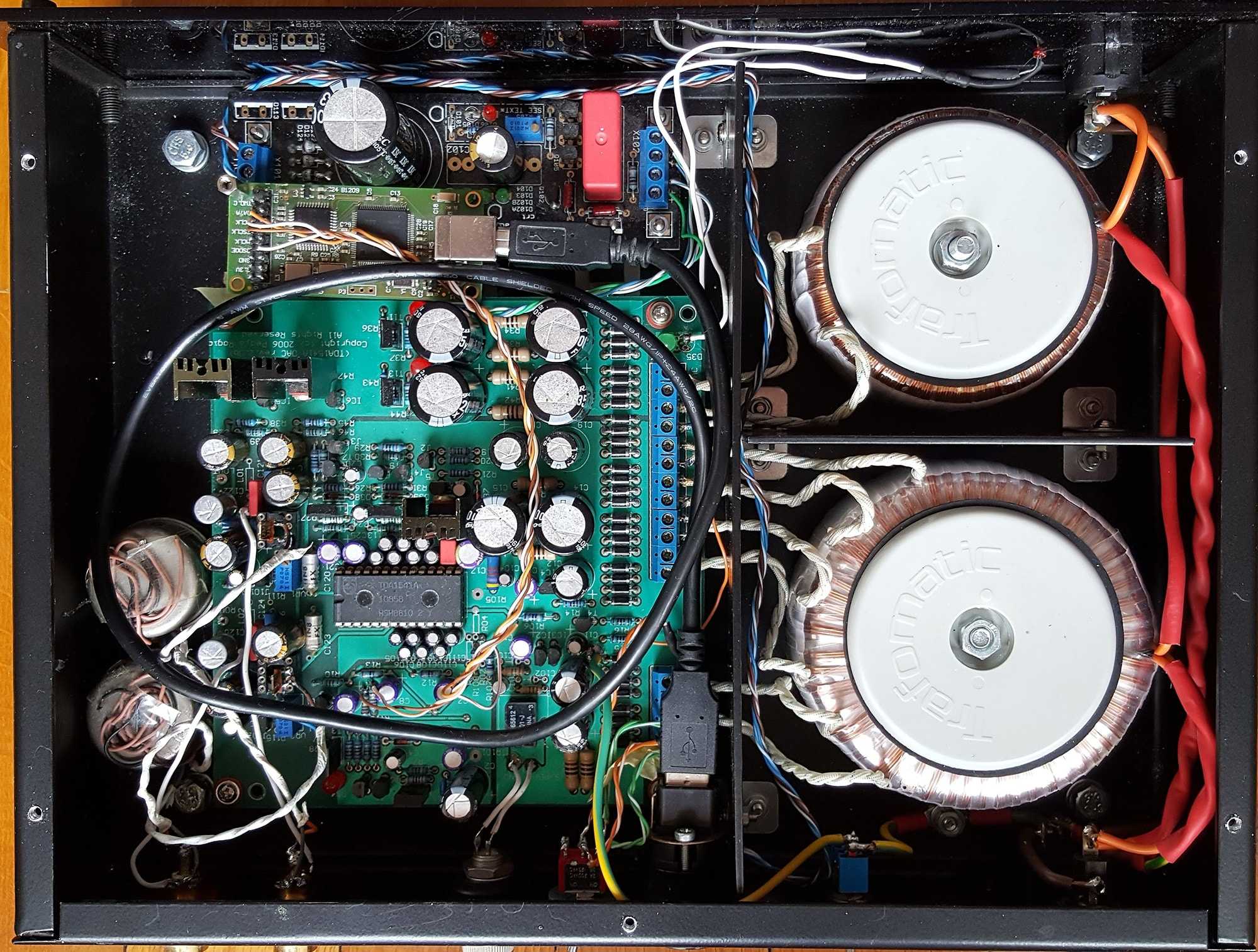

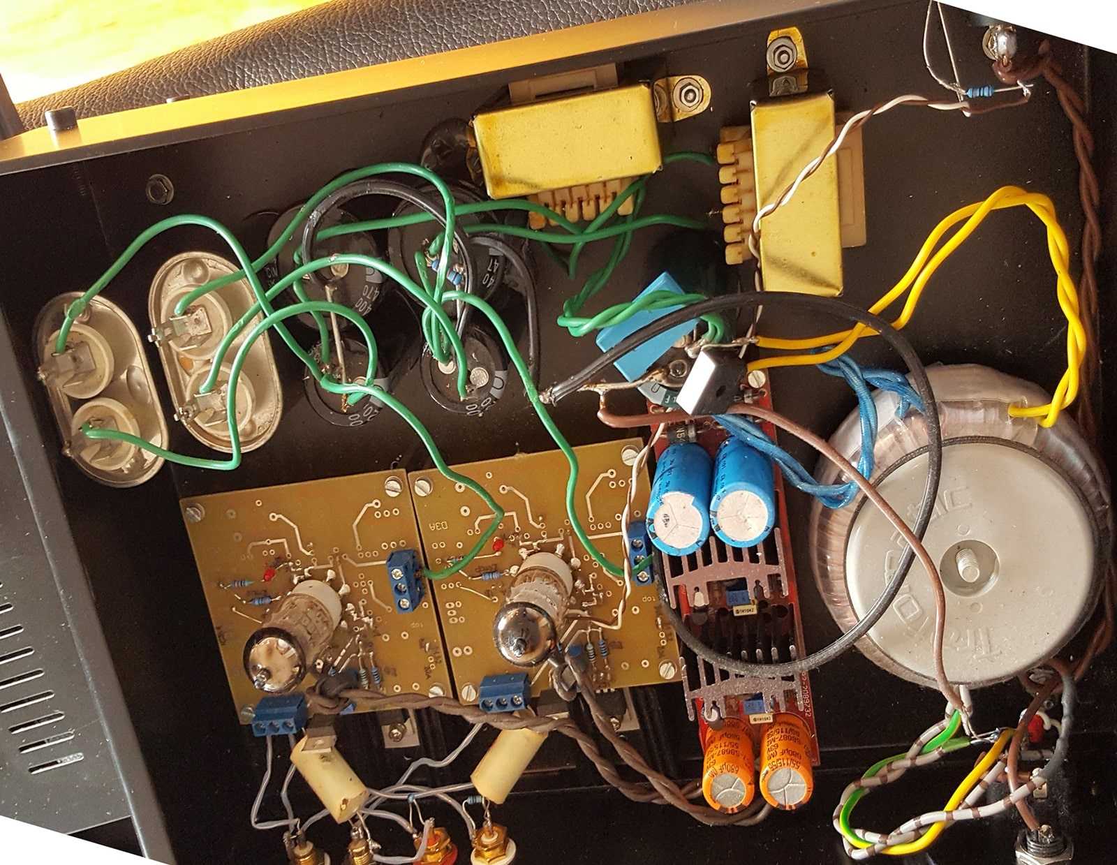

SHAVIJA Napisano Oktobar 8, 2017 #253 Napisano Oktobar 8, 2017 Super rad i super pedantno izgleda. Svakako ga razmatram kao opciju za svoj sistem kad mi se popravi monetarna situacija (ni preko ne cvetaju ruze). U medjuvremenu, za svoj amp ML27.5 u slusanju i po preporukama voleo bih (al novaca nemam) da imam ML 26s ili Threshold T2.... pa izvinte na off-u , jel postoji neka DIY varijanta nekog od ova dva preampa ili nesto slicno po topologiji i konceptu ? Ili da furam AYA DAC s lampama direktno u amp preko dig.varijabilnog od Pioneer 575a dvd playera ili s PC-ja? Amp ulazna impedansa 50K ohms shunted by 1.5nF Hvala
Zen Mod Napisano Oktobar 8, 2017 Autor #254 Napisano Oktobar 8, 2017 imas u oglasima cene kitova za Iron Pumpkin koja ti je izlazna impedansa AYA sa lampama ? izlazni napon ?
SHAVIJA Napisano Oktobar 10, 2017 #255 Napisano Oktobar 10, 2017 @neskor bi trebao znati, on ga je sklepao ...neki trafoJI su unutra i na dig. delu i na lampama , nismo stigli da popricamo koja je shema za izlaz pa nek napishe taj podatak ako vidi ovo ovdi.
NIXIE Napisano Oktobar 10, 2017 #256 Napisano Oktobar 10, 2017 On 10/8/2017 at 5:27 AM, SHAVIJA said: Super rad i super pedantno izgleda. Svakako ga razmatram kao opciju za svoj sistem kad mi se popravi monetarna situacija (ni preko ne cvetaju ruze). U medjuvremenu, za svoj amp ML27.5 u slusanju i po preporukama voleo bih (al novaca nemam) da imam ML 26s ili Threshold T2.... pa izvinte na off-u , jel postoji neka DIY varijanta nekog od ova dva preampa ili nesto slicno po topologiji i konceptu ? Ili da furam AYA DAC s lampama direktno u amp preko dig.varijabilnog od Pioneer 575a dvd playera ili s PC-ja? Amp ulazna impedansa 50K ohms shunted by 1.5nF Hvala 50k je ok, lagano opterećenje, ali čemu taj šant 1.5nF, to traži jako malu izlaznu impedansu preampa?

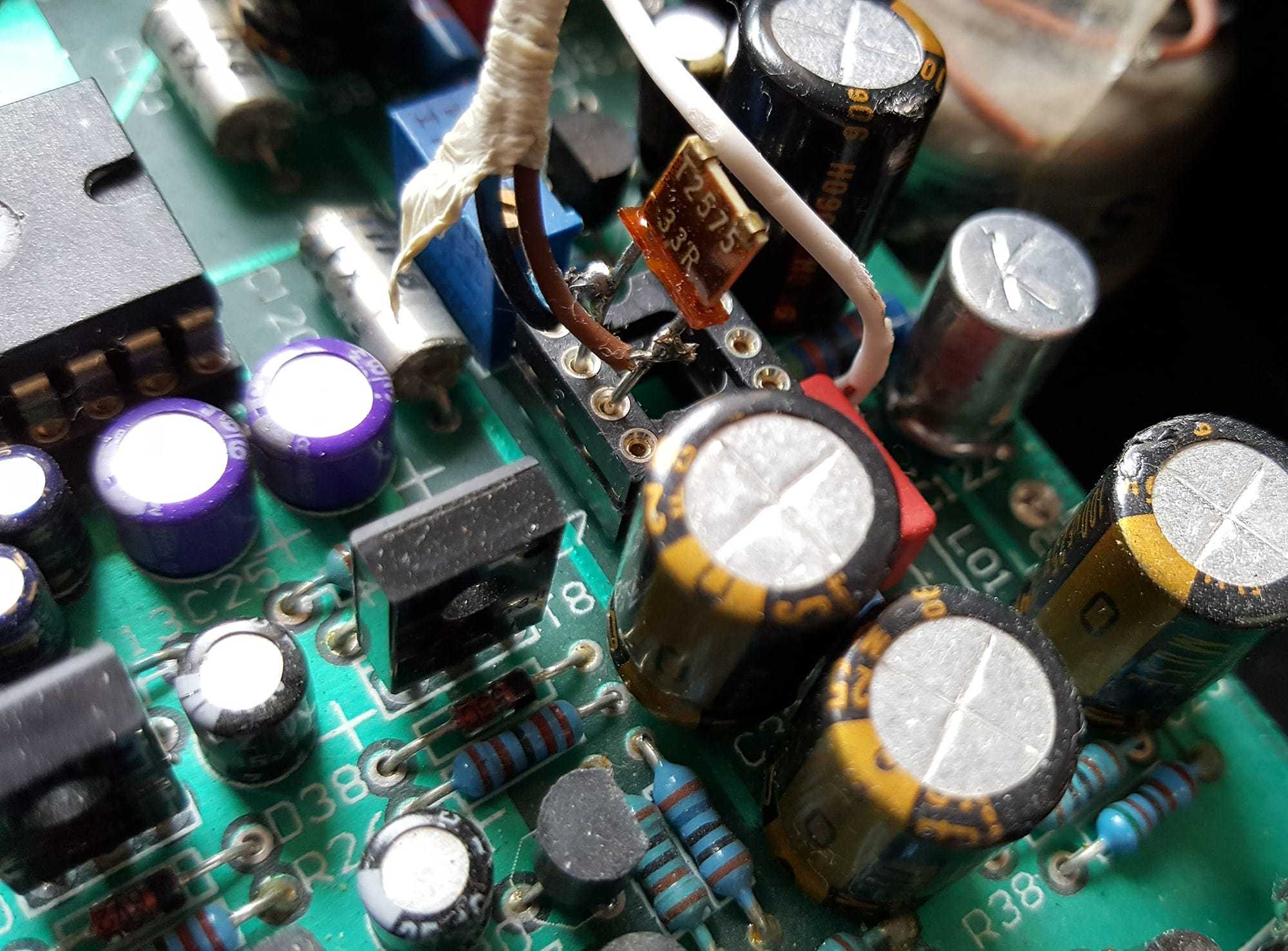

neskor Napisano Oktobar 10, 2017 #257 Napisano Oktobar 10, 2017 14 hours ago, SHAVIJA said: @neskor bi trebao znati, on ga je sklepao ...neki trafoJI su unutra i na dig. delu i na lampama , nismo stigli da popricamo koja je shema za izlaz pa nek napishe taj podatak ako vidi ovo ovdi. koliko me pamcenje sluzi iz 1541 ide I/R konverzija sa 47R pa na sowter trafo 1:1 pa na lampaski izlaz lampaski izlaz je uardjen sa CCS (2x DN2540) e180f u triodnom spoju, CCS MU izlaz ide na izlazni kond
Zen Mod Napisano Oktobar 10, 2017 Autor #258 Napisano Oktobar 10, 2017 sto ce reci - izlazna impedansa je ? il bar daj tacnu semu ........... da Shavija izracunja
neskor Napisano Oktobar 10, 2017 #259 Napisano Oktobar 10, 2017 mislim da mu je izlazna impedansa oko 1K ovako nesto slicno je vezana e180f, stim sto je u katodi stavljena led dioda
Zen Mod Napisano Oktobar 10, 2017 Autor #260 Napisano Oktobar 10, 2017 .....1K sledeci stepen (sta god to bilo ) ne bi smeo da ima manje od 39K , sa benignom kapacitivnoscu
SHAVIJA Napisano Oktobar 11, 2017 #261 Napisano Oktobar 11, 2017 Izvinjavam se sto kidnapujem temu...evo kako ga je Neskor lepo sklepao...hvala mu na vremenu i trudu. Top guy... sto bi rekli ovde T2575 33R pise na otporniku @Zen Mod 1K... pa sta mislis jel bi leglo da direkt ide DAC u AMP ? Dosta ljudi tako slusa ovog Levinsona s komentarom da bi se "pobedila" takva kombinacija treba se izuti propisno za dobar preamp ...tipa ML, JR, NAT...(ili sklepati nesto krsteno)
Zen Mod Napisano Oktobar 11, 2017 Autor #264 Napisano Oktobar 11, 2017 spoji to direk na amp i uzivaj kad naletis na preamp da ga probas i da ti super zvuci , onda pazari a mozda se u medjuvreme i ozenis , pa prestanes razmisljati o fifiju neskor and chakija je reagovao/la na ovo 2
