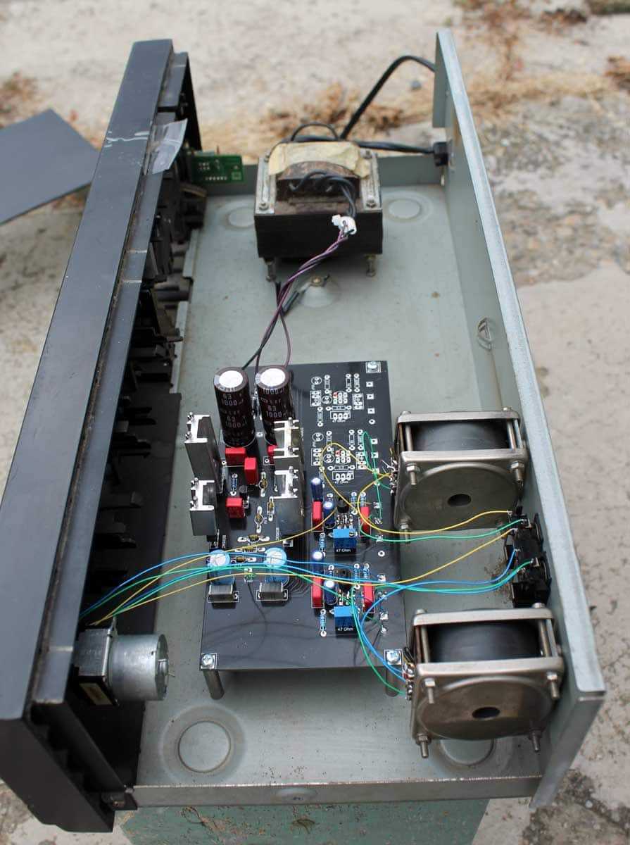

Zen Mod Napisano Jun 12, 2016 Autor #19 Napisano Jun 12, 2016 turio jos dve novopristigle fotke u blogac fala Bata Mićo Leonardo, Zflazar, John Coltrane and 1 član je reagovao/la na ovo 4

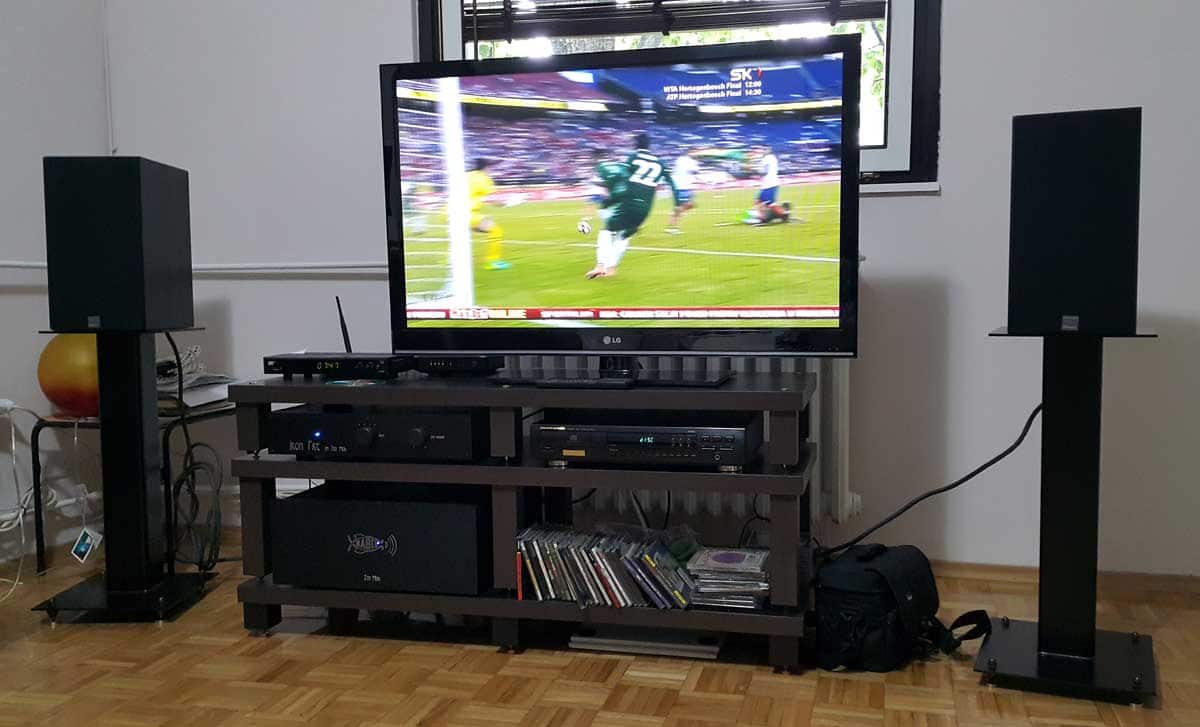

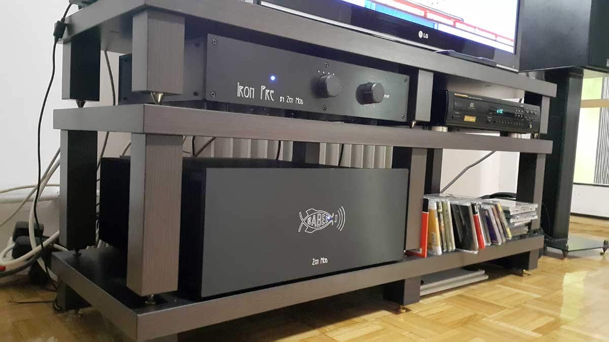

Woland Napisano Jun 13, 2016 #21 Napisano Jun 13, 2016 Ko rano rani i dođe u Batch, dobije Iron Pre na slušanje sjajno se uklopio u okolinu: Povezao, priključio (Salas MM + Tango SUT+ Benz Micro LP), pustio ga da se malo ugreje (taman da ubacim nešto u kljun) i pustio Folk song for Rosie (Paul Motian - La Voyage).. Svira odlično. Ma svira sjajno. Prvo što se primeti (napravi razliku) je odlična prostornost i separacija kanala. Pun a definisan bas, izraženi ali ni malo naporni visoki i veoma ubedljivi srednji. Srednji sa autoritetom. Sa patinom iz trafoa. Veoma neutralan preamp, analitičan takođe, ali i veoma muzikalan, i ni malo naporan. Čekam moju, balansiranu verziju Svakačas na tebe Zene, osim što je bilo zanimljivo i intrigantno kombinovati jFet bafer sa feritnim trafom iz telefonske centrale, sonični rezultat nije izostao. Zflazar je reagovao/la na ovo 1
