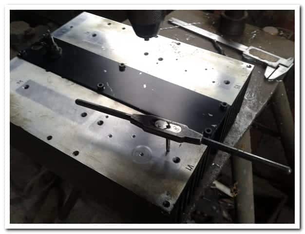

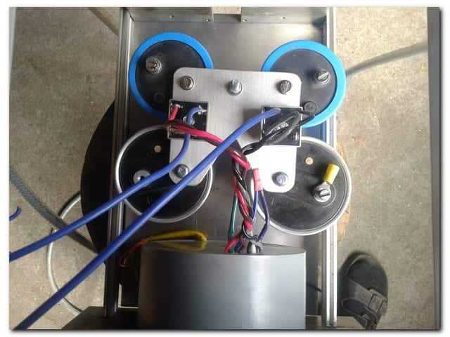

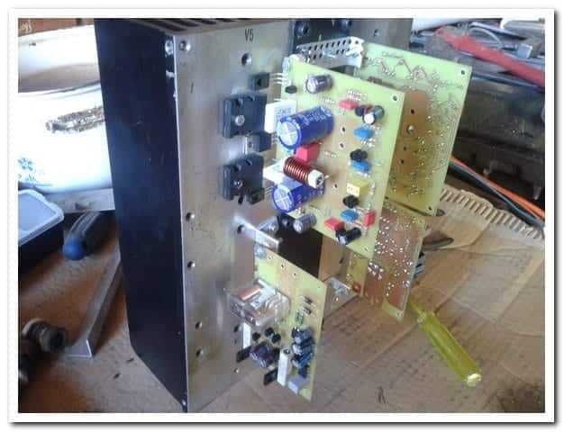

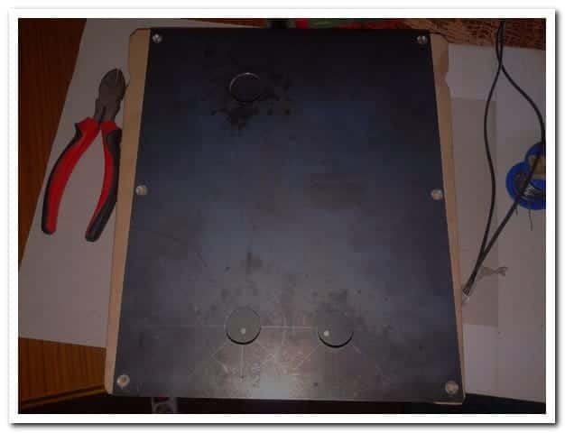

2a3 Napisano April 20, 2016 #1 Napisano April 20, 2016 Krenuli radovi za CRESCENDO MILENIUM .Sad ja planirao ovakav raspored a plocice na hladnjacima i cincevi do hladnjaka odozgo pa bih voleo cuti predloge i sugestije od auditorijuma. Eci je reagovao/la na ovo 1
2a3 Napisano April 21, 2016 Autor #3 Napisano April 21, 2016 Nesto sam zajebo,de sad da mi neko kaze kako da nastavim da dodajem slike jer ne mi ne daje zbog velicine ,pise lepo max total size 0.98mb.Brisite ovo sto sam ponovio
ab Napisano April 21, 2016 #4 Napisano April 21, 2016 Upload-uj fotos, pre ubacivanja u post klikni na nju za editovanje i skrati velicinu fajla na potrebnu.
silentbob Napisano April 21, 2016 #7 Napisano April 21, 2016 Gde si zamislio da montiras zvucnicke terminale?

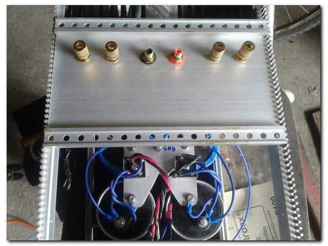

2a3 Napisano April 21, 2016 Autor #8 Napisano April 21, 2016 Gore kod hladnjaka iznad plocica i ulaze i zvucnicke terminale
silentbob Napisano April 21, 2016 #9 Napisano April 21, 2016 Da ne bude malo nepristupacno ruci za srafljenje? Ili ces banana pa boc.

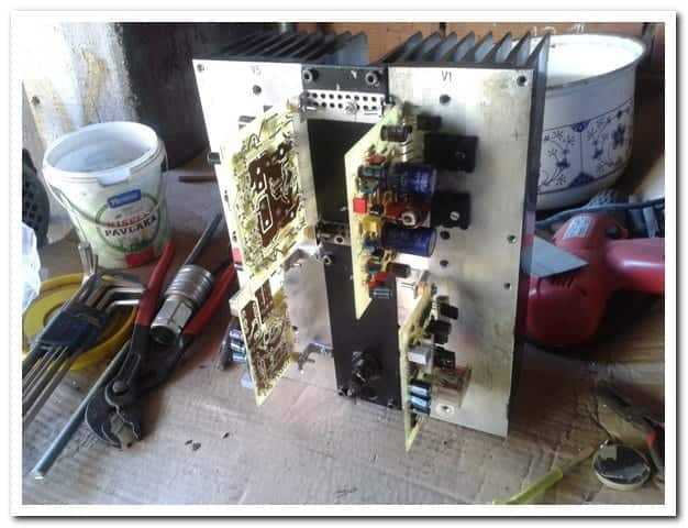

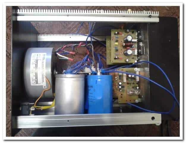

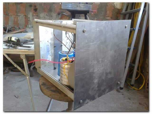

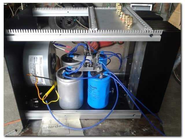

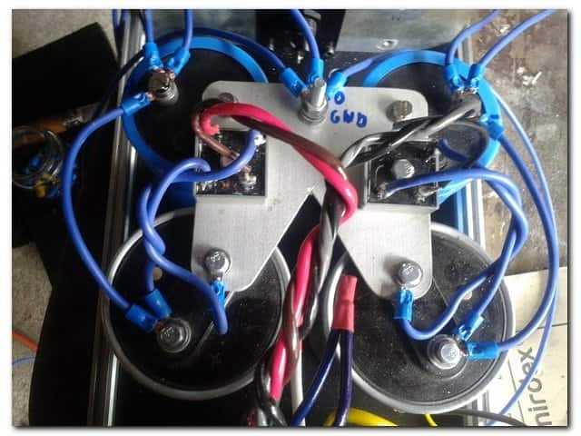

2a3 Napisano April 28, 2016 Autor #10 Napisano April 28, 2016 Radovi polako napreduju.Dal ovo valja bre,ajd dok nisam nesto sjb.

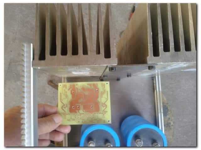

silentbob Napisano April 28, 2016 #12 Napisano April 28, 2016 Koliko struje će da ide kroz grec. Hoće li da se greju?
silentbob Napisano April 28, 2016 #15 Napisano April 28, 2016 Trafo 2x36v i 500w:bb: Jes da nije a klasa ali ja ih ipak ne bi montirao tu. Koliko god da se greju prenose toplotu direktno na elektrode kondova.

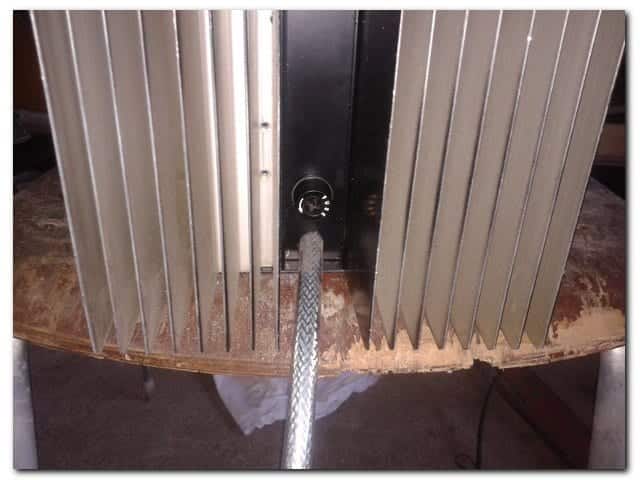

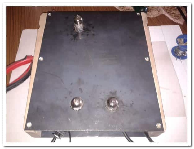

2a3 Napisano Maj 4, 2016 Autor #16 Napisano Maj 4, 2016 Malo se mrsili kabloviNisam imo druga posla pre druge smene

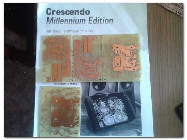

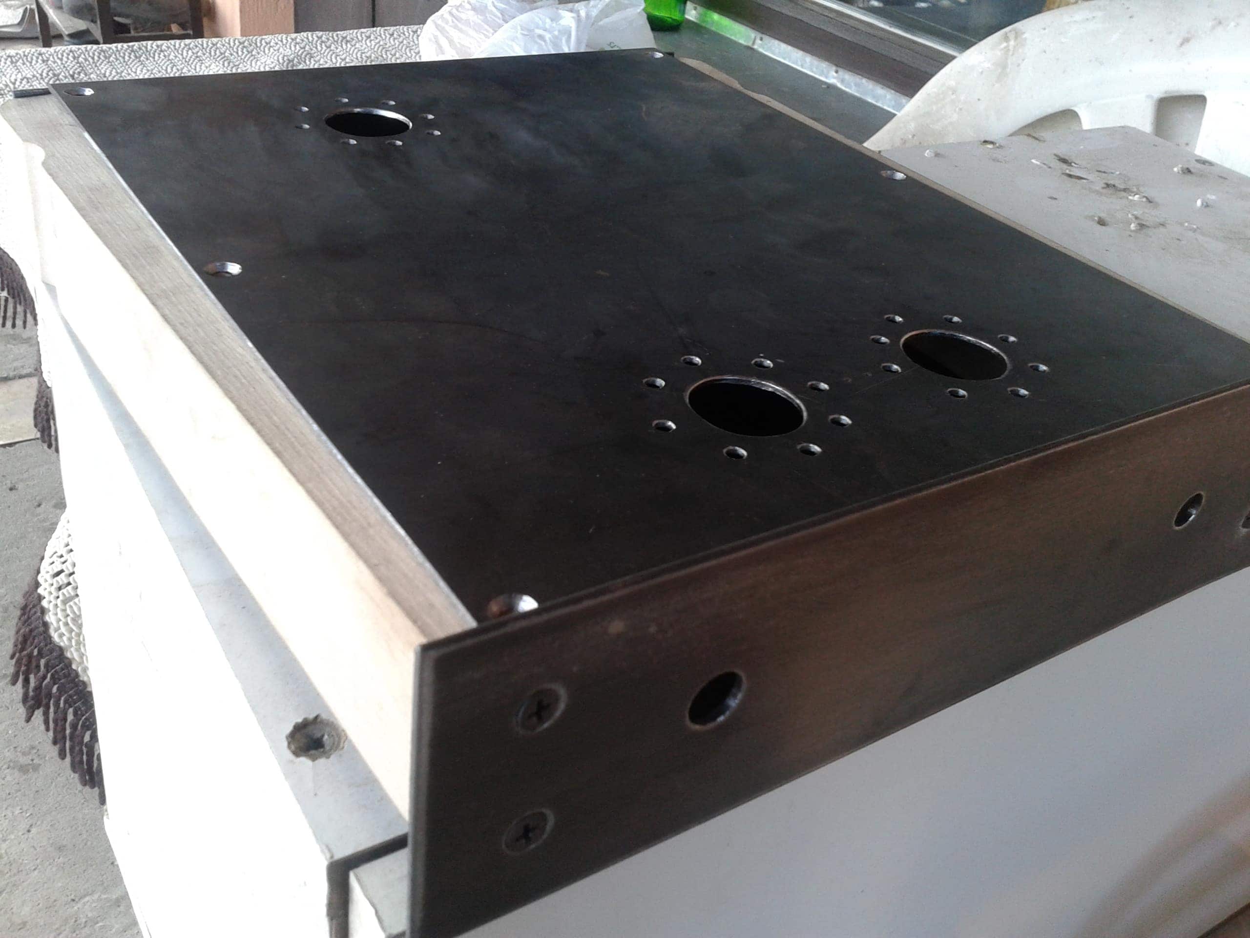

2a3 Napisano Januar 2, 2017 Autor #17 Napisano Januar 2, 2017 Posle duzeg vremena krece sa radovima ab, stefaca, Woland and 3 ostalih je reagovao/la na ovo 6

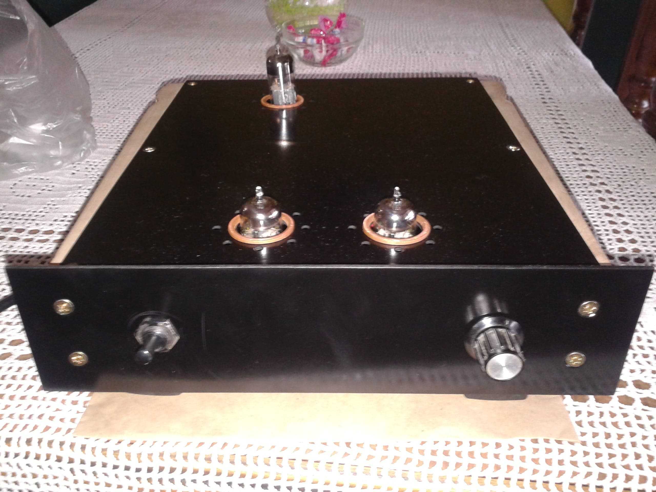

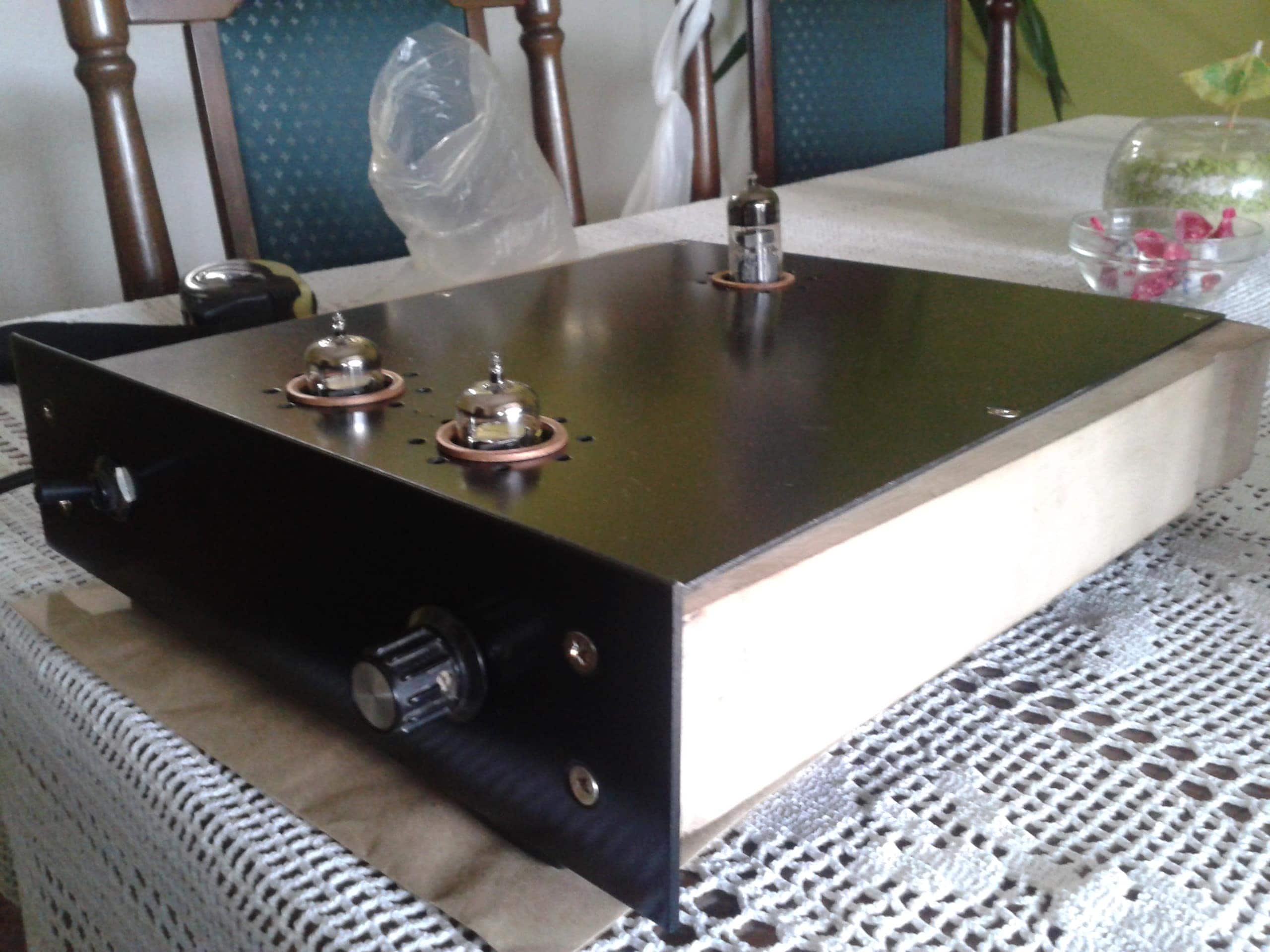

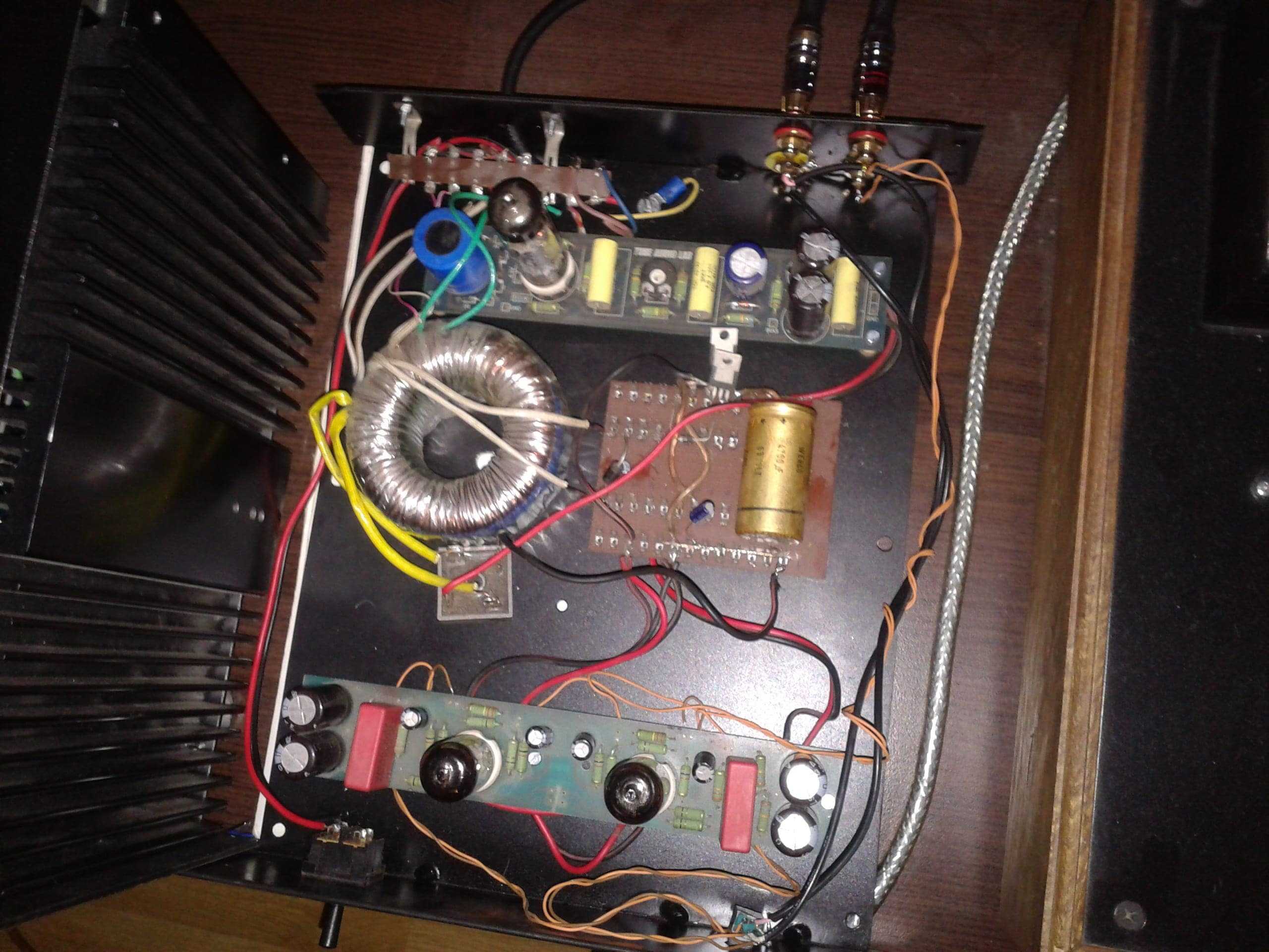

2a3 Napisano Januar 16, 2017 Autor #19 Napisano Januar 16, 2017 Uporedno skutijavanje AUDIO TUBE LAB plocice od pokojnog Vukusica ecc88 i ecl 82.Jos malo pa gotovo.Probano radi sad jos finale. Eci and Stradi je reagovao/la na ovo 2
2a3 Napisano Januar 18, 2017 Autor #20 Napisano Januar 18, 2017 Lampioni zavrseni,sijaju sa svom cipkom Eci, Woland and Beli_Ninja je reagovao/la na ovo 3
Walter Napisano Januar 18, 2017 #21 Napisano Januar 18, 2017 Fino Od čega su ti ovi prstenovi, drveni? Pravljeni ili ima da se nabavi?
2a3 Napisano Januar 19, 2017 Autor #22 Napisano Januar 19, 2017 Walter to su bakarne platne koje mozes kupiti u prodavnicama gde se prodaju delovi za traktore i koriste se za dihtovanje hidraulike i imas ih raznih precnika od 4 mm do recimo 50 mm .Malo osmirglas super lepak i dalje vec znas. glajman je reagovao/la na ovo 1
