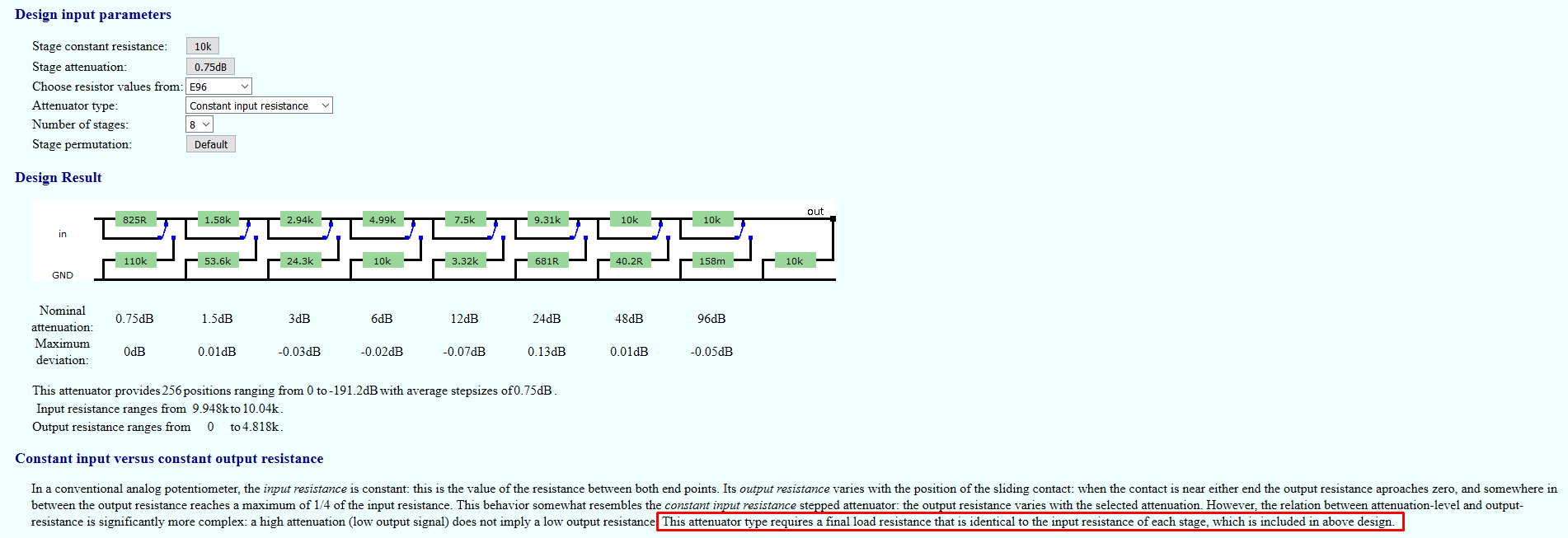

shonne Napisano Maj 6, 2018 Autor Share #181 Napisano Maj 6, 2018 http://www.eijndhoven.net/jos/attenuator-calculator/index.htmlIma dva tipa, constant input resist, and constant output res...U ovom slucaju sto je kod mene je konst output? Link to comment Podeli na ovim sajtovima More sharing options...
Aleks Napisano Maj 6, 2018 Share #182 Napisano Maj 6, 2018 Ahaa kod tebe je constant input resistance. Ali se dodaje na kraju jedan R paralelno koji je jednak ulaznoj da se na taj način kompenzira izlazna. Evo ga ovaj tvoj sračunat, sa naznakom u zadnjoj rečenici Link to comment Podeli na ovim sajtovima More sharing options...

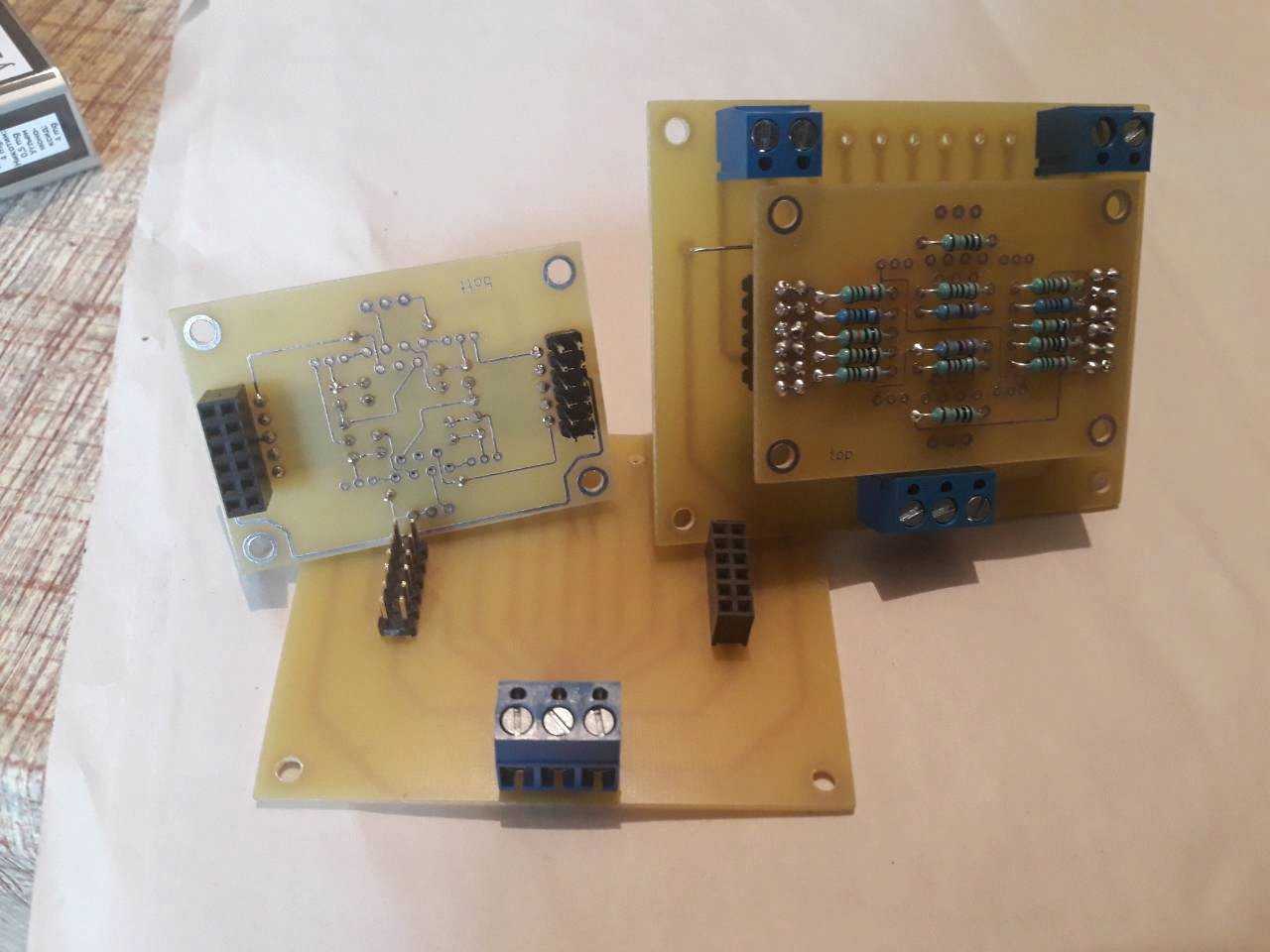

shonne Napisano Maj 10, 2018 Autor Share #188 Napisano Maj 10, 2018 Sorry I'm a bit over-busy nowadays. I indeed now use a buffer between the ladder attenuator and preamp output to avoid what you mention. Files (only images) are here:WeTransfer (https://we.tl/88eE4Q0B2f)But it needs a new pcb for the motherboard, or you can pig-tail it with wires, for testing purposes. CheefTo je to. Sutra Milan zavrsava plocice, sakupe delovi u mg i onda test buffer. Da vidimo kako se ponasa. Mislim da sa tim se zaokruzuje prica i onda kutijanje. Link to comment Podeli na ovim sajtovima More sharing options...

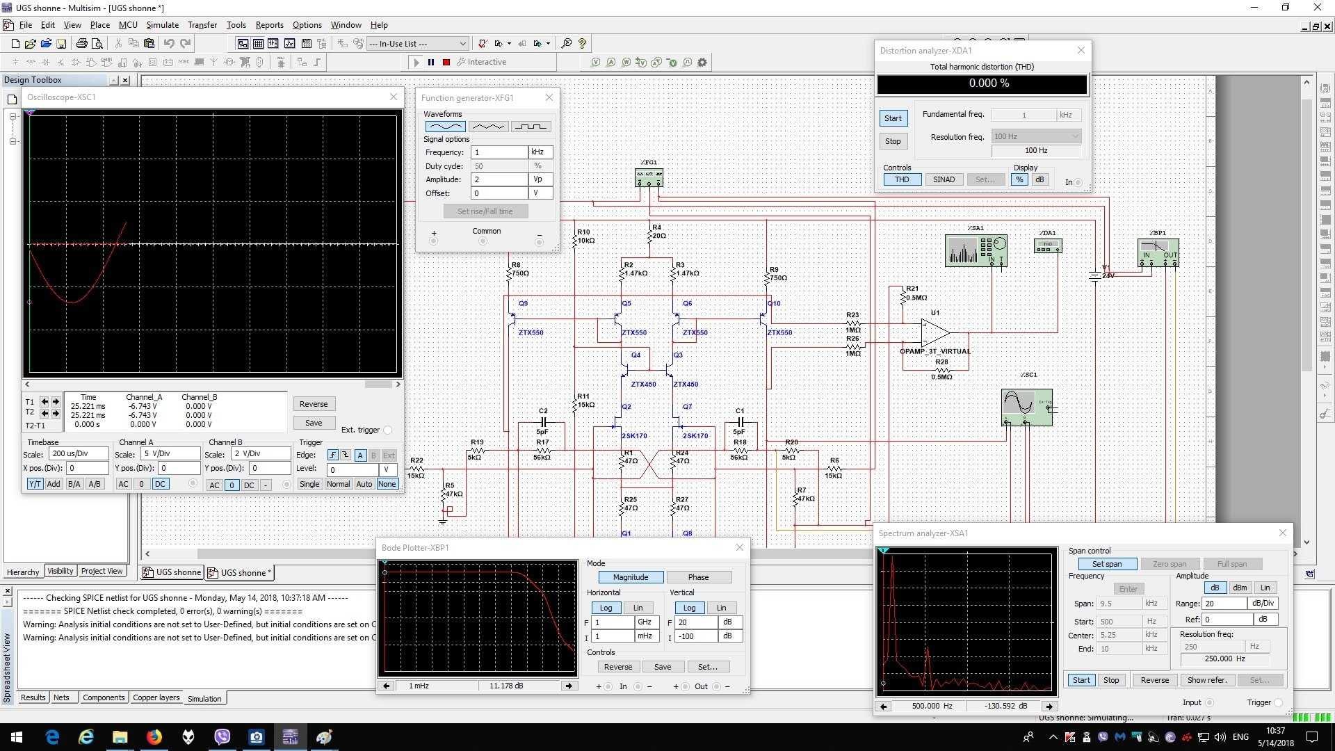

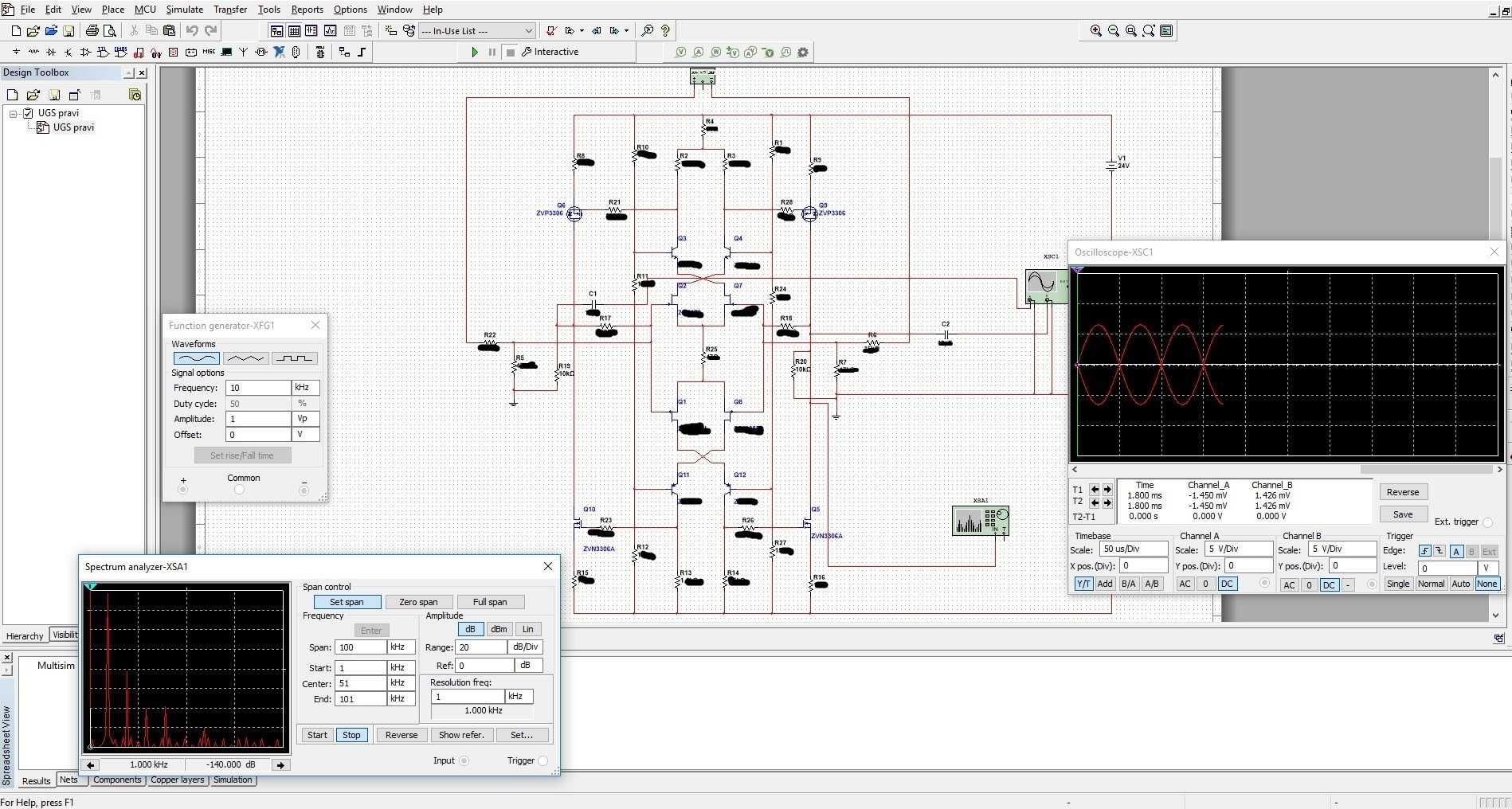

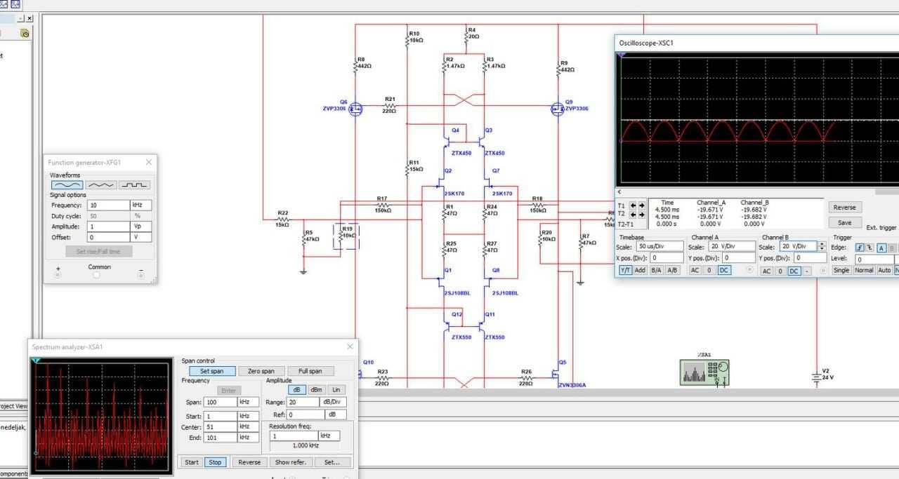

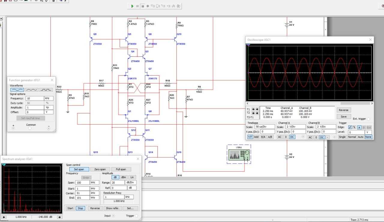

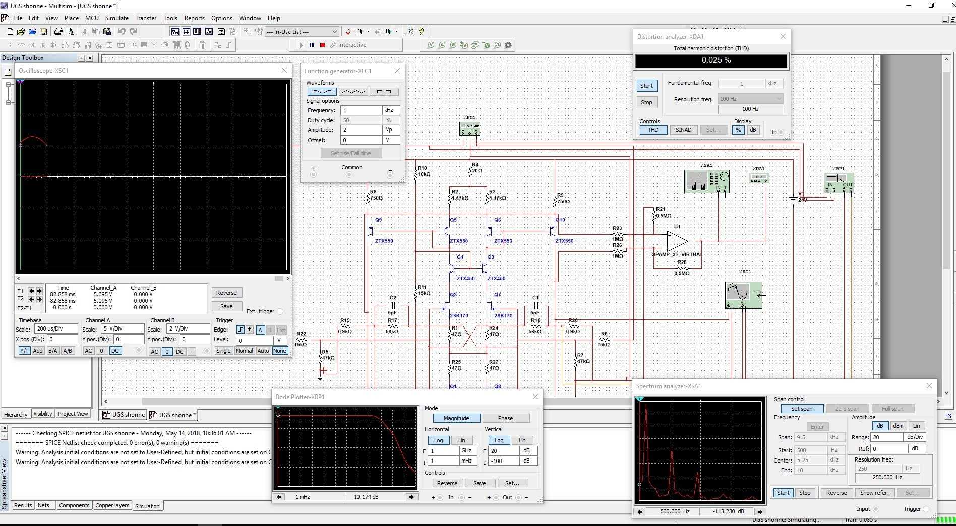

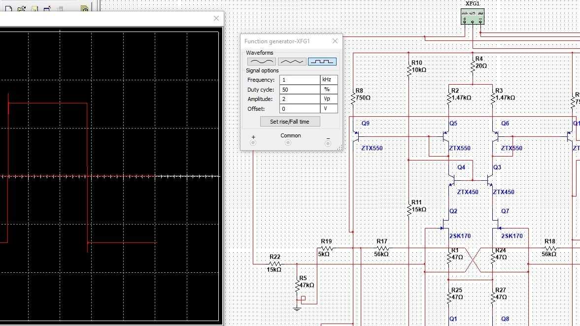

shonne Napisano Maj 14, 2018 Autor Share #190 Napisano Maj 14, 2018 malo se igrali nocas... simulacija za Cheef verziju current mirror bjt. verzija Cheef mosfet... i na kraju verzija NP sa mosfet... osigurac se menja na kraju Link to comment Podeli na ovim sajtovima More sharing options...
shonne Napisano Maj 14, 2018 Autor Share #191 Napisano Maj 14, 2018 jednol po jedno,...prvo Cheef current mirror. Verzija sa Rout od 1K ulaz u atten je 10K znaci ukupno oko 0.9k... kada promenim Rout na 10K, i attenuat sa 10K ukupno imam 5K. Sta kaze simulator... total harmonic distor...je na 0. Treci harmonik skoro -32dB. Samo sto u ovom slucaju se stavljaju dva konda na Rfb, od po 5pf jer se pojavljuje overshoot... Link to comment Podeli na ovim sajtovima More sharing options...
