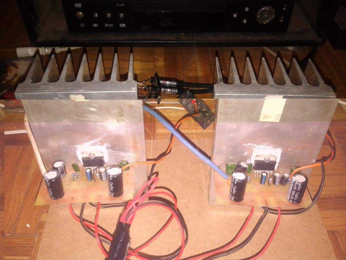

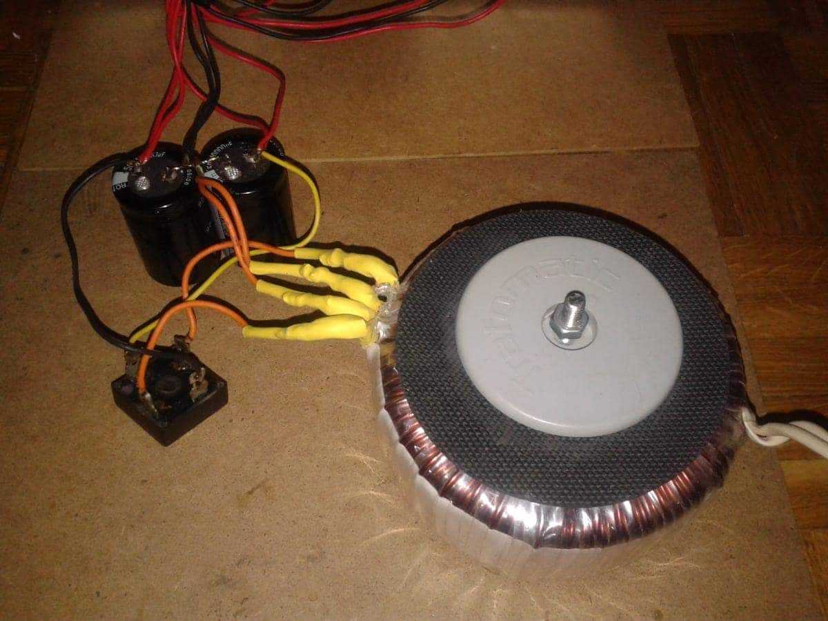

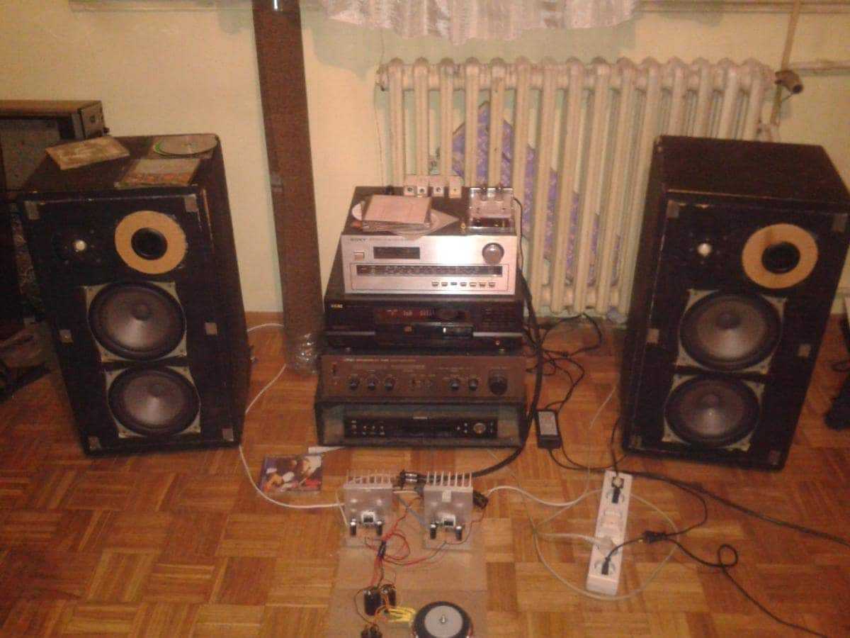

чика-Брка Napisano Mart 31, 2016 #1 Napisano Mart 31, 2016 jedna od besanih noci. Stein poslao bogtepita kad, kako je stigao paket, tako je skupljao prasinu. ja mislim jedno godinu dana, bacio sam papir od kurira, ali ima toliko sigurno. nesto sam preslagao kreativni svinjac, i pomerih kutiju bogtepita po koji put. reko - jebem ti - sad cu da ga sklopim da prosviri. i tako i bi. okreno bio Guju, posto mi je najblizi, jer mi je falio muski grec. nisam imao, a nisam hteo da koristim Steinov bridge. (ne volim da se nesto greje u nesvetlecem pojacalu) Guja neimade kod sebe. slucajno bacih pogled po riznici i ugledah 25A grec u jednom pojacalu sto mu dzigerice skupljale prasinu kojekude po riznici. povezah grec i 2 komada 10.000uF/50V od mogucih 4, sto mi Stein posla onomad. gainclone proradio iz prve, nisam ni sumnjao jer ga je Stein pravio. evo slusam Yello The Best Of. zvuk je fantazija, bez preterivanja. nema ni suma ni bruma. (sutra cu po danu da ga malo odvrnem) moj lampizirani Akai CD55 mu legao ko dupe na noshu. to znaci, da cu kad uzmogadnem vremena, da mu turim 2 kom. 6N6P ili 6N8S da ga prosvetlim, to jest da bude svetleci, to jest da ga prevedem na dark side. imao sam pomoc i podrsku mog takozvanog "odmocnika". dlalkovic je reagovao/la na ovo 1

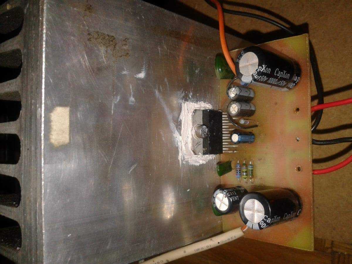

stein Napisano Mart 31, 2016 #4 Napisano Mart 31, 2016 Lepo rekoh, TDA7294 sasvim pošteno pojačalo. Za vrele letnje dane kad nema nigde 'lada, dušu dalo da zabavlja.
vladd Napisano Mart 31, 2016 #5 Napisano Mart 31, 2016 To je zacudjujuca sprava. Radeci drajver za plazmu, vf hladna plazmajet i plazma bulet, a izvor je vn trafo 14kV na 100kHz,izbor je paona to cudoviste, TDA7294. Izlazna impedansa kompleksna, pa jos preslikana kroz trafo, i pride promenljiva, u par faza rada. Tokom testiranja, zvercica je drzala cistu sinusoidu do 800KHz, bez gubitka pojacanja..naravno, malo modifikovana sema, nema zobela,gain minimalno 26db.. I to radi kao mazga dve godine prakticno svakodnevno. Kada se stave masni kondovi, dobije se na basu, i meni se vise svidja kada se izbaci zobel da ne brlja po zvuku. Od sitnih zanatskih tajni, iako radi i po datasitu, koristio sam par neinduktivnih otpornika(izgleda nepotrebno), ulaz moze da trpi manji otpornik,a butstrep moze malo da se poveca, po ukusu.. Malo sam preradio stampu, pa sa izlaza koaksom vracam povratnu spregu..ima puno linija oko cipa, a hladnjak naslonjen na stampu. I pojacalo definitivno ne podnosi odsustvo jednog napona...sto se slucajno desilo..
чика-Брка Napisano Mart 31, 2016 Autor #7 Napisano Mart 31, 2016 veci hladnjaci - to se obrati Steinu. ja sam mislio da smrdibube prepakujem na box-ove od pentiuma. sasvim dovoljno, a i buduca kutija bi bila normalnih dimenzija.
vladd Napisano Mart 31, 2016 #8 Napisano Mart 31, 2016 Box od pentijuma trazi ventilator, za kucno umereno sluskanje, ovi su taman.
stein Napisano Mart 31, 2016 #9 Napisano Mart 31, 2016 Ako to pojačalo bude trebalo da isporuči 70W (datasheet podatak), ne bih se zezao sa PC coolerima, a bez ventilatora. Nešto smo se onomad džorali a mene bilo sramota da uz potentno pojačalo ne dam i adekvatan komad za hlađenje.
vladd Napisano Mart 31, 2016 #10 Napisano Mart 31, 2016 Simpa radi sa 50W, nemam trajno adekvatan trafo, pa sam ga drzao na nizoj snazi, u labu kontinualno radi satima sa 35W(toliko treba na 80khz), i na +-45V ..trafo 300W Hladnjaci manji nego sa slike, sa mini ventilatorima(kao za NB) i to je nekih 50-ak stepeni...sto priblizno odgovara upravo procesorima od 60-ak W sa aktivnom potrosnjom od upola manje, a sa temperaturama 40-50C..s tim sto je dozvoljeno da proc ide i do 90C, sto ne bih voleo da priustim pojacalu... Probaj da ih mucis sa 50W i vidi temperaturu, tvoji su naizgled solidnijihladnjaci, ne bih licno isao na vise, krecu izoblicenja i po dijagramu...vrlo strmo uvis na 60W
чика-Брка Napisano Mart 31, 2016 Autor #11 Napisano Mart 31, 2016 ovako. koliko vati ima, nemam pojma. znam da nema koliko pise u datasheet-u, ali ima dovoljno. napajanje je +- 38,5V, 2 kom. konda od po 10.00uF/50V. drajvujem ga sa 2V. moje kutije su 91dB, 30VA snage (ondasnje, prave, ne Technics snage) i gainclone im ne moze nista, rade kako treba. izlazna snaga na papiru je smejurija. sa zvukom sam prezadovoljan, slusam po vazdan. em lepo sviri, em je korisna sprava, jer ni jedno moje svetlece pojacalo nije u funkciji. na skutijavanjima su. kad budem imao vremena, promenicu sve kondove i skutijacu ga. imace kao draz fantasticne vu metre iz jednog deka (Toshiba D-E99). ne na izlazu, vec na ulazu. bice i 2x 6N6P ili 6N8S (6SN7). tube buffered gain clone. za sada mi je dobro i ovako.

stein Napisano April 1, 2016 #15 Napisano April 1, 2016 Nego, ona slika br 03 nešto k'o da je fotoaparat podrignuo il' se zagrcnuo u procesu zavođenja beleške o zatečenom stanju?
чика-Брка Napisano April 1, 2016 Autor #16 Napisano April 1, 2016 mrdnula ruka, a ne sme. za sad nema, ali imace 2x 6N6P ili 2x 6N8S ispred, kao sto sam napisao. bice snagas, nema pota. bice napred samo vu metri i power prekidac, nazad cincevi, zv. terminali i evropa za struju i fuse.
vladd Napisano April 1, 2016 #17 Napisano April 1, 2016 Samo obrati paznju na gain, sa ulazom 2V na minimalnih 24dB gaina imaces 31V na izlazu. Sa srednjih 30db gaina, isti napon se postize sa 1v na ulazu,sa 2v na ulazu ocekuje se 63v, sto ce reci kliping.. Ja sam moju skalameriju zadrzao na 26db gain, sto je oko 40V na izlazu, uz napajanje -+ 41V,i sa 2V na ulazu(4v p-p). Ispod 24db gaina SGS ne preporucuje, koliko se secam, bese to pre par god, a to mufljuski napominju u fusnoti.. "(**) CLOSED LOOP GAIN HAS TO BE ≥ 24dB" pa sam imao nestabilnosti u radu, dok nisam obratio vecu paznju.
чика-Брка Napisano April 1, 2016 Autor #18 Napisano April 1, 2016 probao sam gainclone par puta na maximum. nema klipinga. kazu da nije neophodan boucherot cell - 2,7 oma + 100n. u mom clonu ga nema. evo i pdf ako nekom treba. TDA7294.pdf
vladd Napisano April 1, 2016 #19 Napisano April 1, 2016 Onda je ekstra udomljen. Zobel je suvisan, pojacalo prebacuje 800kHz bez greske, a inace zobela(bucherota) cesto ima u kutijama

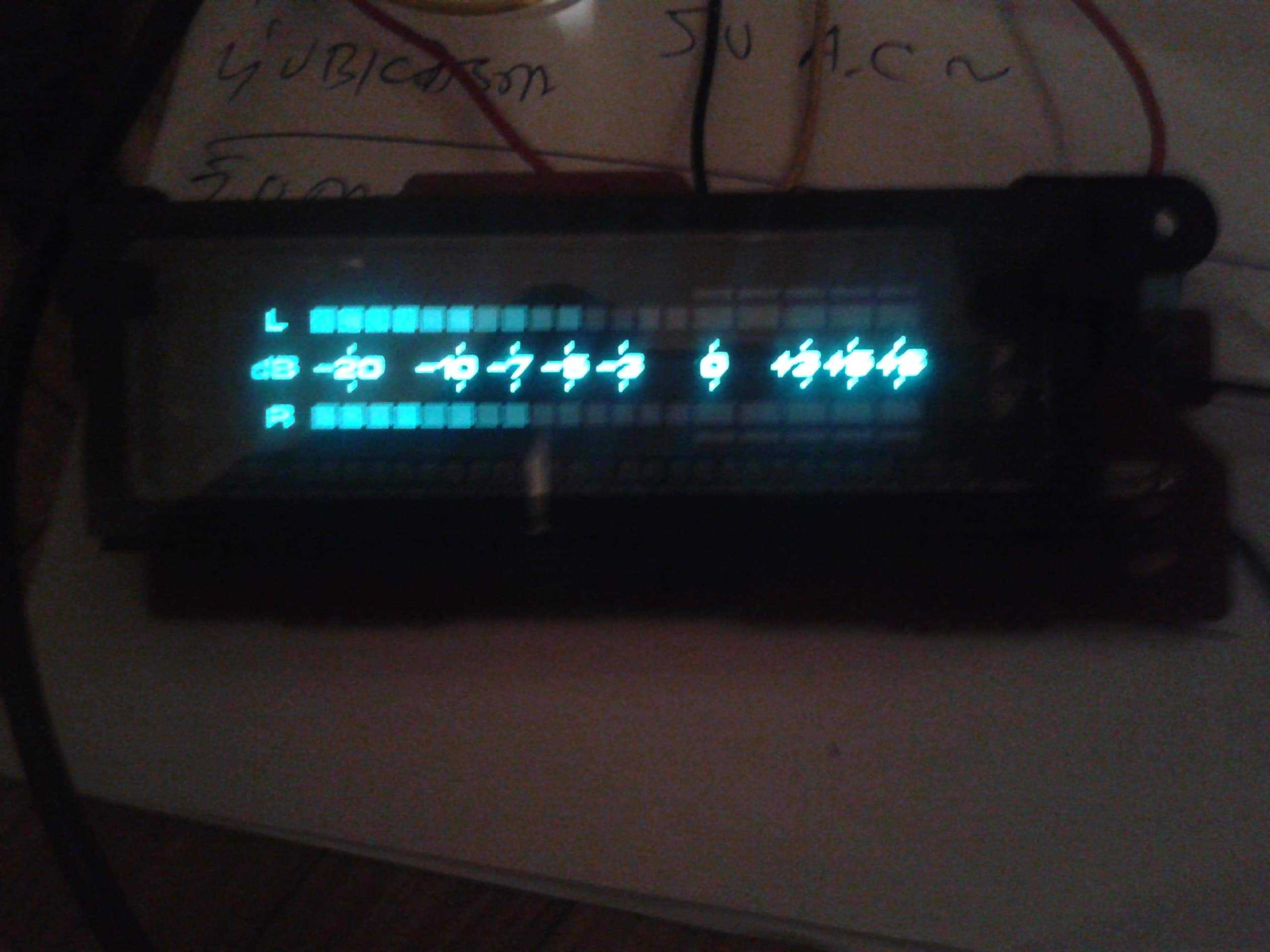

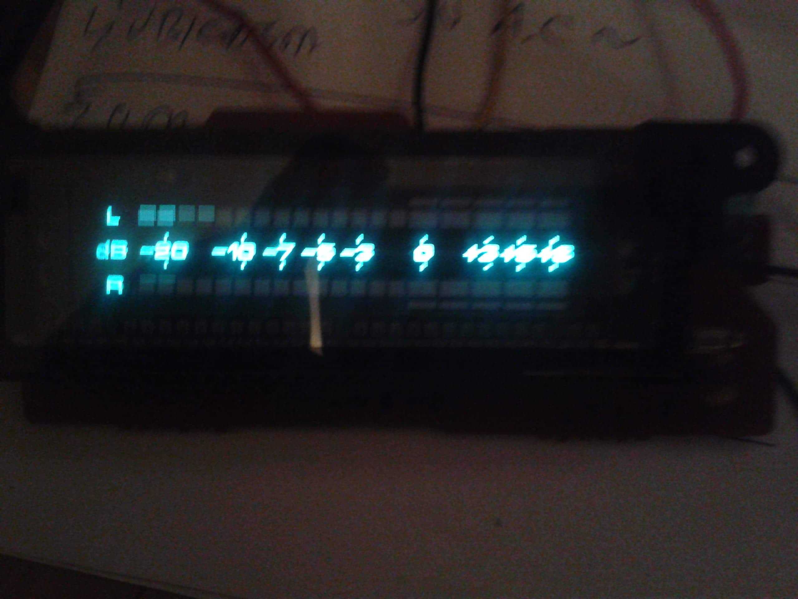

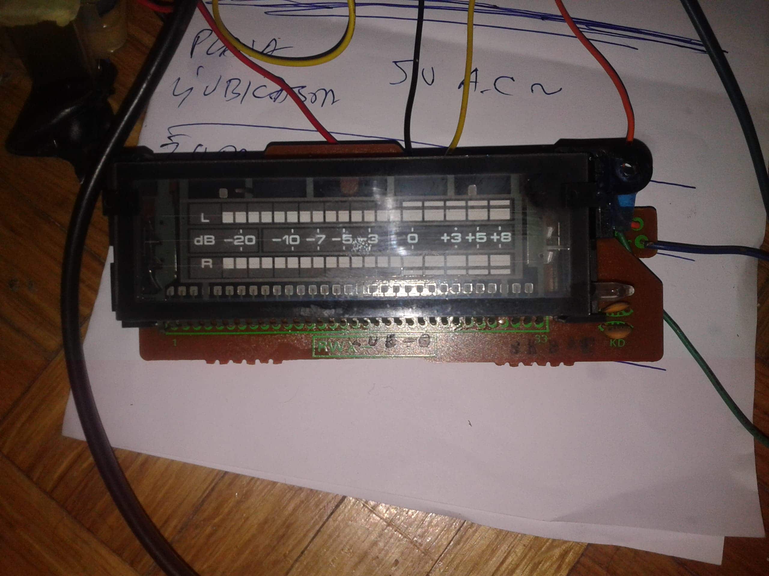

чика-Брка Napisano April 18, 2016 Autor #20 Napisano April 18, 2016 probana prva verzija vu metra. plavi, jednobojni, od -20 do +8 dB, bez peak hold-a. ova verzija ima "normalne" napone, pa sam mogao da probam. na brzaka, skarabudzio zbog neizdrza. 5V grejanje, 18V rad. druga verzija je dvobojna, plavo od -20 do 0 dB i crveno od 0 do +8 dB. ima i peak hold. strava & milina. ne mogu da probam, za sad, jer koristi 3 razlicita napona. najverovatnije ce prva verzija u preamp, a druga verzija u gain clon. ce vidimo. Video zapis0001.mp4
silentbob Napisano April 18, 2016 #21 Napisano April 18, 2016 Vfd je zakon, sad kad si provalio kako se povezuje dolazim i donosim jedan da i meni skarabudžiš :-)
чика-Брка Napisano April 18, 2016 Autor #22 Napisano April 18, 2016 nije problem vazno je da dek iz kog se vade bude nediran, t.j. ispravan, da bi se naslo sta je gde - grejanje i napon. po meni, kazaljke su zakon, ali i ovi mi se veoma svidjaju. i ono sto sam i hteo, mere ulazni signal, ne izlazni.
