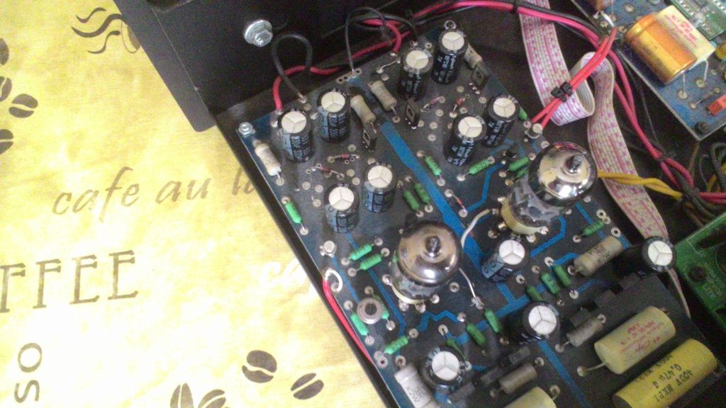

Ovo dole je preamp pre nego sto je oziveo...primeticemo(zamjeticemo) 4 ecc88-ojke i kandidate za menjanje 2x0.68uF plavi i 2.2uF crveni. Vec sam ih zamenio pre sa Obbligato Gold ali to nije sviralo nikako (mozda zbog Ei lampi sumnjivog porekla ne znam) . Ovi 0.68uF su decoupling a ovi 2.2 su izlazni jel tako? I ako je tako gde da stavim skuplji kond (mundorf) a gde nesto malo jeftiniji (jupiter ili nesto,nisam odlucio) . Kako je 0.68 vrednost, kako kazu, mala za bypass stavicu 0.1uF na ovaj 2.2uF zajedno na nozice. Znam da preamp nije neki al potrosih se na amp pa mi je to za sad jedino mesto za upgrade sa povratnim rezultatom. Onaj ononizator lampizator se kune u pricu NOS PIO i 0.1 Vcap od 100 jura kao vrj kombinaciju. Ja htedo slicno...neki meksi ,muzikalniji za coupling i rezolutniji mundorf s rezolutnim bajpasom za izlazne... i Jel 0.1uf majka vrednosti za takav bajpas ili moze nesto manje a da ne izgubim bas dinamiku posto, majku mu, dobri 0.1 kondovi kostaju majku maru...tnx za input
nadjo ovi za bypass umesto vcap za dosta manje kinte http://www.partsconnexion.com/capacitor_film_reliablecap_pcu.html
, 0.1 kosta vise no duplo manje nego vcap dok su im 2uf kondovi za istu cifru...go figure :)zbun ... nazalost teflon varijanta istih , navodno do jajona ima samo u 400v aromi dok su ovi 600v. ne secam se sta su u originalu bili ovi sa slike ,ne mogu da saznam trenutno jbg.
Cini mi se da si krenuo naopako ili nisam dobro razumeo. Radi sa lampama sumnjivog kvaliteta a ti menjas kondenzatore. Meni je logicnije da probas prvo da zamenis lampe, Jos nemas ni semu, a to jos vise otezava stvari. To je prosto, na osnovu stampe mozes da iscrtas semu ocas posla, to je prost sklop. Najlakse je dati pare za fensi kondenzatore ali ipak odluka je na tebi. :)

Shema bi trebalo biti neki pojednostavljeni AR i napravljeno je par komada za moje drugare koji su happy, meni je ostao ko visak jer sam gurao direkt sa varijabilnog cd-a. kako vise nisam u a klasi no u ab ocu da ga uposlim jer sam se istrosio da bi uzo nesto novo. to je jedina slika koju imam...verujem da je nesto ko srpp ,ne znam ali kod drugara koji su ga cackali svi su bili happy promenom lampi ali duplo vise promenom kondova pa s time cela prica. svakako da je sve naopako jer sve radim na daljinu :) ali s skolovanim pretpostavkama.
Posto je ovaj Obbligato Gold svude fino ocenjen a kod mene je bio njanja skoro sam siguran da su lampe bile il neuparene ili Ei njesra...tanko i bez fokusa tj 3d-a...pa kapiram da ostavim njega za coupling a zamenim samo vece izlazne i ustedim, zato pitam kolko uticaja na zvuk ima coupling u odnosu na izlazni cap.

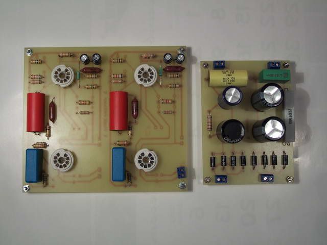

startovan sam da se dzoram za neku moju spravicu za preamp s ovakvom plocicom,takodje ecc88 , od MirAudio-a sa atenuatorom vs alps koji je na mom pa cela trampa nece da me boli ako dodje do iste pa reko vidim jel moze da se vidi jel ova druga mashina znacajnije bolja od one moje gore jednostavne...desnu sliku s mog preampa ne gledati, to je napajanje (malecno :) ).. na ovom vidim i trandze gore i dole...vlasnik takodje iskusan kao i ja pa slabo zna sta je vnutri.

Ja najvise izbegavam te sto "ne znaju", ali znaju da bi se dzorali ili prodali. Dobro bi bilo da se organizuje slusanje, pa ako ti se svidi, bar imas razlog za trampu.
To sto je stampa nakicena, ne mora nista da znaci o kvalitetu koncepcije.
Stavljanjem hype kondova na signalnu granu teoretski ne bi trebalo da cujes nikakvu razliku, pitanje je samo kolicine placebo efekta i razbuktale maste.
Ili da postavis kond na signal prema masi, umlatis zdrav signal i dokazes da se cuje razlika :)

amen... ide mu u prilog sto je MirAudio manufaktura vs "moj drugar ga sklepao" , no ni to ne mora da znaci nista , ehhh, muke moje... zavrsih pricu s kutijama i ampom i reko smiricu se, dovoljno sam se igrao a kad ono ne da djavo mira oko izvora...a tamo 2 putica :)
Ako stavis poprilicno neadekvatan i pretanak i predugacak kabal prema snaznim zvucnicima, bice ruzne razlike. ssssssshhhh, nemo te cuje Zen :D
necu, ja sam fin, sa mislis sta je bolja mashina ?
za ono tvoje gore (post #28) nemam pojma sta je , niti sam upratio kako izgleda sastavljen uredjaj
za uredjaje Mir Audija bar znam da covek zna sta radi
