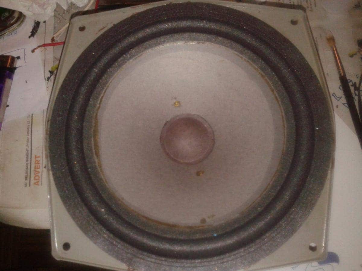

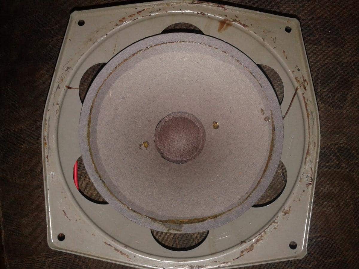

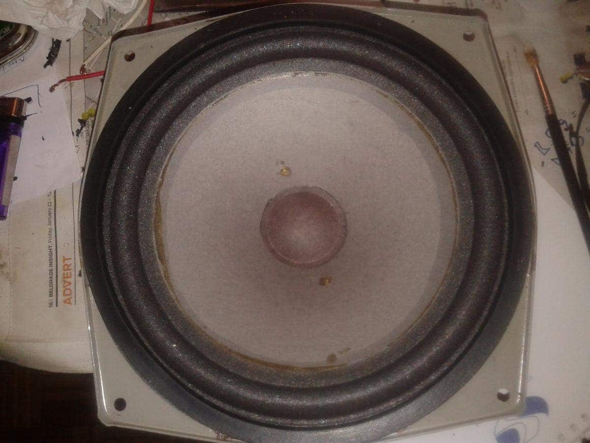

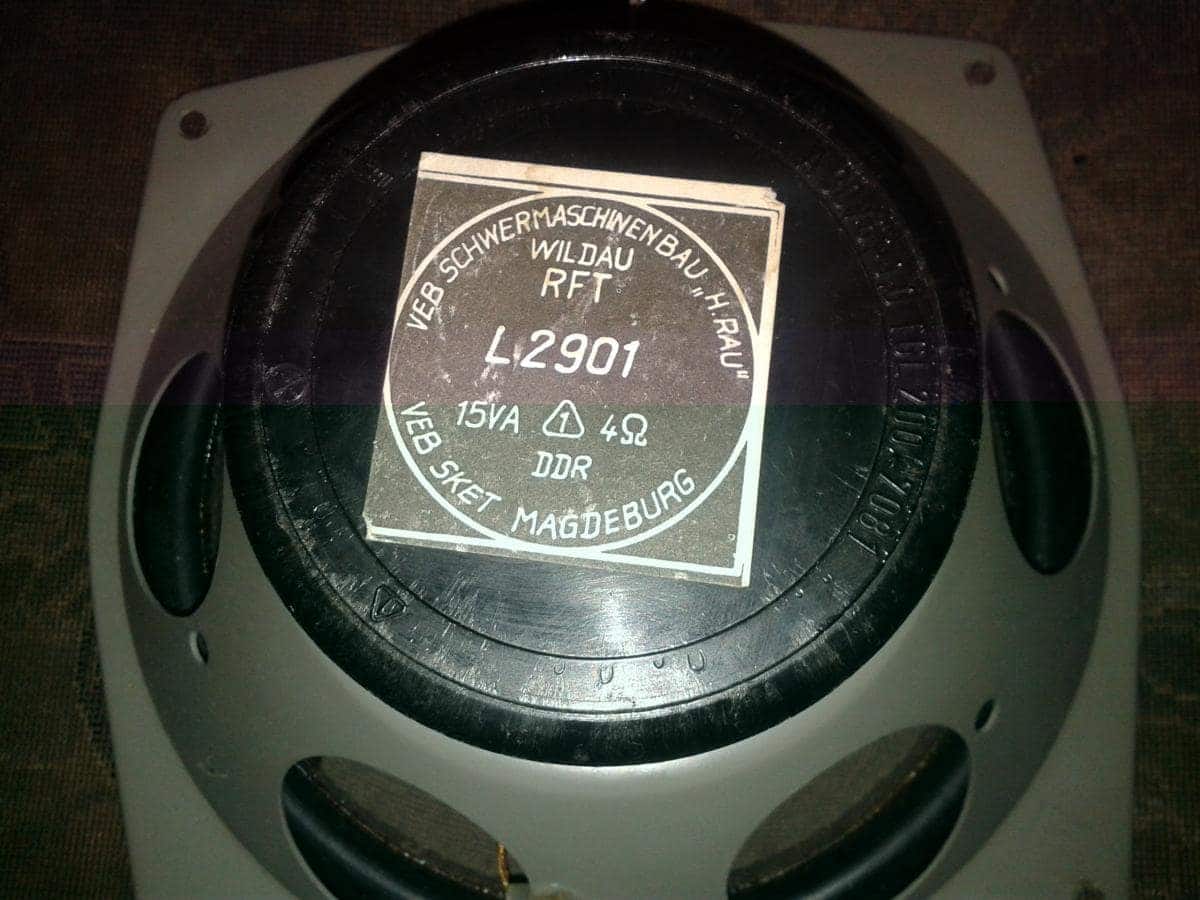

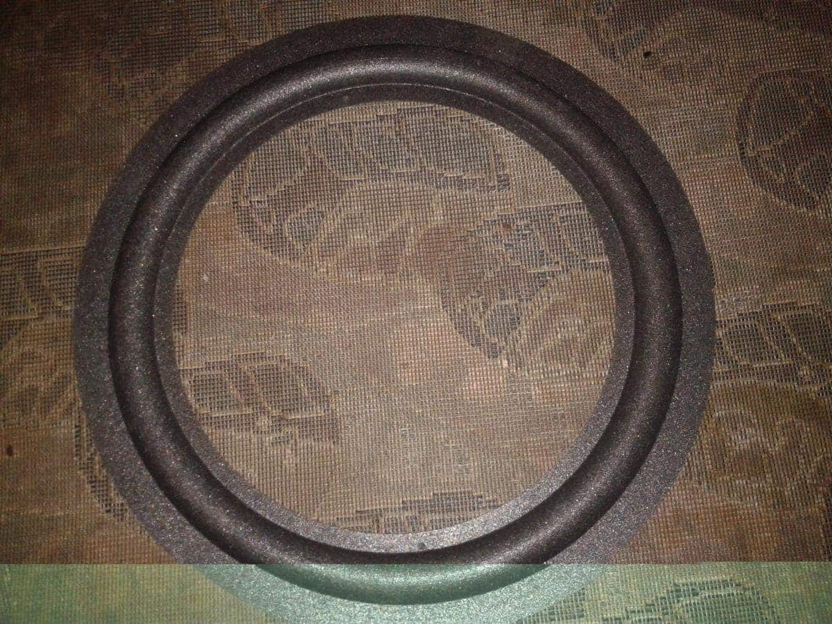

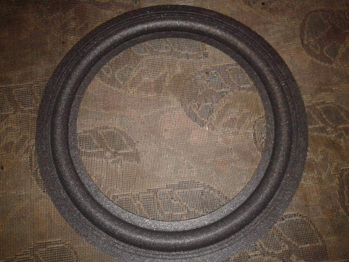

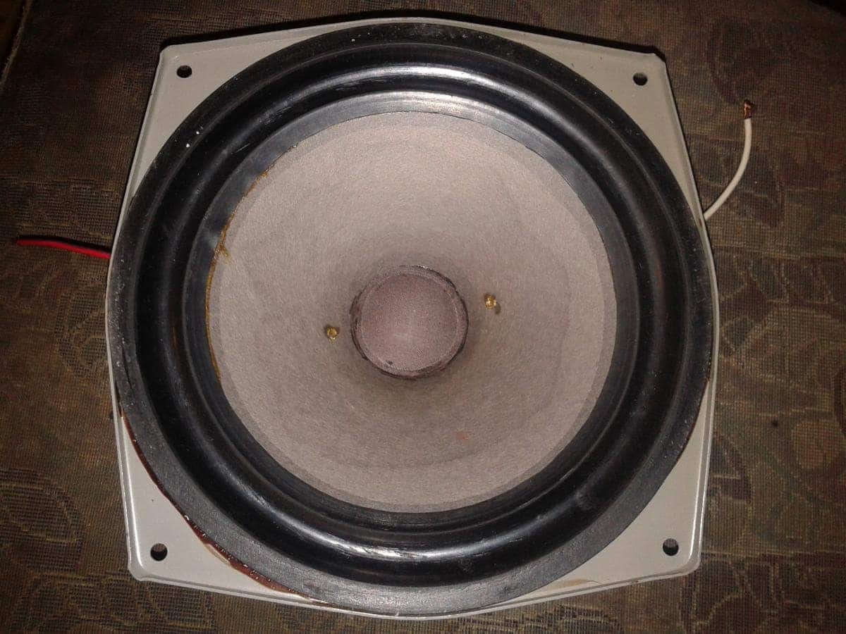

чика-Брка Napisano Mart 17, 2016 Share #1 Napisano Mart 17, 2016 u kratkom predahu izmedju nekoliko poslova (multitasking) resio da uradim upgrade meni medju najomiljenijim RFT zvucnika. fabrika je zvucnik usrala sa vesanjem, veoma tvrdim, skoro kao pendzeta. posto ih imam 4 para, probao sam prvo par koji sam unapred alalio. refoaming sam uradio veoma lako, jer je (na moju srecu) lepak poceo da se dezintegrise, pa nije bilo potrebe za rastvaracem. inace, izbegavam ga kad god mogu, jer ne volim da stare zvucnike, to jest membrane tretiram bilo cime. jos kao plus, nije bilo potrebe za skidanjem kalota zbog centriranja, jer voice coil ima lep, dovoljan luft. bice lepsi na oko, sto nije zgoreg. bilo fabricki invertno vesanje , tako je i sad. mogao sam da biram, a kad god mogu da biram, ja sam za invertno. jebem li ga, fetis. ova operacija nema minus. a plus je spusten Fs, jer zvucnik radi olaksano. neka moja ideja - buduci projekat, nesto slicno (vizuelno) kao AR status 50. 2x 8 inca bas, pripadajuci visoki (zahvaljujuci kolegi 2A3) i 8 inca mid. sve RFT, naravno. nastavak sledi, kad stignem. 2a3 and Zflazar je reagovao/la na ovo 2 Link to comment Podeli na ovim sajtovima More sharing options...
чика-Брка Napisano Mart 19, 2016 Autor Share #2 Napisano Mart 19, 2016 na poslednjim slikama izgleda da je vesanje standardno. a invertno je. Link to comment Podeli na ovim sajtovima More sharing options...

John Coltrane Napisano Mart 19, 2016 Share #6 Napisano Mart 19, 2016 na poslednjim slikama izgleda da je vesanje standardno. a invertno je. stvarno optička varka ----------------------- za servis vali još i ovo Link to comment Podeli na ovim sajtovima More sharing options...
