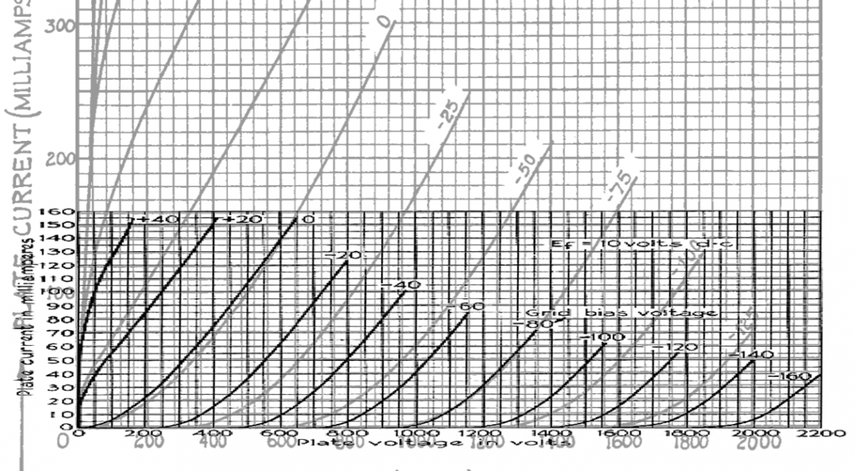

ZZZ Napisano Februar 22, 2016 Autor #24 Napisano Februar 22, 2016 Uporedne anodne krive 4242-A STC vs 211 (VT4-C) General Electric

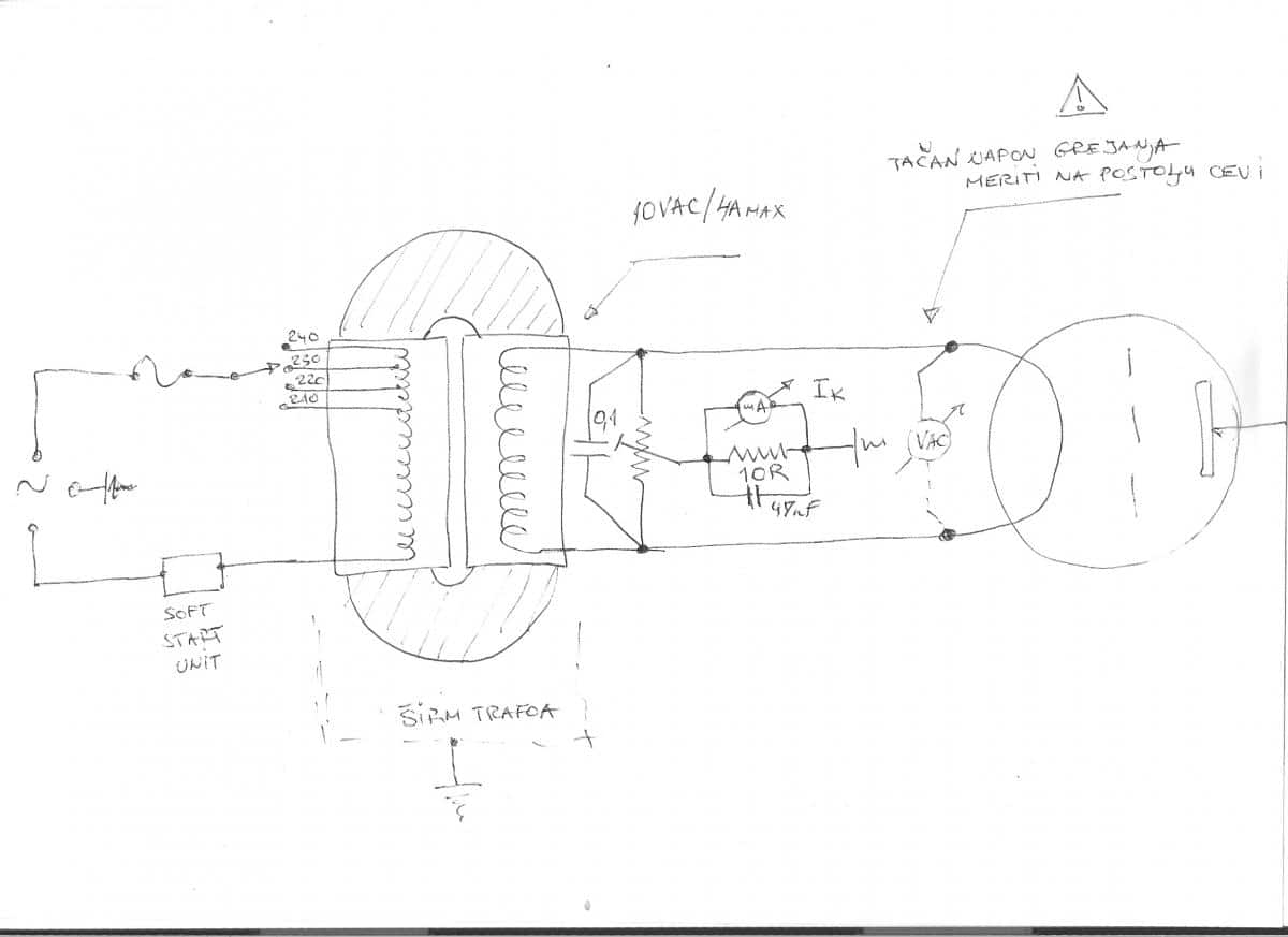

BANAT Napisano Februar 23, 2016 #37 Napisano Februar 23, 2016 Zoki Ovakav stepen za AC grejanje cevi mozes da probas , Iskljucivo da se koristi C trafo sa odvojenim primarom i sekundarom snage oko max 50W , tako odvojoeni primar od sek. ima najmanju medjusobnu kapacitivnu spregu , tako da eventualno RF smece iz mreze tu najmanje prolazi , regulaciju sekundarnog 10VAC napona grejanja radis na primarnoj strani izborom izvoda u odnosu na realnu fluktuaciju AC mreze kod tebe , C trafuljak treba da ima zajednicki kratkospojeni spoljni bakreni sirm spojen na centralnu tacku mase

ZZZ Napisano Februar 23, 2016 Autor #42 Napisano Februar 23, 2016 Zoki Ovakav stepen za AC grejanje cevi mozes da probas , Iskljucivo da se koristi C trafo sa odvojenim primarom i sekundarom snage oko max 50W , tako odvojoeni primar od sek. ima najmanju medjusobnu kapacitivnu spregu , tako da eventualno RF smece iz mreze tu najmanje prolazi , regulaciju sekundarnog 10VAC napona grejanja radis na primarnoj strani izborom izvoda u odnosu na realnu fluktuaciju AC mreze kod tebe , C trafuljak treba da ima zajednicki kratkospojeni spoljni bakreni sirm spojen na centralnu tacku mase Hvala To je trafo sa 2 x C jezgra. Pa zato sam i pitao... Mislim da je bolje da jezgro bude 2 x C ili UI. Ove UI je malo teze naci...

BANAT Napisano Februar 23, 2016 #44 Napisano Februar 23, 2016 Hvala To je trafo sa 2 x C jezgra. Pa zato sam i pitao... Mislim da je bolje da jezgro bude 2 x C ili UI. Ove UI je malo teze naci... Ja racunam to jegro kao jednostuko C , jer ima dve C potkovice spojene , sa dva zasebna kalema za P i S , a dvostruko C bi trebalo da ima 4C potkovice , ali tada se sve mora motati na jednom zajednickom stubu , sto po mom misljenju nije dobro za ovu namenu grejanja filamenta . ps , Draskoneova ideja o PY500 mi se dopada ,jer to je zaista veoma kvalitetna i dugotrajna visokonaponska ispravljacica radjena za heavy-duty namenu u CRT kolor TV HIS stepenu .
