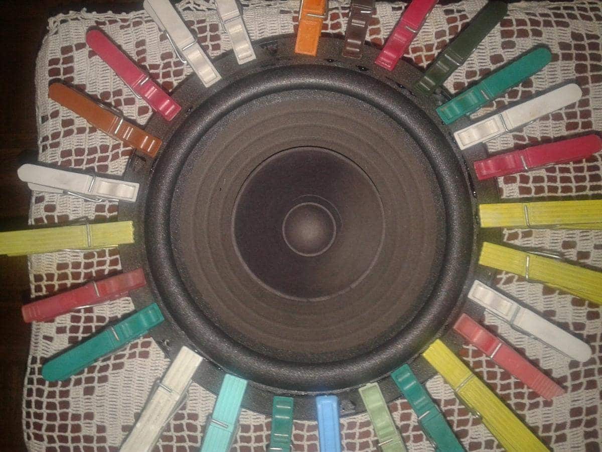

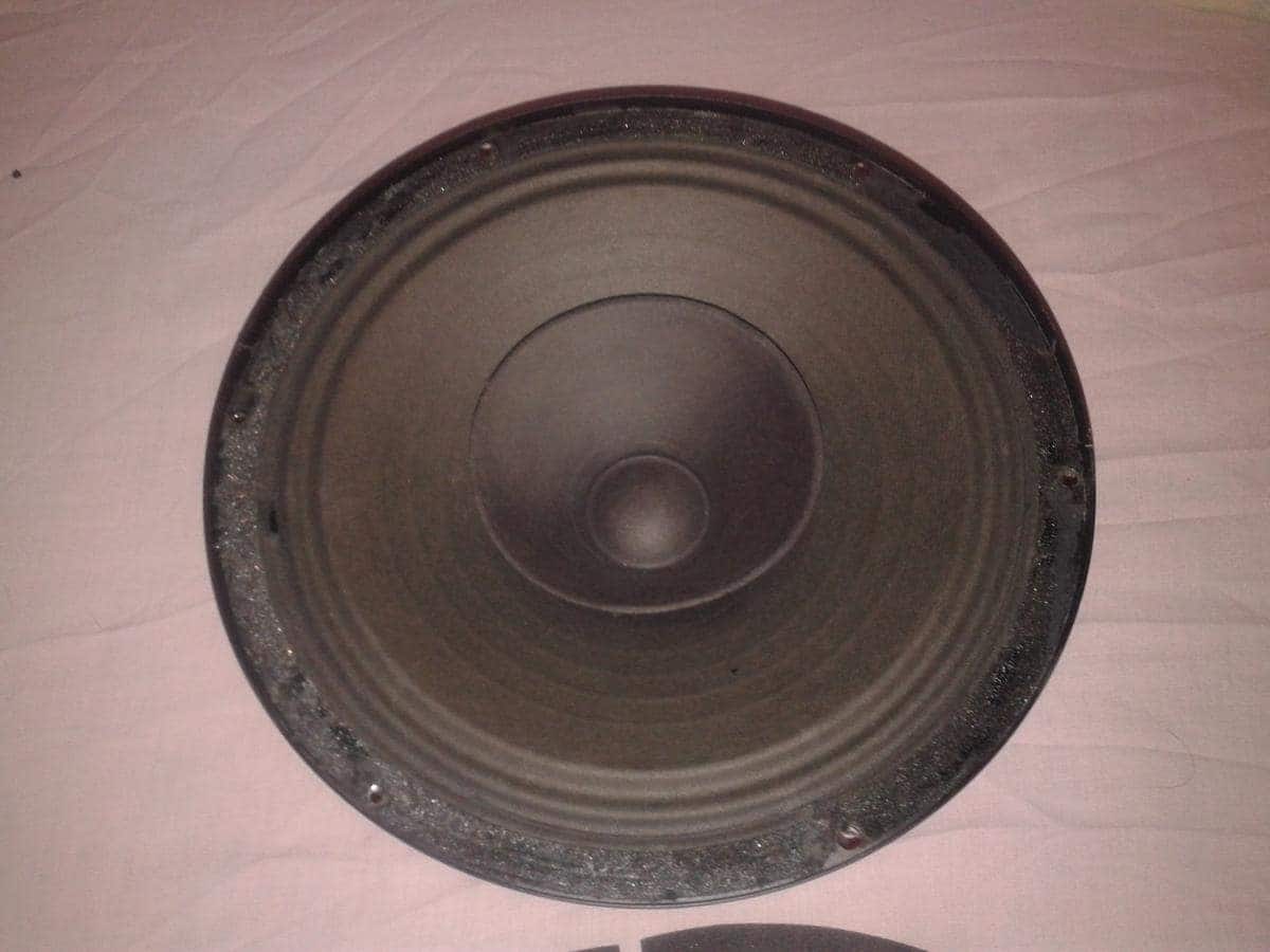

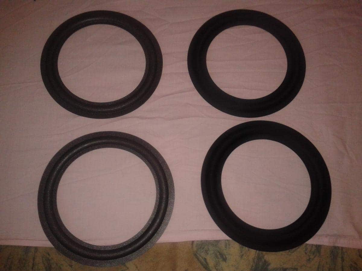

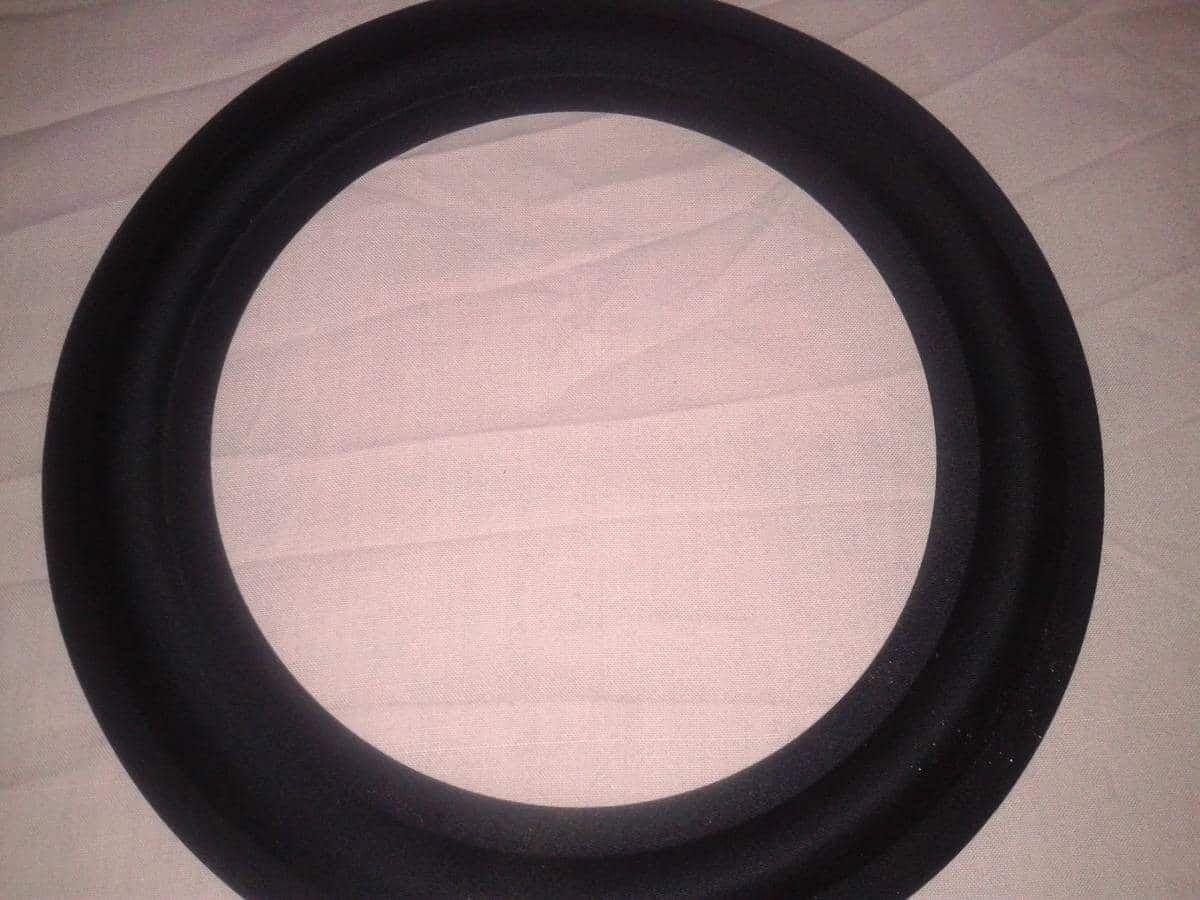

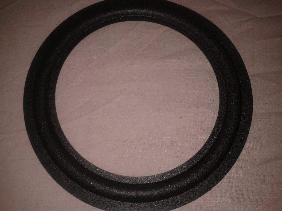

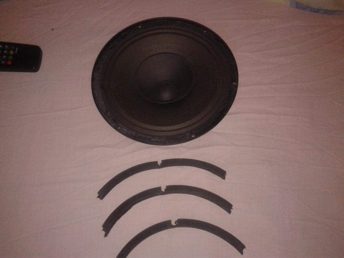

чика-Брка Napisano Januar 19, 2016 Share #1 Napisano Januar 19, 2016 savim slucajno. kao sto mnoge stvari dodju ili se dese slucajno. iz zajebancije na nekim starim RFT sam menjao vesanje. bilo je staro neko gumeno kao pendzeta, ukrtilo i bilo porozno. bas iz zajebancije sam zamenio sa sundjerastim, ali ne kineskim default kao iz radnje nego profi, ekstra mekim - mekse oko 3-4 puta. rezultat - pa bolje radi nego original. drugar uzeo na probu. na prvu je bio zadovoljan. pa reko, kad vec znam i umem, sto ne bi zamenio na Beymama. Beyme se ne mogu pokvariti, sta god se uradilo sa vesanjima. fabricki imaju kartonsko, ekstra tvrdo vesanje, slicno kao stari EI NIS razglasni. jedva da moze da se pomeri rukom, i to na silu. bila je debata da li su samo vesanja tvrda, ili i centratori. na moju srecu samo vesanja. centratori su o.k. mekoce. porucio sam i sundjerasta i tekstilna vesanja za 8 inca, jer su svi zvucnici koje imam u planu za upgrade 8 inca. Philipsi 9750, Beyma 8AGN i neki stari Sanyo veoma lepi, bele membrane kao Fostex, a crne trubice. Beyme sam pripremio, to jest obrezao i cekam do sutra, jer se danas NE RADI. crveno slovo. sutra menjam vesanja prvo na Beymama, pa cu ih usvirati u Mauhorn-ama dok se vesanja ne razrade. videcu jel ostaju trube, da li ce ici phase plug ili umesto trube samo mala kalota + ribbon-i odozgo kao super tviter. sve to ne bi bilo izvodljivo, da nemam pomocnika, kojeg ja zovem odmocnik. zenin i moj ljubimac Mica. nastavak sledi. Okibokis je reagovao/la na ovo 1 Link to comment Podeli na ovim sajtovima More sharing options...

чика-Брка Napisano Januar 21, 2016 Autor Share #5 Napisano Januar 21, 2016 gotove obe Beyme. probane u kabinetima u kojima su i bile - Mauhorn XII. ne da rade dobro, rade odlicno. spustio im se Fs taman koliko treba da ima lep bas u hornama. vise ne mora da se utera snaga da bi reprodukovale bas. zamenjena samo vesanja, ultra mekana. meksa 4-5 puta nego ona default kineska iz radnje. nisam hteo invertna, jer ruzno stoje Beymama. nisam hteo da menjam centratore, prevelik posao a ishod neizvestan. jer zvucnik koji je inace PA, ako se previse omeksa ... moze da bude sranje. ja zadovoljan. 2a3 and zerowaf je reagovao/la na ovo 2 Link to comment Podeli na ovim sajtovima More sharing options...

чика-Брка Napisano Januar 21, 2016 Autor Share #9 Napisano Januar 21, 2016 za standardna o.k. sta porucis to i dobijes. ali za nestandardna - mora uzorak. morao bi prvo da skines vesanja. posaljes i majstor kaze koja je cena (tako je i meni rekao prvi put). Link to comment Podeli na ovim sajtovima More sharing options...
Okibokis Napisano Januar 21, 2016 Share #10 Napisano Januar 21, 2016 Saxe,veoma pedantno uradjeno,reci mi da li ti je pravilo problem centriranje membrane,i kako se u praksi resava da ne vuce na neku stranu? Na Youtube sam gledao da izgleda jednostavno,ali ipak treba da se pazi. I kako si uspeo da ne bude musavo i zaliveno sa viskom lepka? Koliko si imao fore sve da ucentriras,a da ti se ne stegne lepak? Link to comment Podeli na ovim sajtovima More sharing options...
чика-Брка Napisano Januar 21, 2016 Autor Share #11 Napisano Januar 21, 2016 centriranje nije problem. sto se tice lepka, ne koristim lepak na nitro bazi. takvi lepkovi hoce da guzvaju vesanja. koristim lepak koji ameri koriste za jbl recone i refoam. beli za refoam, crni za kalote, trube i ukrasne prstenove. mada, ne koriste svi majstori iste lepkove. a ja, jos plus, nisam majstor. radim zvucnike za svoj gros iliti merak. zerowaf je reagovao/la na ovo 1 Link to comment Podeli na ovim sajtovima More sharing options...
