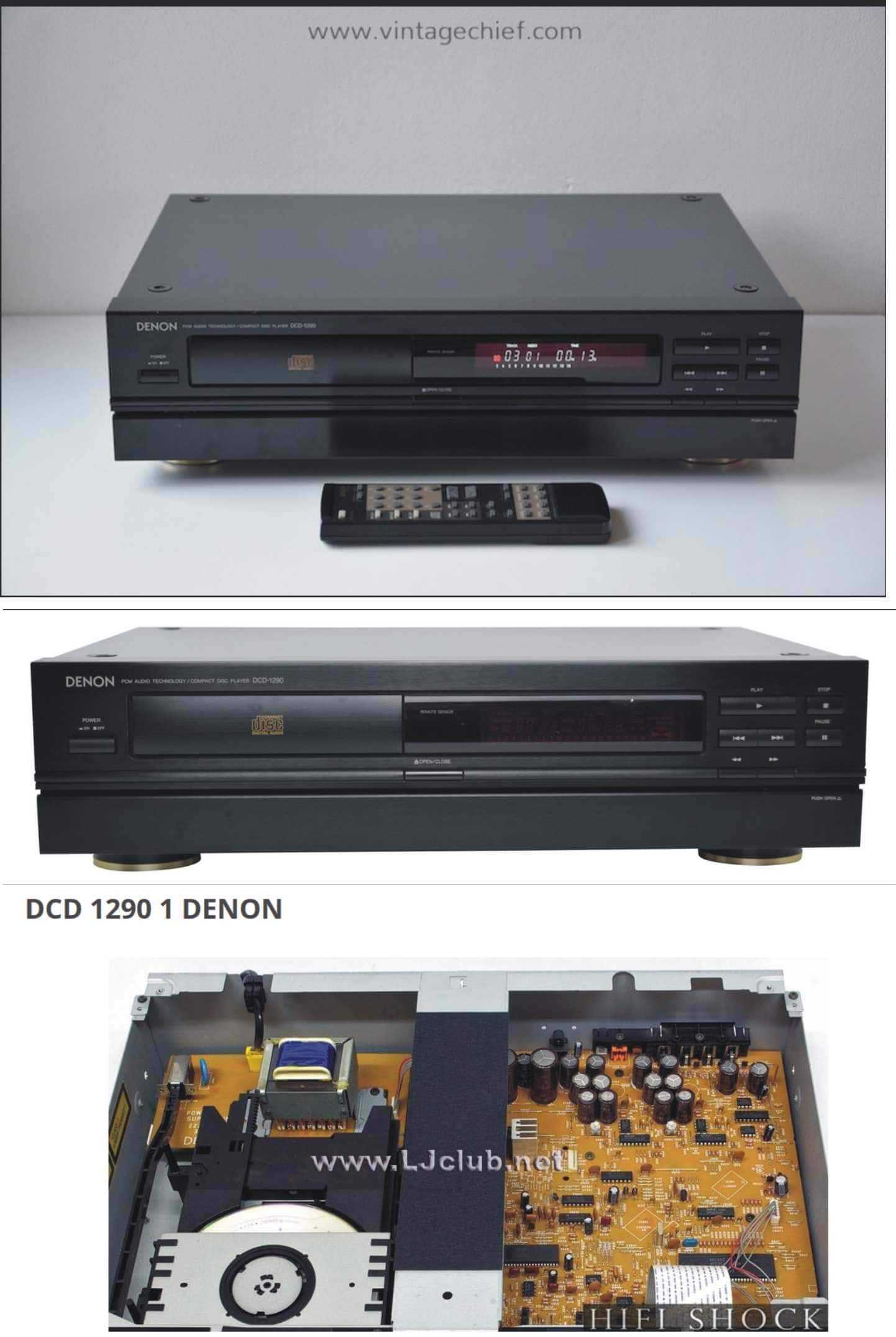

denon cd 1290, nova sprava, sistem je lepo propevao sa ovim  denoncicem.....
u planu je zamena opampova, za pocetak da se  stavi nesto kvalitetnije,malo sam citao temo od  impulsa,  svasta nesto je on poradio na tom svom  primerku, ovaj moj je stock varijanta, tj fabricki, sve originalno je kod njega.svidja mi se ovako kako svira.ali sto da ne se prcka nesto, zar ne.....
Skini strujni i tu žabicu koja ga drži , proširi rupu da ubaciš uvodnik za kabel unutrasnjeg precnika 10 mm i kupi 1,5m lapp i zalemi ga direkt na plocu. Eto ti upgrade No 1
I to ide pod obavezno !!!!!
Ne koristi zicu za uzemljenje nego samo širm na strani šuko utikača , zvuk će bit za nijansu čistiji .
ok,znaci sav garbage u uzemljenje
I sprežnih elektrolita, to je još veći upgrade, samo ako ima mesta za neke blok PP kondenzatore. Ako nema mesta makar bypass odozdo sa nekim 10-100nF.
pazi sad, žica zaštitnog uzemljenja, kod nas po pravilu, žuto zelena, ide kablom 3x 2.5 od šukoa pa do prve dozne gde je vezana u čvor sa još par šukoa, pa na napajanje od te dozne pa u razvodnu tablu gde je vezana u čvor ili na sabirnicu sa ostalim žutozelenim iz instalacije pa odatle, najčešće u zgradama  se koristi kabal 5x6 ili 5x4mm2, ide zajedno u snopu sa svim ostalim kablovima od stanova, sve do prizemlja, do razvodnog ormara sa brojilima i iz tog kabla žutozelena se vezuje opet na sabirnicu sa svim ostalim žutozelenim iz ostalih stanova, na sabirnici je dovedena žila sa u najboljem slučaju temeljnog uzemljivača ako je nova zgrada a ako je stara u pitanju je sonda ili traka ukopana oko zgrade, i služi za zaštitu od prenapona na metalnim delovima kućnih aparata ako dođe do kvara.
u ovakvoj postavci je više antena za garbage nego što će da odvede bilo kakve smetnje stvorene oko tog širmovanog kabla,
ako hoćete pravo uzemljenje za audio, treba da se izvede posebno i kvalitetno ko ima mogućnosti i onda može da odvede smetnje
4 minutes ago, Zen Mod said:
sta ja da radim ako zivim u kući,ne u zgradi :P
Nemaš komšije iznad, ispod, pored, znači srećan si.:welcome:
Meni moj stari majstor svojevremeno rekao, pošto živim u kući, i povodom nekih problema sa gnd, tukla struja ne zna se odakle (sa starog dekstopa) "probuši taj brodski pod to je barem lako i udari jednu sondu" :sarcastic_hand:
Mslm da bi mi bilo previse da izvedem posebno uzemljenje samo za hifu, i ovako me cudno gledaju kad odfvrnem glasnije......ali je svakako dobar predlog, nema sta.

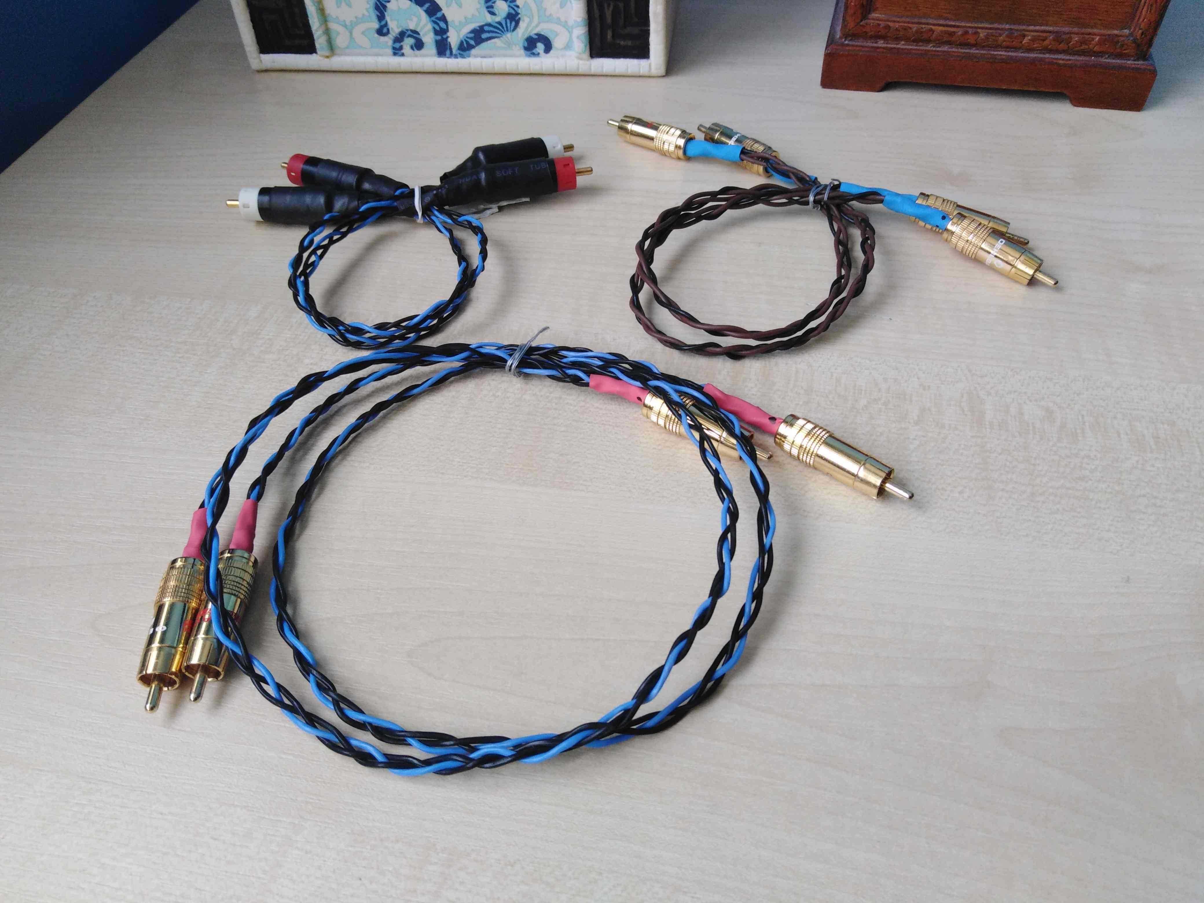

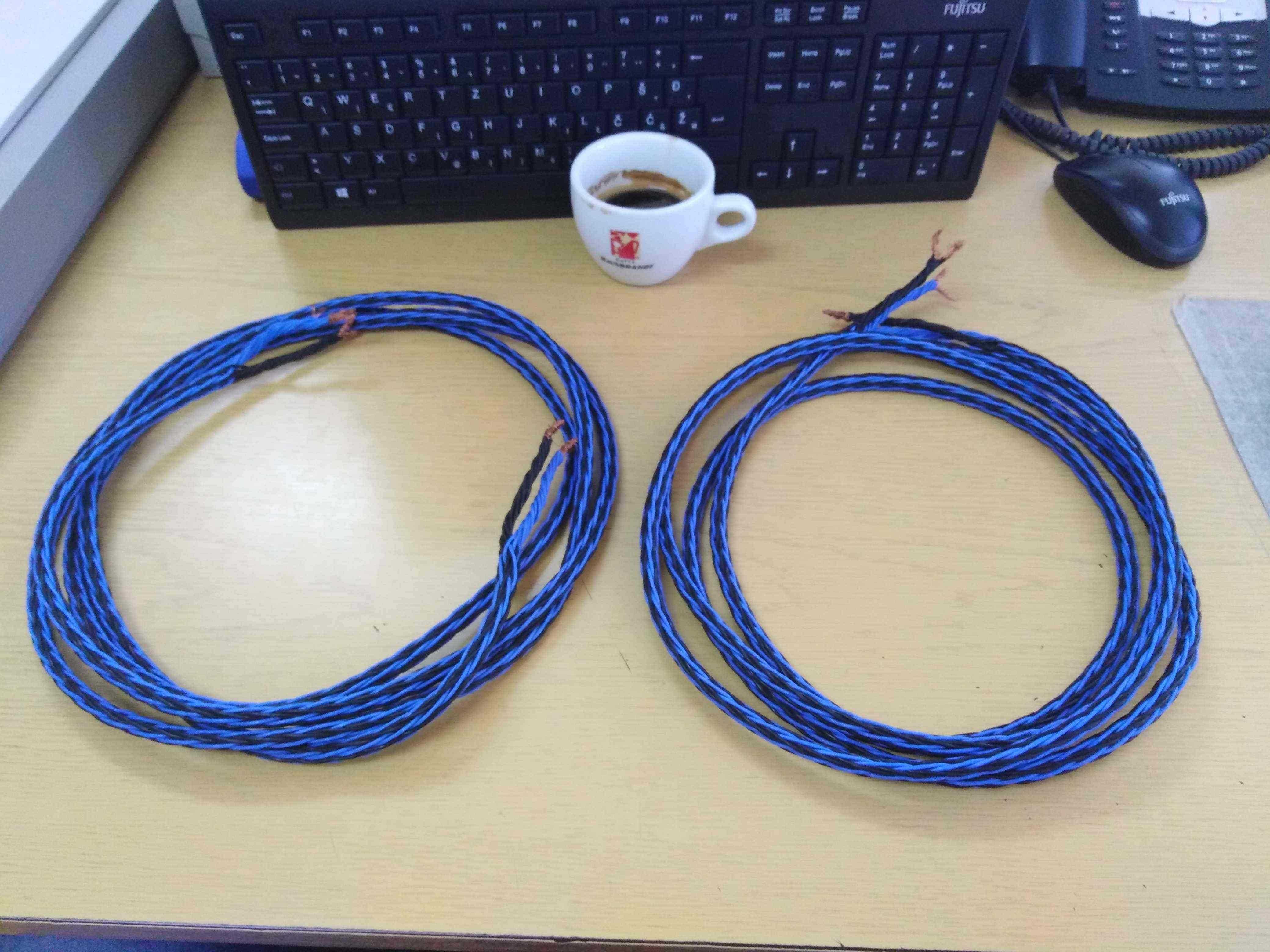

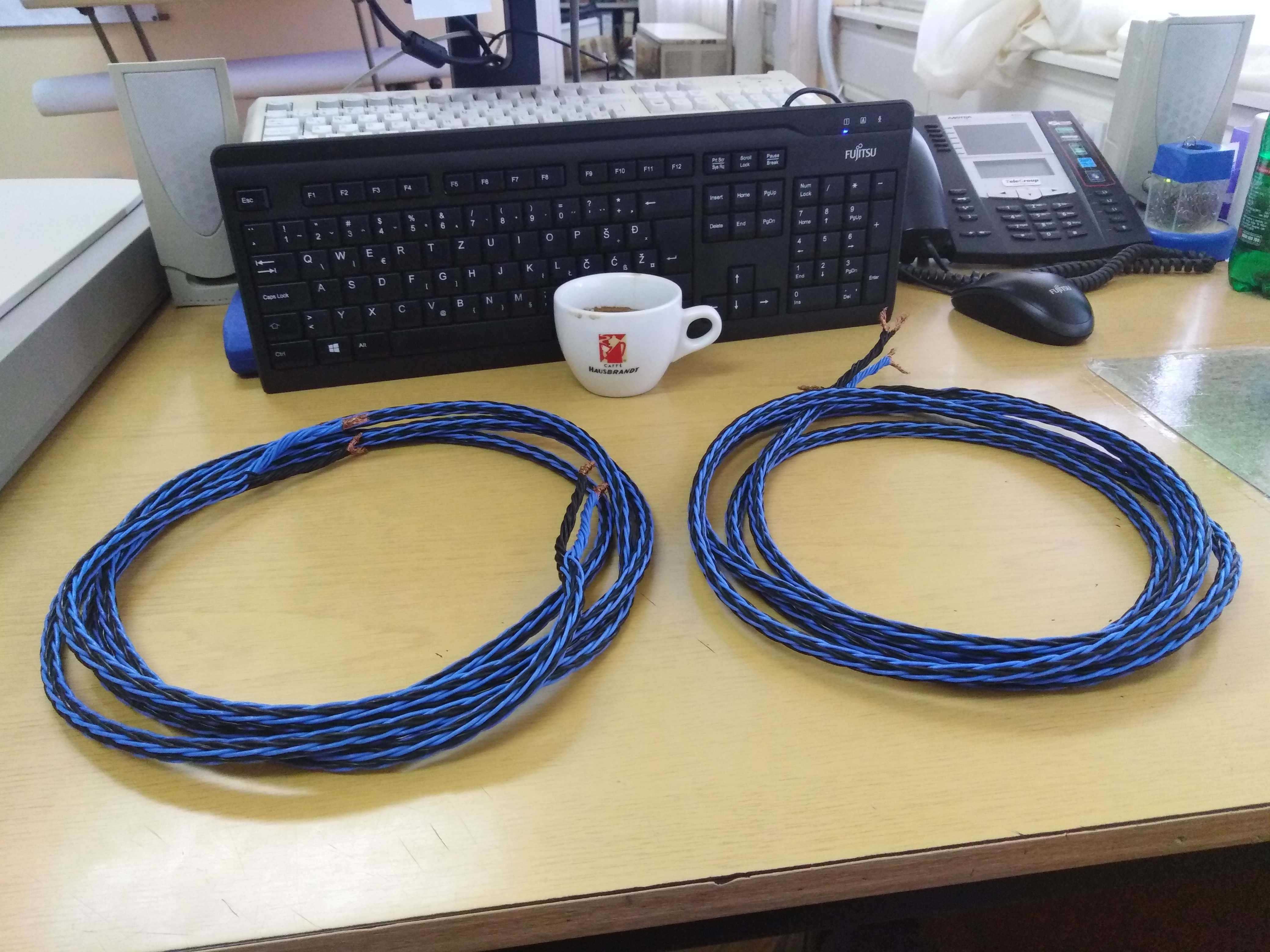

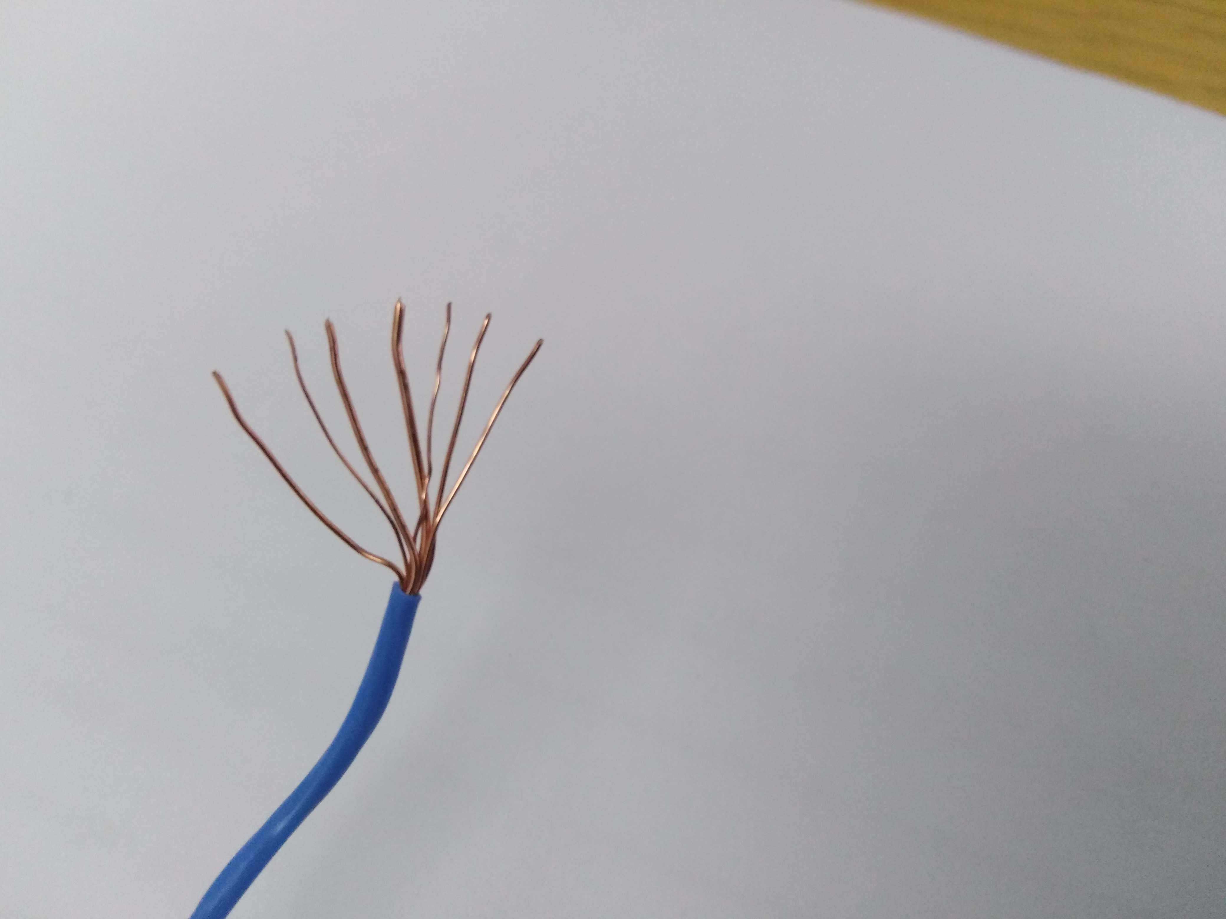

...pored uradjenih svih IC kablova od Kimber-a, dosao je pre neki dan na red da se napravi strujni, a sad se kimber druzini pridruzio o jedan zvucnicki...Kimber 8TC, prica skoro da je zaokruzena kod mene, ostaje jos samo da se prezici zvucna kutija spendor 2/2 i to bi bilodovoljno....e da, i zamena strujnog na cd plejeru denon je u planu takodzer.
eto, neko ce mozda reci da je ovaj parabolicni parabolis lud, ali jbga, lego mi komber ko samar budali.i par slikica, kako i dolikuje...
