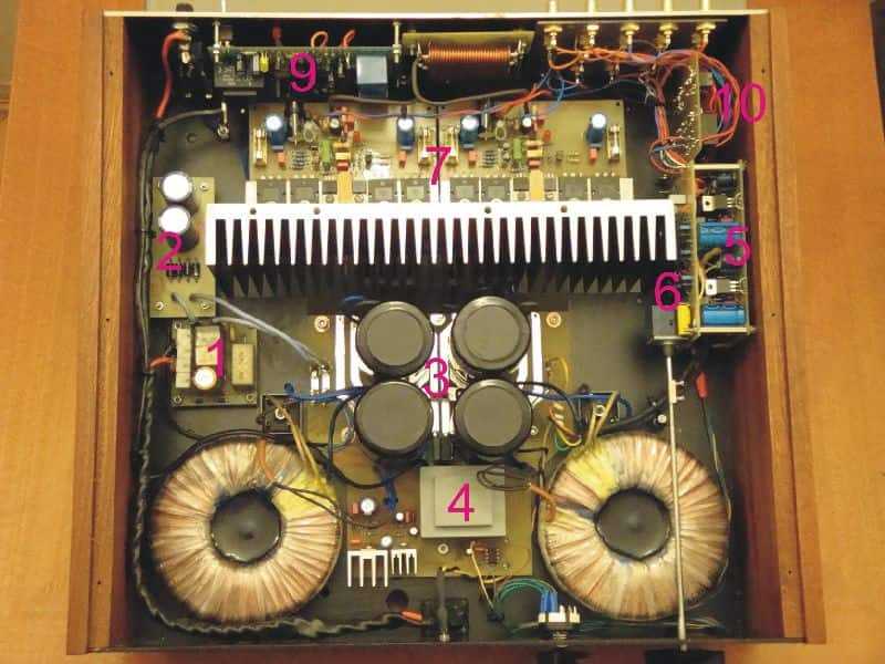

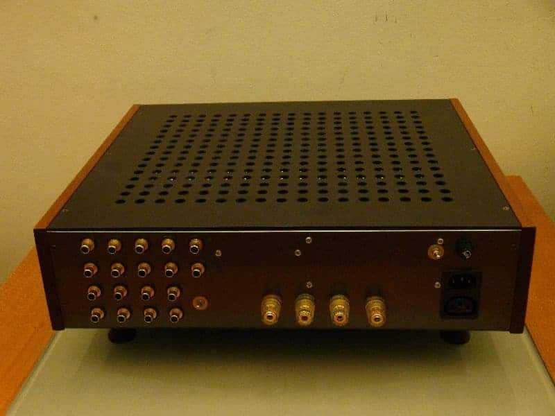

Rastavio sam Thetu s prve stranice teme i Tehno integrirac s druge stranice teme i sastavio novi Tehno superintegrirac. Theta će dobiti novu reinkarnaciju u obliku Theta Ultimate sa tri para tranzistora po kanalu i svim što je na testnom primjerku usavršeno. Također i velika bočna hladila što me najviše mučilo kod rastavljenog primjerka. U kutiju od nekadašnjeg Tehno integrirca ide jedan projekt iz Elektora ("HI-END Elektor amplifier")Ovaj "superintegrirac" sada ima sve što moderno pojačalo treba imati.1. soft start2. blokada DC napona iz mreže3. elektroliti 4 x 22000 uF (napon je 43V)4. transformator za pretpojačalo5. regulacija za pretpojačalo6, pretpojačalo sa OPA134 i TLE 2071 sa četiri izlaza (jedan za pojačalao,drugi sa ofsetom, treći sa kondezatorom, četvrti za snimanje) i pet ulaza.7. glavno pojačalo je Borin Tehno8. regulacija za releje (pored lijevog transformatora) sa odgođenim uključivanjem (mute sklop)9. zaštita zvučnika10. ulazni relejiOsim standardne opreme, sa stražnje strane tu su još i prekidač za pretvaranje integrirca u izlazno pojačalo, zatim sklopka za isključivanje zvučnika (preko zaštitnog sklopa) i strujna utičnica za dodatni uređaj (npr. pretpojačalo ili CD).Prednja ploča trenutno u fazi planiranja. Vjerojatno crni akril ili staklo.

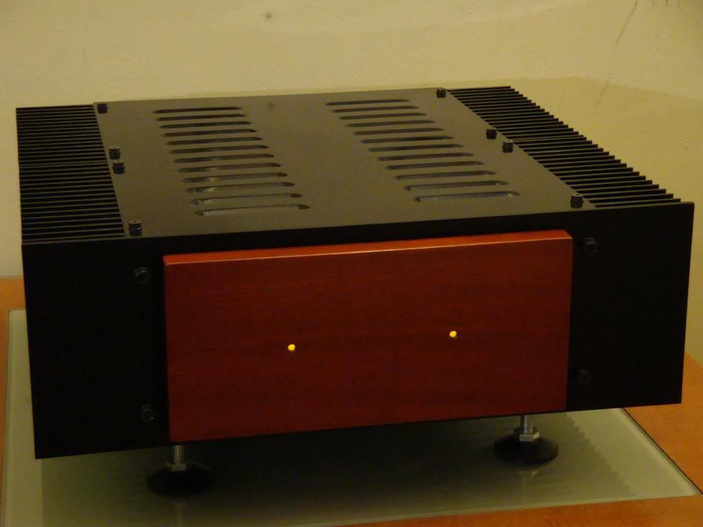

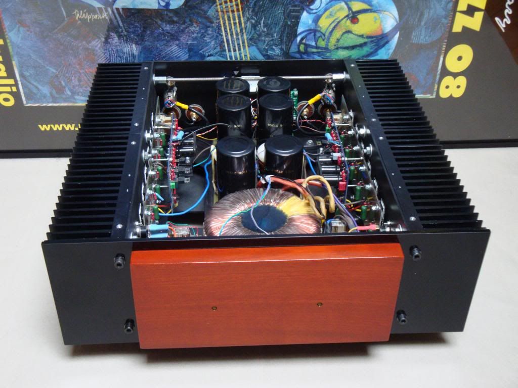

Posljednji od Alepha kojeg sam napravio i u kojem su sadržana sva iskustva u prethodnih 8 godina kada sam napravio prvog. S time je priča o Alephima gotova, a imam dvije petice i jednu trideseticu sve top opremljene. Za surround...
Postavljena slika
Postavljena slika
Nožice se mogu sasvim uvidati tako da su neprimjetne. A i lako su zamjenjive ako smislim nešto bolje. Inače poklopac je plastificiran u sjajno crnu boju, a prednja ploča je privremeno lakirana, a i ona će biti plastificirana. Taj sjaj zajedno s lakom na mahagoniju čine pojačalo puno ljepšim uživo samo što mi to nikako ne uspijeva uhvatiti fotoaparatom.
