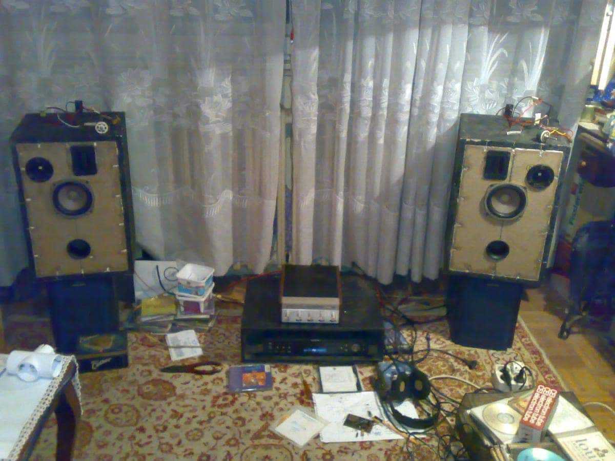

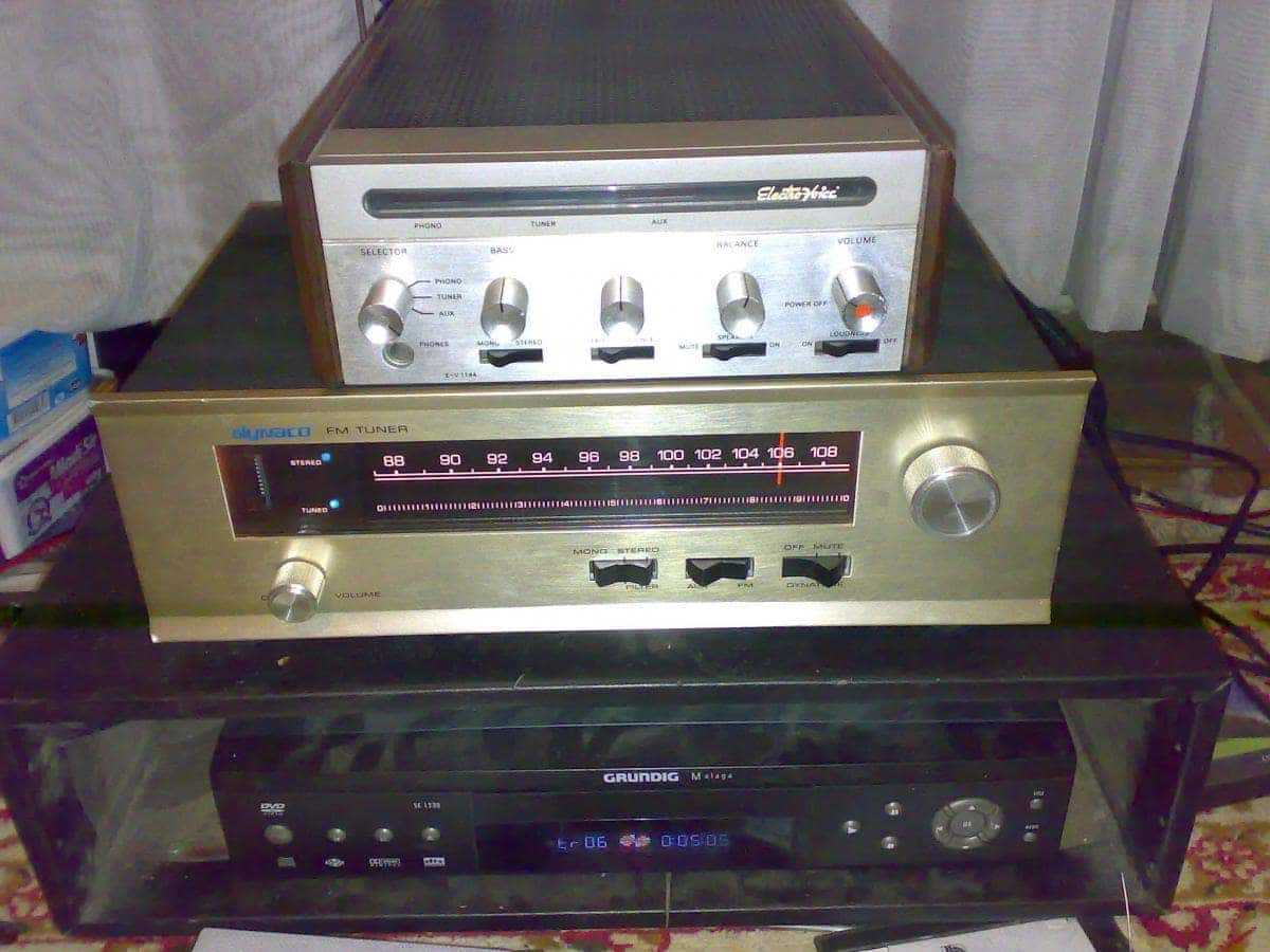

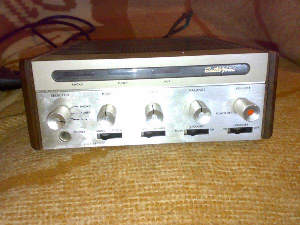

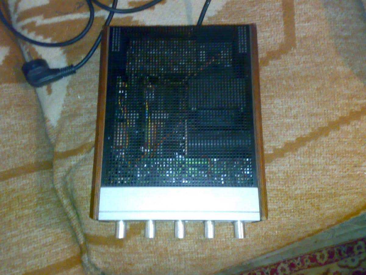

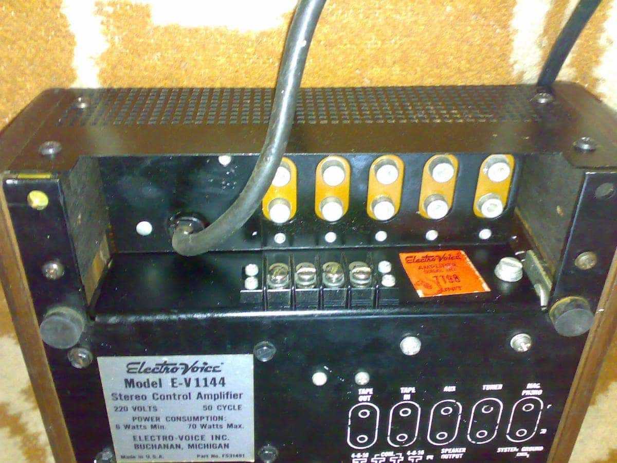

чика-Брка Napisano Januar 13, 2015 Share #1 Napisano Januar 13, 2015 resih sebe da pocastim za novu godinu. zena i ja pricali sta, kako ... dani prolazili ... sasvim slucajno videh i cuh malog dzina i resim da nabavim sokocalo iako ispunjava 2 moja uslova protiv : 1. solid state je 2. germanijumski jos procitah na net-u da je circlotron, i da ima trafoe za obrtace faze. pojacalo je u dobrom stanju, radno i vizuelno, neotvarano i ne popravljano. pravo cudo za vecinu mojih uredjaja. zvucno je za nepoverovati, stvarno, sobzirom da je germanijum. nema topao zvuk, vec kakav treba. na mojim eksperimentalnim zvucnicima od 92,5dB (Rft Schulz + Monacor ribbon) radi stvarno fantazija. veoma sam zadovoljan. i zena je zadovoljna. ona izgledom (jer se slaze uz Dynaco Fm 5 tuner) a ja zvukom. volume na 9 sati je neki maksimum, da komsija ne bi dolazio. sve u svemu, moja ocena je 9/10. Link to comment Podeli na ovim sajtovima More sharing options...
BANAT Napisano Januar 13, 2015 Share #2 Napisano Januar 13, 2015 Sale Cestitam ti na EV prinovi ! --------------------------------------------------------- BTW , nije Circlotron u izlazu nego SEPP-( Quasycoplementarac) sa trafuljcima u obrtacu faze . Eto i service manuala zlu ne trebao : Pozdrav ! electro-voice_e-v-1144a_1244_18w_sztereo_sm.pdf Link to comment Podeli na ovim sajtovima More sharing options...

Fukushima Napisano Januar 14, 2015 Share #5 Napisano Januar 14, 2015 Sema izgleda, uprosceno receno ,ko da je neko ko je pravio lampase, kada su se pojavili tranzistori umesto lampi samo ubacio tranzistore. Trafo kao obrtac faze moze da bude odlican i za solid state ali posle njega nema cak ni darlington vec samo izlazni par a to kada se izkombinuje sa malim i skroz nelinearnim pojacanjem germanijumskih tranzistora, NE MOZE da ne farba zvuk. Ali nije bitno, to rade i lampe pa se prijatno cuje bitno je da si zadovoljan Meni se licno svidja retro izgled vecine starih uredjaja ali za ovaj primerak to na zalost ne bih mogao da kazem, mLogo jeftino izgleda, probaj malo da ga sredis ako imas volje.... Link to comment Podeli na ovim sajtovima More sharing options...
grozni Napisano Januar 14, 2015 Share #6 Napisano Januar 14, 2015 Burazeru, posto sam duduk za samogradnju, prokomentarisacu samo onu recenicu,... zena zadovoljna kako izgleda. Ne sumnjam da to radi sjajno, da je sve na mestu, al brate furniraj te kutije, da vidis tek onda zadovoljstva. Gospodja ima WAF faktor ko Mont Everest. Ja bih leteo kroz prozor sve zajedno sa kutijama ( sreca te sam razveden....preziveh). Slatko mi bilo da ukrstim fotografiju i recenicu. NHF, uzivaj Care, svaka cast. Slusao sam skoro neke germanijumske mono blokove. Hm, vise nego interesantno je to radilo. Jos jednom, izvini na oftopiku, Slatko sam se zabavio. Pozdrav i jos jednom BRAVO CARE!!! Link to comment Podeli na ovim sajtovima More sharing options...

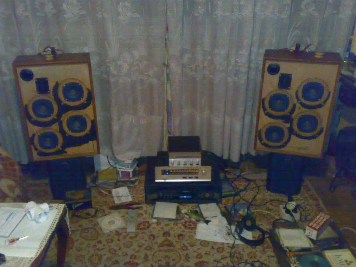

чика-Брка Napisano Januar 15, 2015 Autor Share #7 Napisano Januar 15, 2015 danas me uvatio neizdrz, pa sam morao da probam setup No. 2 pojacalo isto, umesto cd-a tuner eksperimentalne kutije No.2 4x Audax fullrange + Monacor ribbon potpuna katarza ove kutije po meni malo vuku ka solid state-u nego lampama, ali nebitno pustao sam danas za probu volume cak na 3 sata da vidim da li ce se pojacalo grejati ili crci. nije se ni grejalo ni crklo. divota jedan izvodjac, za koga nisam znao ni da postoji, to jest numera je na mene ostavila bas odlican utisak : Kari Bremnes - Stjernelause Dogn. numera 11 sa cd-a Red Hot Audiophile Master 2008. norvezanka Kari Bremnes peva ... ima glas za medalju. po meni cista 10-ka. Link to comment Podeli na ovim sajtovima More sharing options...

Fukushima Napisano Januar 17, 2015 Share #10 Napisano Januar 17, 2015 Kada se pogledaju ovi zvucnici, mogu da zakljucim samo da zena nema odgovarajucu dioptriju, ili ti je taj sistem u podrumu Link to comment Podeli na ovim sajtovima More sharing options...
