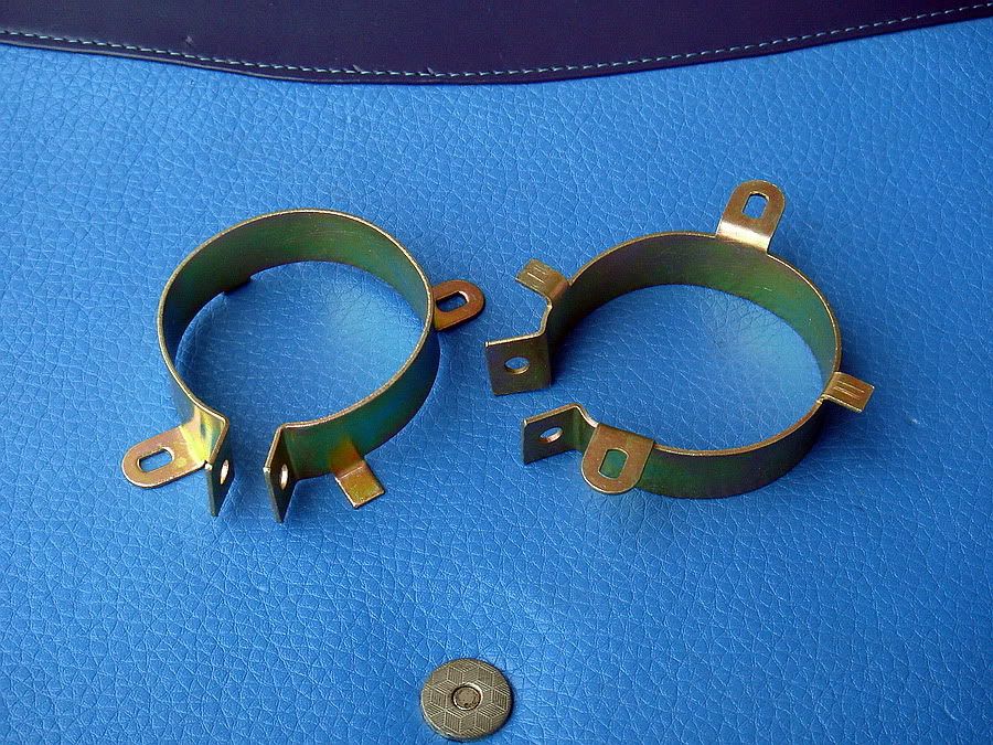

Aciko Napisano April 25, 2014 Share #1 Napisano April 25, 2014 Kako ko voli da ih zove, kupujem ako neko ima viška na prodaju ili molim za informaciju gde mogu da se nabave kod nas. Potrebno mi je 4 komada za montažu kondenzatora prečnika 5 cm. Link to comment Podeli na ovim sajtovima More sharing options...
shonne Napisano April 25, 2014 Share #2 Napisano April 25, 2014 http://www.mgelectronic.rs/ Elementi za montazu - drzaci za kondenzatore Link to comment Podeli na ovim sajtovima More sharing options...
Beli_Ninja Napisano April 25, 2014 Share #3 Napisano April 25, 2014 Plasticni. Link to comment Podeli na ovim sajtovima More sharing options...
guja011 Napisano April 25, 2014 Share #4 Napisano April 25, 2014 16D4304 , birklin.samo bolja a jeftinija je 16D432ono vremeplov ili tehnodis itd.. Link to comment Podeli na ovim sajtovima More sharing options...

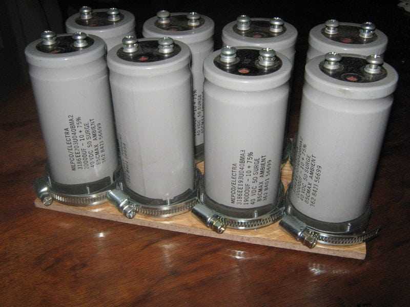

dobrivoje Napisano April 25, 2014 Share #5 Napisano April 25, 2014 Ја сам то решио овако: 4 ком. шраф М3 = 8 динара 1 ком. шелна = 50 динара 1 ком. трака од унутрашње аутомобилске гуме = непроцењиво Не треба претеривати са стезањем шелне, да шраф не улуби тело кондензатора. Link to comment Podeli na ovim sajtovima More sharing options...

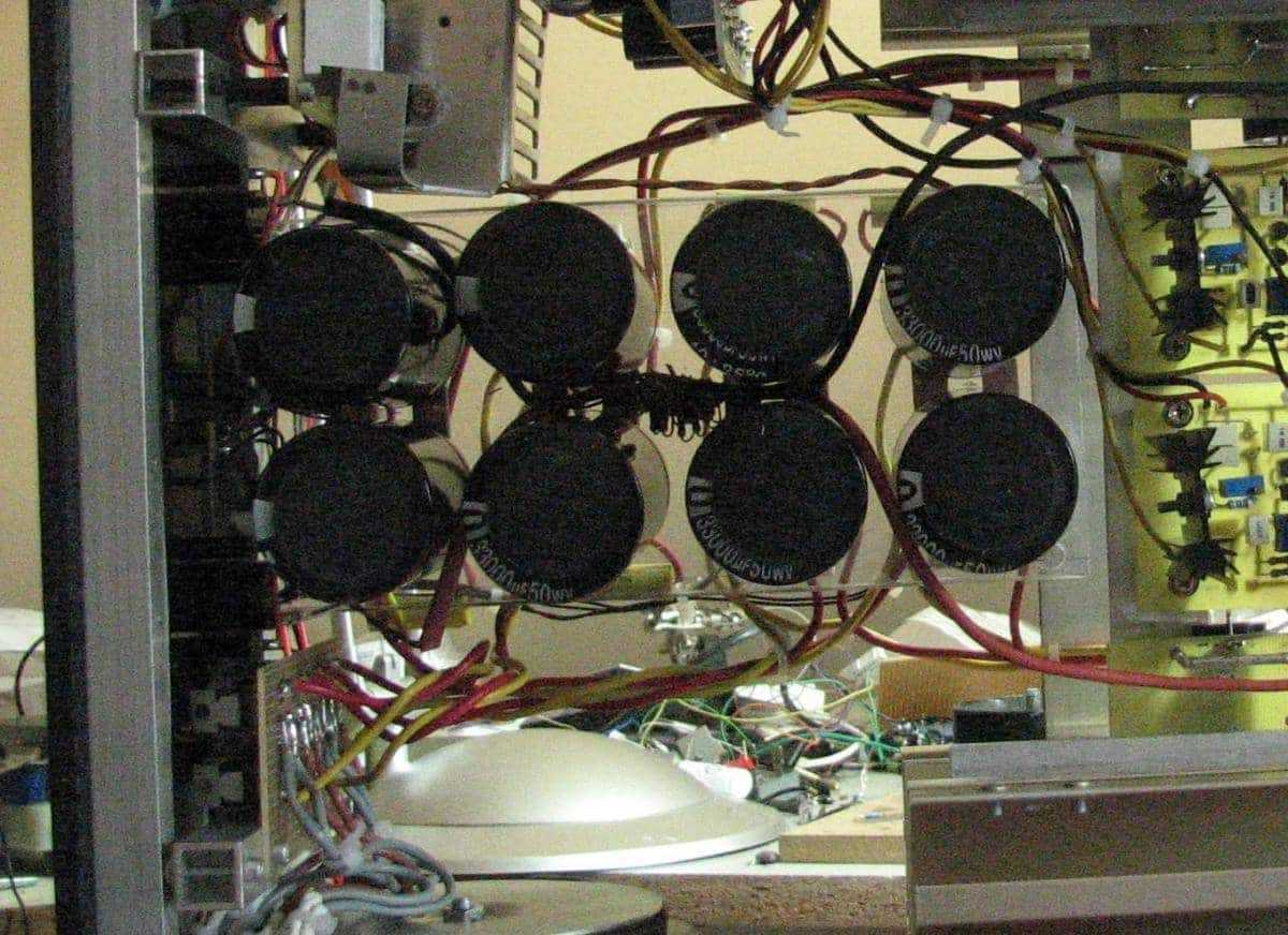

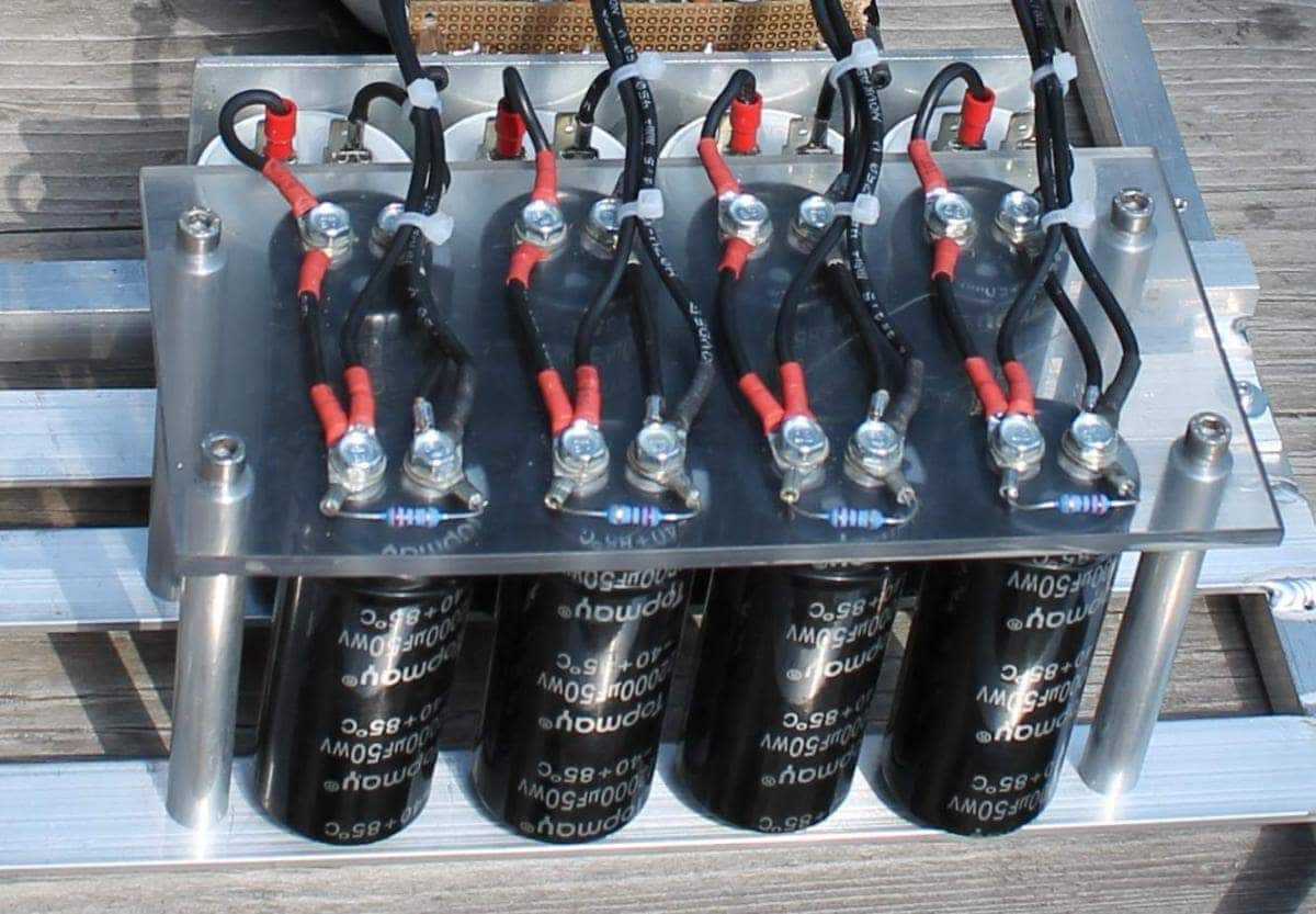

stein Napisano April 25, 2014 Share #6 Napisano April 25, 2014 Umesto obujmica iskoristio sam komad pleksija... Štaviše, dva puta u dva pojačala, oba puta veoma uspešno... U cirklotronu (II) sam kondenzatore montirao tako što su odstojnici malo duži ...dok su u prvoj izvedbi (hibrid) odstojnici kraći... Dakle, može kako hoćeš tj kako je praktičnije. Samo treba komad pleksija - mada, verujem da bi i malo deblji pertinaks ili još bolje, vitroplast savršeno odradio posao... Ako se ne nađu obujmice... Link to comment Podeli na ovim sajtovima More sharing options...
