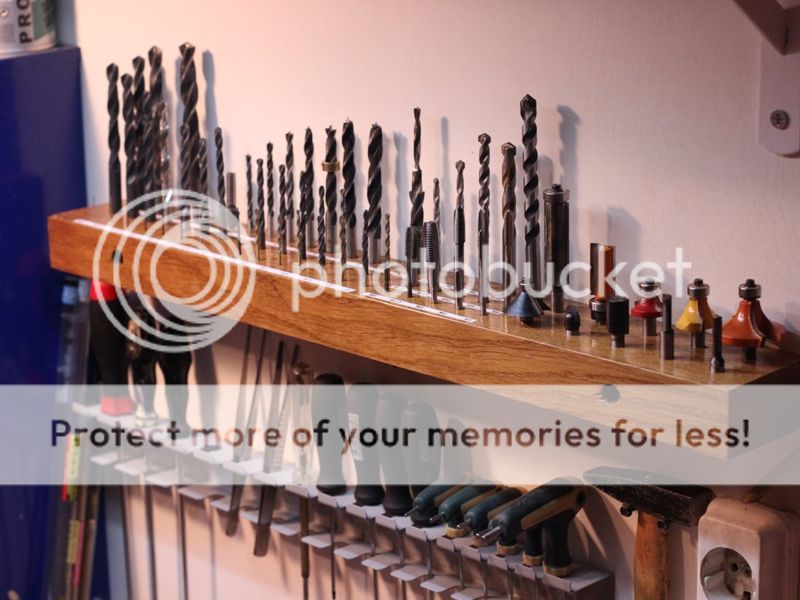

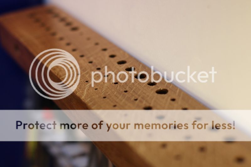

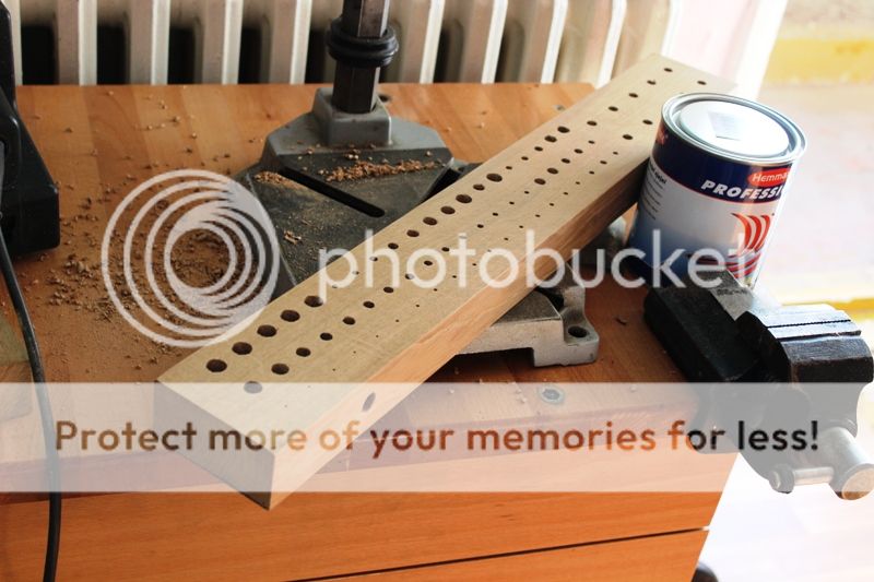

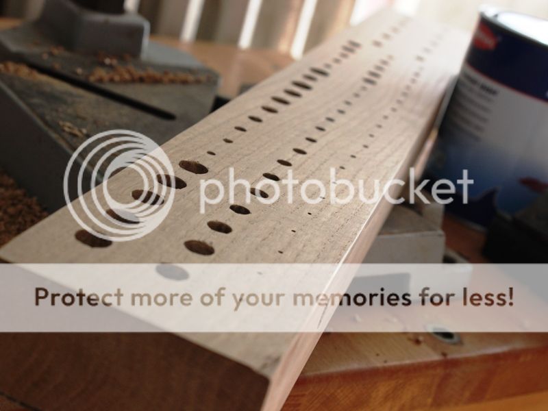

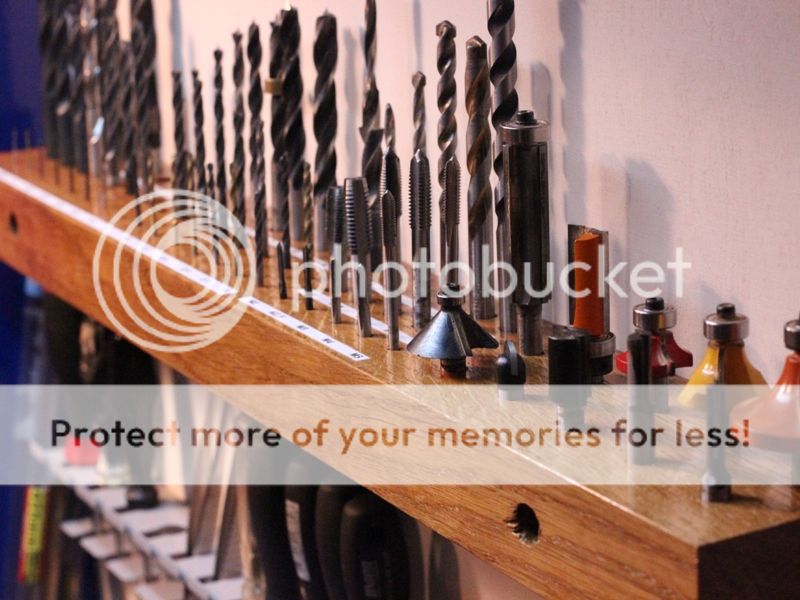

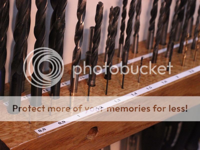

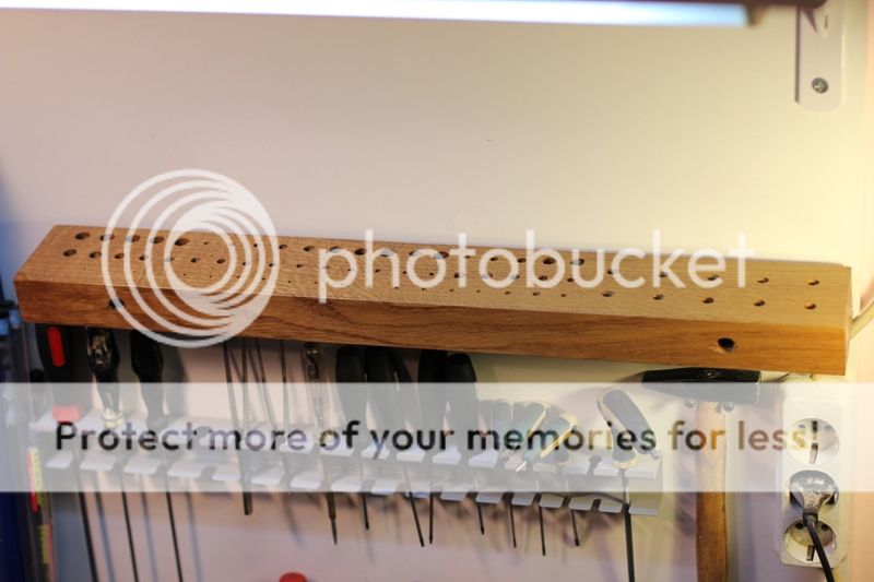

michabass Napisano Januar 1, 2014 #1 Napisano Januar 1, 2014 Evo šta je meni doneo dobri Deda Mraz! Kako li je samo znao da o ovome sanjam još od sedmog razreda osnovne škole djubre matoro? U osnovi je solidan komad drveta, tačnije hrast. Dimenzije su: 600x80x40mm. Na polici ima mesta za sve burgije koje najčešće koristim, kao i za ostale sitne alate tj. ureznice, i hronere za oberfrezer. Bušenje ovih silnih rupica oduzima dosta vremena ali se na kraju isplati! Buši se sledeća veličina u nizu da bi drill bit mogao komotno da upadne. Na primer za burgiju 4mm buši se rupa 4.2mm..... Sledi lakiranje:

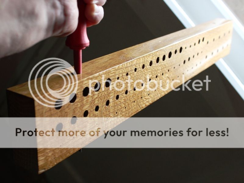

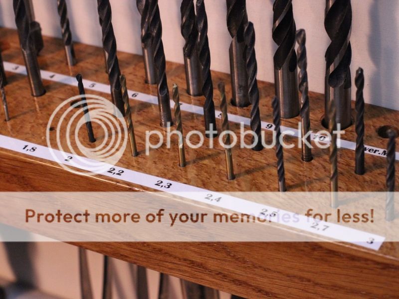

michabass Napisano Januar 1, 2014 Autor #2 Napisano Januar 1, 2014 Pa probna montaža: Puno drvo je prelepo: Gotova polica: Detalji projekta: sitne HSS burgije. U prednjem redu su burgije koje najčešće koristim da bi bile lako pristupačne. Kako vam se dopada? Znam da nije baš direktno vezano za audio ali itekako ima veze sa DIY pričom.
