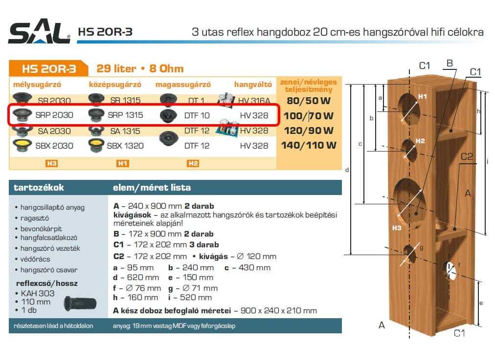

Evo predloga u prilogu. To je to, ne znam šta bih ti drugo preporučio.
Dakle umesto tog srednjetonca uzmi SRP1315 a visokotonac DTF10.
Ako nisi zadovoljan ovim odgovorom napravi od drajvera koje si hteo, ali barem ispoštuj skretnicu i zapreminu/nacrt kutije.
Ako nisi zadovoljan ni ovim odgovorom, napravi kako si sam zamislio, poveži i to će da svira sigurno. :good2: Koliko dobro? Zavisi od tvojih prohteva za kvalitetom.
