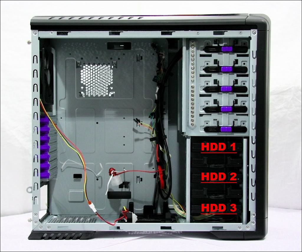

gfx Napisano Decembar 18, 2013 #1 Napisano Decembar 18, 2013 Probacu u najkracem U pokusaju da sto vise utisam "buku" postojeceg racunara, krenulo se od zamene trenutno "problematicnog" HW-a Graficka karta i napajanje su uzeti full fanless. Za kulere, na "usisu" i "izduvu" umesto stock verzije uzete su niskosumne Noctue NF-S12B ULN CPU stock kuler ce takodje biti zamenjen, u planu je Noctua NH-U12PSE Stranice racunara ce biti dampirane... tanak sundjer, filc, samolepivi kondor, EVA... jos uvek nije reseno (pa su dobrodosle preporuke i po ovom pitanju), ali bice. ... Ono sto u ovom trenutku meni predstavlja glavni problem je buka koju stvaraju tri HDDa u kucistu, tj vibracije koje se stvaraju prenosenjem te buke na samo kuciste. Da li se neko sa foruma ozbiljnije pozabavio problematikom suspenzije HDD, i smanjenjem buke koja se stvara prenosenjem vibracija na samo kuciste kompa? Znam da se na netu mogu naci razne "varijacije na zadatu temu" ali mene u ovom trenutku mnogo vise zanima da li je neko sa foruma, a sa prirucnim sredstvima (ili kupovnim, sve jedno) koja se mogu kupiti kod nas uspeo da resi taj problem, i kako. Thanks
ManicP Napisano Decembar 18, 2013 #2 Napisano Decembar 18, 2013 U mom kompu je odvojen ceo kavez sa dva HDDa od kućišta. Diskovi su montirani normalno u kavezu, sa par kockica izolir trake između kaveza i HDDa, gde se metal dodiruje. Kavez slobodno stoji na dnu kućišta, na parčetu plute debele 5mm i vezan je za kućište elastičnim kanapom (onaj što se tegljivi učkur od jakne) kroz rupe gde je bio zašrafljen da ne bega po kućištu.
gfx Napisano Decembar 18, 2013 Autor #3 Napisano Decembar 18, 2013 @ManicP Na zalost u mom kompu je kavez u kom su predvidjeni da stoje 3.5" hardovi, cvrsto vezan (zakovice) za kavez u kom je predvidjeno da stoje 5,25" uredjaji, a sve to zajedno cvrsto vezano za kompletnu sasiju kucista Kuciste je Cooler Master CM690... ... gde hardovi stoje u ovim plasticnim "fiokicama", kao sto je oznaceno na slici. Luft izmedju tih plasticnih fiokica i limenog kaveza u kom sve to stoji je toliko minimalan da se tu NISTA ne moze umetnuti, pa bi resenje u stvari trebalo traziti u izbacivanju tih fioka, a postavljanju necega izmedju "golih HDDa i lima, ili suspenzijom svakog diska ponaosom, E a KAKO, 'bem li ga... U svakom slucaju, hvala na odgovoru. Pozz

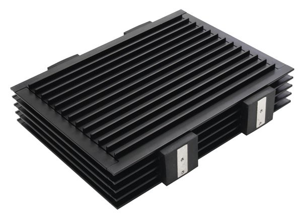

gfx Napisano Decembar 26, 2013 Autor #19 Napisano Decembar 26, 2013 @djolodjolo, poizbacivao sam sve ove plasticne fioke iz kucista, a sa dva manja HDD-a prebacio sve bitno na ovaj jedan veliki (od 2TB), pa izbacio i njih napolje. sada je u masini ostao samo SSD i jedan klasican HDD. takodje, narucio sam i kuciste/hladnjak (silencer) za taj drugi HDD, i to bi trebalo za dan/dva da mi stigne. U pitanju je Skythe Himuro... ...pa iskreno ocekujem da ce sa svim ovim izmenama, buka HDD-a biti svedena na MENI dozvoljeni mimimum Pozz
