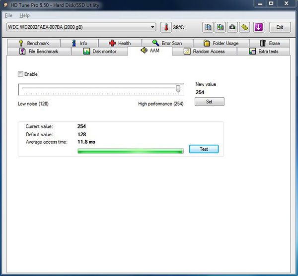

hmmm, pade mi na pamet jos jedna stvar: moguce da jos postoji varijanta da se pomocu specijalizovanog programceta proizvodjaca balansira izmedju performansi i "buke" koju hard stvara -  acoustic management - progooglaj i vidi kako WD stoji sa ovim
Ma jok, nisam to probao UOPSTE, i ne bih se igrao sa tim dok ne vidim kako ce se pokazati HIMURO.
Nesto mi se (iskreno) ne mili "krajcovanje" performansi samog diska, ali ako ne bude islo drugacije, probacemo i to. ;)

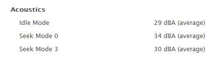

Buka koju u radu proizvodi WD 2TB HDD Black serije, mereno izgleda ovako:
Postavljena slika

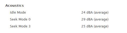

...dok je Green serija (isti kapacitet) zaista tisa, i to:
Postavljena slika
Medjutim, ako uzmes u obzir da ovaj Skythe Himuro, smanjuje nivo buke HDD-a za 4-5 dB, a pri tome ima i dodatnu funkciju hladnjaka za HDD, jasno ti je da za nekih 2000 dinara zadrzavam SVE performanse Black serije, po pitanju buke ga uvodim u nivo Green serije, premestam HDD u 5,25" bay, dodatno ga hladim, i (meni nekako najbitnije) ne izlazem se trosku kupovine novog HDD-a, i ne kockam sa "problematicnom" pouzdanoscu Green serije, kod koje je procenat crkavanja ubedljivo najveci razlog zbog kojeg bi ga rado "zaobisao" u sirokom luku. Meni to teoretski deluje sasvim OK, ali kada sve skockam, videcemo (i napisati) kako se sve ovo ponasa i u praksi.

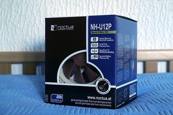

gfx cime si i kako dampirao kuciste?Noctua kosta ali ce posao raditi kako treba.
