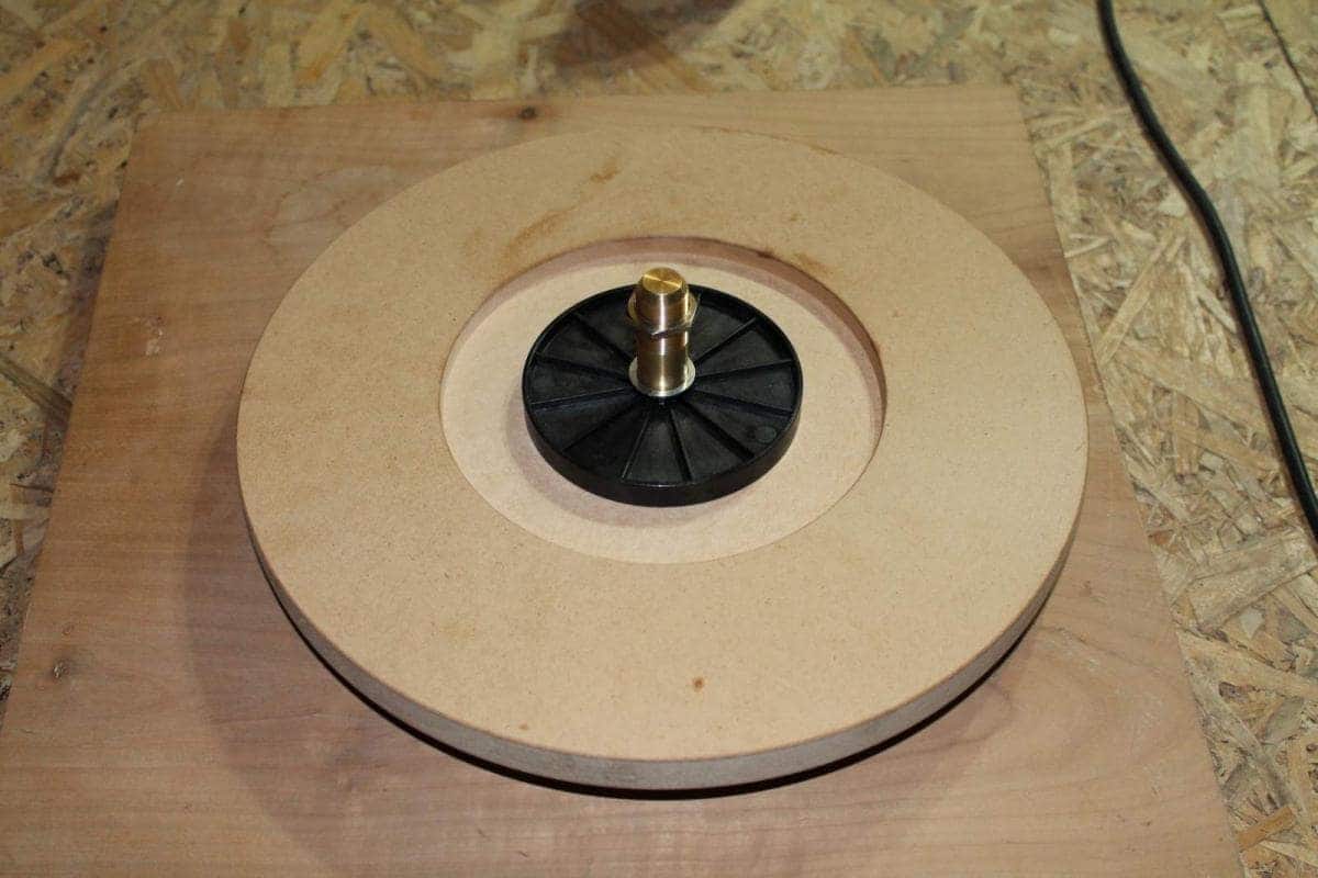

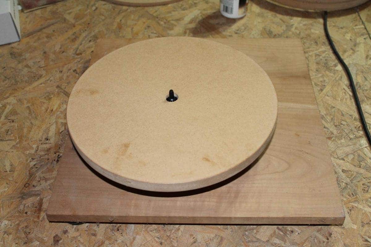

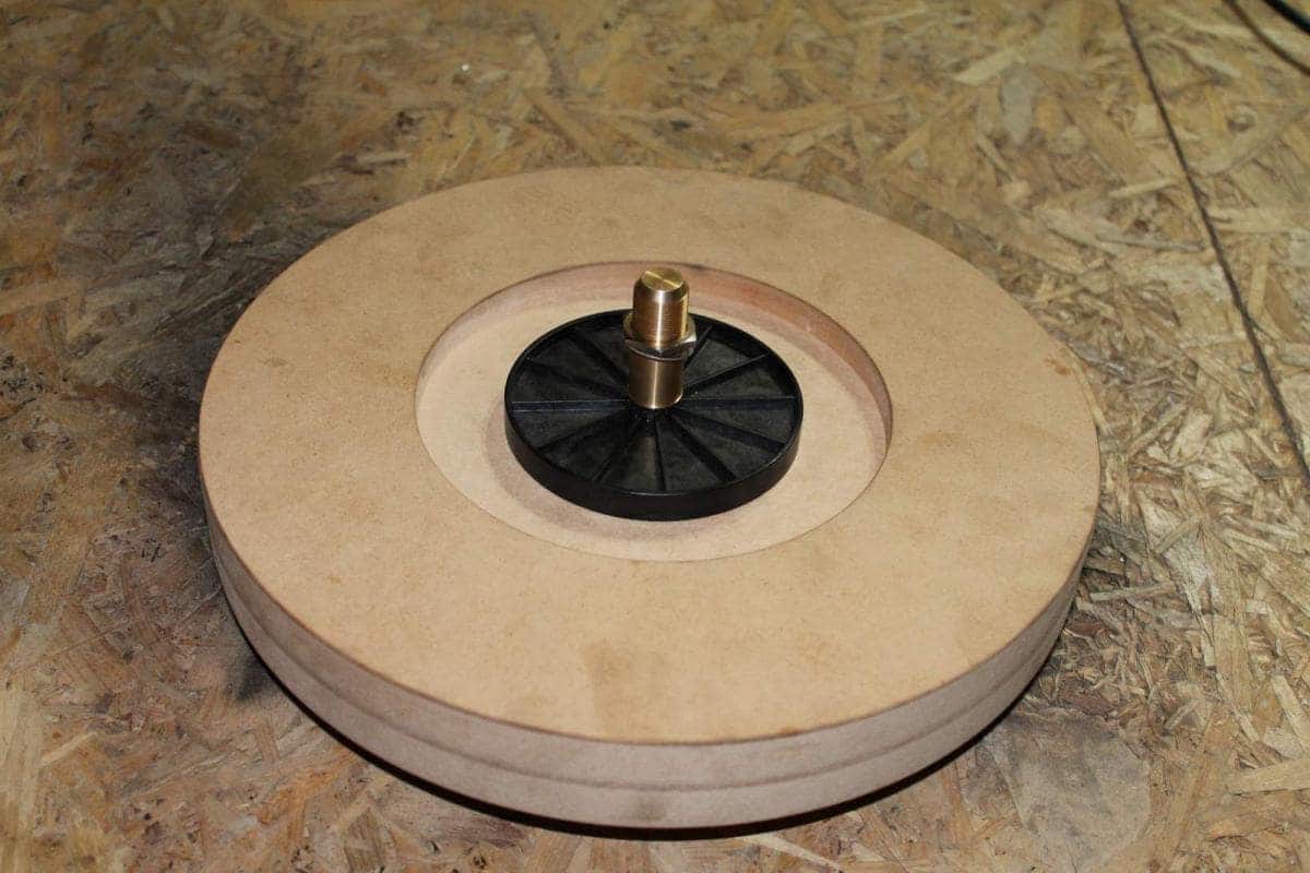

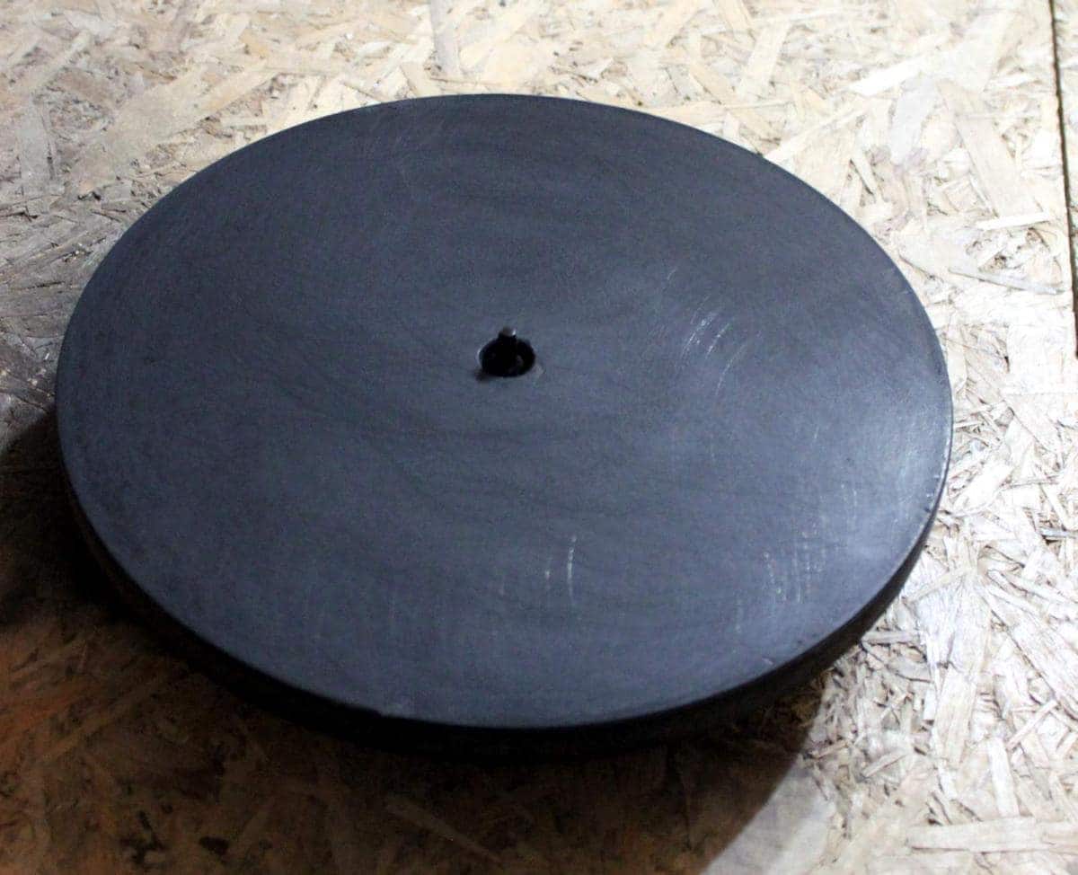

stein Napisano Novembar 18, 2013 Autor #25 Napisano Novembar 18, 2013 Danaske su se istrugala dva tanjira, jedan od 38 i drugi od 19mm debljine. E, stavih i na vagu komad od 19mm i reče vaga 1035 grama na fi305 sa prolaznom rupom fi18 bez upusta. To rezultuje zapreminskom masom od 750kg/m3 što je dobro, spada u najgušće varijante... Sutra će se ostrugati i mesingani dodatak/produžetak osovine za deblji tanjir. Oba isprobana na vrtešci sa ležajem u ruci. Apsolutno se ne oseti bilo kakvo zanošenje a kada se postavi na ravnu ploču, i sve stoji samo na dnu ležaja, može da se zavrti i vrti se bez zanošenja sve dok se na kraju ne zaustavi. Strugane su sve površine - mada, ispostavilo se da i nije moralo, paralelnost je bila i onako savršena, a sada je tanjir u minusu dve desete tj nije 19 nego 18.8mm ali nije bitno. Isto tako onaj deblji. Trebaće samo zaštititi od uticaja vlage. Videćemo hoće li biti lak ili boja... Ispod tanjira komad trešnjeve daske 400x400x18mm... Možda bude baza?

stein Napisano Novembar 19, 2013 Autor #36 Napisano Novembar 19, 2013 Kako bi se odradila osovina/ležaj?
stein Napisano Novembar 19, 2013 Autor #37 Napisano Novembar 19, 2013 Evo, 'vako nekako će da izgleda...

stein Napisano Novembar 19, 2013 Autor #40 Napisano Novembar 19, 2013 Nije mi danas bio najbolji dan u životu pa ću samo kratko. Manji tanjir preduvan ovlaš, sledi malo šmirglanja a isto čeka i ovaj veći sa mesinganim dodatkom koji treba da nadoknadi visinu. Dakle, može sasvim lako da se pravi i manji i veći, tj tanji/deblji tanjir za jednu te istu osovinu/ležaj. Oba su komotno unutar limita težine koju osovina i ležaj mogu da nose bez rizika da se išta prevremeno pohaba.
