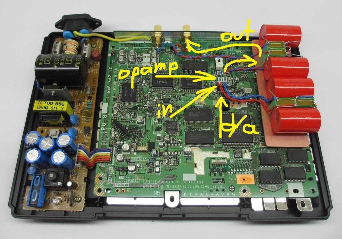

...sam se banovo Napisano Jun 13, 2015 #62 Napisano Jun 13, 2015 jel' to mačji sex tol'ko popularan u Su ? pročitaj komentare iz tih linkova koje si naveo, i zbotić i ja isto tvrdimo a ti opet "teško naći bolje od 2134" ulaz izlaz adapteri itd Jes da je ovaj DIY uradak trebalo biti u drugoj temi al da ponovim i da ne bude zabune opampovi se nalaze sa donje strane štampe ako treba postovaću i tu sliku! Post po post...
