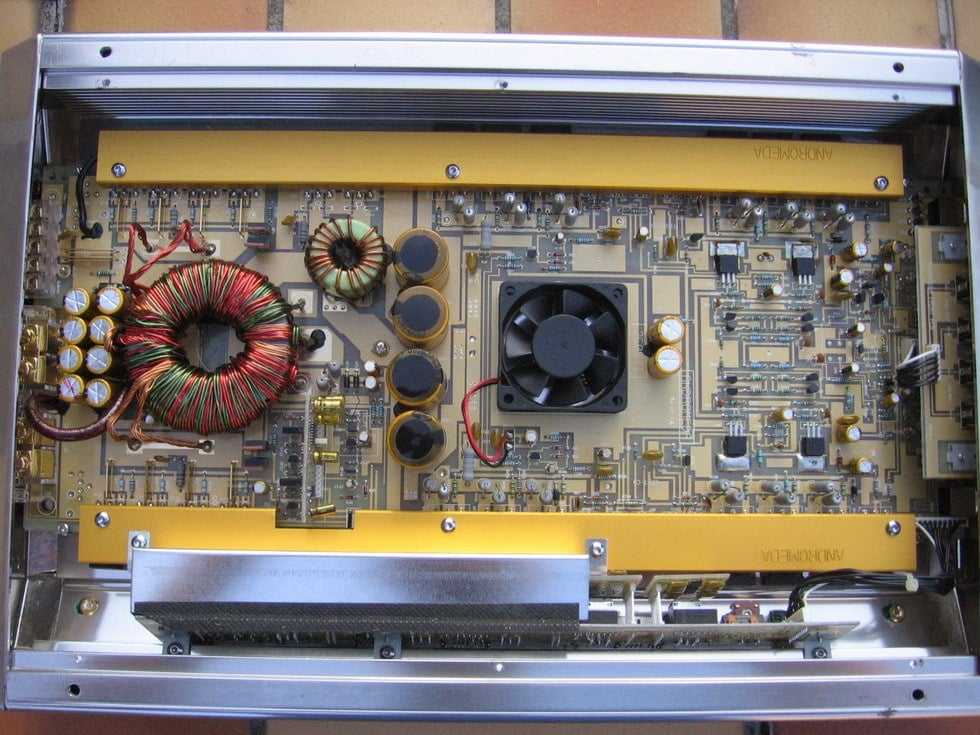

U medjuvremenu se doslo na ideju da se kupi jak dc ispravljac 12v i da proba kvalitetno auto pojacalo u ab klasi. Koristicemo napajanje od pc-a koje ima 50A na grani od 12V i pojacalo Hifonics andromeda 250XII koja ima 2x 250w na 4 oma. To pojacalo je odlicnog zvuka bilo u kolima kod mene, nema razloga da to ne bude slucaj i ovde. Mnogi se verovatno sa ovom idejom nece oduseviti, ali ja mislim da ce to biti odlicno resenje jer pojacalo koje ovako izgleda ne moze biti lose.
Postavljena slika
Povezali smo napajanje na pojacalo i sve radi, medjutim bass je prilicno slab i dosta je tisi u odnosu na srednje i visoke tonove. Jel imate ideju kako to da resim osim bass boosta? Pojacao sam amp i testirao napajanje, ne gasi se, ne greje se i sve radi bez problema cak i na full volume, medjutim bass je problem i na tiho kad se slusa i na glasnije. Skretnice sam isto gledao, sve je na flat kao i na pc-u u podesavanjima.
Probano danas i drugo pojacalo jer sam mislio da sa prvim imamo problem, i ustanovili smo da bassa nema iz nekog razloga, verovatno zbog malog napona koje switch napajanje daje, u ovom slucaju 12.1V i izgleda da to nije dovoljno da bi sve funcionisalo kako treba. Tako da, ipak moramo u potragu za pravim pojacalom.
