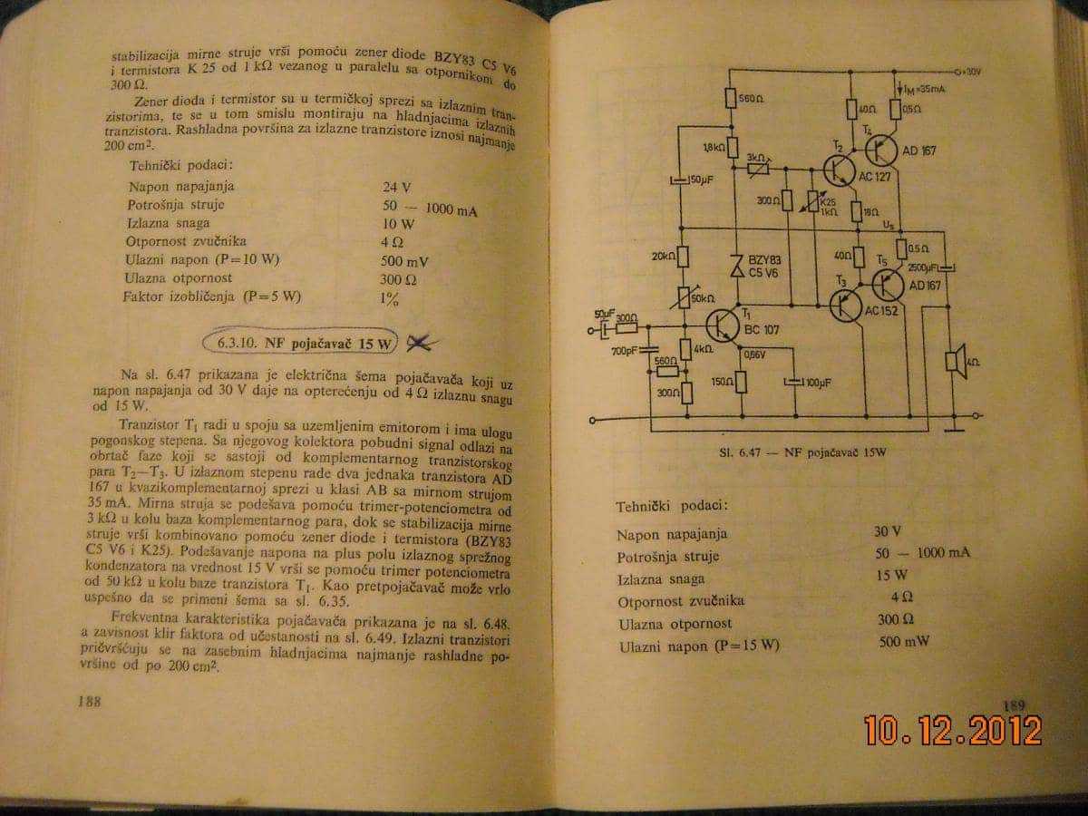

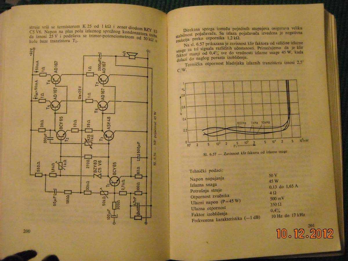

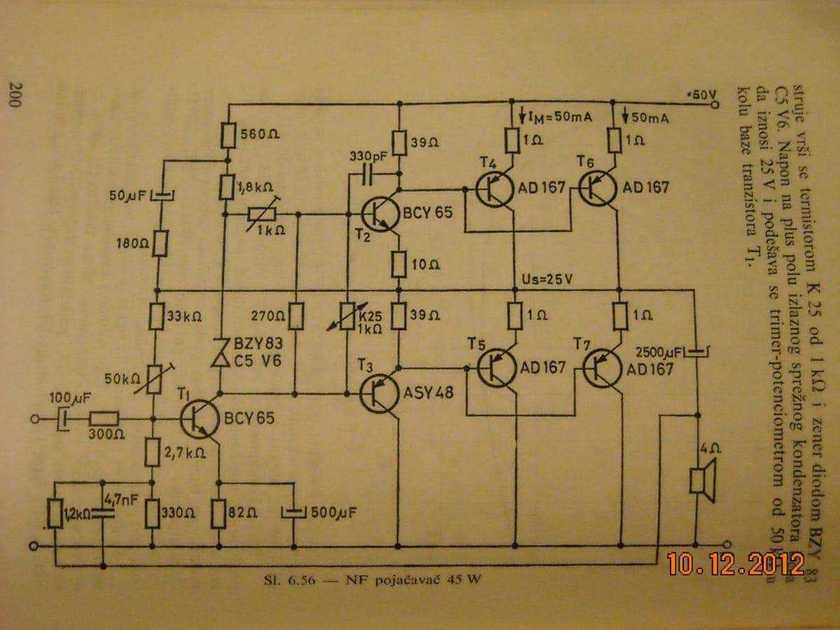

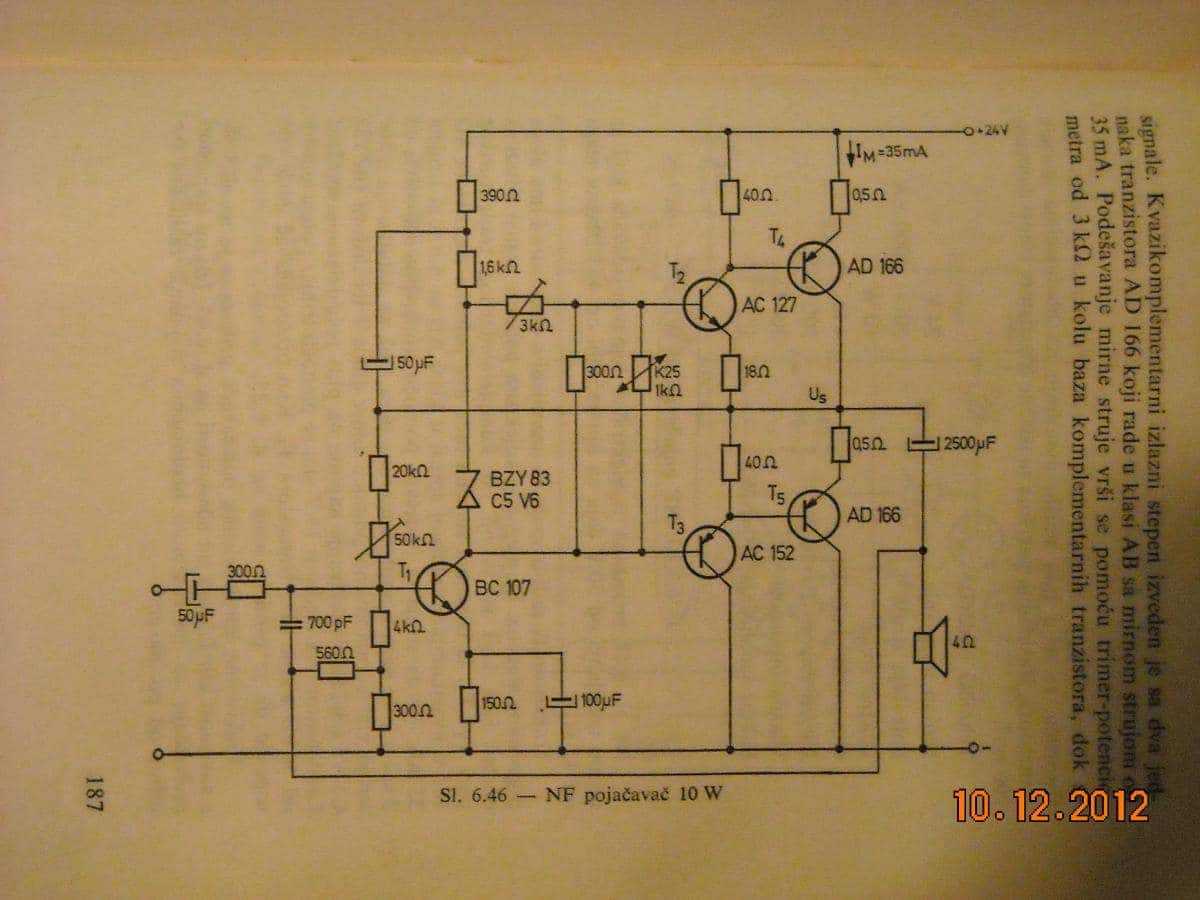

Pigy Napisano Oktobar 9, 2013 Autor #11 Napisano Oktobar 9, 2013 Samo da pitam,mozete li mi pomoci da umesto termistora ugradim Vbias(tranzistor),stavio bih verovatno AC187K posto moze lepo da se zasrafi za hladnjak a i drajveri su AC187/188. Izlazne sam odabrao AD139(Posle silnih preslusavanja AD162,AD149,AD439,2N1428,2N1537A.....pao je izbor na AD139,a ulaz ASY75,i naponski u ,,a,, klasi AC152. Evo i seme,samo sto ce malo biti imenjena pa umesto AD 162/162 ide AC187/188K pa onda izlazni tranzistori. Izmene za izlazne tranzistore bi bile kao ova cetvrta sema NF 10W 24V. Ja cu probati da uradim izmene kako ja mislim da bi moglo pa cu okaciti ovde da vidite,pozz

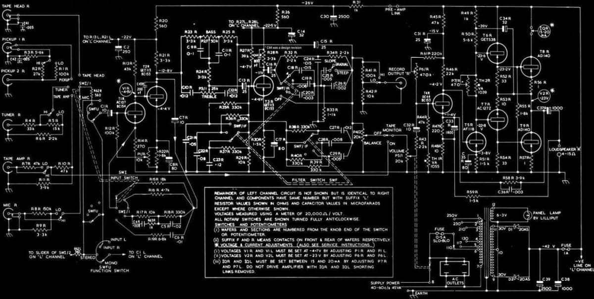

BANAT Napisano Oktobar 9, 2013 #12 Napisano Oktobar 9, 2013 Kolegione Piggy Ako ti nesto znaci eto praistorijske seme quasicompl. pojacala snage sa Ge.Tr. od legendarnog Dr. H.C. Lin-a ! , Licno bih probao na mesto VBE . stabilizatora staklene Ge. diode tipa AA ... Ps , Ne obecavam ti nista ali pokusacu da ti pronadjem neke sitne Ge Tr. tipa AF... iz nekih starih TV tunera , MF stepena i sl . Pozdrav !
Pigy Napisano Oktobar 10, 2013 Autor #13 Napisano Oktobar 10, 2013 Koliko sam ja pregledao tu semu,stabilizacija temperature je uradjena samo termistorom i otpornikom od 100 oma,sto smatram da nije dovoljno za termicku stabilnost pojacavaca. Nema trimere za podesavanje simetrije,kao ni trimer za mirnu struju. Tranzistore 2N109 i slicne se nemogu ni naci,naravno uvek postoje zamene,sve u svemu sema mi ne deluje uverljivo,pa cu se ipak drzati simensovih sema,ali hvala na pomoci. Naravno ako imas neke tranzistore,tu sam,tako sam preko ovde forumasa kao i na drugom sajtu dobio prilicno poklona-rusa,pa bi bio red i da nesto uradim,da ne bude prazna prica. Samo bih zamolio drugare da mi pomognu da resim taj problem sa Vbias tranzistorom,znaci ja bih izbacio diodu i NTC otpornik, a tu ubacio tranzistor. Ono sto mene cudi i nikako mi nije jasno zasto u vecini,da ne kazem svim semama sa Ge tranzistorima,ako je snaga recimo 10W, na polovini snage,t.e 5W izoblicenja su 1%,dok to nije slucaj sa semama gde su Si tranzistori. Citao sam da NTC otpornik doprinosi nelinearnim izoblicenjima,e sad da li on toliko degradira zvuk ili su u pitanju sami Ge tranzistori,to neznam.Mada u jednoj semi gde su ulaz,naponski i drajveri Si a samo izlazni Ge tranzistori,nije takav slucaj,evo okacicu da vidite razlike. Na prvoj semi,na levoj strani u gornjem uglu,videcete da pri naponu od 24V snaga je 10W i to pri 5W izoblicenje je 1%.Dok na drugoj semi gde je ulaz Silicijumski tranzistor,naponski isto tako,a drajveri kombinacija, i izlazni Ge tranzistori,drugacija slika pa je izoblicenje manje i tek pri maskimalnoj snazi naglo se povecava izoblicenje,iako i u toj semi ima NTC termistor???Koliko sam ja pregledao tu semu,stabilizacija remperature je uradjena samo termistorom i otpornikom od 100 oma,sto smatram da nije dovoljno za termicku stabilnost pojacavaca. Nema trimere za podesavanje simetrije,kao ni trimer za mirnu struju. Tranzistore 2N109 i slicne se nemogu ni naci,naravno uvek postoje zamene,sve u svemu sema mi ne deluje uverljivo,pa cu se ipak drzati simensovih sema,ali hvala na pomoci. Naravmo ako imas neke tranzistore,tu sam,tako sam preko ovde forumasa kao i na drugom sajtu dobio prilicno poklona-rusa,pa bi bio red i da nesto uradim,da ne bude prazna prica. Samo bih zamolio drugare da mi pomognu da resim taj problem sa Vbias tranzistorom,znaci ja bih izbacio diodu i NTC otpornik, a tu ubacio tranzistor. Ono sto mene cudi i nikako mi nije jasno zasto u vecini,da ne kazem svim semama sa Ge tranzistorima,ako je snaga recimo 10W, na polovini snage,t.e 5W izoblicenja su 1%,dok to nije slucaj sa semama gde su Si tranzistori. Citao sam da NTC otpornik doprinosi nelinearnim izoblicenjima,e sad da li on toliko degradira zvuk ili su u pitanju sami Ge tranzistori. Mada u jednoj semi gde su ulaz,naponski i drajveri Si a samo izlazni Ge tranzistori,nije takav slucaj,evo okacicu da vidite razlike.Oprostite,nesto se pokarabusilo pa sam dva puta napisao isti text! soory

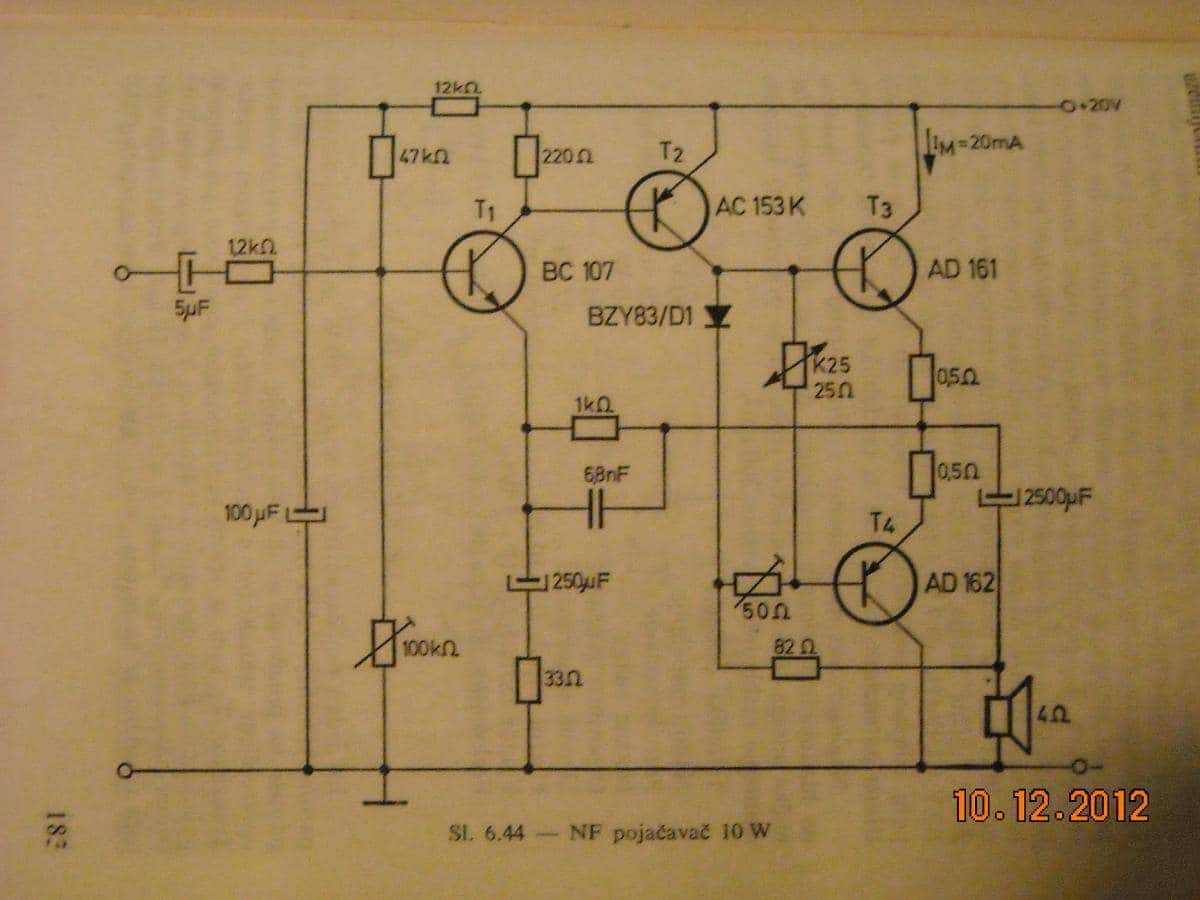

Pigy Napisano Oktobar 11, 2013 Autor #15 Napisano Oktobar 11, 2013 Razumem,znas i sam da vecina starih Ge tranzistora ima maximalni napon Vce = 32V, AC187/188 = 15V,AD161/162 = 20V,a jedino AC127/152 = 32V,tako da neznam koliko je opravdano da recimo ako uzmem da mi drajveri budu AC187/188 onda maksimalno napajanje uz malu rezervu bi moglo da bude +/- 10VDC, Snaga pri tom napajanju je 10W na 4 oma,sto znaci na 16 oma bih imao jedva 2,5W i to 10%THD,znaci mogao bih da slusam 1W da bi bilo bez izoblicenja,sto je svakako premala snaga. Onu semu koju si postovao,prokomentariso sam koliko sam mogao,jer mi zaista deluje malo neozbiljno da nemoze da se namesti mirna struja i simetrija napajanja,a da je sve to reseno tako da se automatski postavlja radna tacka i sve ostalo ,nisam bas siguran. S druge strane da eletrolit toliko utice na zvuk ,ne znam ali elektrolit za razliku od izlaznog transformatora bar prenosi ceo cujni frekventni opseg(20Hz-20kHz) dok transformatori to ne mogu ili su vrlo retki i skupi oni koji to mogu. Tako da sve u svemu,vidim da je ovo Sizifov posao,ali....ja volim ovaj hobi i to me opusta. Zato molim drugare da mi pomognu da ona sema koju sam postovao,proradi! I ako mogu da mi pomognu da izbacim onaj NTC otpornik i diodu,jer mislim da dobar deo izoblicenja poticu od njega....? Ajde drugari javite se,da ne bude ovo samo dijalog izmedju mene i dragog prijatelja,,BANAT,, Pozzz Evo seme jos jednom...
BANAT Napisano Oktobar 11, 2013 #16 Napisano Oktobar 11, 2013 Pigy Kod Dr.Lin-ove seme mirna se struja podesava trim pot-m R6 od 100R koji je u paraleli sa NTC otporom , dok se 1/2 B - napajanja podesava otporom R2 - 39K . Kod te seme definitivno fale i emiterski otpori kod izlaznih Tr. vrednosti oko 1 ohm , isto tako smatram da otpor R1 treba da bude 27000 ohma umesto naznacenih 2700 ohma . Ipak sema Leak 30 Ge. Amp-a je napribliznija opisu pojacala iz mog prethodnog posta , i naravno da se slazem se sa tobom da je sprezni Elko je mnogo bolje resenje od Izlaznog trafoa ! Kod te tvoje prilozene seme koja i nije tako losa NTC otpor i dioda nemaju tu neki posebno znacajan uticaj na THD % , jer je ta bias dioda polarisana tako da stalno provodi , dok NTC otpornik samo menja svoju vrednost u zavisnosti od temperature izlaznih Tr. , moje misljenje je da uzrok povecanom THD jeste to sto se izlazni Tr. ganjaju direkt iz VAS stepena ( AC153K ) , isto tako smatram da je Fb blokac 6,8nF prevelik , tu recimo treba probati sa blokcem od 680pF pa na vise . I dalje sam misljenja da je 16 ohma zvucnik optimalan za takvo Ge pojacalce ! , pogotovu ako se radi o visoko efikasnoj 16 ohma zvucnoj kutiji .
Pigy Napisano Oktobar 14, 2013 Autor #17 Napisano Oktobar 14, 2013 Hvala druze na komentaru,hvala sto mi dajes podrsku, razumem da je za mnoge ovde forumase ovo baktanje sa Ge semama gubljenje vremena. kao sto sam rekao meni je to uzivanje jer ne trazim vrhunske perfomanse. Tako razmisljajuci u vezi prve seme koju sam postovao i koje bi sve izmene trebao da uradim,onda sam odlucio da pravim pojacalo po drugoj semi onoj gde je napon 24V,samo sto bih ja radio sa 20VDC,nadam se da ce pojacavac raditi dobro i na taj napon,stim sto cu samo druge tranzistore upotrebiti . Video sam da ima tih NTC u MG Nis,Kad sklopim javicu se. Recite mi jel nece biti problem sto cu pojacavac napajati umesto 24V,ja cu koristiti 20VDC?

Pigy Napisano Oktobar 15, 2013 Autor #20 Napisano Oktobar 15, 2013 Ta sema je veoma slicna sa ovima koje sam ja postovao,imam i ja jos jednu Siemens-ovu ,napon napajanja 50V a snaga 45W. A recite mi koliki bi napon bio izmedju baze drajvera,zanima me da znam da li tu mogu da upotrebim AC187?(umesto NTC otpornika) Juce poceh da uparujem drajvere za izlazne, o ljudi AC 187 ima pojacanje od 1000-2000,zar je moguce? Uspeh da uparim 7 para AC187/188, al nisu svi od istog proizvodjaca,jel to moze izazvati neki problem?
Gosha Napisano Oktobar 15, 2013 #21 Napisano Oktobar 15, 2013 A recite mi koliki bi napon bio izmedju baze drajvera,zanima me da znam da li tu mogu da upotrebim AC187?(umesto NTC otpornika) Taj napon je oko 0.4V do 0.6V zato sto je napon izmedju baze i emitera god Ge tranzistora oko 0.2-0.3V a tu imas dva puta taj napon. Dakle tu nece biti veliki napon tako da mozes bez problema upotrbiti koji hoces tranzistor. Medjutim, tu je mozda problem sto je taj napon tako mali. Ne znam koliko ce pojacanje imati taj AC-jac pri tako malom Uce ( nigde ne nadjoh grafove za Ge tranzistore) pa je mozda ipak bolja solucija NTC.
