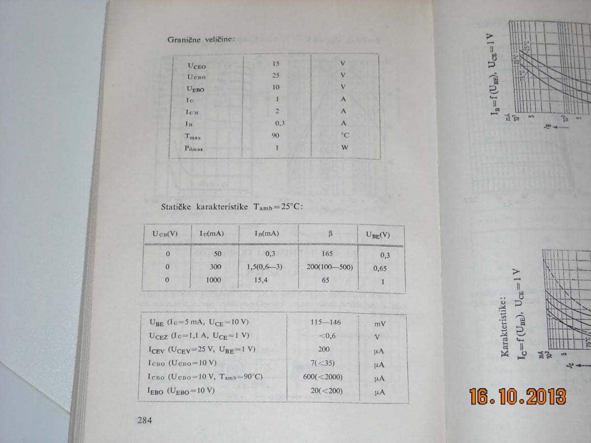

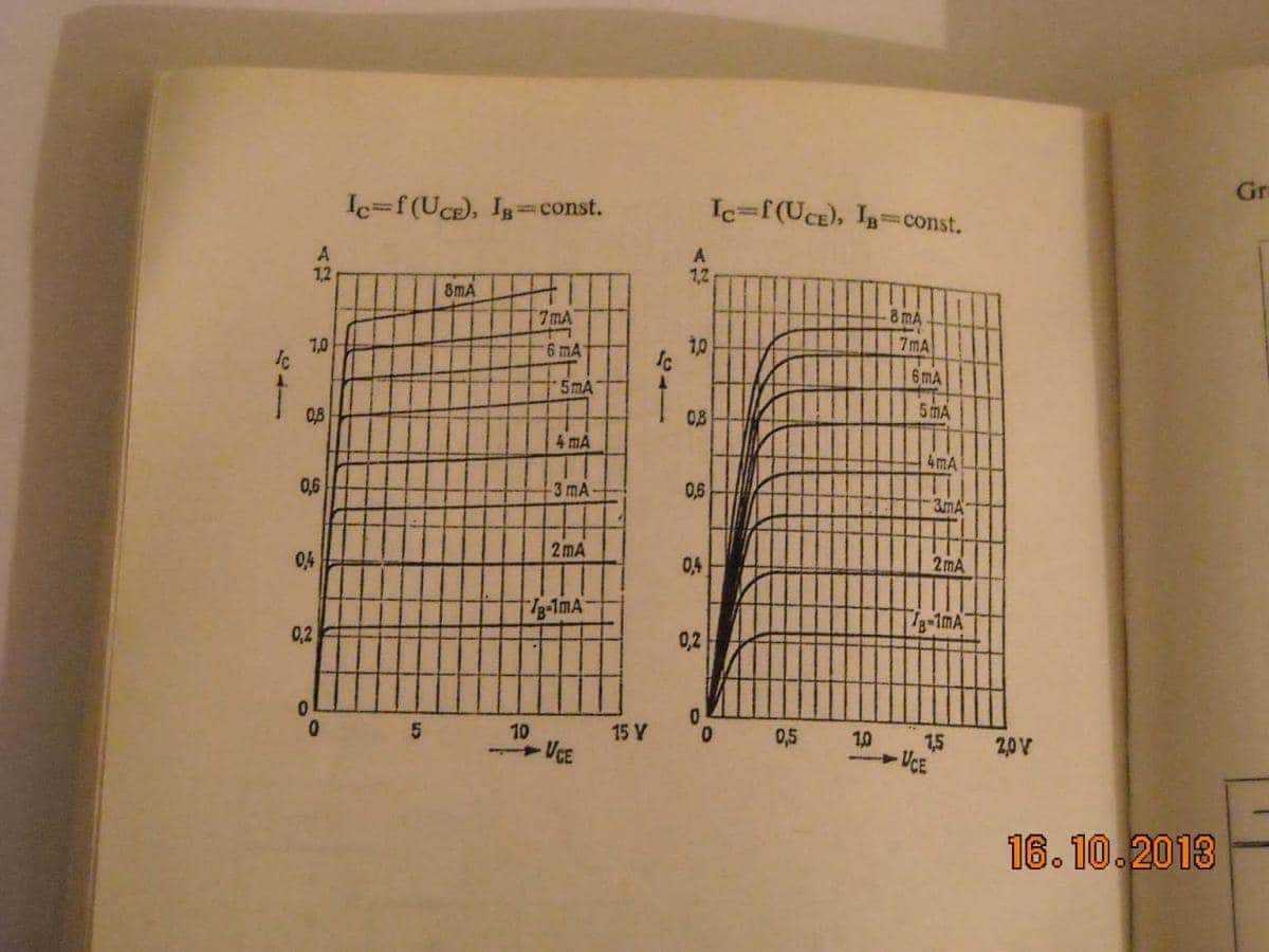

Pigy Napisano Oktobar 17, 2013 Autor Share #26 Napisano Oktobar 17, 2013 Evo grafikona za AC 187 Sad razmisljam da zamenim umesto AC187/188 da stavim ASY75/ASY27 (ili 2N109 ili 2N1305)..sta velite? Link to comment Podeli na ovim sajtovima More sharing options...
