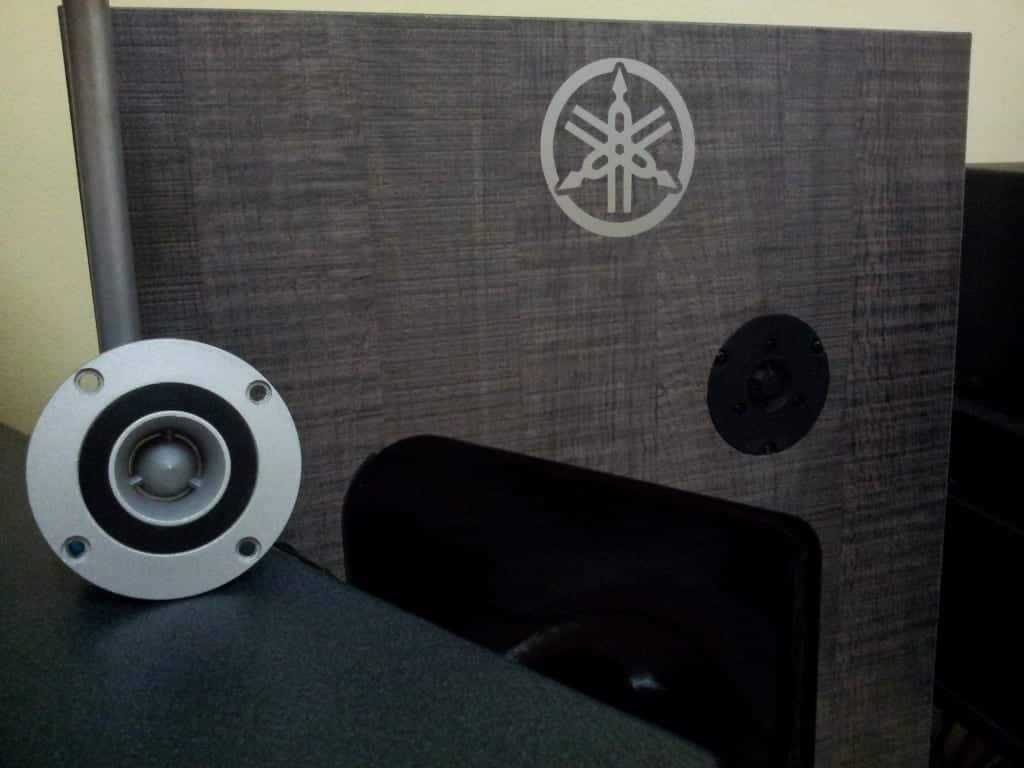

:) Posto nisam nesto mnogo visio na forumu ovih dana, tek sad videh sve ovo! Lepo i bas zanimljivo. I ja sam se zesce zajebunio na prvi pogled, mislim ono visokotonac, kad ono medjutim...drugi put kad slikate takve stvari stavite cigarete I upaljac pored :D
Hvala,drago mi je da sam uspeo da vas prevarim,

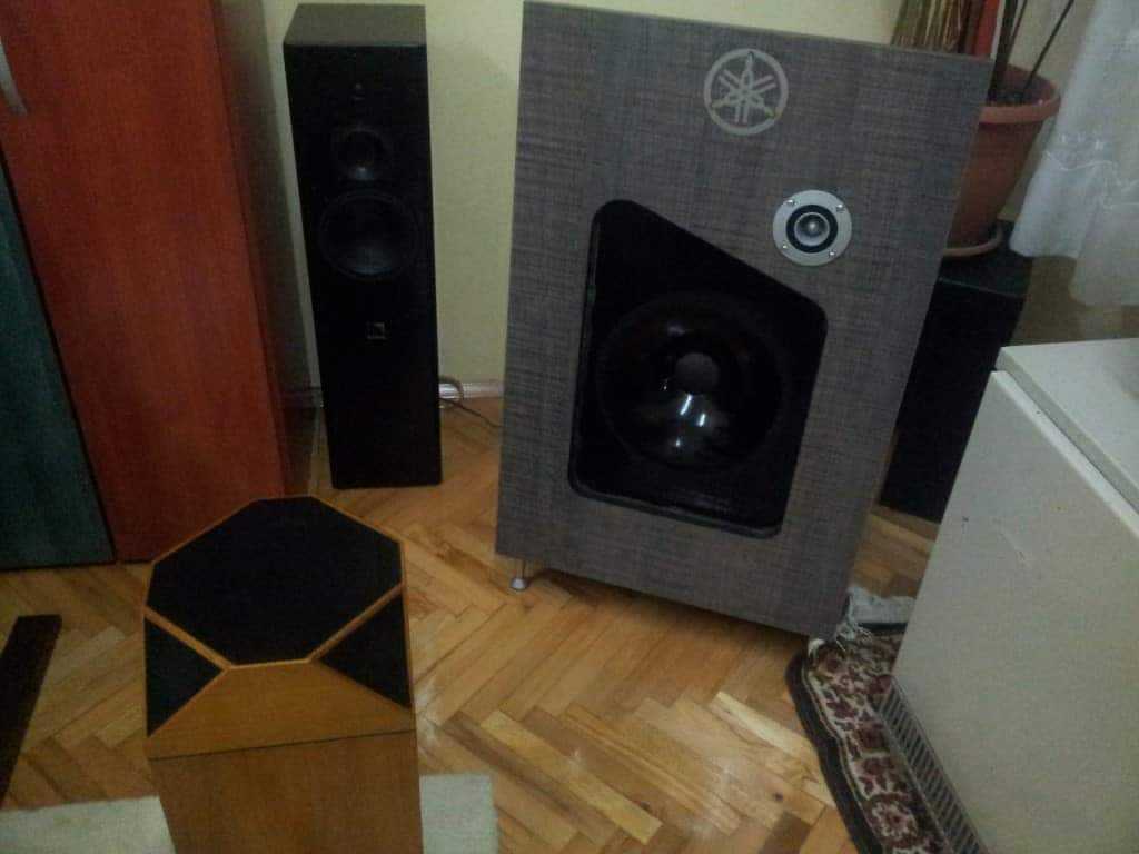

Evo ja napravio neke panele,pa posto utiske jos sredjujem,evo slika.Mozda se ovi basovi presele u neke drugacije kabinete,pa nisam hteo nista da diram,kao npr.sundjere ispred.Prvi utisak je da su ove tarabe samo nosaci zvucnika,jer su oni svirali slicno i bez igde icega,ali ovako je lepse.Stavio sam kond 2.2mf,na visokotonac,i sad je bolje.Prvobitno je bio na 4.7mf,pa se slabije cuo visoki,i mesao se sa srednjim od basa.
ako ti je ranije bio 4.7uF koji nize pocinje da reze od 2.2uF
i trebalo bi "jace" da se cuje
a kazes da se cuo slabije to znaci da su se bile obrnute faze na mestu oko susreta
pa je dolailo dao "potiranja"
pokusaj ponovo sa nekim prirucnim vrednostima ALI okreni fazu na visokom?

Probao sam sve varijante,ova horna najlepse radi na interkonekt kablu,i na 4.7uF.Da ne bi prstala trazila je bakar,a imao sam u kuci srebrnu zicu,i hibrid veceg preseka itd.Najbolje rezultate sam dobio sa nekim mikrofonskim kablom,tipa Klotz.Za basove zvucnicki kabl je Monster 2.0,opet bakarni.Dok sam slusao,posto sam totalni laik,zeleo sam da zvucna slika bude,kao i kad slusam nesto sto je izaslo iz fabrike.Kompaktnost,tj. da ne seva nesto bez veze.Posto postoji razlika u 3db,izmedju horne i basa okrenuo sam panel dve trecine prema uglu,i dobio sam bolji bas,ali i precizniji i lepsi.Eto to nisam znao,da paneli vole coskove,ali na metar razdaljine,ne uz sam zid.Japanci na netu drze zvucnike uz sam zid i pravo,ali onda nema ovog basa koji ja volim.Najinteresantnije mi je bilo sto sam panel drzao u rukama i u vazduhu dok je premestan tacno se oseti kad krece bas,a kad ga ima manje.Skinuo sam veliki tepih i stavio manji,i to je bilo pun pogodak.U slucaju OB to je pozeljno,dok je gomila zvucnika koje sam drzao kroz vreme na istom mestu trazila debeo tepih...

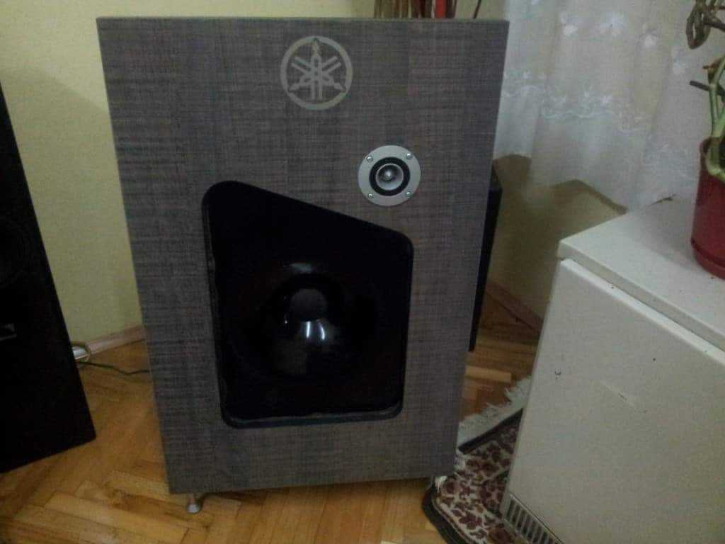

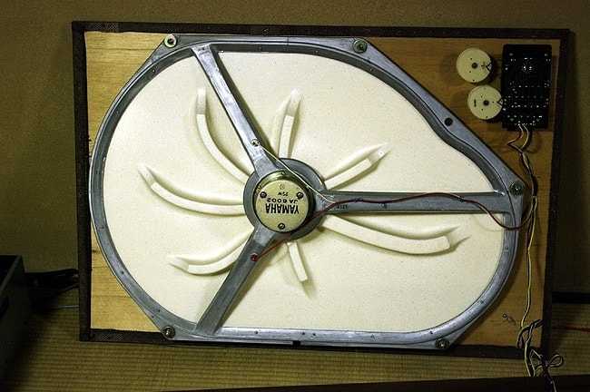

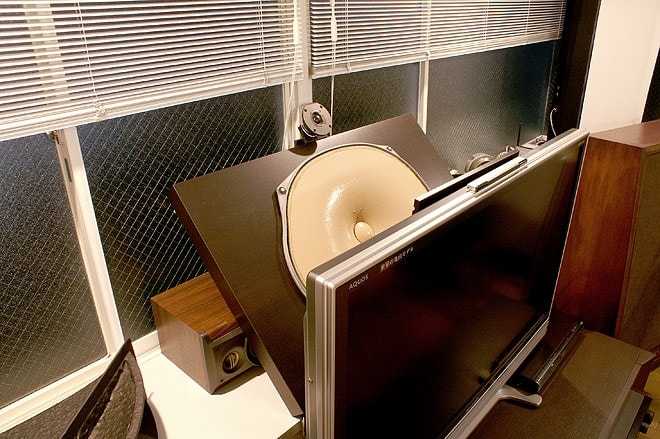

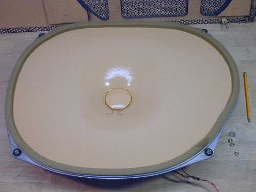

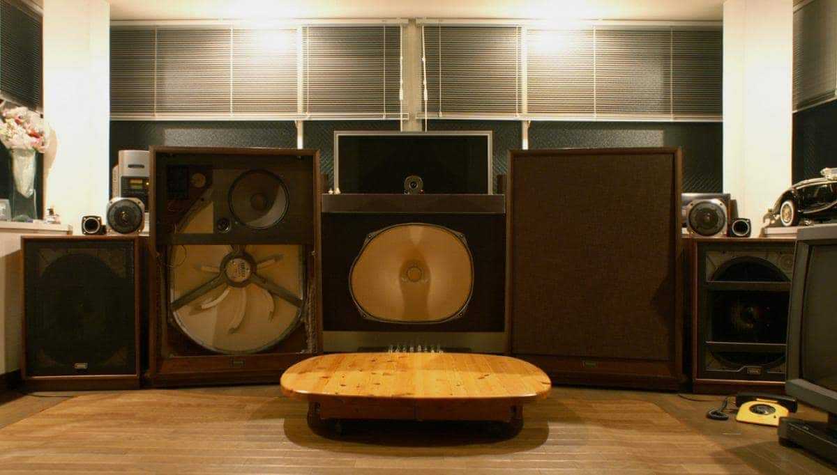

Evo mene ponovo,posto ce sutra najverovatnije da mi stigne i treci zvucnik od iste vrste,koji je jos redja zverka imam neka pitanja .On je 25x18" i razmisljao sam da ga spojim po onoj semi ,,Brian Eno,,On je 60 vati 101db 1w1m i takodje svira u 360 stepeni.Ja imam neku sliku gde je covek to postavio kao vufer u sredini na podu,ali me interesuje sta mislite da bi se dobilo kad bi se okacio na zid u visini od 2 metra?Zelim da ga maksimalno upotrebim pa me interesuju vasa razmisljanja.Evo slika sta je to...

napravi od njega OB subwoofer
mono sumer i lowpass , posten gainclone kanal i to je to
mislim da ces tako vise dobiti nego sa phase difference kanalom

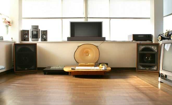

Da li da iskoristim sve sto on moze,jer je radio u orguljama,a to je malo vise oktava koje moze da odsvira?,a razlog zasto bih ga kacio kao treci zvucnik,je to sto ne znam kako bih ga uopste kacio drugacije na pojacalo koje imam,jer na njemu mogu da se prikljuce samo dva zvucnika.Ono sto me interesuje,a to cu vec da saznam ovih dana,na kojoj visini on sme maksimalno da bude,a da ne pokvarim zvuk?Cosak sredina zida,visoko nisko?

pozicija zavisi od pozicije ostalih zvucnika , kao i prostora u kojem su
no , to (ti) nije nista novo
ono sto zelim da kazem je da igranka sa , ovde tako nazvanim , B.Eno povezivanjem centralnog zvucnika koji svira razliku signala/faze dva stereo kanala - donosi novinu koj ane opstaje dugo u zivotu srednjeg profila audiofila/muzikofila .
PWK se medju prvima igrao time , pa nije ostao dugo na tome , ni komercijalno ni privatno
koristenjem dipolnih ili omni zvucnika se dobija daleko realniji zvuk nego bilo kojim multichannel pristupom ....... ako nista drugo on bar gledano na prosek muzickog software-a kjoji koristimo , jer svaki multichannel sistem zahteva nista drugo nego adekvatan multichannel snimak .
daklem - ako vec nabavljas taj dragulj , onda ga bar sikoristi za ono gde ces imati najvise dobiti - napravi posten baffle za njega i koristi ga kao mono woof
a sto se tice tog tzv. B.Eno spajanja - bar je to lako probati ......... a onda probaj i poziciju

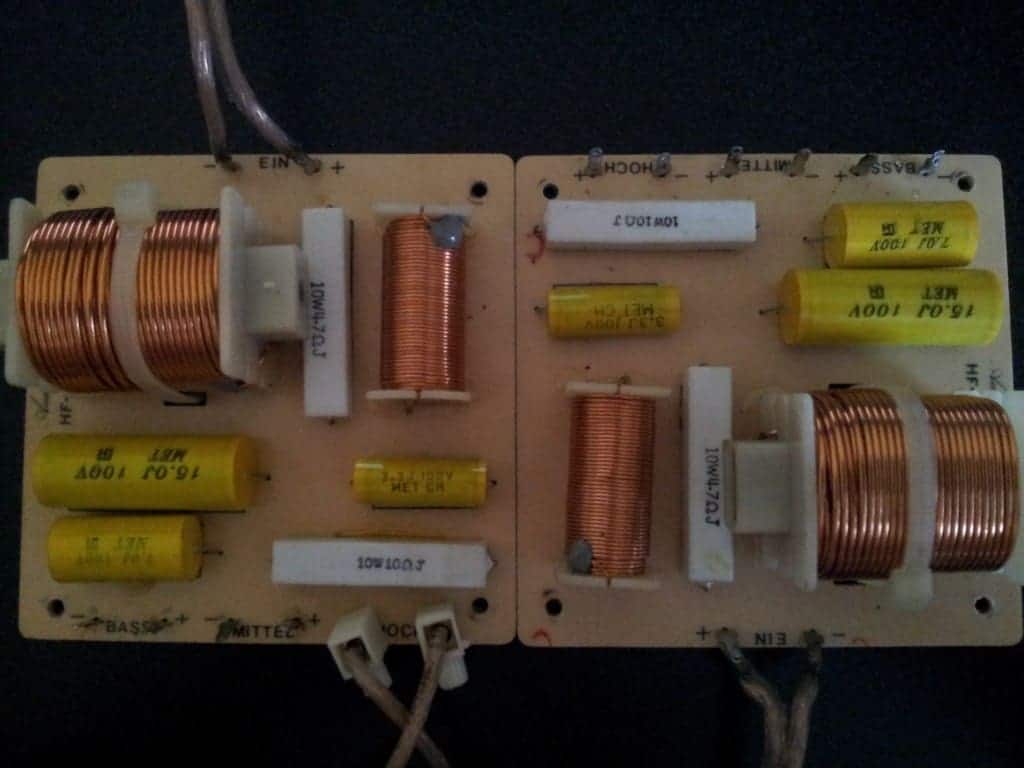

Sta mi treba za vufer,koliko sam ukapirao mislis na aktivnu varijantu?Ja od delova imam kuci za sada samo dve kvalitetne skretnice.Mogu li njih da iskoristim?Evo ovako izgledaju:
post-1130-0-88061900-1372032010_thumb.jp
na zalost - to mozes da uradis samo sa aktivnom varijantom

Pa mozes pokusati da nabavis i drugi komad, jos jedno slonovo uho i onda koristis kao subove klasicno
do tada ova ideja o LR summ nije losa sa tim sto se isto moze sa tim sabiracem i uraditi povezivanje kao sto je uradio Eno

A pozicija za sub ako je samo jedan sub, mozda jedina moguca da bude u centru a podignut do plafona normalno pod nekim uglom u odnosu na tacku sliusanja. Zato je zgodnije kad se imaju 2 kom.

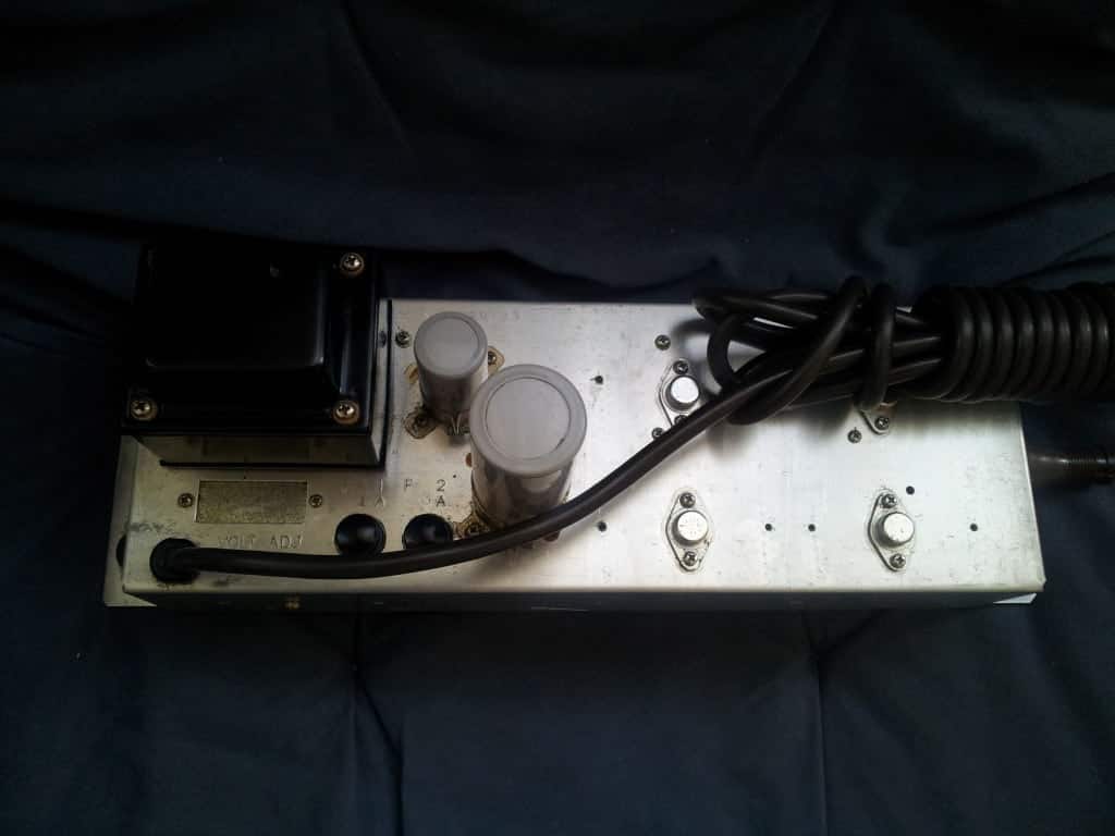

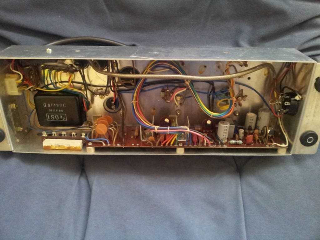

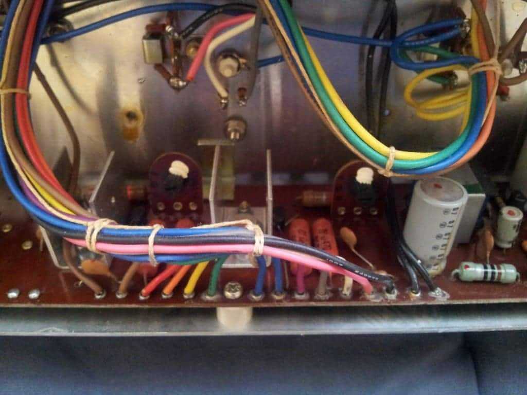

Danas ce da bude spajanje,iz radoznalosti da vidim kakva je vrsta basa od 35hz koje sam negde procitao,i spojicu samo ovako da vidim koliko je potentno ovih 60 vati,jer sam se u zivotu nagledao razlicitih 50-100 vati,sto na pojacalima a tek na zvucnicima:)).Verovatno ce da bude mesanja srednjih iz njega u celu pricu,ali polako,i ovo je lutrija bilo nabaviti.Imam jednu sliku kako bi to bilo interesantno da se napravi ,ali prvo da ga donesem.Zasad evo koncepta.Ja sam doduse imao njegovo pojacalo,ali sam prodao,jer nisam znao sta cu sa njim.Da li je ovo moglo da se upotrebi,ili postoje modernija resenja?

Jel to bilo sa germanijumskim tranzistorima? ti mali deluju kao da je manje pakovanje ot TO-3
A sta si uradio sa platnom na kabinetu u kojem je bio driver?
To bi ti koristilo?
Trebalo bi izmeriti i TS paramerte i odziv, ipak to ti je neka osnova za razmisljanje o skretnici i uskladjivanju
a i tih podatak nema na netu pa bi ti mnogi bili zahvalni...
