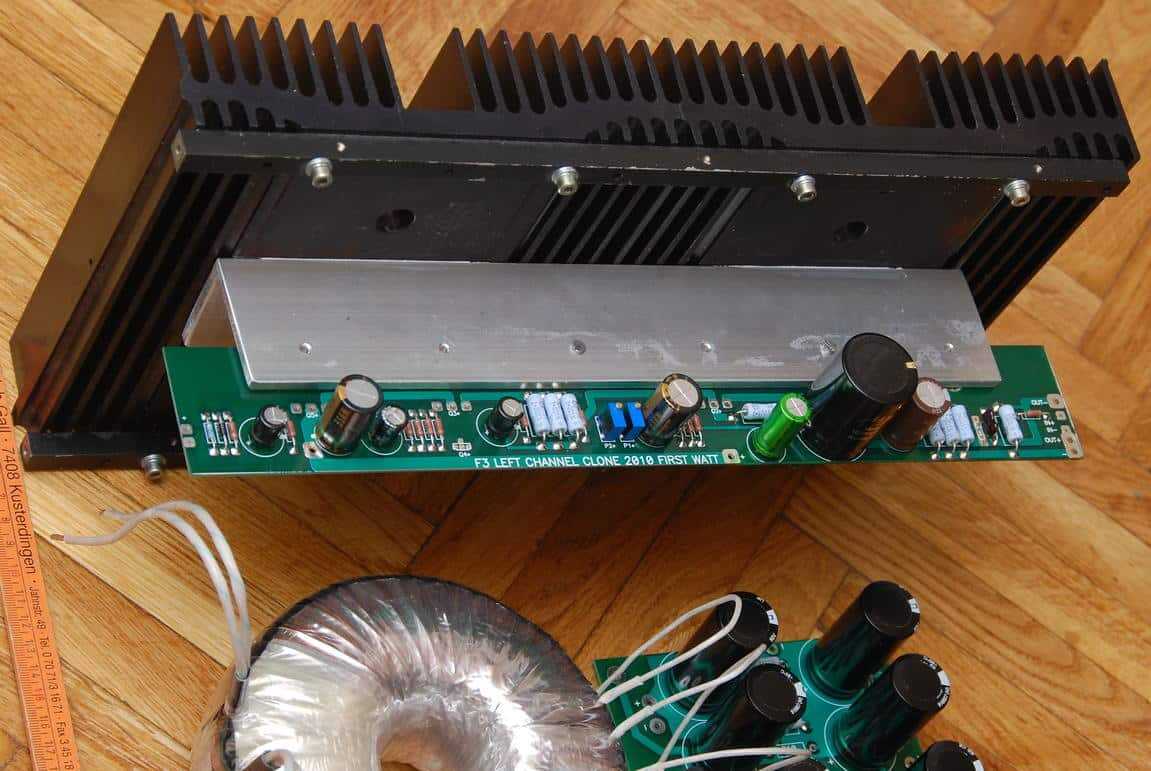

Impuls Napisano April 18, 2010 Autor Share #112 Napisano April 18, 2010 A onda sam poceo da ga stezem dok nije zaplakao izmedju L profila i hladnjaka Link to comment Podeli na ovim sajtovima More sharing options...

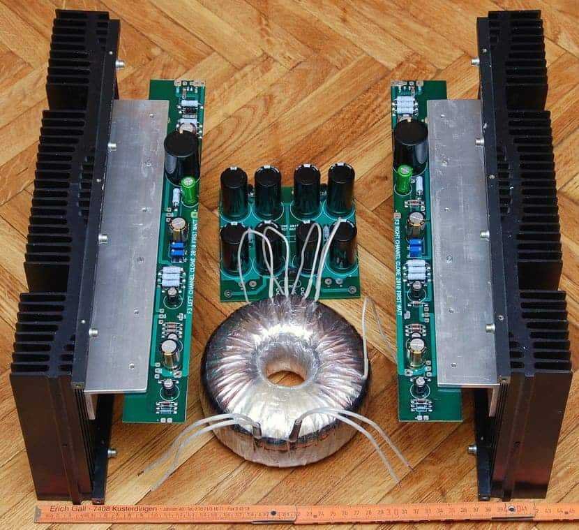

Impuls Napisano April 18, 2010 Autor Share #114 Napisano April 18, 2010 Trafo na fotografiji je spominjani u drugoj temi i mogu reci da stvarno startuje bez soft starta i ne izbacuje mi automatski osigurac. U trenutku ukljucenja se cuje zvuk iz trafoa ali posle toga tisina. Oba kanala imaju identican napon u drugu decimalu. Primar je motan sa 2 x 115V da bi bilo kao na originalnom F3. Ima i slepi namotaj i 5,4kg za 500W Link to comment Podeli na ovim sajtovima More sharing options...
Ја sam sam Napisano April 18, 2010 Share #115 Napisano April 18, 2010 A onda sam poceo da ga stezem dok nije zaplakao izmedju L profila i hladnjakaНије баш јасно како се транзистор монтира на "Л"профил, али изгледа одлично.Питање: Зашто си користио "Л" профил кад са једном Бакарном шином или Алуминијуском си могао да постигнеш термално спајање два хладњака а и штампаби била паралално са хладњаком?Овако гледано рекао бих да је хладњак висок 205 мм, можда грешим!дискО_Сту Link to comment Podeli na ovim sajtovima More sharing options...

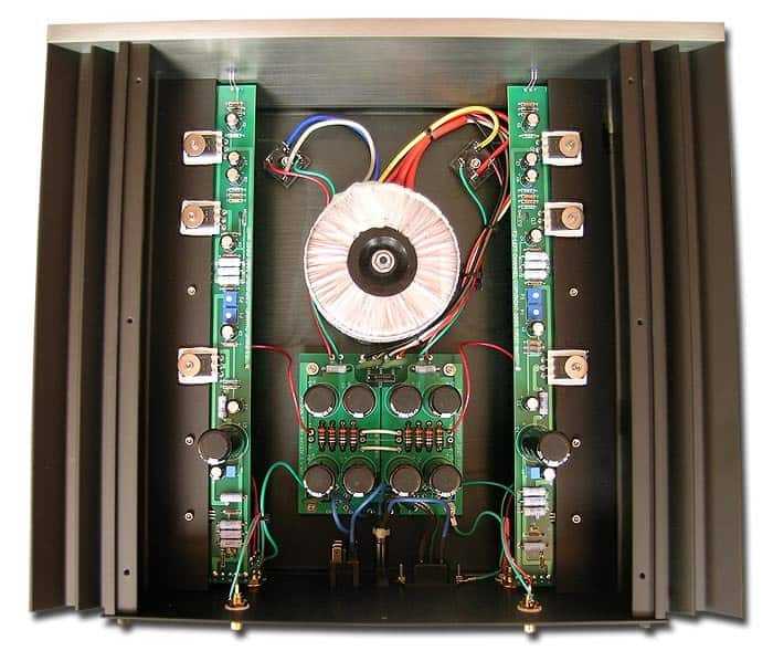

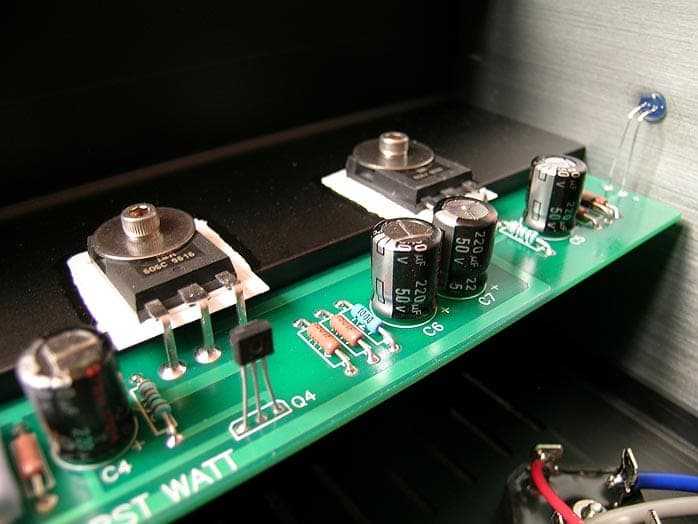

Impuls Napisano April 18, 2010 Autor Share #116 Napisano April 18, 2010 Cilj je bio da se dobije ovakav izgled i to je postignuto. Cak ce isti raspored biti u unutrasnjosti.a montaza tranzistora ide ovakojedino je plocica napajanja malo izmenjena jer Nelson koristi kondove vezane u seriju i ima za oba kanala jedno napajanje dok je u mojoj varijanti amp uredjen kao dva monobloka a napajanje je radejno po uzoru na F2 http://www.6moons.com/audioreviews/firstwatt2/f2_2.html Link to comment Podeli na ovim sajtovima More sharing options...

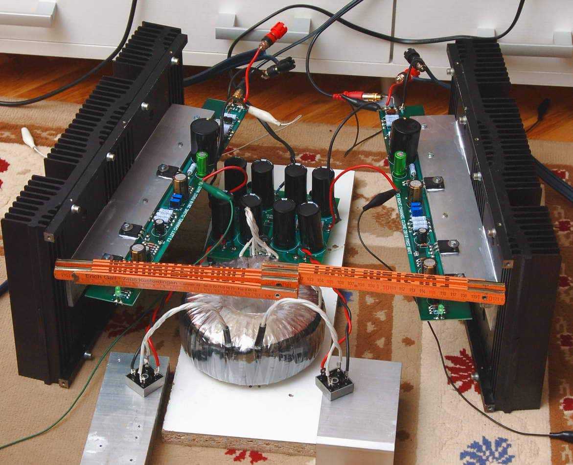

Impuls Napisano April 19, 2010 Autor Share #118 Napisano April 19, 2010 da li ces da stavljas grecove ili brze diode ?Grecovi. Dok ovo pisem upravo slusam prve zvuke sa desnog kanala sa laboratorijskog izpravljaca. Idem do poste da posaljem neke posiljke pa se bacam na levi kanal Link to comment Podeli na ovim sajtovima More sharing options...
gidjga Napisano April 19, 2010 Share #119 Napisano April 19, 2010 Grecovi. Dok ovo pisem upravo slusam prve zvuke sa desnog kanala sa laboratorijskog izpravljaca. Idem do poste da posaljem neke posiljke pa se bacam na levi kanalVodi računa ,ti si malo teži, tako da ovi Mundorfi neće izdržati to tvoje bacanje! Link to comment Podeli na ovim sajtovima More sharing options...
Impuls Napisano April 19, 2010 Autor Share #120 Napisano April 19, 2010 Bacio sam se na drugi levi kanal i pod mojom tezinom nije imao druge nego da popusti i prosvira. Sledi kacenje na ispravljacki deo. Link to comment Podeli na ovim sajtovima More sharing options...
Impuls Napisano April 19, 2010 Autor Share #121 Napisano April 19, 2010 Prvo slusanje je palo Link to comment Podeli na ovim sajtovima More sharing options...

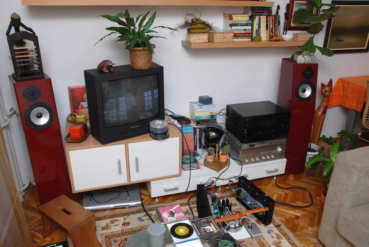

Impuls Napisano April 19, 2010 Autor Share #123 Napisano April 19, 2010 Zvuk?Mnogo zvuka! Treba mu vremena da se ugreje da visoki dobiju detalje i harmonike. Al da greje, greje. Po mojoj proceni bar 200 sati ce trebati da kondovi prosviraju. Jedina zamerka je sto mu treba preamp jer signal sa cd-a nije dovoljan da bi se dobilo dovoljno snage Link to comment Podeli na ovim sajtovima More sharing options...
Mikorist Napisano April 19, 2010 Share #124 Napisano April 19, 2010 Zvuk? Jedina zamerka je sto mu treba preamp jer signal sa cd-a nije dovoljan da bi se dobilo dovoljno snagenakaci ga direktno na zvucnu kartu - neku jako dobru - i ne treba mu nista vise Link to comment Podeli na ovim sajtovima More sharing options...

Impuls Napisano April 19, 2010 Autor Share #127 Napisano April 19, 2010 Damir je upravo otisao, slusali smo ga zajedno. Kada sam ukljucio amp totalna tisina, ni suma ni bruma. Cak smo pomislili da nije ni ukljucen. Grecevi se greju mada sam ih tek naknadno stavio na hladnjake. Bice im dovoljna i donja ploca kutije za hladjenje. Trafo je hladan kao spricer. Mislim da je ovaj trafo previse za ovaj amp. Sa ovakvim karakteristikama trafoa mogao je komotno ici i 300W.Treba mu bar pola sata da dobije sve potrebne detalje. Sto je topliji kao da se utisava i dobija pregrst detalja koje do sad nisam cuo. Link to comment Podeli na ovim sajtovima More sharing options...
