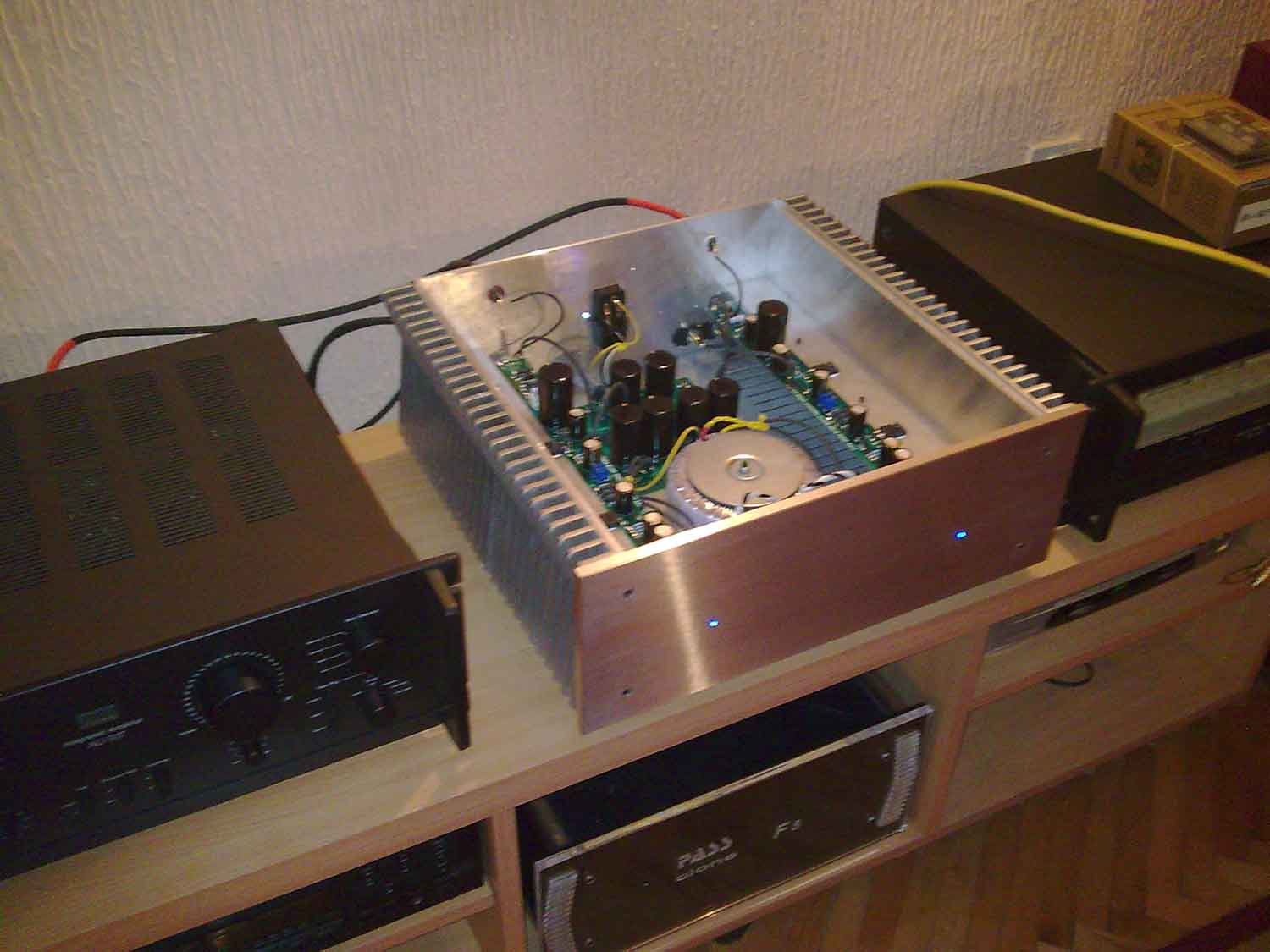

gidjga Napisano April 25, 2010 Share #171 Napisano April 25, 2010 prosvirao F3 :good2: Link to comment Podeli na ovim sajtovima More sharing options...
gidjga Napisano April 25, 2010 Share #172 Napisano April 25, 2010 Ljudi ovo fenomenalno svira! Link to comment Podeli na ovim sajtovima More sharing options...
Zen Mod Napisano April 25, 2010 Share #173 Napisano April 25, 2010 ( ja koliko vidim - tu ima mesta za jos jedan C bank i jos jedan trafo ; kad je bal - nek je maskenbal ) Link to comment Podeli na ovim sajtovima More sharing options...
ma_coule Napisano April 25, 2010 Share #174 Napisano April 25, 2010 Ljudi ovo fenomenalno svira! Ne verujem! (dok ne probam ) Ozbiljno: svaka čast! Link to comment Podeli na ovim sajtovima More sharing options...

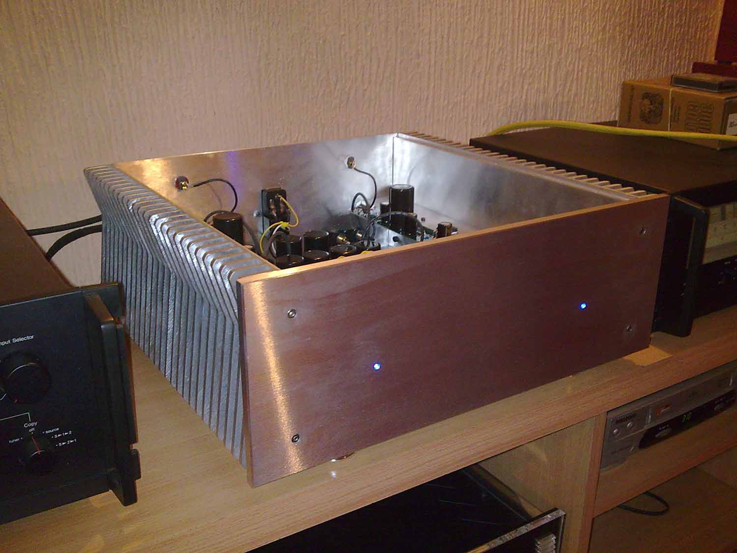

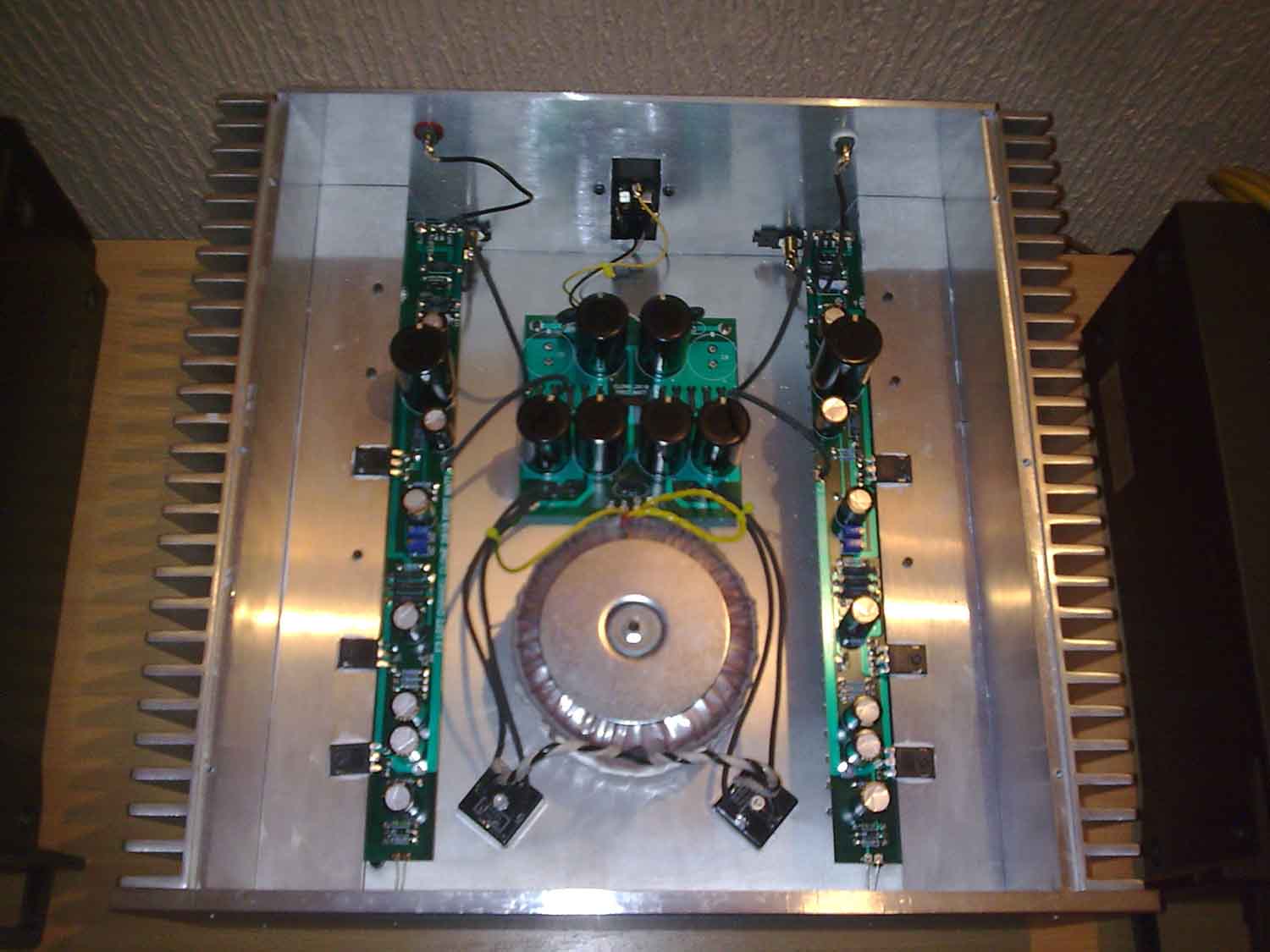

Impuls Napisano April 25, 2010 Autor Share #175 Napisano April 25, 2010 Sto se tice dodatnog trafoa i kondova, trafo je debelo predimenzionisan a kapaciteta ima 4 puta vise nego u originalnom F3. Ja bih jedino uvrnuo zice od greca do kondova jer tu ipak ide poveca impulsna struja. Malo ce usporiti punjenje ali nece rasipati smetnje u ukulinu Link to comment Podeli na ovim sajtovima More sharing options...
pile Napisano April 25, 2010 Share #176 Napisano April 25, 2010 prosvirao F3 :good2: Sve po PS-u Jedino bih skratio žice od ulaza na najkraću moguću meru. To su antene.Kakvi su prvi utisci? Imaš i F5 i lampaša za poređenje. Bilo bi zanimljivo čuti gde je F3 u poređenju s njima.Još jednom Link to comment Podeli na ovim sajtovima More sharing options...
