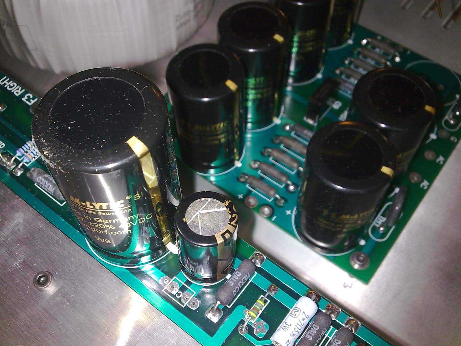

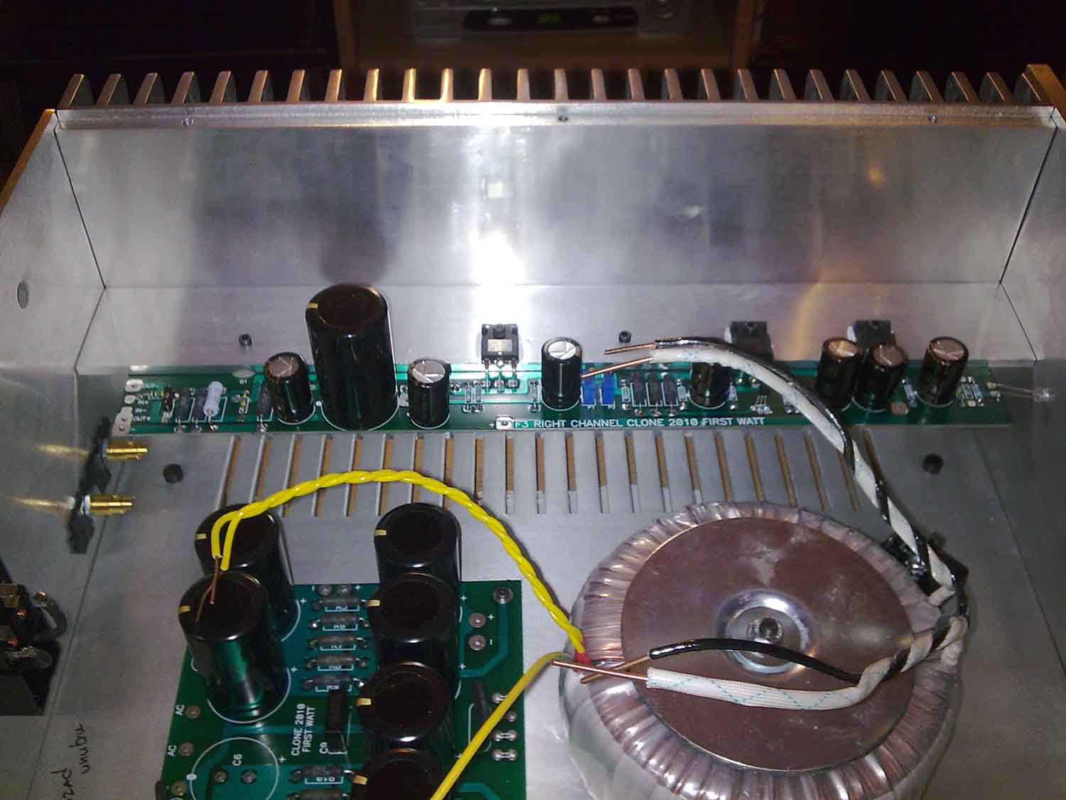

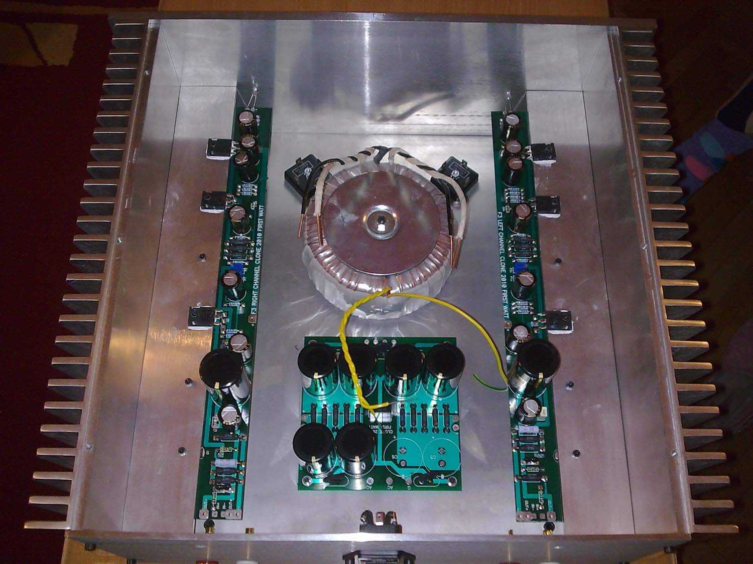

Ja bih nesto predlozio. Odletujete taj jedan mundorf sa leve strane plocice za napajanje i stavite ga desno pa cete moci ukljuciti amp da sviri. Ako budete cekali mundorfe da stignu mogli bi se nacekati sa slusanjem ampa.

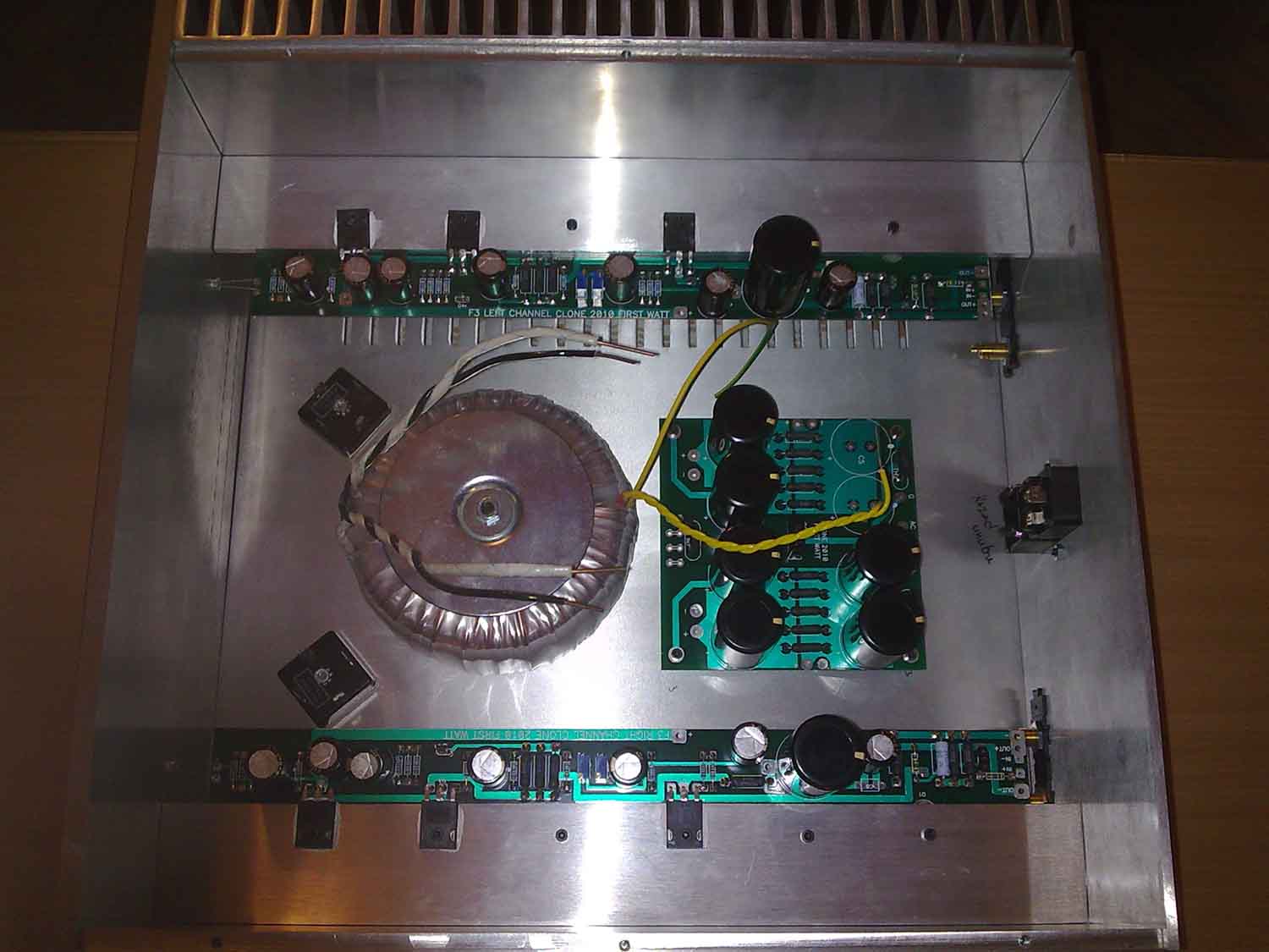

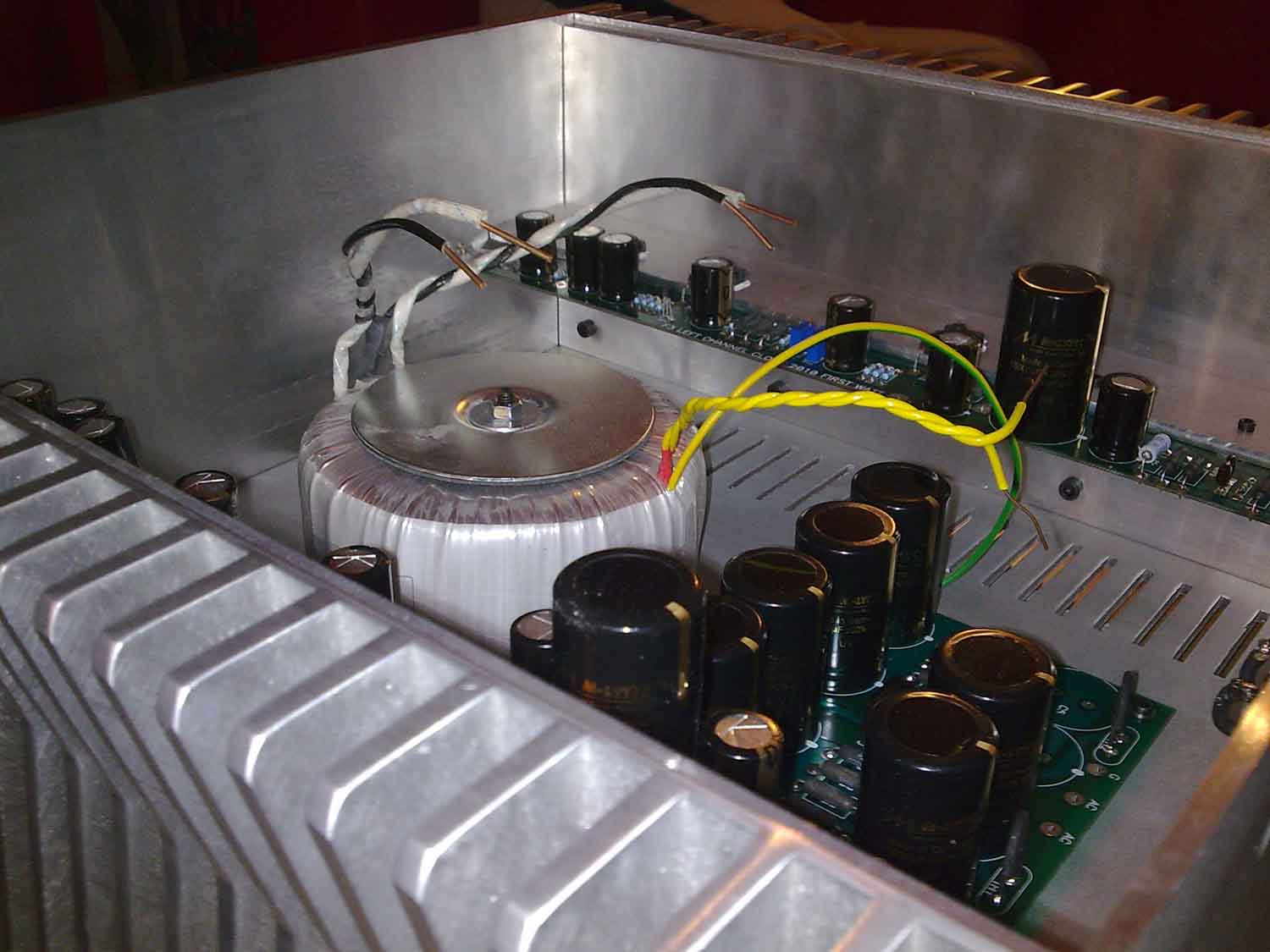

Ovaj željezni poklopac sa transformatora najbolje baci i stavi nešto od teflona ili sličnog nemagnetičnog (nemetalnog) materijala sa rupicama za hlađenje i da bude promjera samo tolikog koliko je potrebno da drži transformator. Biti će mu duplo lakši život i biti će ti jako zahvalan. Vjeruj mi, ja sam jednog nedavno sahranio baš zbog takvog poklopca.
Ok,hvala na savetu :friends:

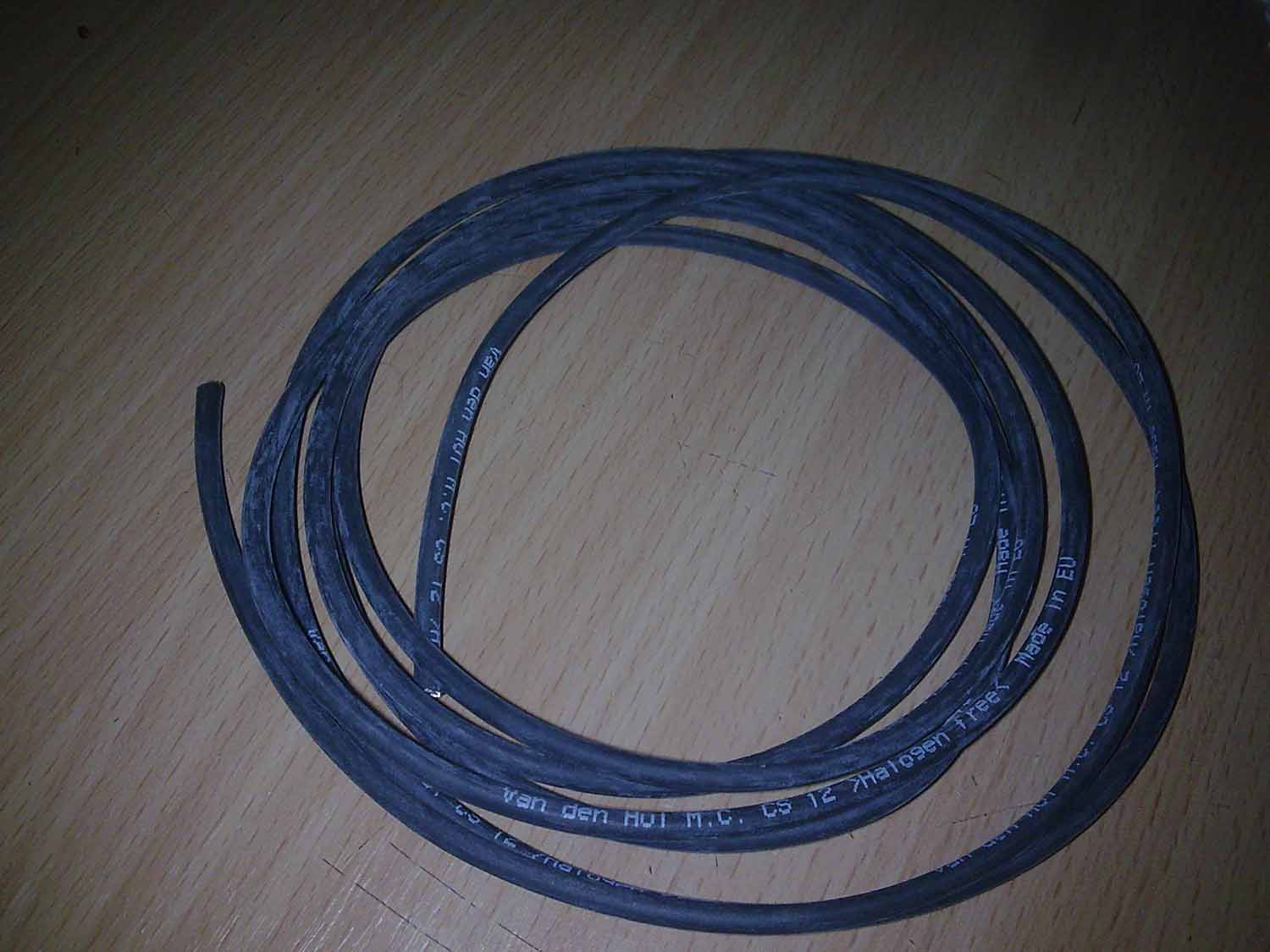

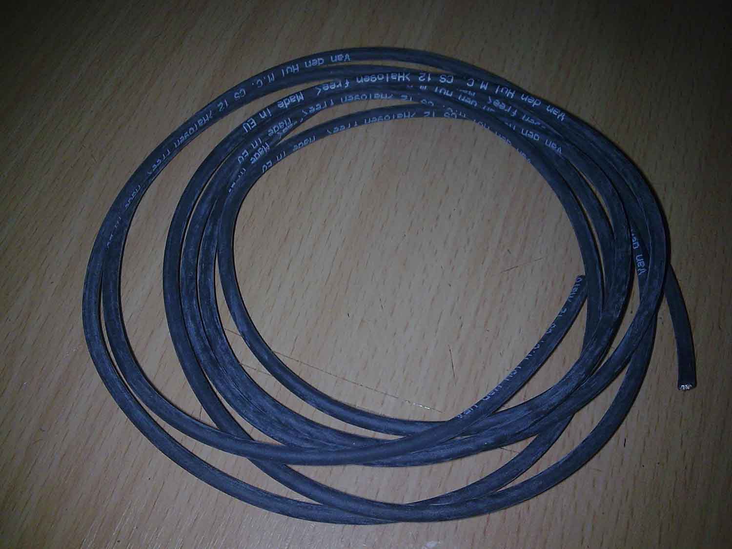

Звучна слика ће бити као да је укључен "Лауднес" !дискО_Сту
Imao sam masu običnih kablova ,međutim skrkao sam mnogo para u ovo ,pa je apsurdno da ne stavim i kablažu kvalitetnu.Uostalom ja obožavam loudnes
