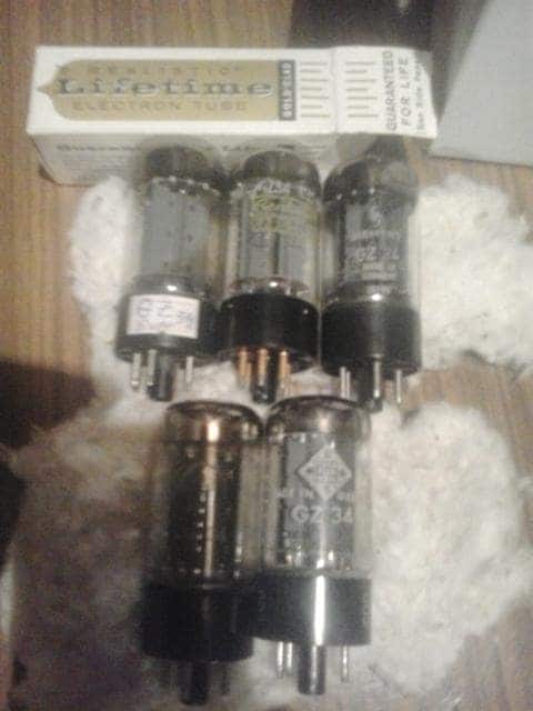

dunavko Napisano Januar 14, 2013 Share #34 Napisano Januar 14, 2013 Postovani kolege,jel smem ja da stavim foto moje kolekcije gz34?Vita jela,zelen bor... Link to comment Podeli na ovim sajtovima More sharing options...

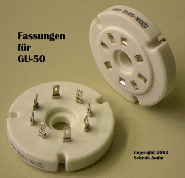

BANAT Napisano Januar 14, 2013 Share #37 Napisano Januar 14, 2013 A i podnozje je kao za GU50 kao sto ste vec i napisali. Beli Druze Radi Tacnog izbora postolja za ovu snaznu ispravljacicu eto i par slicica , Odnosno kako se na trzistu mogu naci razni tipovi keramickih postolja za GU50 ipak samo jedan tip postolja ce i da Zaista zadovolji zahtevu snazne 5C8S cevke na duge vremenske staze , to je postolje sa izdignutim okruglim pinovima sa malenim celicnim oprugicama na istim koje sluze da ostvare maximalan elektricni , mehanicki i termicki kontakt sa pinovima 5C8S cevke . Gvozdeni oklop( kao i elektrostaticka pregrada) koji je sluzio da se GU50 cev tacno usmeri i zastiti treba da se rasrafi i odstrani jer 5C8S ispravljacica jeste mnogo deblja i ne bi mogla da upadne na postolje tako . Tip1 - Dobro Tip2- Lose Pozdrav ! Link to comment Podeli na ovim sajtovima More sharing options...

ZZZ Napisano Januar 14, 2013 Share #39 Napisano Januar 14, 2013 Na nekim podnozijima za GU50 mislim da nije moguce lako odvojiti metalni stit od keramicke baze ali mozda moze da se pazljivo isece i odvoji? Link to comment Podeli na ovim sajtovima More sharing options...
BANAT Napisano Januar 14, 2013 Share #40 Napisano Januar 14, 2013 Na nekim podnozijima za GU50 mislim da nije moguce lako odvojiti metalni stit od keramicke bazeali mozda moze da se pazljivo isece i odvoji? Tacno Tako Druze ! Licno u kolekciji imam takva razna postolja , neka od njih su pritegnuta za metalni stit sa sraficima , druga neka su nitovana . Bitno je da se ne osteti krta keramika pri odvajanju ! Link to comment Podeli na ovim sajtovima More sharing options...

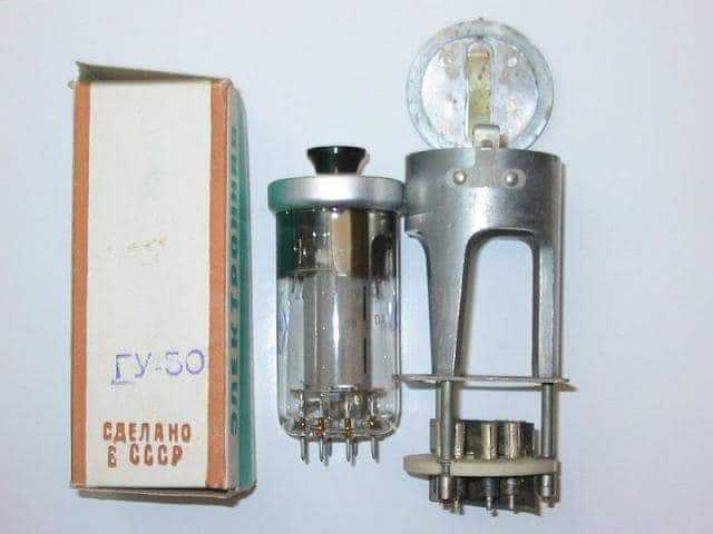

ZZZ Napisano Januar 15, 2013 Share #41 Napisano Januar 15, 2013 Imao sam 2 kom pakovanja gu50 sa podnozijima (dao nasem drugu Saletu) kod kojih je to bio kaoa neki sistem lampa-podnozije? lampa se postavi pa se onda nesto kao zavrne itd... vrlo robusno i kompaktno. Secam se da ti pinovi neverovatno dobro drze vrlo tesko je izvaditi i postaviti lampu. KOntakti su pretpostavljam tu jako dobri a i povecana je otpornost na vibracije sigurno i to kad lampa stoji horizontalno nema sanse da se pomeri iz tog podnozija Link to comment Podeli na ovim sajtovima More sharing options...
BANAT Napisano Januar 15, 2013 Share #42 Napisano Januar 15, 2013 ZZZ Druze Otesmo kolegionu Revoxu temu skroz !!! , sa ovim Ruskim ispravljacicama i pripadajucim GU postoljima !!! Tako da nemam kud nego cu morati da povadim te svoje GZ-jke iz raznih budzaka i da ih slikam ovde ! Jeste to su ta Ruska MIL Spec. postolja !!!, Kanda ih Pravio Rus od stra` ! Pozdrav ! Link to comment Podeli na ovim sajtovima More sharing options...
revox Napisano Januar 15, 2013 Autor Share #43 Napisano Januar 15, 2013 ZZZ Druze Otesmo kolegionu Revoxu temu skroz !!! , sa ovim Ruskim ispravljacicama i pripadajucim GU postoljima !!! Tako da nemam kud nego cu morati da povadim te svoje GZ-jke iz raznih budzaka i da ih slikam ovde ! Jeste to su ta Ruska MIL Spec. postolja !!!, Kanda ih Pravio Rus od stra` ! Pozdrav ! Nis drug oteo nič naum je bio upravo ovo da se otvori priča o gz i o drugim ipravljačicama samo naprijed i puštite Dunavka da izbaci svoje lampe čovjek fino pita a niko da mu odgovori Link to comment Podeli na ovim sajtovima More sharing options...
BANAT Napisano Januar 15, 2013 Share #44 Napisano Januar 15, 2013 Revox-e Nadam se da ce ova slika da pokrije troskove otimacine tvoje teme !!! Jedva sam nekako uspeo da ih nadjem u arhivi ! , ali znam da negde cuci bar jos toliko tih GZ-jki , al` me sad mrzi da raskopavam celu arhivu ! Pozdrav ! Link to comment Podeli na ovim sajtovima More sharing options...
