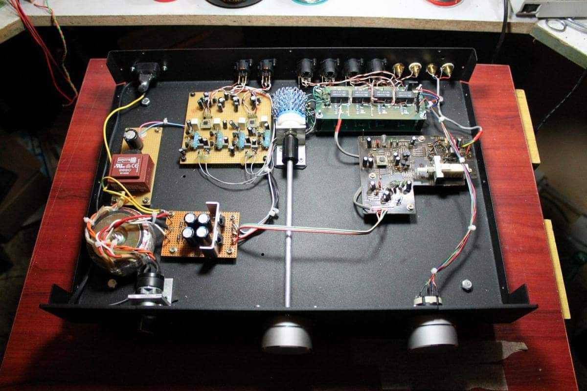

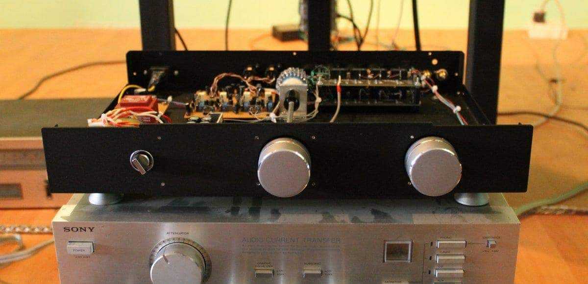

stein Napisano Februar 23, 2013 Autor Share #69 Napisano Februar 23, 2013 Stajalo preamplifikoćalo jedno vreme na stoliću i čekalo da se nakanim. E, pa nakanio sam se, malo po malo, po pola sata ili satićak lemuckanja tu i tamo i evo, još samo da pripremim još jedan XLR-XLR kabel (ko zna odakle mi ideja da sam imao dva kompleta?) i idemo u probno povezivanje u sistem pošto se pokazalo da je po pitanju mernih vrednosti sve u granicama normale. Svi naponi napajanja su u granicama planiranih/željenih, svi relei se uključuju kad i treba i merno gledano, spajaju željene kontakte... Ako line stage svira valjano (tehnički valjano - bez brumova, šumova i raznih gadosti) onda ubacujem RIAA... Slika će biti više kada i kućište doteram da izgleda tako kako je i zamišljeno. Ovo je tek onako, usput, da se nađe... (zanemariti onaj Sony ispod, služi samo kao privremeni stalak ) Link to comment Podeli na ovim sajtovima More sharing options...
stein Napisano Februar 24, 2013 Autor Share #70 Napisano Februar 24, 2013 Posle malih neslaganja sa preampom oko nekih sitnih detalja (blagi zastoj u produkciji - tipično za moa) konačno smo unatoč nastojanja jednog malog kontaktnog problema između jednog BF862 i podnožja mu, uspeli da celo sokoćalo prodrmamo i dali mu život. Daklem, SVIRI! Elem, probao odmah nešto, razliku između RCA i XLR izlaza na CD plejeru. Izgleda da su u CD-u napravili tako da stepen koji balansirani signal konvertuje u nebalansirani, dodali i malo pojačanja pa kada se na preklopniku prebaci iz jednog u drugi mod, nema čujne razlike bar što se glasnoće tiče. Sad idem da obavim ručak pa posle radimo dalje Link to comment Podeli na ovim sajtovima More sharing options...

stein Napisano Februar 26, 2013 Autor Share #86 Napisano Februar 26, 2013 Daklem, završio sam što se lepetronike tiče, ostaje još da i slušno proverim RIAA i to je to. Preklopnik za MM/MC nisam vadio, pripremio sam zamenski prekidač koji bi išao na zadnju stranu preampa ali pošto nemam MC zvučnicu niti nameru da se time opterećujem (imam ja sad o čmu da brinem što se para tiče) tako da nazad ostaje rupica a RIAA ostaje fiksirana na MM poziciji... Sledi zatvaranje kutije pa da možda malo poradimo na dovršavanju prednje maske Link to comment Podeli na ovim sajtovima More sharing options...
