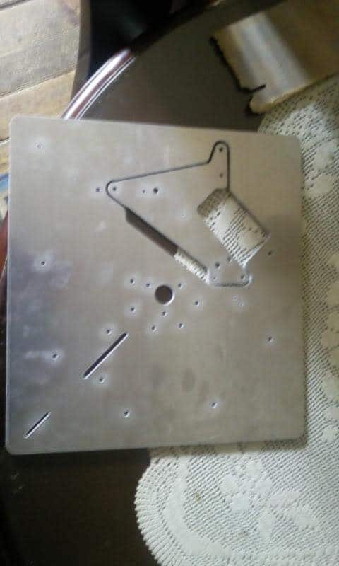

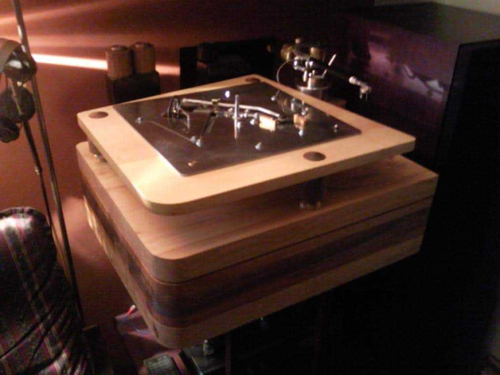

grau. Napisano Januar 7, 2013 #78 Napisano Januar 7, 2013 hvala na iscrpnom odgovoru. kao (u)zaludni masinac pretpostavio sam sve sto si napisao, ali se zanosim jednom idejom koja je verovatno tesko gubljenje vremena ali ako nesto ne mogu da podnesem u sopstvenom vidokrugu to su gramofoni koji mi ne zadovoljavaju estetske standarde, tacnije koji ne izgledaju najbolje sto mogu a to se bojim da je slucaj sa tim spratnim plinthom, nazovimo za ovu priliku to sto englezi zovu skeletal. naime ja sam siguran da to svira tako kako svira samo zbog fokusiranja na jednu stvar, a to je totalno odvajanje rucke od dela plintha koji nosi motor sa svim njegovim pratecim i ozloglasenim vibracijama. zato motor ide na gornji a rucka na donji sprat i zato ispod rucke ide komadina mesinga ili zasta se vec ima para od par kilograma tezina koja se ponasa kao dodatni decoupler ako slucajno nesto od vibracija kroz konusne nogice prodre sa drugog na prvi sprat. zasto se nesto slicno tome ne bi moglo napraviti ali tako da se za drugi sprat koristi shindo plinth (nazovimo tako ovaj zatvoreni sanduk sto se mome oku svidja), koji je tezak u PM i kao takav dampira motor, recimo 10cm visine, kome ostavimo 3 cm dole lufta koji taman izgleda kao da je to zbog spajkova kojima se oslanja na prvi sprat, na kome se nalazi masivni nosac za rucku koji izlazi na drugom spratu na tacno predvidjenom mestu. eto, to se meni mota po glavi... rucka po meni samo resenja koja nemaju lezajeve klasicnog tipa ili unipivot. opet zbog vibracija. mozda i ne mora ali logika govori da bi to trebalo da bude prvi pick...

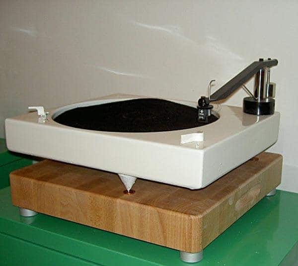

paja959 Napisano Januar 8, 2013 #82 Napisano Januar 8, 2013 kod gomile FiFI dilema , najpotrebnije je zaboraviti sve sto si cuo da se prica i pise , te upotrebiti zdravu seljacku logiku samo ti dodje to sto ti se nije svidelo kod L75 , narocito u poredjenju sa G401 , sigurno ne lezi zec u samoj sasiji od Lenca idlerski gramofon bez odgovarajuceg plinta je ko auto bez tockovi.......... ili s rupu za dupe , umesto sedala kod gomile FiFI dilema , najpotrebnije je zaboraviti sve sto si cuo da se prica i pise , te upotrebiti zdravu seljacku logiku samo ti dodje amatersko pitanje,i uzimajuci u obzir boldovano:originalni Lenco L75/78 je imao opruge,sto se ne ide na varijantu zadrzavanja fabrickih opruga uz varijacije oko izrade kucista skeletalno ili kvazi ti popunjeni mrtavcki sanduci?..znaci imas odvojenu bazu/transport na opruge,rucka na kucistu od x varijante?..u nekim varijantama vesanje motora na sasiju koja je na opruge,menja se na gumene nosace,sto se eventualno to ne koristi kao resenje izmedju veze baze/drvenarija sa "transportom"?
Zen Mod Napisano Januar 8, 2013 #83 Napisano Januar 8, 2013 sve sto predlazes/pitas - sem opruga kojima ovde nije mesto , je vec postignuto PTP pristupom inace - tanjir i rucka , u svakom momentu , moraju biti nepromenljivih dimenzija jedno u odnosu na drugo - u sve 3 ose
paja959 Napisano Januar 8, 2013 #84 Napisano Januar 8, 2013 sve sto predlazes/pitas - sem opruga kojima ovde nije mesto , je vec postignuto PTP pristupom inace - tanjir i rucka , u svakom momentu , moraju biti nepromenljivih dimenzija jedno u odnosu na drugo - u sve 3 ose "bounce" efekat se moze minimalizirati....
grau. Napisano Januar 8, 2013 #85 Napisano Januar 8, 2013 . ne vidim benefit od ovog pristupa, sem jeftinije izrade - 2 ploce od po 5 cm umesto jedne od 10 cm. zar ne bi bilo bolje za rucku i tj sto manju izlozenost vibracijama motora prenetim na plinth, da se rucka vezuje za donju plocu (1 sprat) nego za gornju plocu gde je motor. ili se sa slike ne vidi sve sto bi trebalo.
Stradi Napisano Januar 8, 2013 #86 Napisano Januar 8, 2013 amatersko pitanje,i uzimajuci u obzir boldovano:originalni Lenco L75/78 je imao opruge,sto se ne ide na varijantu zadrzavanja fabrickih opruga uz varijacije oko izrade kucista skeletalno ili kvazi ti popunjeni mrtavcki sanduci?..znaci imas odvojenu bazu/transport na opruge,rucka na kucistu od x varijante?..u nekim varijantama vesanje motora na sasiju koja je na opruge,menja se na gumene nosace,sto se eventualno to ne koristi kao resenje izmedju veze baze/drvenarija sa "transportom"? Prvo , prica je za Garrard 401 to Grau ima, Lenco meni sluzi samo za uporedjenje jer mi je tako lakse. Garrard sa gumnim poluloptama na kojima lezi baza je izmisljotina Loricraft audia. Plinth lezi (pliva) na gumenim poluloptama a sama baza je kutijasta.mada ima i skeletal. Ima dosta toga na netu o tome. Dobro rresenje za Garrard a u daljnjim postovima ce se nadam videti i zasto. kao da li ima bolje, voleo bih da to probamo da potrazimo.Grau,Nisi me razumeo za masinac, ja sam mislio na PTP a to je ovoslika Na ovom manjem izdvojenom delu se kaci motor i kao sto vidis on ce biti fizicki odvojen od ostatka plinta. Na to sam mislio kada sam rekao da kao masinac kapiras razliku, to kod Garrarda i Thorensa 124 nije moguce (razlog moje prodaje Garrarda)znaci gotovo izgleda ovakoslika kao ostrvo i tako su vibracije maksimalno odvojene od ostatka.Ta razlika pravi i razliku u bazi koje bi bile ok za oba gramofona. (razlika razlike smesan sam sam sebi ali je tako) Tu ustvari treba uporedjivati Garrard i neokrnjen Lenco u kastum plintu (mrzime da kocam u originalu).Ono sto si ti rekao da si zamislio je samo tezi prvi nivo a ne lagan kao na mom avataru.ali opet skelethal.Da se vratim predhodnom postu ukratko, lagan plinth brz zvuk, tezak plinth malo "tezi" zvuk onako ukratko.Pre nego nastavim voleo bih da vidim da li se slazemo u necemu a to je da ova prepiska bude bas prijateljske prirode kao i da bude takva da ostavimo nesto buducim citaocima iz cega ce moci nesto da saznaju mozda i nauce ali sigurno da budu zadovoljni nivoom i kvalitetom razmisljanja ili bar pokusaja razmisljanja, Nadam se da me shvatas oslovicu te imenom Gordane. Ako si za onda nastavljamo punom paromHteo bih da budem potpuno iskren i da kazem da ja ponekad pisem u iskljucivom prvom licu pa zvuci ono ja pa ja ali veruj te mi to stvarno nije namerno i nema nikakve veze sa bilo kakvom prepotentnoscu.Ako si za da ovo ostane na visokom nivou sa obostranim poverenjem u iskrenost i mozda buducim prijateljskim odnosom nastavlicemo. Takodje ako nastavljamo da za pocetak iskljucimo rucke iz price jer i ova oko baze ce verovatno biti zaokupljujuca dosta za pocetak kao i da za posle ostavimo uticaj odvojene ili spojene rucke na zvuk gramofona.To je od mene, da cujem teba pa da vidimo sta ce biti dalje.Moji ce odgovori stizati u skladu sa slobodnim vremenom pa ako malo okasnim nema ljutnje, naravno ako se slazes sa gore iznesenimHvalaCekam odgovor i tvoj buduci stav.Ako se ne vide slike jer stalno nesto pise nevalja mi format (ne kapiram) pogledati link http://s1182.beta.photobucket.com/user/nikolazec/library/DIY%20forum?
zika Napisano Januar 8, 2013 #87 Napisano Januar 8, 2013 Prvo , prica je za Garrard 401 to Grau ima, Lenco meni sluzi samo za uporedjenje jer mi je tako lakse. Garrard sa gumnim poluloptama na kojima lezi baza je izmisljotina Loricraft audia. Plinth lezi (pliva) na gumenim poluloptama a sama baza je kutijasta.mada ima i skeletal. Ima dosta toga na netu o tome. Dobro rresenje za Garrard a u daljnjim postovima ce se nadam videti i zasto. kao da li ima bolje, voleo bih da to probamo da potrazimo. Grau, Nisi me razumeo za masinac, ja sam mislio na PTP a to je ovo http://i1182.photobucket.com/albums/x449/nikolazec Na ovom manjem izdvojenom delu se kaci motor i kao sto vidis on ce biti fizicki odvojen od ostatka plinta. Na to sam mislio kada sam rekao da kao masinac kapiras razliku, to kod Garrarda i Thorensa 124 nije moguce (razlog moje prodaje Garrarda) znaci gotovo izgleda ovako http://i1182.photobucket.com/albums/x449/nikolazec kao ostrvo i tako su vibracije maksimalno odvojene od ostatka. Ta razlika pravi i razliku u bazi koje bi bile ok za oba gramofona. (razlika razlike smesan sam sam sebi ali je tako) Tu ustvari treba uporedjivati Garrard i neokrnjen Lenco u kastum plintu (mrzime da kocam u originalu). Ono sto si ti rekao da si zamislio je samo tezi prvi nivo a ne lagan kao na mom avataru.ali opet skelethal. Da se vratim predhodnom postu ukratko, lagan plinth brz zvuk, tezak plinth malo "tezi" zvuk onako ukratko. Pre nego nastavim voleo bih da vidim da li se slazemo u necemu a to je da ova prepiska bude bas prijateljske prirode kao i da bude takva da ostavimo nesto buducim citaocima iz cega ce moci nesto da saznaju mozda i nauce ali sigurno da budu zadovoljni nivoom i kvalitetom razmisljanja ili bar pokusaja razmisljanja, Nadam se da me shvatas oslovicu te imenom Gordane. Ako si za onda nastavljamo punom parom Hteo bih da budem potpuno iskren i da kazem da ja ponekad pisem u iskljucivom prvom licu pa zvuci ono ja pa ja ali veruj te mi to stvarno nije namerno i nema nikakve veze sa bilo kakvom prepotentnoscu. Ako si za da ovo ostane na visokom nivou sa obostranim poverenjem u iskrenost i mozda buducim prijateljskim odnosom nastavlicemo. Takodje ako nastavljamo da za pocetak iskljucimo rucke iz price jer i ova oko baze ce verovatno biti zaokupljujuca dosta za pocetak kao i da za posle ostavimo uticaj odvojene ili spojene rucke na zvuk gramofona. To je od mene, da cujem teba pa da vidimo sta ce biti dalje. Moji ce odgovori stizati u skladu sa slobodnim vremenom pa ako malo okasnim nema ljutnje, naravno ako se slazes sa gore iznesenim Hvala Cekam odgovor i tvoj buduci stav. Ako se ne vide slike jer stalno nesto pise nevalja mi format (ne kapiram) pogledati link http://s1182.beta.photobucket.com/user/nikolazec/library/DIY%20forum? Problem sa slikama se javlja jer URL koji koristite nije putokaz do slike nego je proizvod javascript-a... Slike sa PhotoBucket-a se vide OK, koristeći URL u zadnjem redu... Ako koristite dugme „IMG code“ sa desne strane Vaše slike na PB dobićete (nakon brisanja graničnika IMG sa sve uglastim zagradama) (slučajan primer) što radi sasvim OK... Ili, čak, još bolje, sa thumb-om: Verujem da je pomoglo... Ako nije, pitajte, tu smo...
