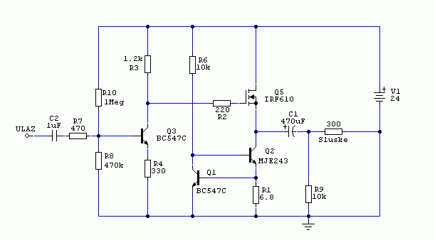

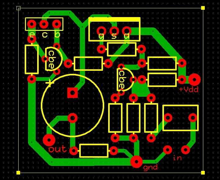

fixxxer Napisano Septembar 28, 2012 #72 Napisano Septembar 28, 2012 Upotrebom BJT kao gain stage-a stvar moze da se pojednostavi a zvuci vrlo dobro. Tada nije potrebno dodatno negativno napajanje, jedino treba birati Q3 sa hfe od oko 500-600 da bi sacuvali pristojnu ulaznu impedansu. Q3 radi sa Ic od oko 8mA.Pojacanje je kao i sa JFET-om, izmedju 3 i 4 puta - nema globalne povratne sprege i pojacanje je odredjeno vrednostima otpora u drain-u/kolektoru i source-u/emitoru kao i unutrasnjim otporom JFET-a/BJT-aEvo za ovo resenje pcb-a na brzaka, mozda nekoga ohrabri da uradi, mada se ovo lako slozi i na experimentalki...Dimenzije su ultra kompakt , 37x32 mm, grid je 1mm...

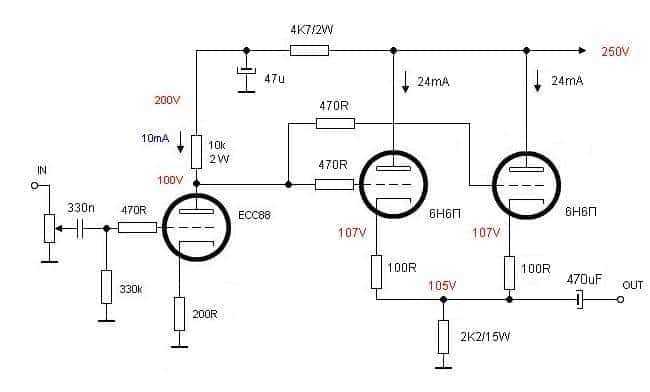

fixxxer Napisano Septembar 28, 2012 #78 Napisano Septembar 28, 2012 Ako bi vec da se igras sa lampinjonima evo ti jedna varijanta koju sam svojevremeno smislio i probao... Radi jako dobro

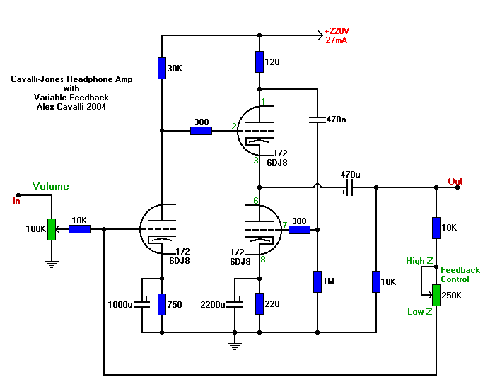

sir Oliver Napisano Septembar 28, 2012 #79 Napisano Septembar 28, 2012 Ma onaj moj predlog mi se svidja zbog fidbeka i branda ( bottlehead) pod kojim je poznat.
Sipi Napisano Septembar 28, 2012 #80 Napisano Septembar 28, 2012 Ako bi vec da se igras sa lampinjonima evo ti jedna varijanta koju samsvojevremeno smislio i probao... Radi jako dobro Relativno prihvatljivo za visoko-omske sluske (600 Oma min.). Samo 2 stvari:- Gain je prevelik sa ecc88 na ulazu. 6n6p bi tu vise odgovarala, em je linearnija, em ima manji gain.- Izlazni stepen ima previsoku Zout (a i linearnije bi radila sa CCS-om umesto 2k2/15W). To svira, ali 600 omski teret obara naponski nivo na izlazu skoro na pola u odnosu na "normalno" opterecenje (10k recimo). Taj overload generise i prilicno harmonijskih nusprodukata, al' dobro, mozda ti je takav zvuk zanimljiv. Realno, trafo je tu bolje resenje ako se ne posegne za cevima tipa 6AS7 (6080) i sl.Ma onaj moj predlog mi se svidja zbog fidbeka i branda ( bottlehead) pod kojim je poznat. Feedback tu kvari pricu, al' je, realno, neophodan u datoj koncepciji. White Cathode follower znacajno obara Zout (mada i dalje nedovoljno), mana mu je sto zvuci lose. Uostalom, imas cevi i lako ga je sklopiti, bice ti jasno kad cujes. Sto se tice upotrebljenih cevi na izlazu, vazi isto kao i za semu koju je postovao fixxer, s tim sto ovde ECC88 na ulazu vrsi pos'o jer daje vise gaina koji se moze iskoristiti za feedback.
fixxxer Napisano Septembar 28, 2012 #81 Napisano Septembar 28, 2012 Relativno prihvatljivo za visoko-omske sluske (600 Oma min.). Samo 2 stvari:- Gain je prevelik sa ecc88 na ulazu. 6n6p bi tu vise odgovarala, em je linearnija, em ima manji gain.- Izlazni stepen ima previsoku Zout (a i linearnije bi radila sa CCS-om umesto 2k2/15W). To svira, ali 600 omski teret obara naponski nivo na izlazu skoro na pola u odnosu na "normalno" opterecenje (10k recimo). Taj overload generise i prilicno harmonijskih nusprodukata, al' dobro, mozda ti je takav zvuk zanimljiv. Realno, trafo je tu bolje resenje ako se ne posegne za cevima tipa 6AS7 (6080) i sl.Sve ovo stoji, ali morao sam da probam Zato sam posle i presao na 6n6p na ulazu i izlazni trafo, ali ne klasican nego kao autotrafo u katodi...jbg, bilo mi egzoticno i jako me privlacilo da probam
