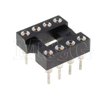

Најважније је да купиш, ако већ ниси, подножје за оп амп. Имаш га на слици, а овакво је још боље.
Купи и један TL072, он је око 25 динара,требаће нам за пробу.
Imam to podnožje.
Zašto probu ? Nije valjda da sam sa baterijom mogao zeznuti op amp.
Problem na ovom op ampu koji sam odlemio je što su mi ostali komadići kalaja i moraću to pažljivo da grijem a da ne pregrijem. Sa tim komadićima teško upada u ovo podnožje.

Батеријом тешко, лемилицом лако, а може да их оштети и статички електрицитет. Зато лемимо подножје, а не коло.
Такође лако можемо да утврдимо да ли је твој 2134 исправан. Ако са 072 ради, а са 2134 не, онда је све јасно.
