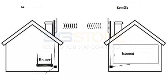

1. Neću kod njega da instaliram ništa. Samo da uzmem WiFi i žičano sprovedem do mene.
2. Dva su dvorišta, dve posebne kuće 30m udaljene, posebne linije za struju, ne bi to ni radilo.

Woli, tebi treba neki range extender

Ja sam to rešio tako što mi pola stana pokriva SBB modem wifi ruter . Na njega sam UTPom priključio drugi (TP Link) router koji pravi drugi WiFi i pokriva drugu polovinu stana.
Meni treba nešto drugo.
Bridge mode
39 minutes ago, sir Oliver said:
Ovo
netis WF2411D
radice i Woliju - WAN moze i zicano i bezicano
a jbte , kad udjes , samo podesis na bridge mode i sve ti se kaze
ponudi ti da scanira mreze okolo , skeniras , izaberes mrezu , ukucas pass i to je to
problem je sa stanovitim brojem rutera sto rade u bridge modu samo sa identicnim ili bar istog proizvodjaca
ovaj radi garant mixano - safatava wifi od onog vrljavog mts adsl modem/rutera
srecom pa je zadnji gen pa radi wifi kako tako
edit: ne zaboravi da das poseban SSID svom ruteru , da se ne zove isto kao komsijin :rofl:
