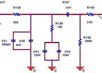

ZZZ Napisano Decembar 26, 2009 #159 Napisano Decembar 26, 2009 i trece prvenstveno upuceno kao informacija...(a odnosi se na shemu AK phono preampa sa ecc83 i ecc81)potpuno je pogrsan bazicni koceptza jako niske signale, potrebna je pojacana "rezolucija"koja se postize (uz ispravno grejanje i optimalnu anodnu struju) visokim anodnim naponoma ne 140-150V...potpuno suprotno nego sto ste vi predlozili, i to za oba pojacavacka stepena...anodne struje su premale oko 0.6-0.65mA za ecc83 i malo vise od 1mA za ecc81...tehnicki to je potpuno u redu ali nije konceptualno, svaki pojacavac za gitaru ima bolje setovane radne tackekoje daju smisao i karakter zvuka koji se reprodukuje.*de-emph. mreza je izlozena DC komponenti i moraju se koristiti kondenzatori vecih naponskih vrednosti(to nije naglaseno i nije jasno na prvi pogled)Takodje posto su i AC i DC sprgnuti stepen i mreza, dolazi do multiplikovanja povratnih sprega...*Jedino sto je korektno, i sto daje pretpostavljam cvrstinu zvuku je niska izlazna impedansaod 375oma/1K, 340oma/10Kali tek posle 100Hzjer je povrsno prosto odredjivanje RC konstantisprega2,2uF je bespotrebno povecannjegova prava vrednost bi trebalo u tom sklopu da bude 47nFa izlazni C koji je 1uF, potrebno je da u konkretnomslucaju bude 4.7uF...tada se uz sitne modifikacije deemph. mreze dobijajudleko bolji rezultati od postojecih...(pogledati grafikone)tako da tu ni nema reci o nekoj studioznosti, koja se stalno spominje iz posta u postjer spice-om se te stvari utvrde za 1min...*Uvek dobro napajanje sa L-ulazom, je obesmisljenoogromnim "bankama" kapaciteta, 500uF i neverovatnih cini mi se preko 3000uFto jako dampira i komprimuje zvuk, a ako je zbog bruma, to sigurno nije resenje.*pogresna koncepcija, na ovaj nacin povezanog izdvojenog napajanjagde svi GND vodovi idu preko jedne konekcije u tacku na phono sekcijipotrebno je da bude svaka power gnd posebnoa chasis GND ako se koristi, duplim povratnim vodom odvesti prvo na chasis phono-apa onda ga vratiti na chasis PS-a...(poznato je da se koristi i nacin spajanja svih audio-signal GND u jednu tacku,a svih power-GND u drugu, pa onda samo jedna kraca konekcija izmedju te dve tacke,ali ne na ovakav nacin)*grafikoni su tacni i dosta toga govore.(ima i FFT,phase shift, i time delay ali me mrzi da to sada saljem)
