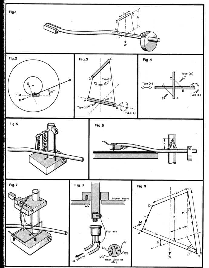

Zen Mod Napisano Novembar 14, 2009 Share #13 Napisano Novembar 14, 2009 biz armnije bas WTA , ali mnogo slicno ;nesto teorije1/4 Link to comment Podeli na ovim sajtovima More sharing options...
Zen Mod Napisano Novembar 14, 2009 Share #14 Napisano Novembar 14, 2009 2/4 Link to comment Podeli na ovim sajtovima More sharing options...
Zen Mod Napisano Novembar 14, 2009 Share #15 Napisano Novembar 14, 2009 3/4 Link to comment Podeli na ovim sajtovima More sharing options...
Zen Mod Napisano Novembar 14, 2009 Share #16 Napisano Novembar 14, 2009 4/4 Link to comment Podeli na ovim sajtovima More sharing options...

stein Napisano Novembar 14, 2009 Autor Share #18 Napisano Novembar 14, 2009 Zanimljiva ova Bizzarrmna ručica :cheers:Ono što je mene i onda i sada fasciniralo kod WTA je ne samo jednostavnost principa i izvedbe, već i ono što ručica može da pruži, ma kako primitivno bila napravljena. Nekada nisam baš bio u mogućnosti da tek tako kupim gramofon, čak mi je i Riz bio cenovno van domašaja. Nov, naravno... Elem, princip rada ručice je prost, dva končića na kojima ručica visi, omogućavaju da se eliminiše ležaj. Mali disk u korenu potopljen je u ulje koje, ako je dobro odabrano, bukvalno sprečava da se ručica pomera bilo gde osim oko okretišne tačke, tj, pivota. Končići istovremeno i drže ručicu na potrebnoj visini po vertikali, regulišu horizontalnost zvučnice, a sama kadica pomeranjem gore ili dole, povećava ili smanjuje dampiranje ručice što se i zvučno može čuti... Da, ima i mane, ali samo ako ste pristalica konstantnog ili opadajućeg anti-skejtinga. Količina istog se takođe može regulisati podešavanjem razmaka između končića na kojima ručica visi i inicijalnog ugla koji se postavi u nultom položaju. Za najosnovniju izvedbu, telo se može izvesti od parčeta teleskopske radio antene, kablaža od licnaste bakarne žice namotane na feritu nekog AM prijemnika, kadica od bilo kakve male metalne ili plastične stvari koja imitira oblikom šerpicu, protivteg od čega god što je dovoljno teško da na dva do tri santimetra od pivota povuče ručicu u ravnotežni položaj... Malo dvokomponentnog lepila, neki najjednostavniji ručni alat i malo mašte i strpljenja. Ja sam na prvoj verziji stavio ušicu kod zvučnice od zakačke od hemijske olovke. Malo iskrivio kleštima i gotovo. Šteta što tada nisam imao ništa osim Smene8 da to i slikam, štedeo sam film za važne stvari... Nije ni bitno. Sada imam neke nove ideje i modifikovana rešenja da ručicu napravim. Ako bude još zainteresovanih, možemo svu mašinsku obradu i nazovi "kritične" delove u jednom cugu odraditi kod mene a prepuštam svakome da neke detalje izvede po svom nahođenju... Za sada je veoma izvesno da će telo ručice biti od Aluminijuma, glavni teg od nerđajućeg čelika a plastični disk od poliuretana. Izbor materijala za nožicu koja spaja PU disk i ručicu nije nešto kritičan a i sam noseći stub koji se montira na gramofonsku bazu nije problematičan. Horizontalna noseća osovina na koju se zapravo kači ručica će biti napravljena takođe od nerđajućeg čelika, tačnije osovine iz ink-jet štampača... Voleo bih da se jave potencijalno zainteresovani DIY-eri koji bi upali u projekat, čisto da znam kada budem kalkulisao, merkao i definisao gabarite tega i slično, da odmah uradim potreban broj komada tegova, diskova, nogica i šta god bude potrebno... Link to comment Podeli na ovim sajtovima More sharing options...
