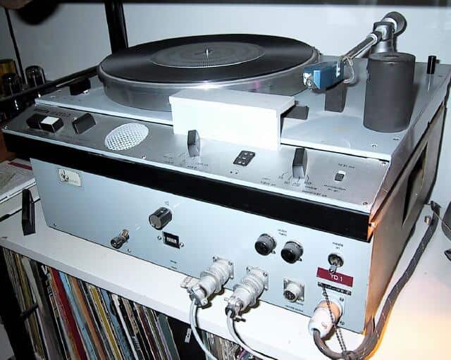

Zen Mod Napisano Novembar 15, 2009 Share #48 Napisano Novembar 15, 2009 moj je veci od tvog ..... (gramofon ) .......jedino ako imas Shlumbergera ..... idi begaj - imam i verite sa zpulnama , a ima se i VF pletenica - jedno km na kalemu ( samo treba da je nadjem)ova na zpulnama je bar razradjena ..... Link to comment Podeli na ovim sajtovima More sharing options...

Zen Mod Napisano Novembar 15, 2009 Share #52 Napisano Novembar 15, 2009 ma verujem ja tebi da je bolja ta tvoja nova ...... ali reci ti meni zasto je bolja , pa da poverujem i ja , u to sto ti mislis .....il' da kazem javno sta mislim o tome zasto je ta tvoja nova bolja od stare polovne .......Schlumberger je slika sa neta - nemam ga ni ja ..... mada bih voleo ...... Link to comment Podeli na ovim sajtovima More sharing options...

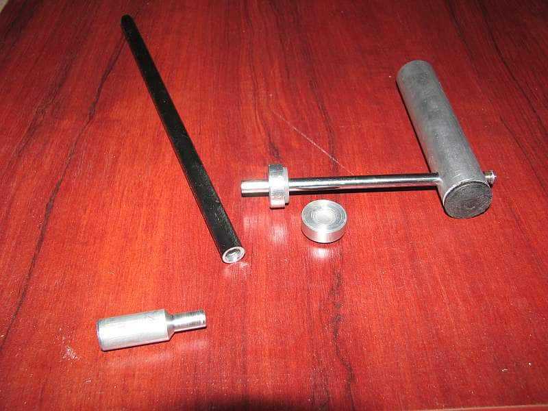

stein Napisano Novembar 16, 2009 Autor Share #63 Napisano Novembar 16, 2009 Evo, jedinstvena ponuda. Prekosutra mi stižu balls za ručicu. Golf balls, naravno i za WTA clone ručicu, podrazumeva se. Telo sam našao, ali nije aluminijum nego magnezijum. Našao sam jedan sasvim lep paktreger koji je pukao i kada smo pokušali da ga opravimo, ispostavilo se da nije alumenijum nego magnezijum. Superiška... Nismo ga bacili samo zato što nam bilo žao, sada mi je izuzetno drago zbog toga... I još ima tako dva tri delića koje sam obradio na strugu... Kadicu ću spremiti čim mi stignu loptice za golf. Ako nekome bude trebalo, meni stižu tri komada, i uz malo sreće, jedna će mi biti dovoljna. Cena 1 komada 550 dinara... Link to comment Podeli na ovim sajtovima More sharing options...
stein Napisano Novembar 16, 2009 Autor Share #64 Napisano Novembar 16, 2009 Evo jedna na brzinu...S leve strane, u prvom planu budući headshell, odnosno, puni presek, aluminijum, potom magnezijumska cev, dva cilindra i osnova "vešalice" koja će da drži ručicu iznad kadice desno.Kada dođe loptica, radićemo dalje. Srećom, ne moram da čekam na to da bih spremao delove. Loptica je propisana standardom koji dimenziju loptice određuje da bude 1.680" odnosno 42,67mm u prečniku. Dakle, treba mi kadica sa unutrašnjim prečnikom od nekih 45 do 47mm gde ću idealno iskoristiti cevi od 50x1,5mm koje inače koristimo za naše tandem tricikle. Maksimalna težina loptice ne sme da pređe 45,93 grama (propis) što znači da ne moram da brinem o nekom posebnom opterećenju na končiće. Sa ovakvim podacima, već se može prići izradi crteža gabarita i pozicija ručice. Ostatak dimenzija je zadat odabirom sveukupne fizičke dužine ručke, efektivnom dužinom, prebačajem... U međuvremenu, magnezijumska cev i aluminijumski headshell segment su namazani tečnim metalom i sastavljeni. Sutra u ovo doba, trebalo bi da imam oglodan kraj, poravnan i pripremljen da primi sam nosač zvučnice. Protivteg će se odraditi kada bude cela ručica spojena sa lopticom. Link to comment Podeli na ovim sajtovima More sharing options...
Zen Mod Napisano Novembar 16, 2009 Share #65 Napisano Novembar 16, 2009 ako vec radis - uradi brate odmah 12" rucku i kraj ...... nadam se da nije kasno ...... s obzirom na otfikarenu cev .koliko je debeo zid cevi ? Link to comment Podeli na ovim sajtovima More sharing options...
